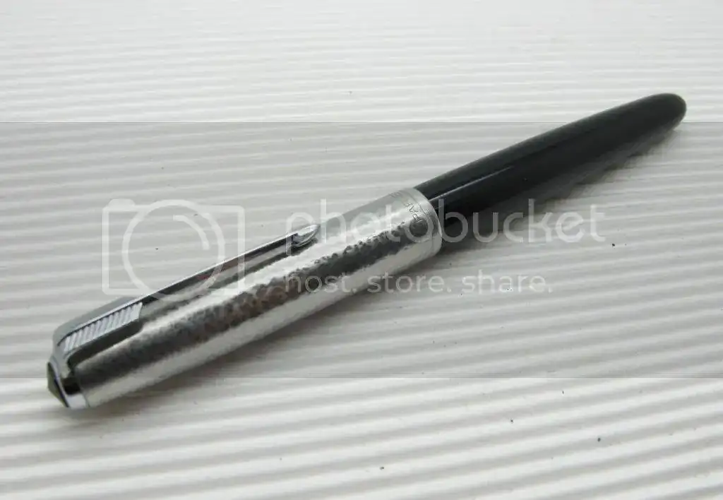

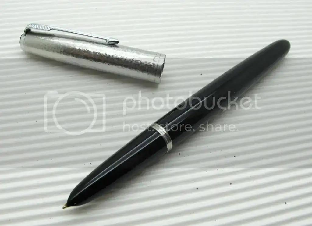

Hola a todos,
Bueno pues si se te abolló el capuchón de la Parker "51" unete a ellos y dale al bollo.
El proceso del martelé o martillado es un acabado muy utilizado por los joyeros pero en estilográfica sólo lo he visto en las Parker "51" que se dejan hacer de todo.

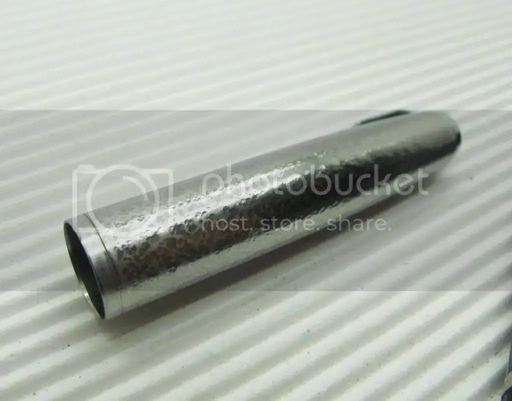

En este caso lo más complicado es desmontar el capuchón de la Parker. Primero quitando el clip y luego el aro interno que hace el cierre sobre el anillo de la pluma este es quid de la cuestión porque va muy prieto y hay capuchones de "51" que tienen un reborde hacia dentro que lo hace muy complicado/imposible de sacar si no se tiene la herramienta adecuada que vale un huevo. Por fortuna la tengo y el proceso es sencillo.
Una vez desmontado todo el capuchón hay que utilizar un mandril que tiene la forma del capuchón para poder sujetar y controlar los golpes. Después de un rato dándole al martillo tenemos el resultado que espero os guste. Sobre la mano es mucho más agradable porque la superficie está cepillada y resalta los golpes.
