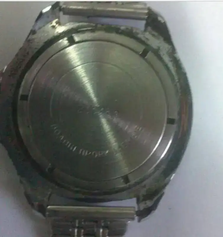

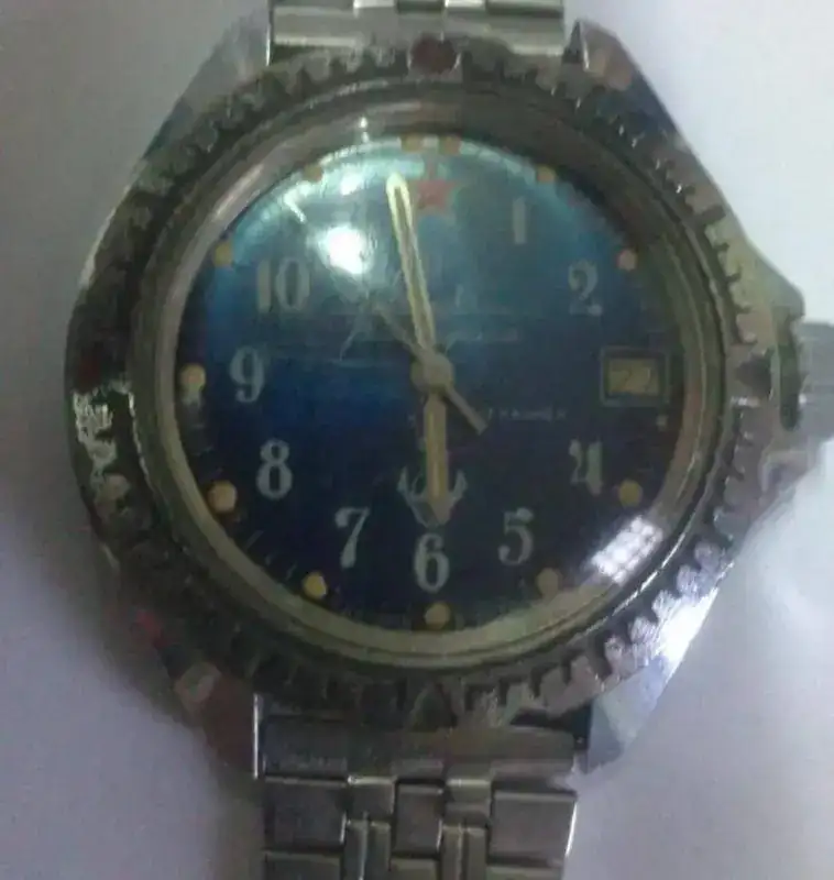

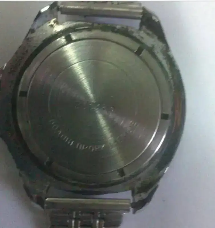

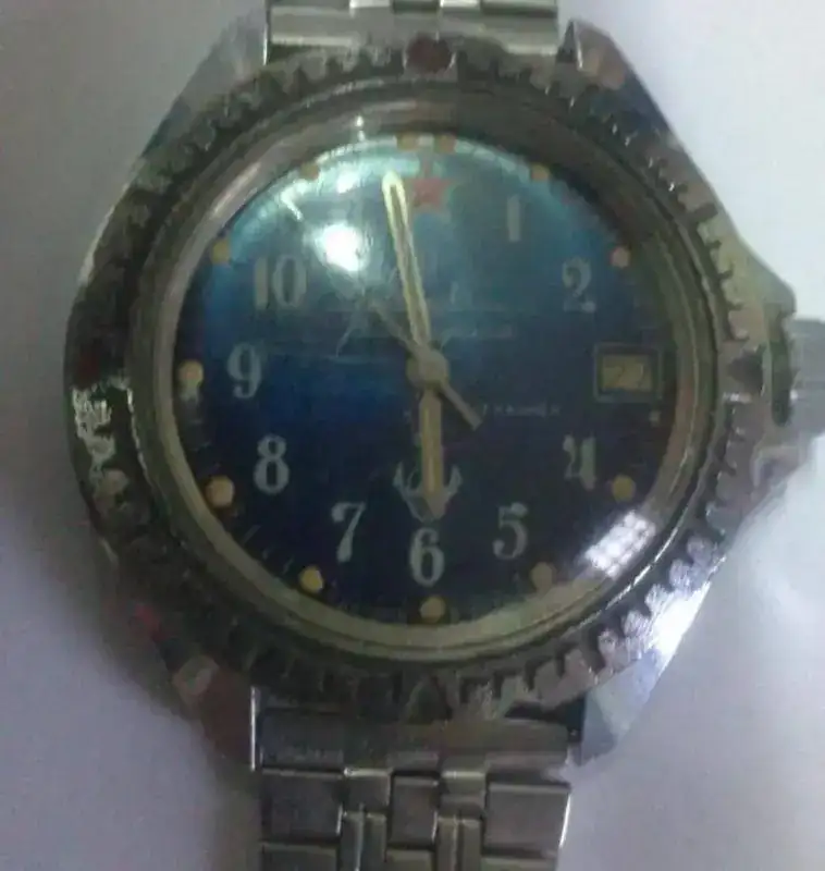

Está por llegar a mis manos este Vostok Komandirskie Submariner en un malisimo estado, el armis no es el original, la caja tiene varias picaduras y la esfera está opaca pero aceptable, me preocupa la caja ya que en internet no encontré un modelo similar así que quizás no sea original de ese modelo.
¿Qué opinan, lo rescato o no? Podría mandarlo a cromar y con una buena correa de cuero azul o un armis de metal.

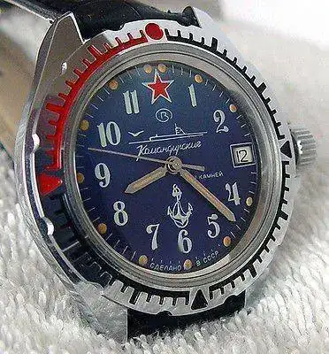

Claro que quisiera dejarlo así:
Buenas, compañero,
Yo creo que con una correa chula, un pulido de plexy y una buena limpieza ya dirá otra cosa... y eso lo puedes hacer tú mismo. Lo digo porque otra cosa te puede costar tanto como el reloj.
Para cromar ese reloj hay que dejarlo en latón y muy bien pulido y luego hacerlo cromar en un lugar con garantías. El coste en tiempo y dinero no merece la pena y costaría más que una caja nueva.
Hola compañero, que chulo se ve en la última foto;-). Como bien apunta el compañero cocotronic hay cosas que puedes hacer tú mismo y puede resultar bien. Respecto a la caja que es necesario cromar, depende del presupuesto que estés dispuesto a gastar:whist::. Yo he cromado dos cajas (imposible de reemplazar) por esta parte del mundo y se puede encontrar, con calidad claro, por 12-15 euros (en mi caso con gastos de envío incluido).
Por esa inversión puede ser interesante o no:hmm: (falta por supuesto ver el estado y marcha del mecanismo), esa es otra cuestión. Puede convertirse en un "fregao" (yo me he metido en alguno) pero también puede ser divertido y gratificante.
Ver el archivos adjunto 420355
Ver el archivos adjunto 420356

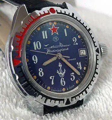

Ver el archivos adjunto 420357
Cromarlo por acá al tipo de cambio en dólares tiene un costo de US$ 10 aproximadamente, el reloj me lo van a vender por menos de US$ 9 así que creo que podría valer la pena, igual con la correa nueva y el pulido como dice cocotronic, veré como queda antes de decidir si cromarlo.
Lo importante es si el cromado incluye el pulido previo, es decir, retirar totalmente la capa de cromo deteriorado dejando el reloj listo para recibir un nuevo baño y, por supuesto, sin el plexi que habría que volver a montar.
En España lo normal es que haya que enviar la caja desnuda y pulida.
Espero no decir una barbaridad... que los entendidos me corrijan. El cromado lo puedes quitar tú, con mucha paciencia. Yo lo he hecho con algún vintage, sin tanta paciencia :).

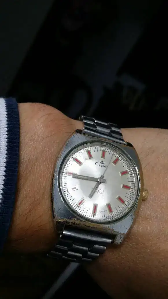

Así estaba antes:
Es sólo un ejemplo, lo hice deprisa y corriendo, por probar...
Me parece buena opción, primer repaso y decidir. Pregunta alli, donde los llevo yo (Spain), esta incluido todo. Lo importante es que sea bueno trabajando. Un saludo
Me parece de lo mejor que uno previamente se tome el trabajo de quitarle el cromo original, así de una u otra manera está asegurado que será cromado de una mejor manera. Aprovechando el tema, con qué número de lija se puede pulir el plexi? Si fuese vidrio también se puede pulir? me dijeron que si pero con lija al agua
El plexi se puede pulir directamente con limpia metales, tipo algodón mágico. Lo de la lija es en caso de querer quitar rallones grandes, yo no lo he hecho nunca. E iría con cuidado. ..

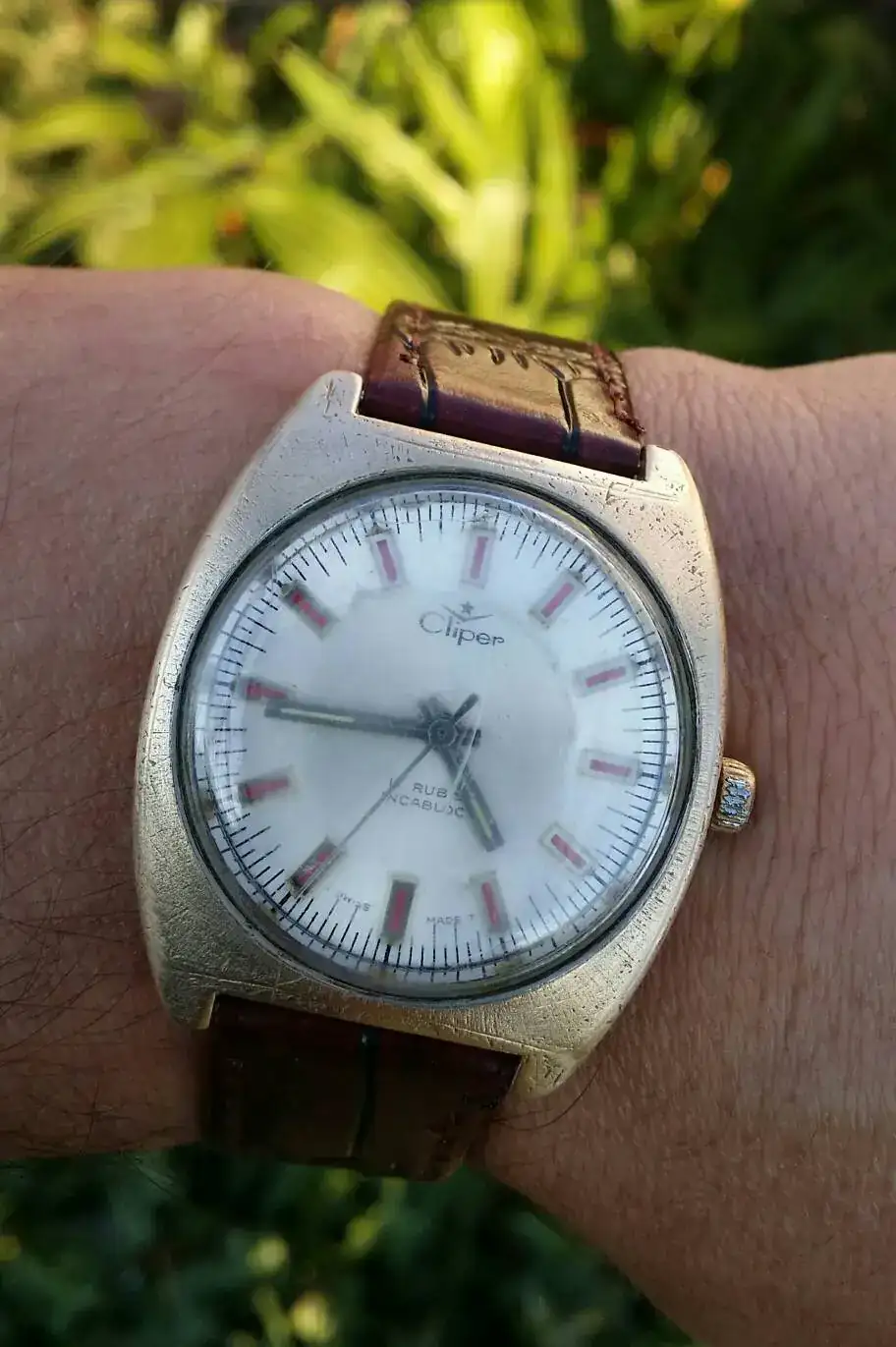

Y por que no te cargas entero el cromado...y lo conviertes en un super de moda bronzo,brass,en este caso? Quedaría tal que así...
Y por que no te cargas entero el cromado...y lo conviertes en un super de moda bronzo,brasa,en este caso? Quedaría tal que así...
No se ve la foto, Germán! Me interesa 🙂
Es fácil...lija hasta quitarle el cromado y sacar el color dorado del latón original. Yo lo venderé...es peque para mi muñecota!!!!
