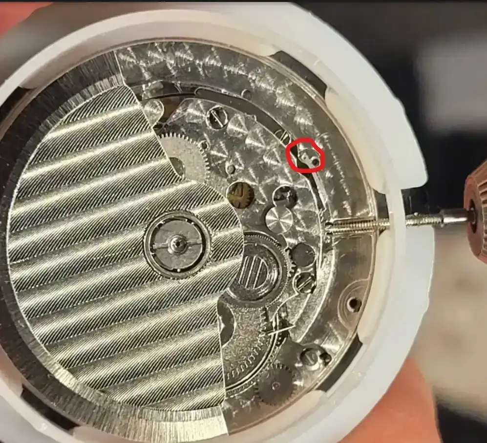

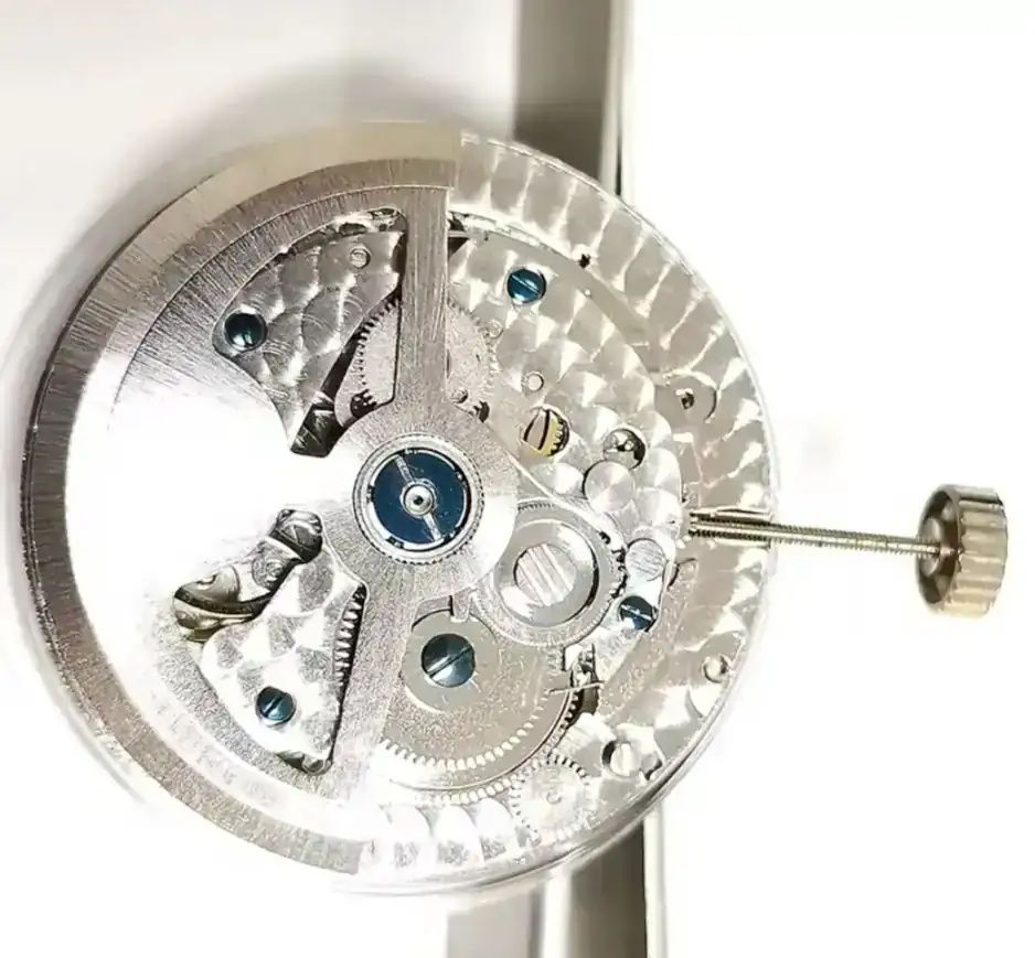

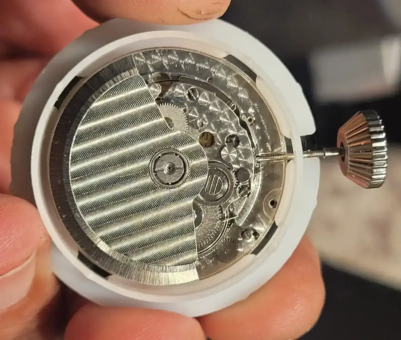

Buenas tardes
he intentado sacar las tijas y no lo consigo, soy un principiante que lo intenta pero soy muy negado para los trabajos finos.
Alguien me puede echar una mano para sacar las tijas de estos movimientos?
he querido publicar el hilo en el taller pero no se como crearlo.
mete la corona a fondo. posición 0.
con un alfiler empuja hacia abajo la pequeña depresión que hay en la pletina, en el centro del círculo rojo
tira de la corona mientras aprietas.

Muchisimas gracias Domenico.
Me imagino que el otro mecanimo sera igual.
Gracias por la ayuda.
