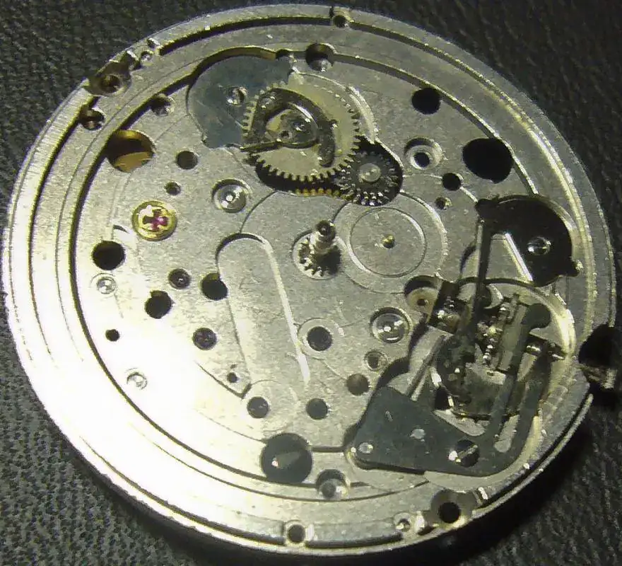

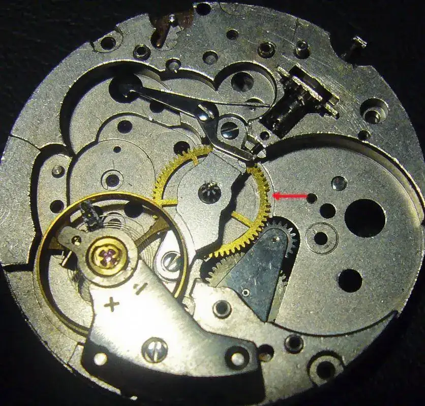

6972 necesito. Si alguien quiere desprenderse de una por privado lo hablamos.
Un saludo desde ya agradecido.
Buen día amigo casiná; estoy descansando (aquí son las 16.55 dm.
Mañana voy a ir al taller y miraré. Si puede coloque una foto de la máquina,gracias.

pregunto, toda la familia lleva la misma rueda ?
[FONT=&quot]amily:[/FONT]
[FONT=&quot]6902: no second[/FONT]
[FONT=&quot]6912: no second, date[/FONT]
[FONT=&quot]6922: sub second[/FONT]
[FONT=&quot]6942: sweep second[/FONT]
[FONT=&quot]6952: sweep second, date[/FONT]
[FONT=&quot]6972: sweep second, day, date[/FONT]
Creo que la 42, la 52 y la 72 si la llevan. Es la parte núm. 206 según el PDF que me has enviado.
Por supuesto que puedo amigo Luis, y le agradezco su ofrecimiento pero, al mismo tiempo, le comunico que me va a ser imposible ir a Bs. As. Voy a tener que solucionarlo más cerca, si puedo, je,je,je. Pero como decimos por aquí, la intención es la que cuenta.
Buen día amigos; creo que al ser doble calendario las alturas seguramente varían. Casi siempre que se agrega alguna complicación mas, varia las alturas de la cañón de minutos y la cañón de las horas!!!
Sin calendario una altura. 1 cal. otra altura. 2 cal. otra altura. Triple cal. otra altura (ej. movado 470)
