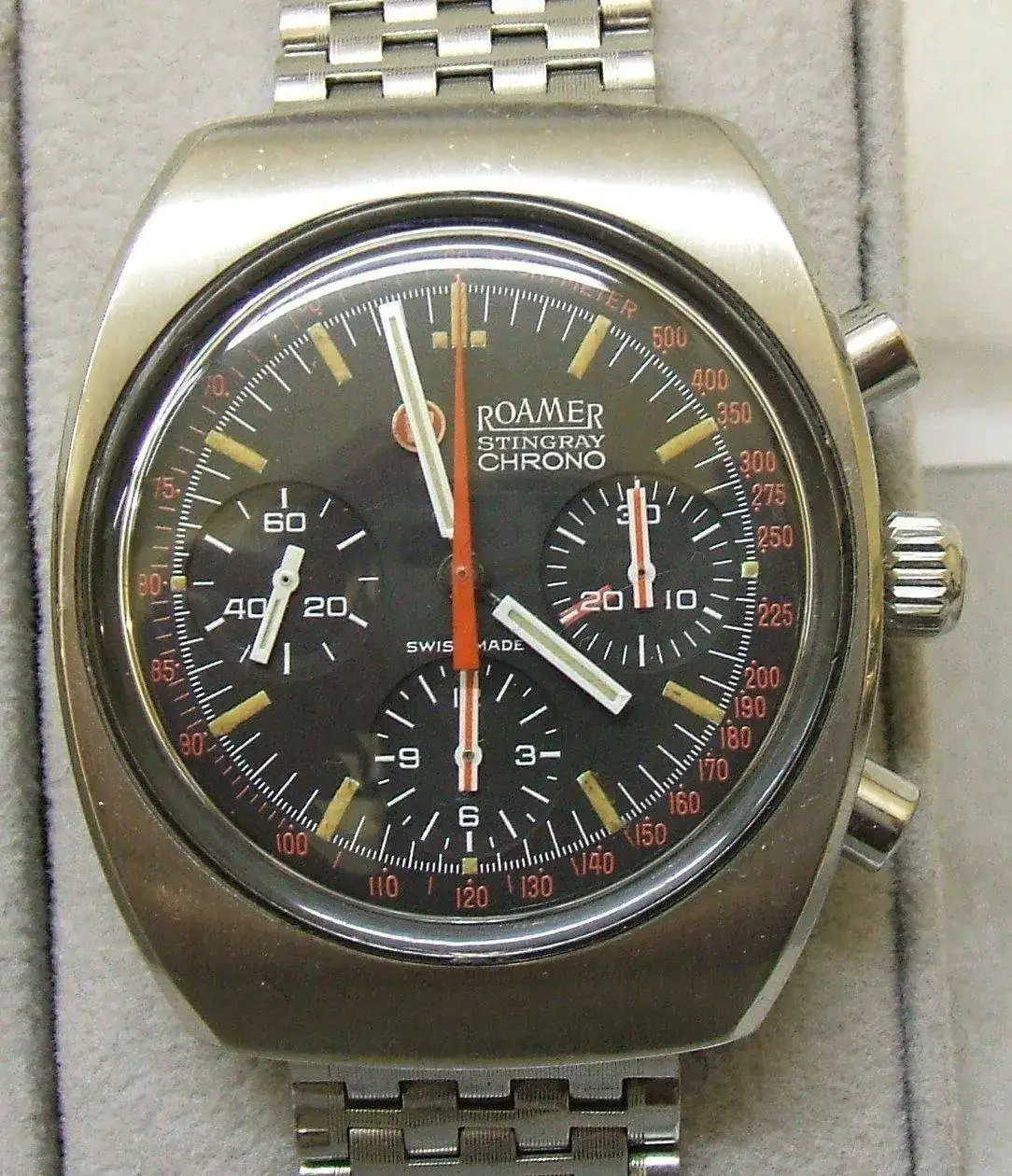

Roamer Stingray Chronograph por qué está tan revalorizado
  • Iniciador del hilo Iniciador del hilo bravovez
B
bravovez
Buenos días, señores, hace ya tiempo que estoy buscando este modelo de roamer, y por más que busco, solo encuentro piezas muy caras en relación con otro modelos de la casa. Y, mi pregunta es, porqué está tan revalorizado este modelo, ya sé que monta buenos calibres, pero es desorbitado lo que se ve por el en la red. Gracias. ¿La casa roamer es manufacturera en sus modelso vintage?. Gracias y saludos.

bravovez, pregunto, es este el modelo de Roamer del que hablamos ? puede que lleve un Valjoux 736
Este modelo de Roamer es muy buscado y su precio es elevado por una sencilla razón :
Su calibre es una de las variantes del Valjoux 72 y todos los cronos que montan este preciado movimiento son muy coleccionables y apreciados.
Buen día amigos cesccat y tempus; creo no haberlo visto a este modelo de chronografo. Es cierto que ROAMER nunca fabricó chonógrafos pero en este caso - como ustedes dicen - este mov. podría ser uno de la flia de los Valjoux 72...¿su precio es elevado... de que precio se está hablando?
Siempre sostuve que es preferible comprar un Valjoux 72 que lleve cualquier reloj de una marca de segunda o tercera categoría - pero que adentro lleve este calibre y no pagar por lo que piden por un reloj con una marca de primera que lleve el mismo calibre Valjoux72.
