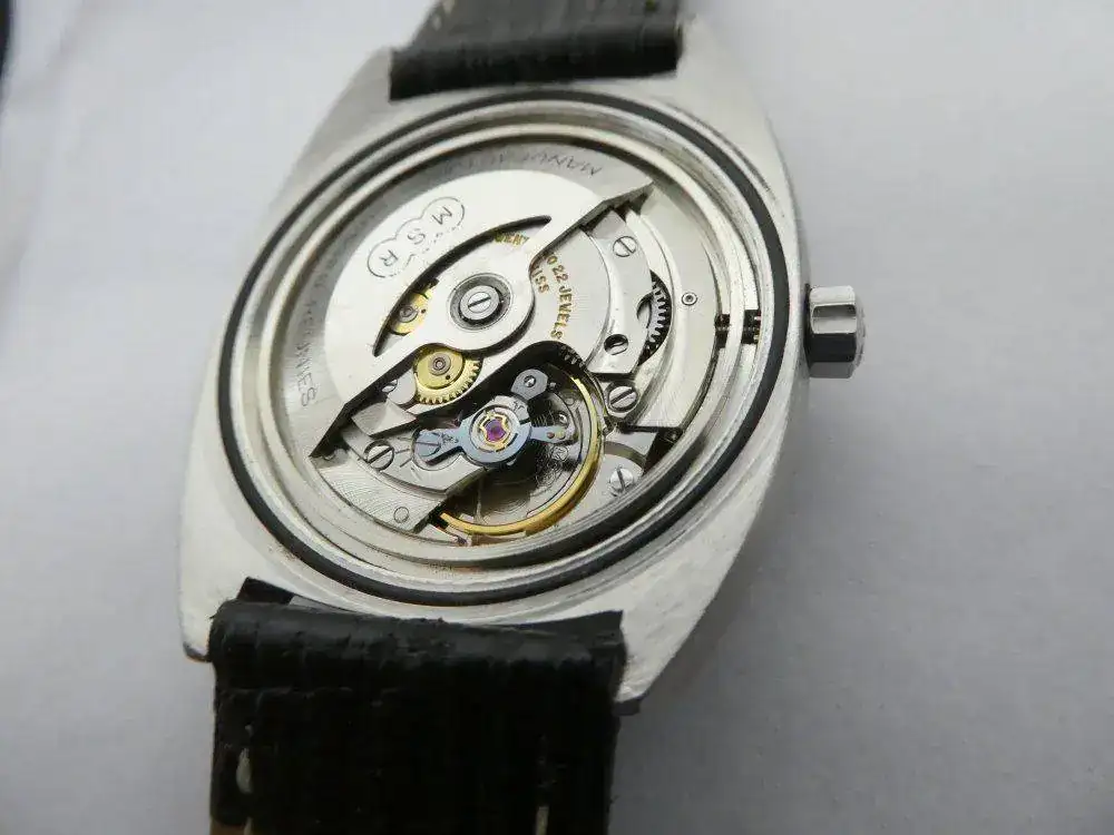

Buenos días.
Pongo una foto sacada de la red.
Gracias.

Hola Cesccat.
Lo primero perdona todo el lío que te doy.
Y sí, efectivamente es el MSR GT56
