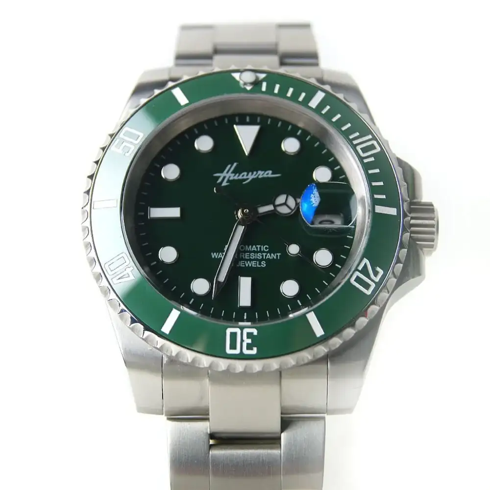

Vista general de este homage al Hulk

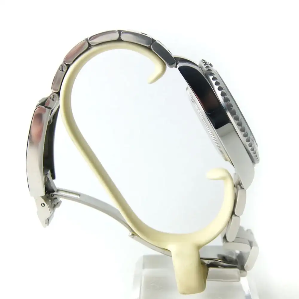

Vamos a seguir el orden habitual y empezamos hablando de la caja, está hecha de acero 316L con acabado cepillado y los laterales pulidos. En cuanto al diámetro son 40mm sin contar con la corona, 47mm de distancia entre asas y 13mm de grosor, bueno 14mm si contamos lo que sobresale la lupa. Las dimensiones del reloj conociendo un Submariner prácticamente son un calco de la maxi case. Para ser un reloj de este rango de precios el acabado de la caja es bastante correcto, está claro que no estamos ante la terminación de un reloj suizo pero es que para ser un reloj de menos de 50€ no se encuentran defectos en ella y es muy digna.
La trasera al igual que la corona son roscadas, en esta última cuando la desenroscamos se ve que cuenta con junta con lo que la confianza a la hora de mojarlo aumenta aunque este tipo de relojes salvo que le hagamos un test de hermeticidad yo no lo haría.
El bisel es unidireccional de 120 clicks con insert cerámico, tiene un accionamiento suave aunque con un pelín de juego y el cristal es de zafiro y cómo no podía ser de otra forma en un homenaje al Submariner tiene la lupa, amada y odiada a partes iguales por los aficionados.

El armis es de acero, con endlinks macizos, eslabones atornillados y cierre de tipo Glidelock sin grabar. Parece mentira que un reloj con un precio tan económico pueda ser tan decente, he visto relojes con precio que multiplica varias veces a este Huayra con brazaletes mucho peores y sin tantos avances. Y es que este es mi primer contacto con un cierre de ajuste rápido tipo Glidelock y es todo un acierto este avance en el que no necesitas una herramienta para mover el microajuste y lo puedes hacer en plena calle, perfecto para esos días de verano en los que te aprieta el reloj o se hace incómodo con el sudor.
Si este reloj de menos de 50€ es capaz de equipar un cierre así, deberían de llevarlos la gran mayoría de relojes pues se deduce que no es una pieza excesivamente cara de hacer y la verdad es que una vez que la pruebas la vas a echar de menos en el resto de tus relojes.

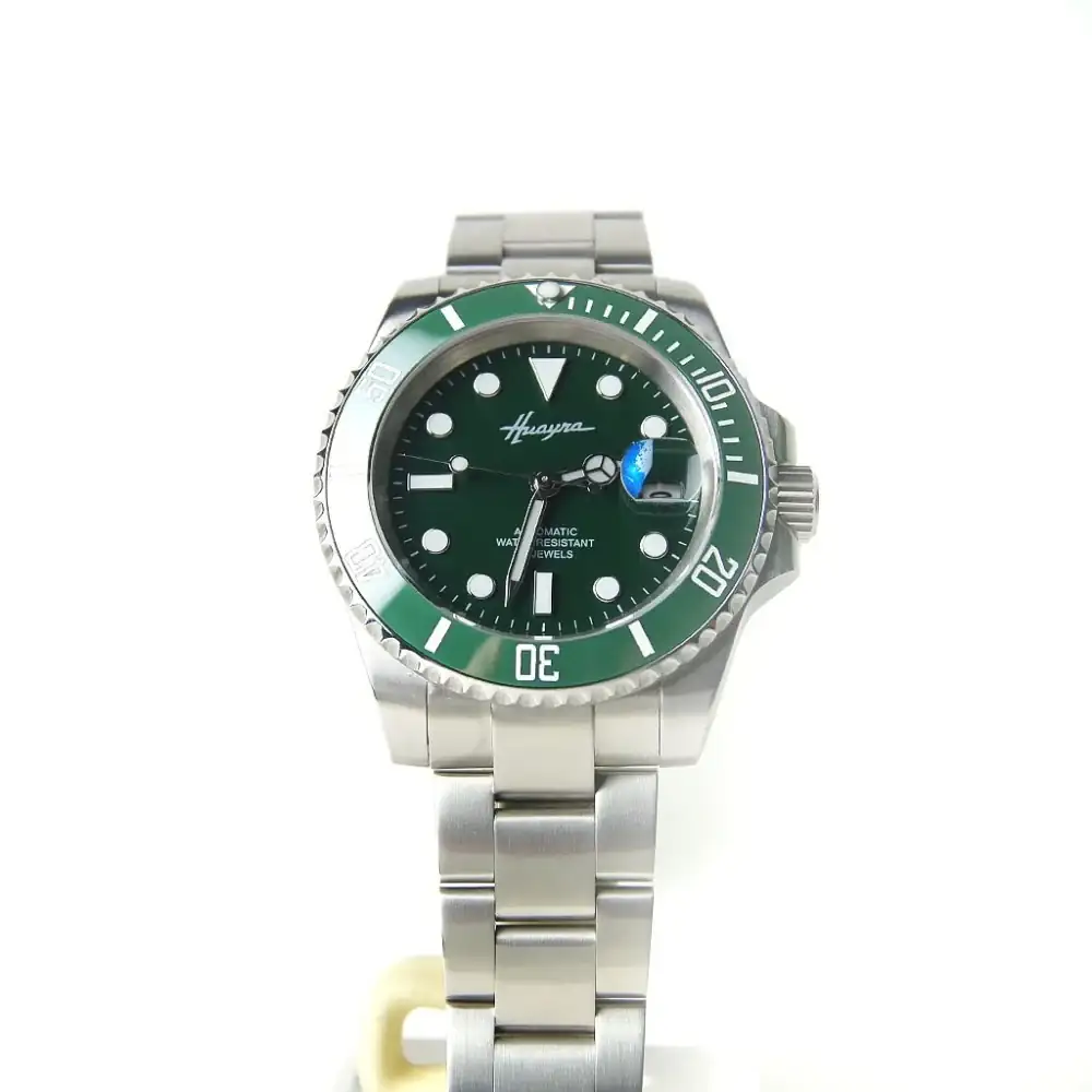

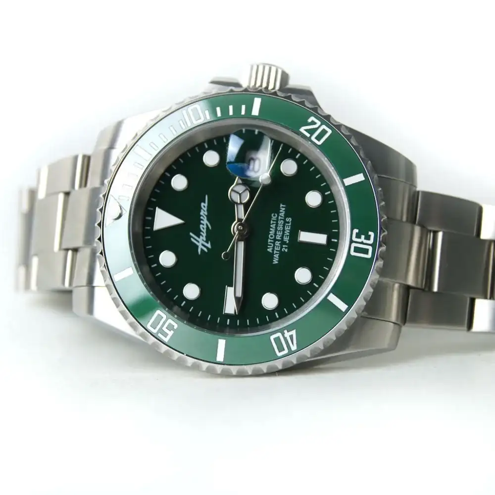

Otra imagen del Huayra

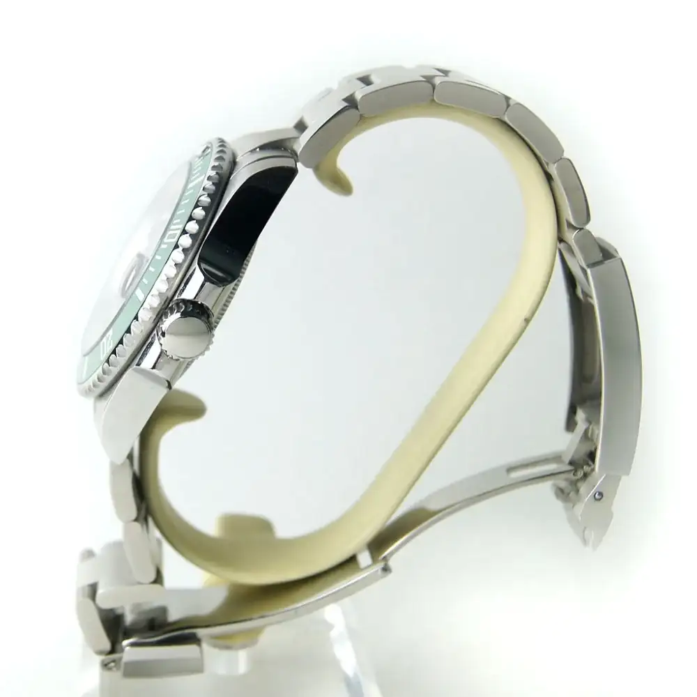

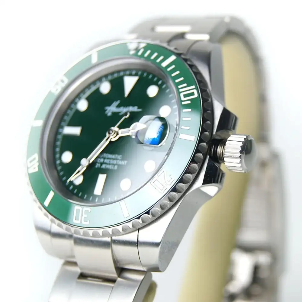

Imagen lateral con la corona en primer plano

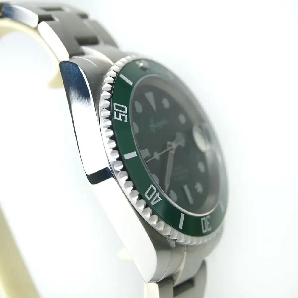

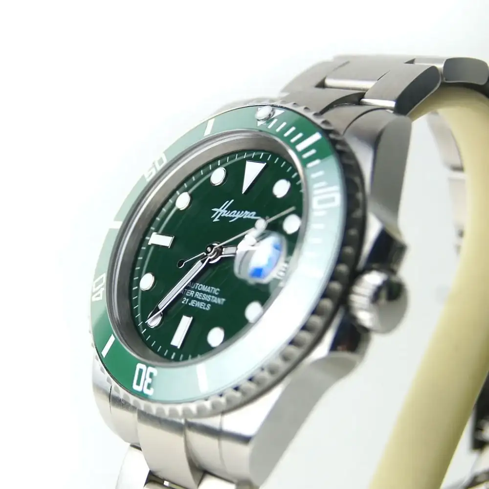

Desde el ángulo contrario

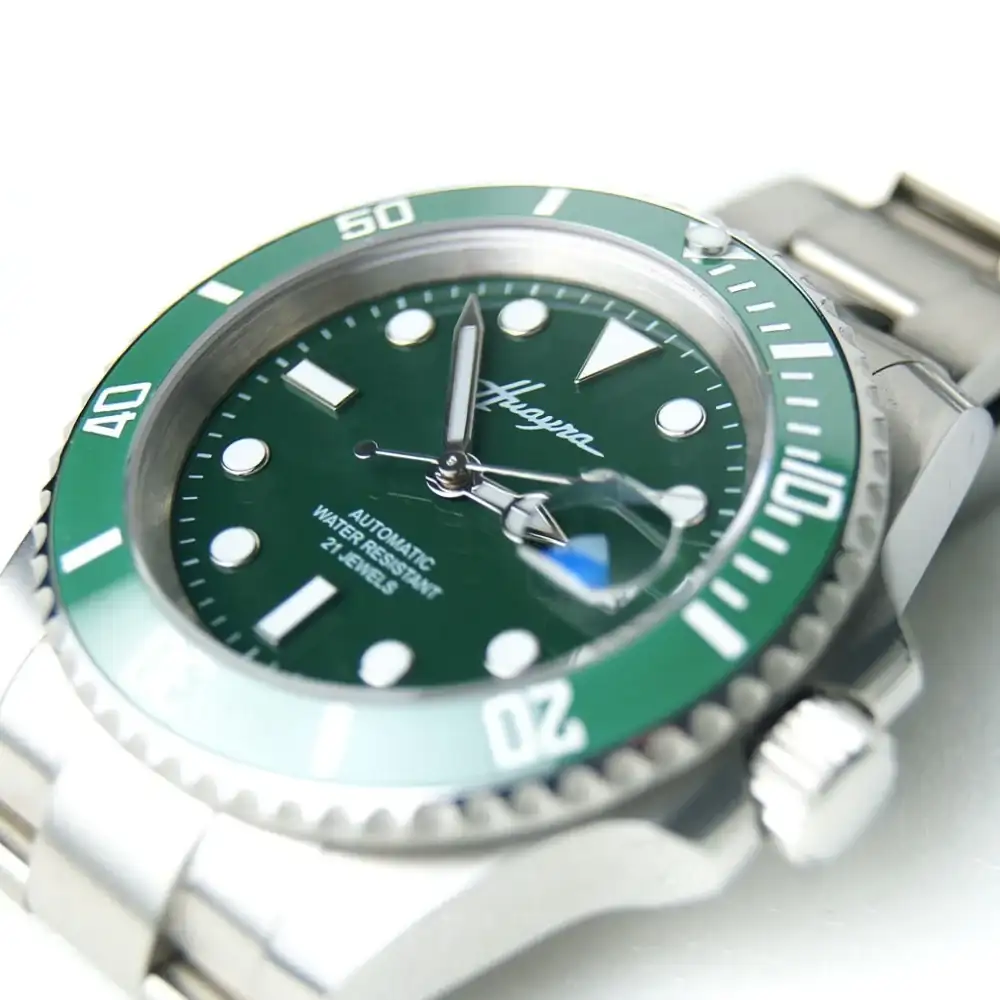

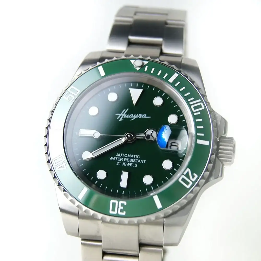

Visto más de cerca

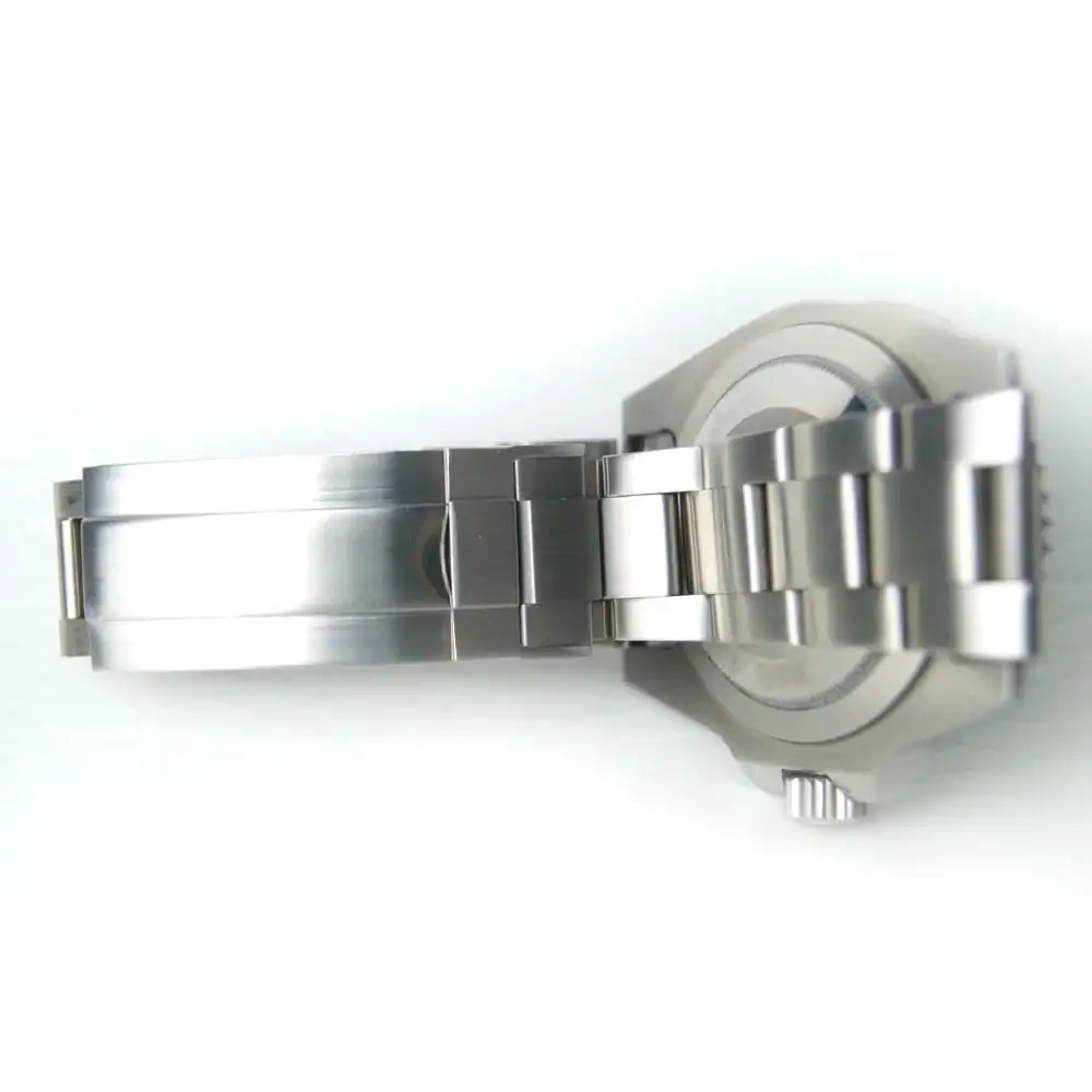

Foto de la trasera donde se aprecian los endliks macizos

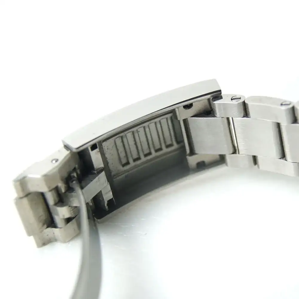

El cierre es liso sin logo ninguno

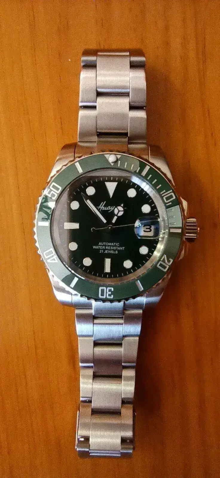

Hola compañero, felicitarte por tan excelente revisión, la cual me ha llevado a comprar uno hace poco.
Entre unos descuentos y cupones me ha salido por 38€ , ha tardado en llegar exactamente 11 días y la primera impresión ha sido muy buena, excepto la posición de la lupa,no está centrada a las 3 en punto, la han puesto un pelín alta ,pero se les perdona.
Desde ayer que lo llevó puesto ha adelantado unos 7 s/d.
De momento ya me he duchado con el y hoy mismo lo voy a meter en el Mediterráneo a ver qué tal se comporta
Me gusta como está acabado y el color verde, sobre todo me ha impresionado el cierre del armis.
En definitiva parece una compra maestra, ya lo iré observando en las próximas semanas.
