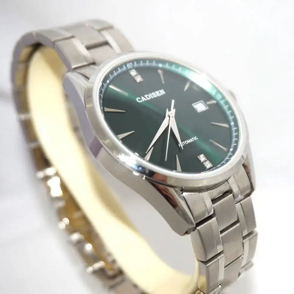

El Cadisen C1033 donde vemos cómo la luz cambia el color de la esfera

Ni es el primer modelo de Cadisen ni será el último, con lo que las sorpresas iniciales al tenerlo en la mano van disminuyendo pero hay que reconocer que por unos 50€ nos ofrecen un reloj con muy buenas características.

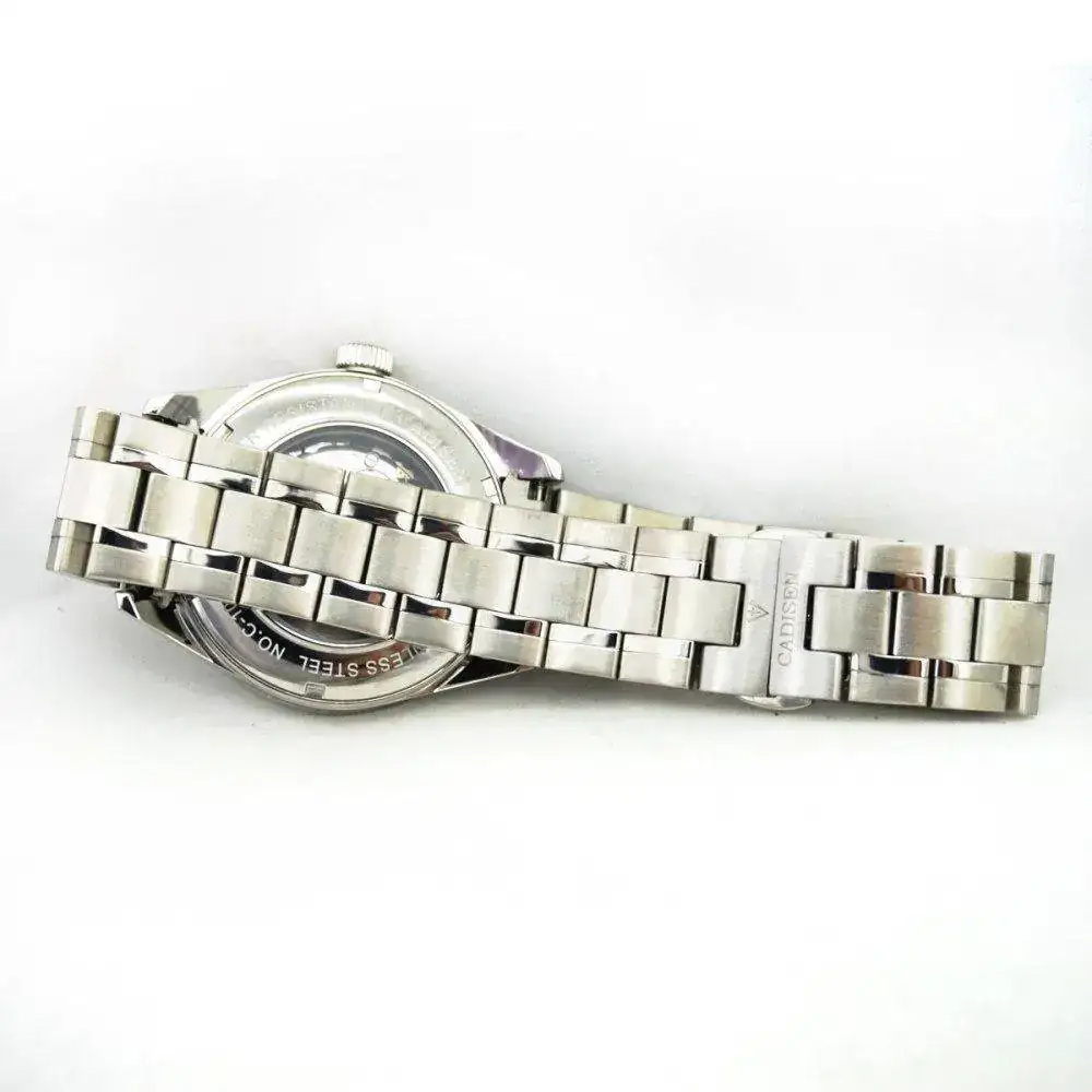

La caja es de acero pulido, salvo en el brazalete donde juegan con partes pulidas y cepilladas, hace una medida de 40mm de diámetro (41mm si medimos el bisel que sobresale un pelín) apto para todo tipo de muñecas. La tapa trasera es vista y roscada con lo que podremos ver la maquinaria que reside en su interior. Por sus formas recuerda bastante al Omega Aquaterra o al Tag Heuer Carrera pero tan sólo por la forma de la caja pues el dial no es exactamente igual. La corona es sin roscar y de buen tamaño y tiene una T grabada en ella cómo podréis apreciar en esta foto:

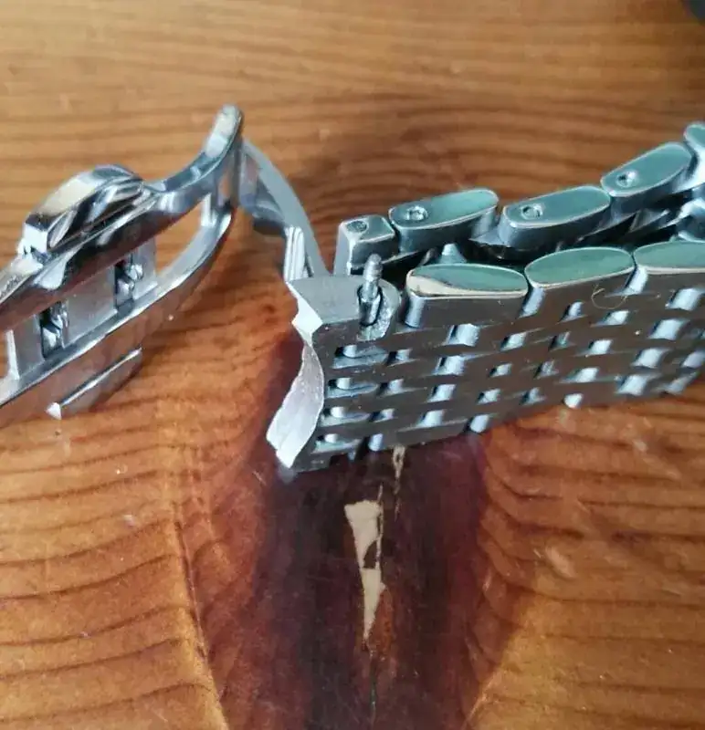

El brazalete tiene los eslabones y los endlinks macizos, el cierre es de tipo mariposa quedando oculto tras el brazalete y se abre con los dos pulsadores que hay a los lados. He notado dos cosas que no me han terminado de convencer de él nada graves pero me gustaría resaltarlas, hay algún eslabón que se queda algo trabado y hay que forzar a girarlo con la mano (cómo si estuvieran muy ajustados o les faltara lubricación quizá con el uso o aceite se solucione) y la segunda es que tan sólo se pueden quitar 3 eslabones de cada lado del brazalete y éste al ser bastante largo se queda un poco grande para muñecas tan pequeñas cómo la mía (si sois de muñeca normal no tendréis problema en este aspecto).

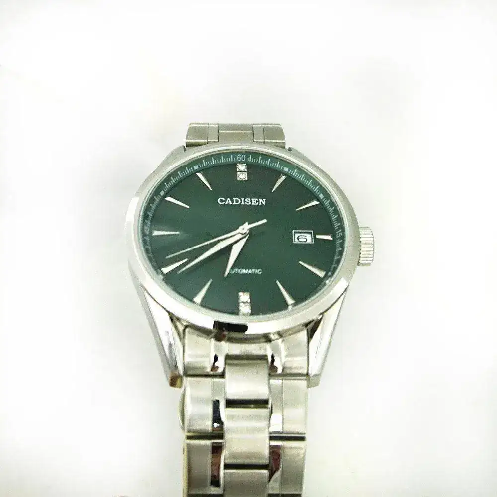

El cristal es mineral ligeramente curvado, y tras él está lo más llamativo en mi opinión del reloj, un dial de un color verde precioso. En interiores bastante oscuro que casi no deja ver que es verde pero que en exteriores y con la luz del sol incidiendo sobre él hace que se transforme completamente a un verde esmeralda que captará todas las miradas de vuestro alrededor. Las agujas son de tipo dauphine, el color de las agujas y de los índices son plateados y hace que la lectura de la hora sea muy fácil sobre el dial que es más oscuro. A las 3 está el fechador que tiene fondo blanco y un cerquillo impreso a su alrededor al igual que el nombre de la marca y la leyenda automatic. Los índices son aplicados en forma de punta de flecha, y a las doce y a las seis encontramos dos pequeños diamantes que hacen de índice más grueso. Tengo que reconocer que en un principio dudé de adquirirlo por los diamantes pero pudo el color verde, y me alegro de haberlo hecho pues en directo ni se notan ni brillan son cómo un índice más grueso y no son para nada cantosos, en esta imagen he intentado que podáis comprobarlo:

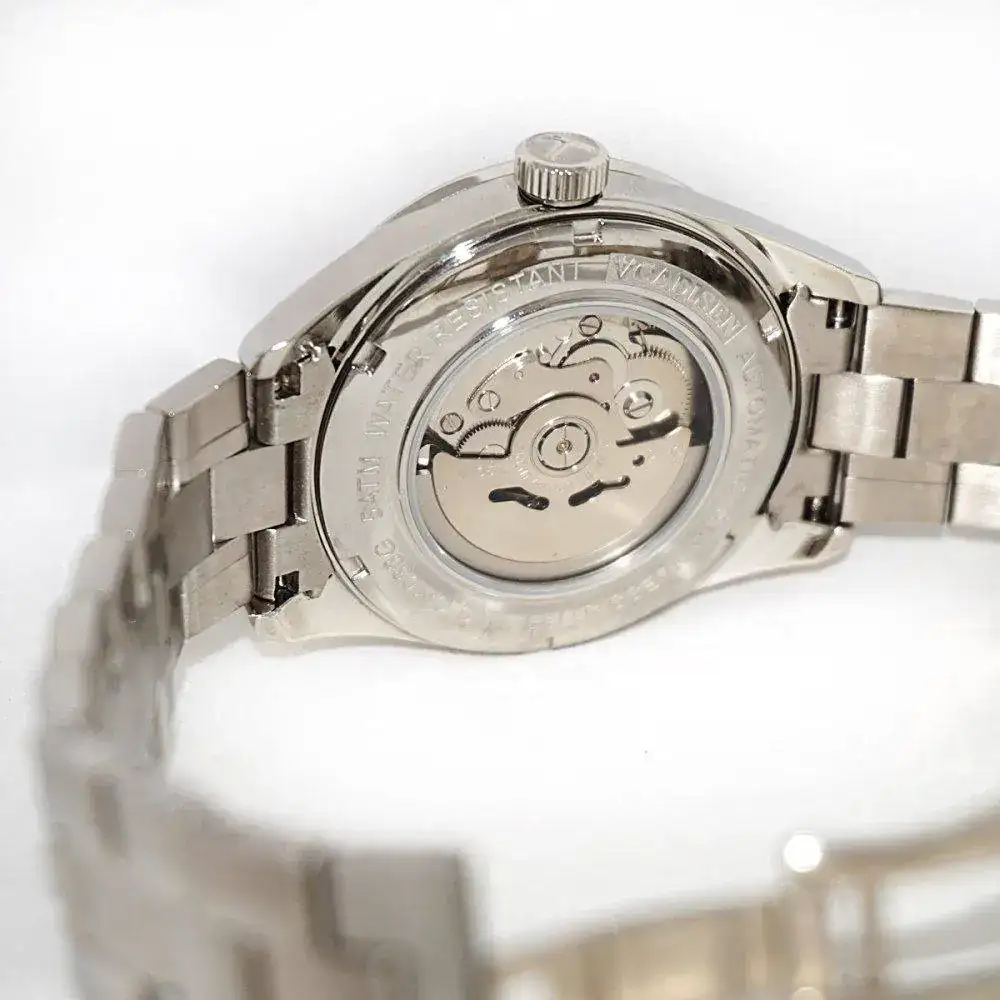

Ya sólo me queda hablar del calibre por el cual Cadisen se ha decantado el NH35. Últimamente parece que casi todos los relojes lo incorporan, pero se puede llegar a entender que opten por él ya que es asequible, no suele dar problemas, admite cuerda manual (de tacto muy agradable), tiene paro de segundero y que haya sido diseñado por Seiko le da un plus. A mí me deja muy tranquilo que lo incorpore y aunque algunas marcas se les pueda achacar que con un precio relativamente elevado lo pongan, éste no es el caso pues casi por el precio del calibre nos llevamos el reloj completo y con brazalete.

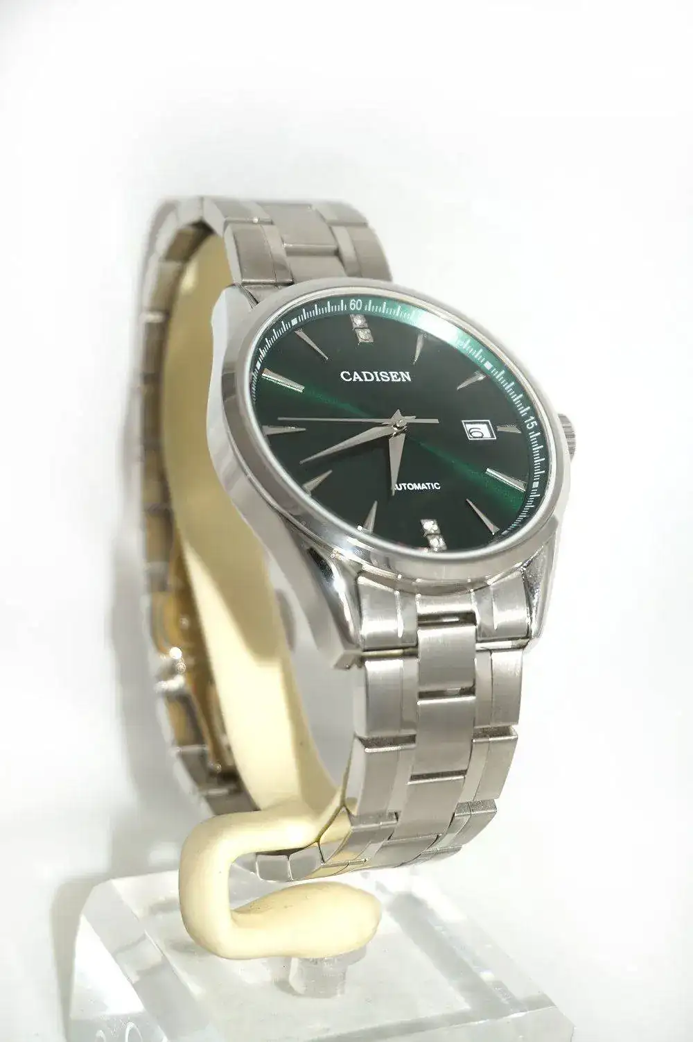

FOTOS:

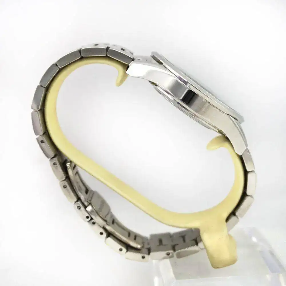

El reloj tumbado sobre uno de sus lados

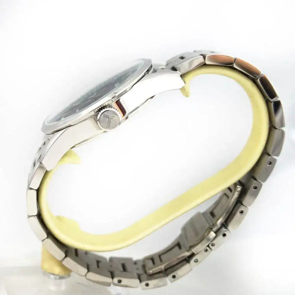

Otra imagen desde otro ángulo
La forma de las asas hacen que se adapte bien a la muñeca
El brazalete con diferentes acabados y el cierre grabado con el logo de la marca

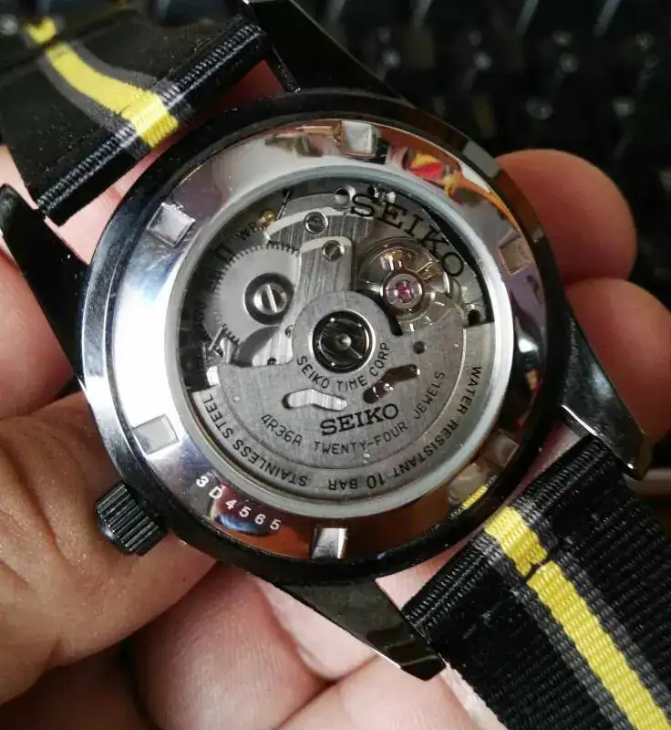

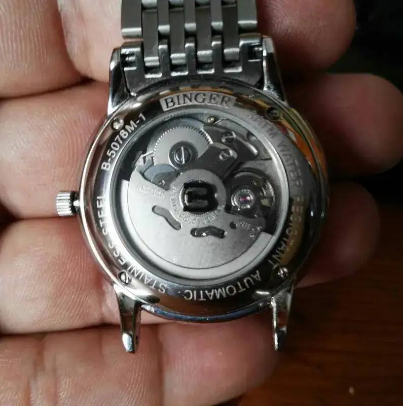

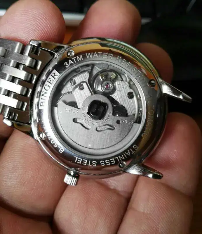

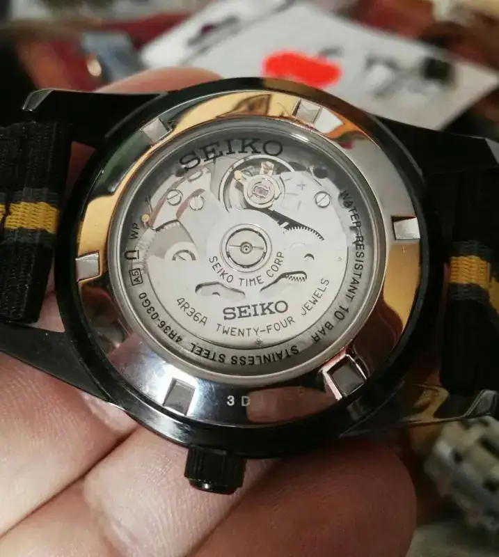

Hola Jalisco!, sin ánimo de canibalizar tu hilo me permito, ya que los tenía a mano, enseñar unas fotos de un Seiko con su 4R36 y otra foto con el Binger con el NH35. Solo de diferencian en que uno tiene día de la semana y el otro no. Por lo demás y en apariencia yo los veo iguales, no digo que por dentro tengan alguna diferencia, quizá, pero para mi son iguales. Aquí os las dejo...IMG_20180904_173529.webp, IMG_20180904_173442.webp y aquí el NH 35 del Binger (podría ser tu Cadisen también)
IMG_20180904_173426.webp, IMG_20180904_173410.webp.
Y una alegre sorpresa, cuando le quité el armis al Binger para hacerle la foto me di cuenta que sus end-links son macizos!!IMG_20180904_173330.webp.
Si alguien quiere poner las fotos mas pequeñas y mejor para ver las comparaciones que lo haga, yo no se ::blush::
Buen aporte Pinon, en este caso la unica diferencia que veo es en la masa oscilante, como bien dices en otros comentarios, no tiene pinta en absoluto de ser un calibre clon, los puentes y sus acabados son calcaditos. Pues esto son todo ventajas, porque en el peor de los casos, si un Cadisen sale malo y ya tienes un Seiko con el mismo calibre, tienes un buen donante de piezas. Mas razón para hacerse con uno jejeje

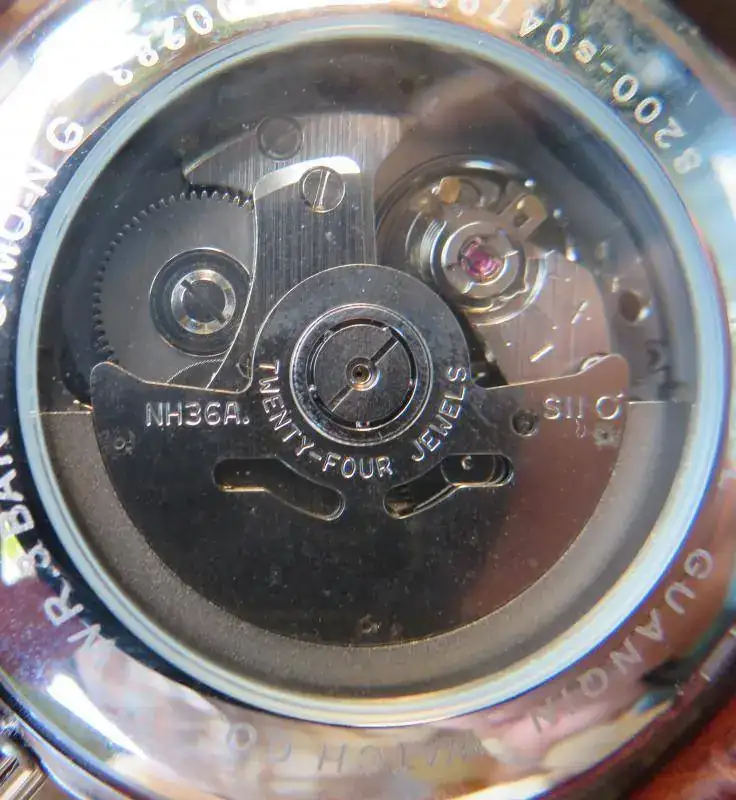

Éste es uno de los Guanqin que tengo aunque la foto no es muy buena porque la hice con el plástico puesto...
Sinceramente, creo que se merecen una oportunidad, prometen. Lo que deberian cambiar, aparte de su estetica de homenaje y crear sus esferas propias, los nombres de sus relojes, de dónde los sacaran??!:-P:laughing1:
