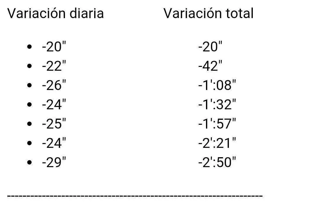

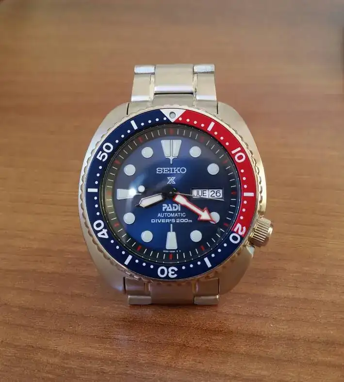

Hola, hace una semana me compré este reloj. Es mi primer reloj automático y estoy algo perdidillo.
Me lo he puesto unas 14 horas seguidas al día y lo dejo dormir con la esfera hacia abajo, salvo hoy que lo deje con la esfera hacia arriba y atraso 3 o 4" más
La evolución que ha tenido esta semana ha sido esta (por días)
Por lo que he leido por el foro, deduzco algunas cosas y otras no las tengo muy claras, asi que os expongo alguna duda,
El reloj atrasa unos 26" al día y veo que los que teneis este reloj le sacais más precisión
Lo voy a seguir probando durante este mes para ver ¿si se asienta mejor?
El reloj lo compré nuevo en una relojería en Valdemoro (Madrid) y tiene 2 años de garantía, si lo quiero llevar al SAT, ¿se hace cargo la relojería que me lo vendió?
¿Me lo ajustarán o me dirán que está dentro del desvío normal para Seiko?
No se si esta desviación será más o menos normal, pero lo quiero para usar como único reloj y si lo tengo que poner en hora cada tres o cuatro días no se si me acabaré cargando la corona roscada
Muchas gracias por leer

No tiene nada que ver todo eso. Lo de que siempre te dé el mismo desvío sí es un dato interesante, y bueno, ya que quiere decir que el isocronismo es bueno y que el calibre no tiene problemas. Simplemente requiere un poco de ajuste en el desvío y ya.
Muchas veces nos dejamos llevar por el desfase de los relojes y no tenemos en cuenta otros parámetros. Es mejor que un calibre desvíe siempre lo mismo, aunque sea mucho, a que desvíe poco pero de forma irregular.

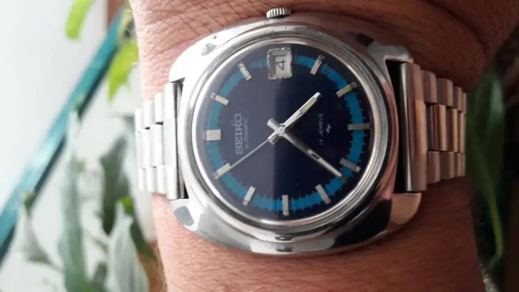

Si eres un poco maniático con la exactitud lo tuyo es un radio controlando, pero si quieres, un más humilde 7005 con más de 40 años que fue de mi padre tras su restauracion está a +3 o +4......
Todo depende del interés y las ganas que le ponga tu relojero....
