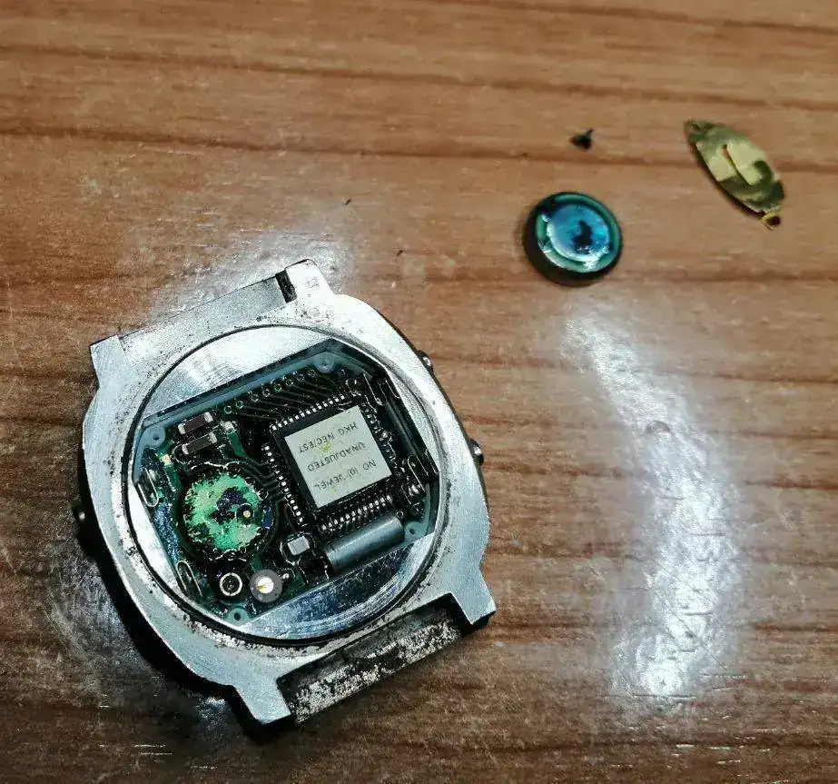

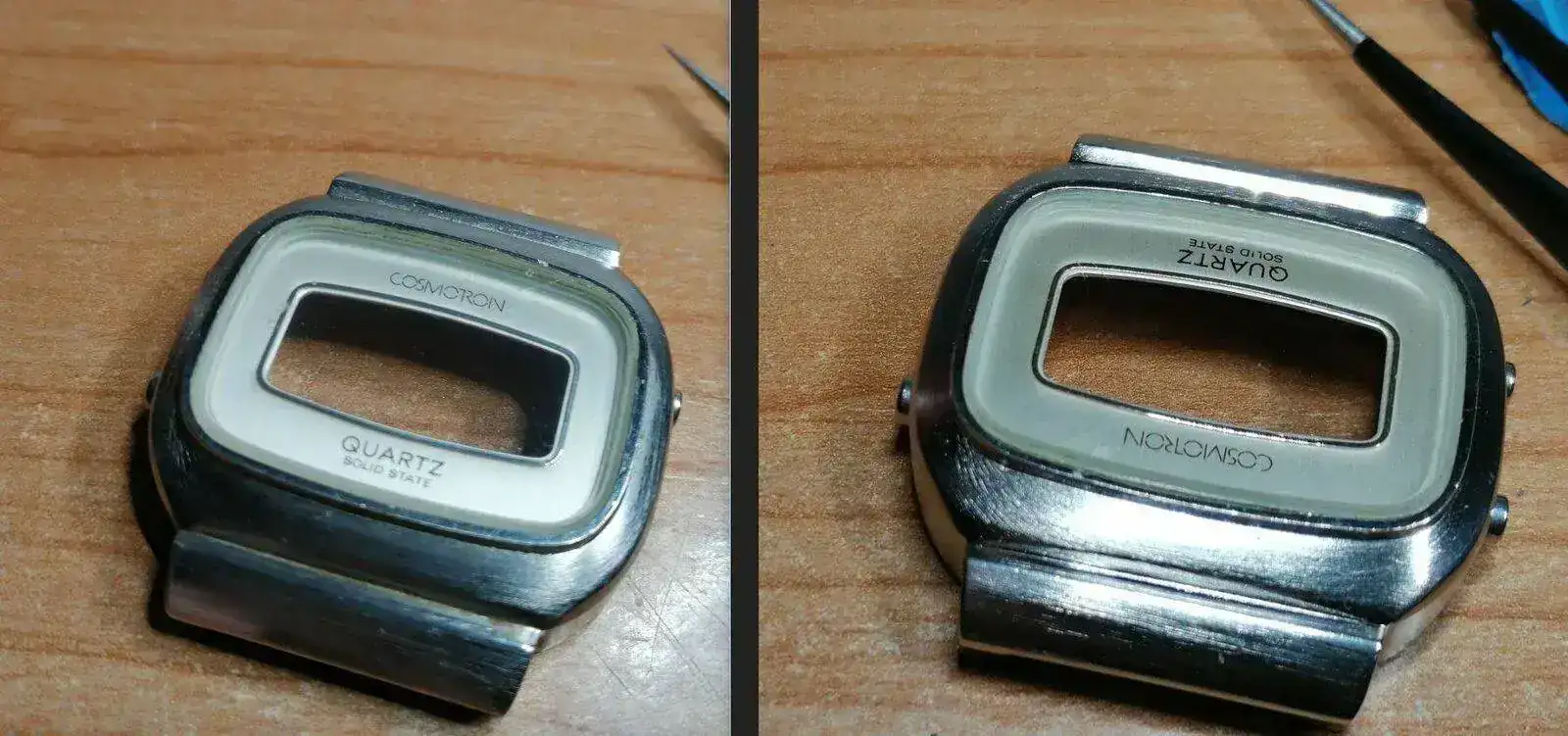

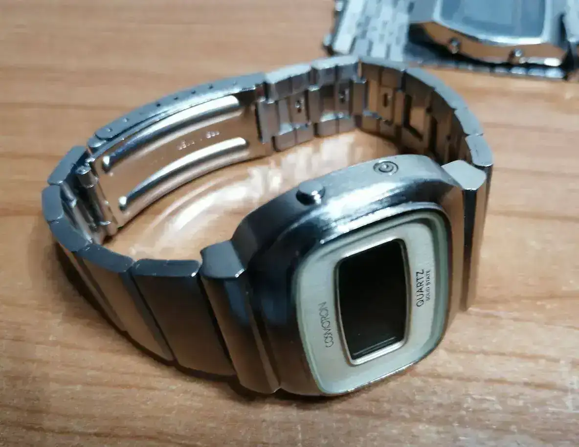

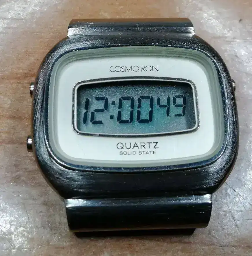

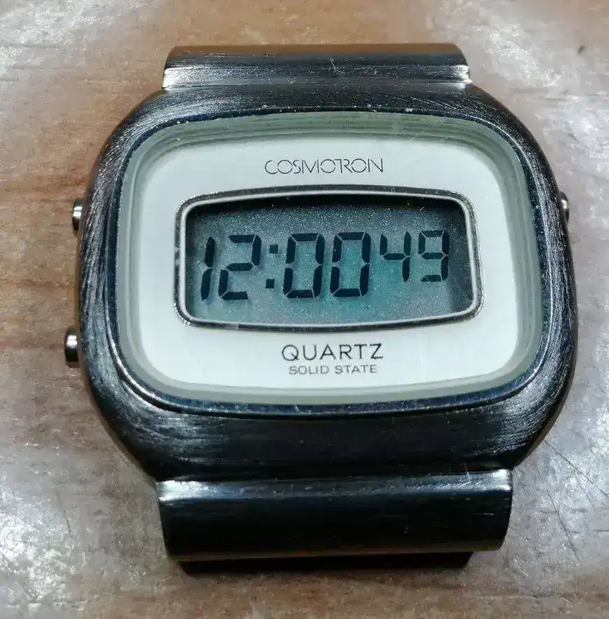

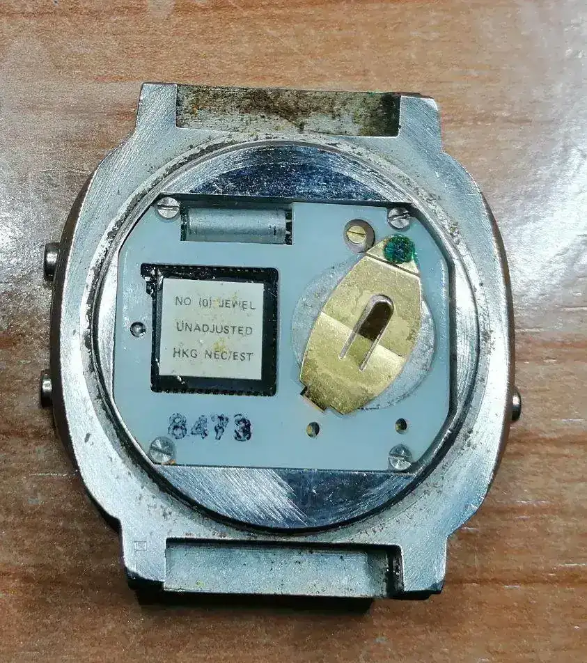

Vamos con otro vintage LCD. En esta ocasión se trata de un COSMOTRON 700-0977 todo de acero. Me llegó la semana pasada. Tiene una mancha en el LCD. Veremos a qué se debe

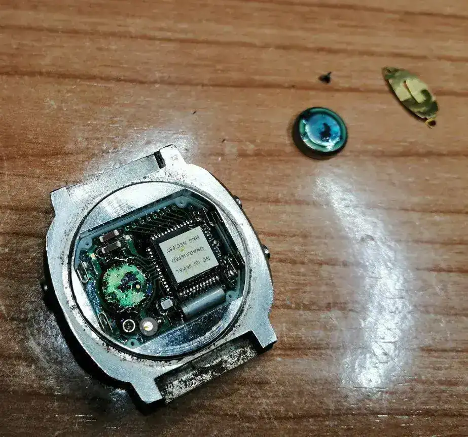

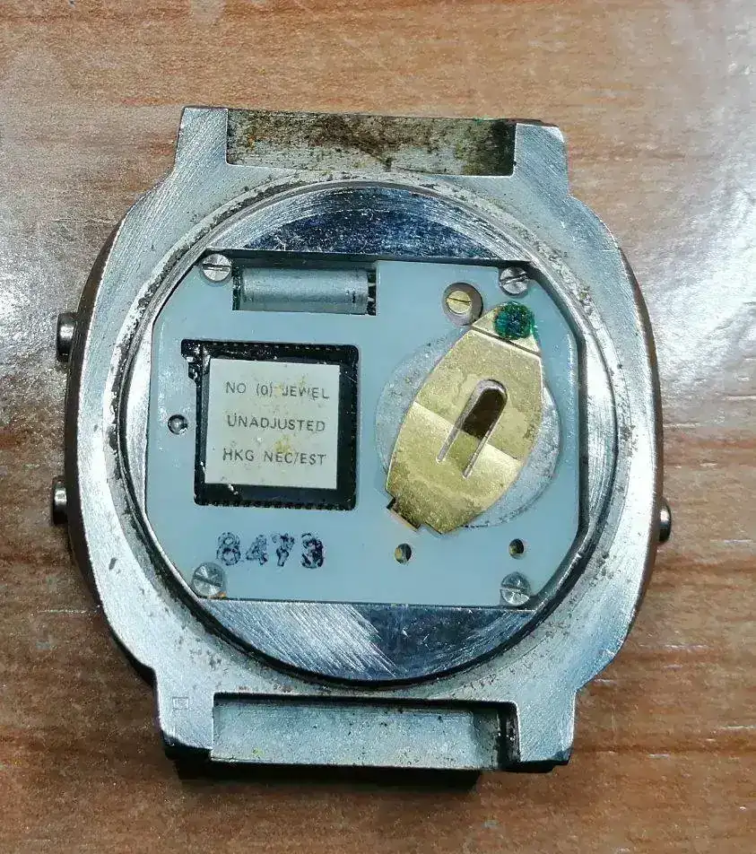

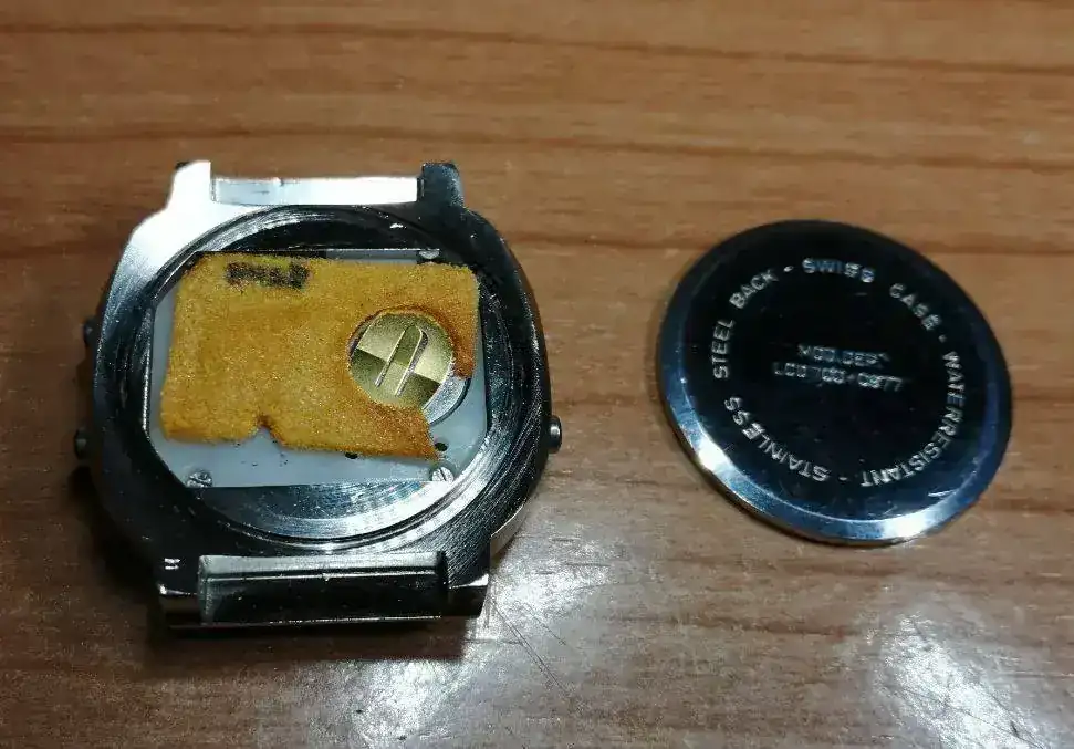

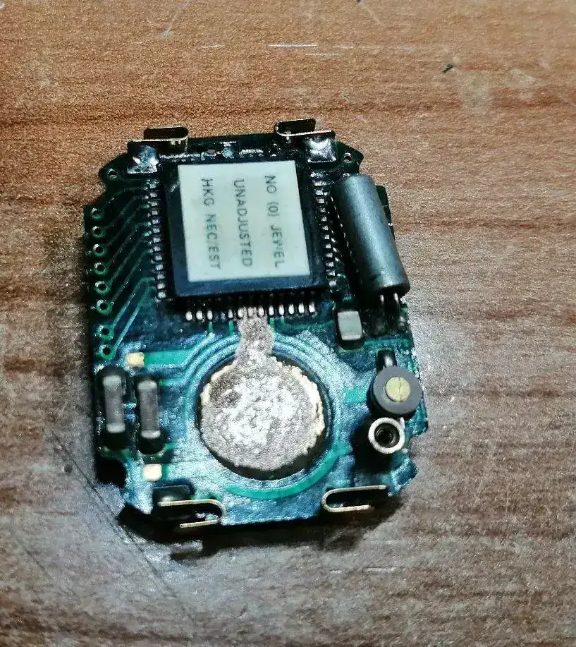

viene en bastante mal estado. Sucio y lo que es peor, lleno de ácido de la batería. Mal asunto...

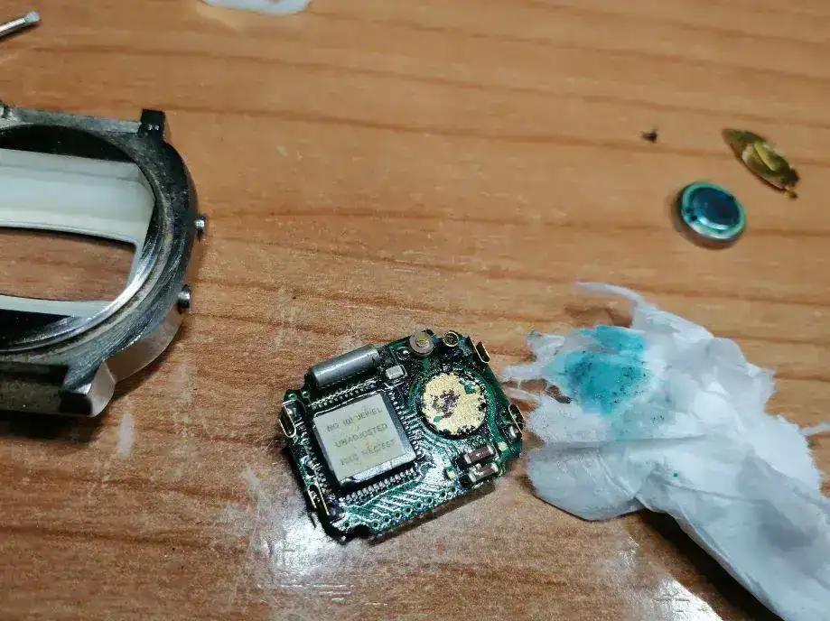

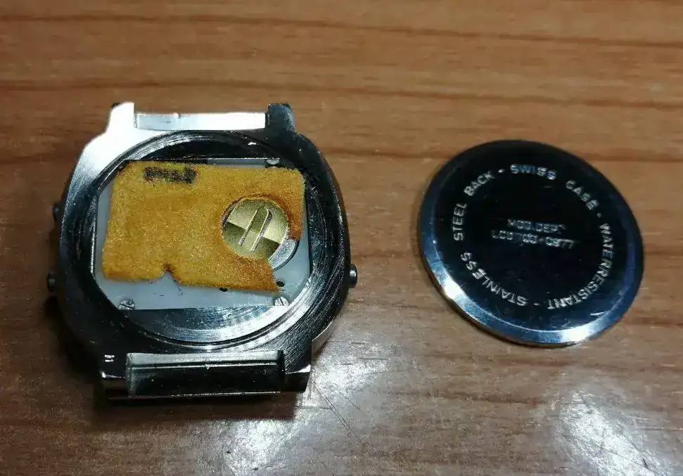

el módulo completamente encharcado. Pocas veces he visto tanto líquido. Mueves el reloj y se mueve la ola
vamos a limpiar a ver qué tenemos

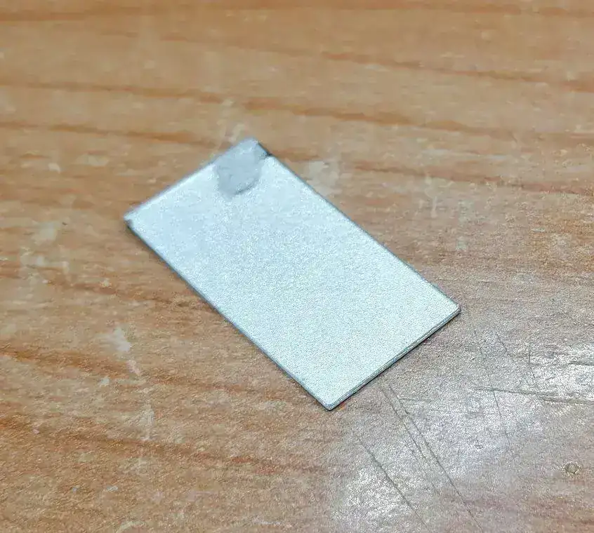

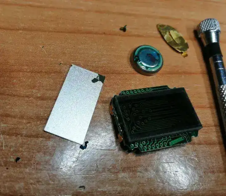

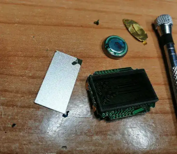

por suerte, la pantalla LCD no tenía derrame. La mancha negra era de la placa plateada de detrás. Qué alivio

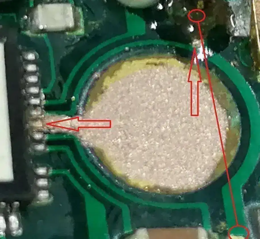

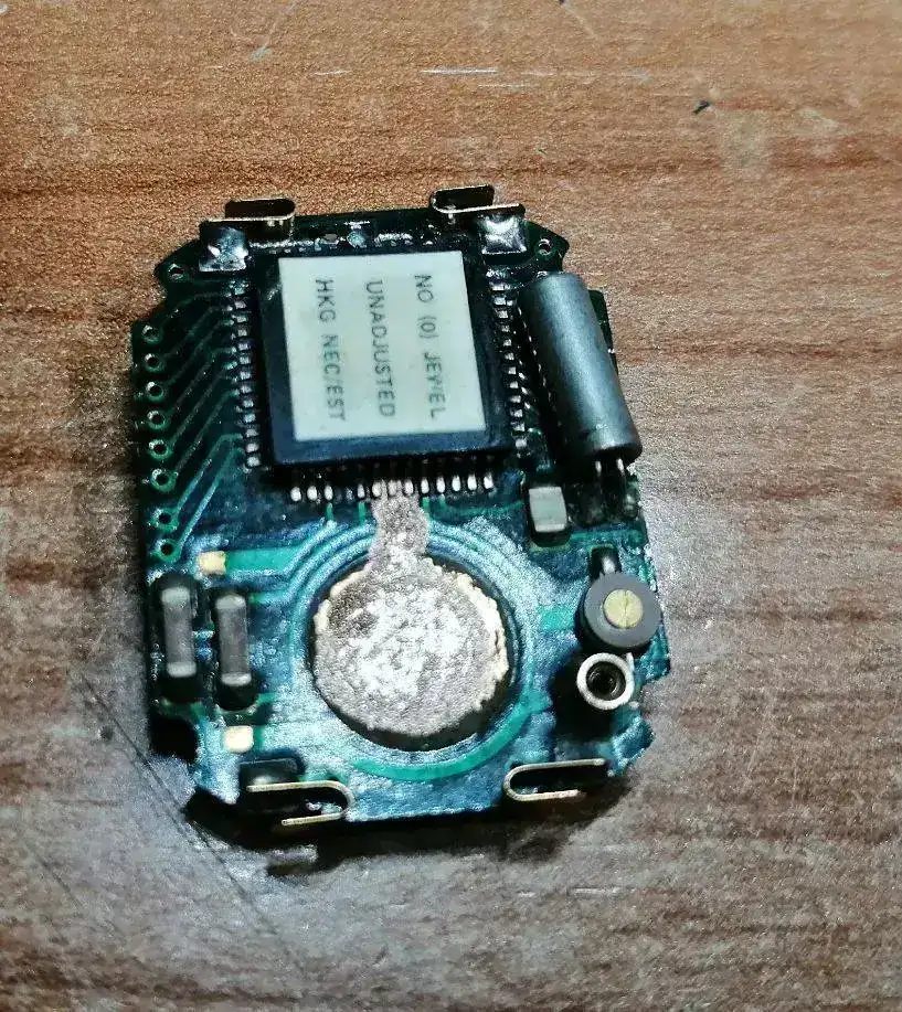

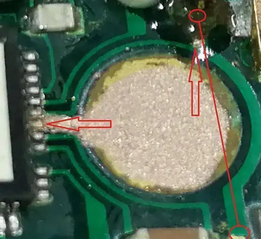

Tras la limpieza, el tester nos dice que no hay continuidad entre la base negativa de la batería y el pin correspondiente del cerebro del reloj. Complicado soldar. Pruebo con soldadura fría de plata
después de limpiar bien el pin del chip para que la soldadura de plata no haga contacto con los pines que tiene al lado, pruebo con una batería y no aparecen los números. Mal asunto. Sigo haciendo pruebas y el tester nos dice que tampoco hay continuidad entre el contacto positivo para la batería y la pista que llega a él. Los dos círculos muestran el registro de prueba y la falla de la pista en la parte superior de la foto. Raspo con una cuchilla para dejar la pista a la vista con la intención de que pudiera coger algo de estaño y sueldo. Es en la flecha vertical de la derecha. Le flecha horizontal de la izquierda señala el pin del cerebro que debía recibir señal del negativo de la batería

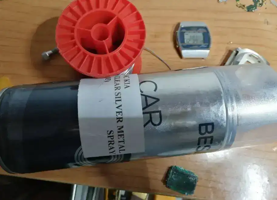

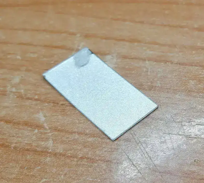

voy a pintar la placa plateada que ha sufrido daño por el ácido de la batería con pintura que tengo de un coche que vendía hace tiempo. Es plateada, metalizada y se parece. Mejor que el negro quedará, vamos a ver...
bueno, ni tan mal. Pero se nota. El ansia me hace dejar el acabado de esto para otra ocasión. Tengo que ver si consigo ver los números de este pobre

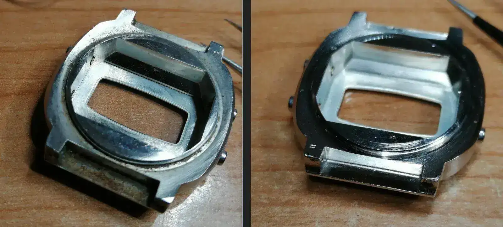

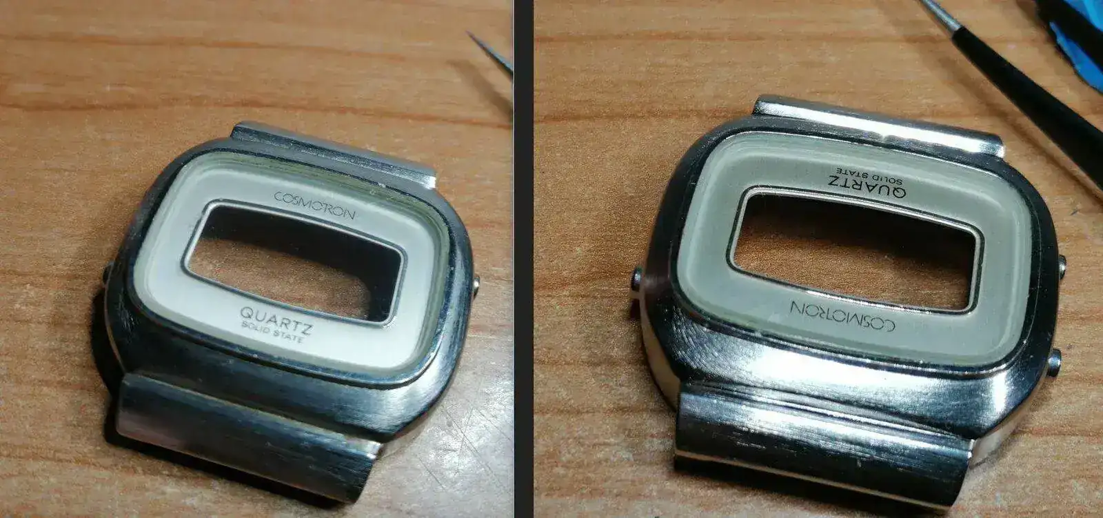

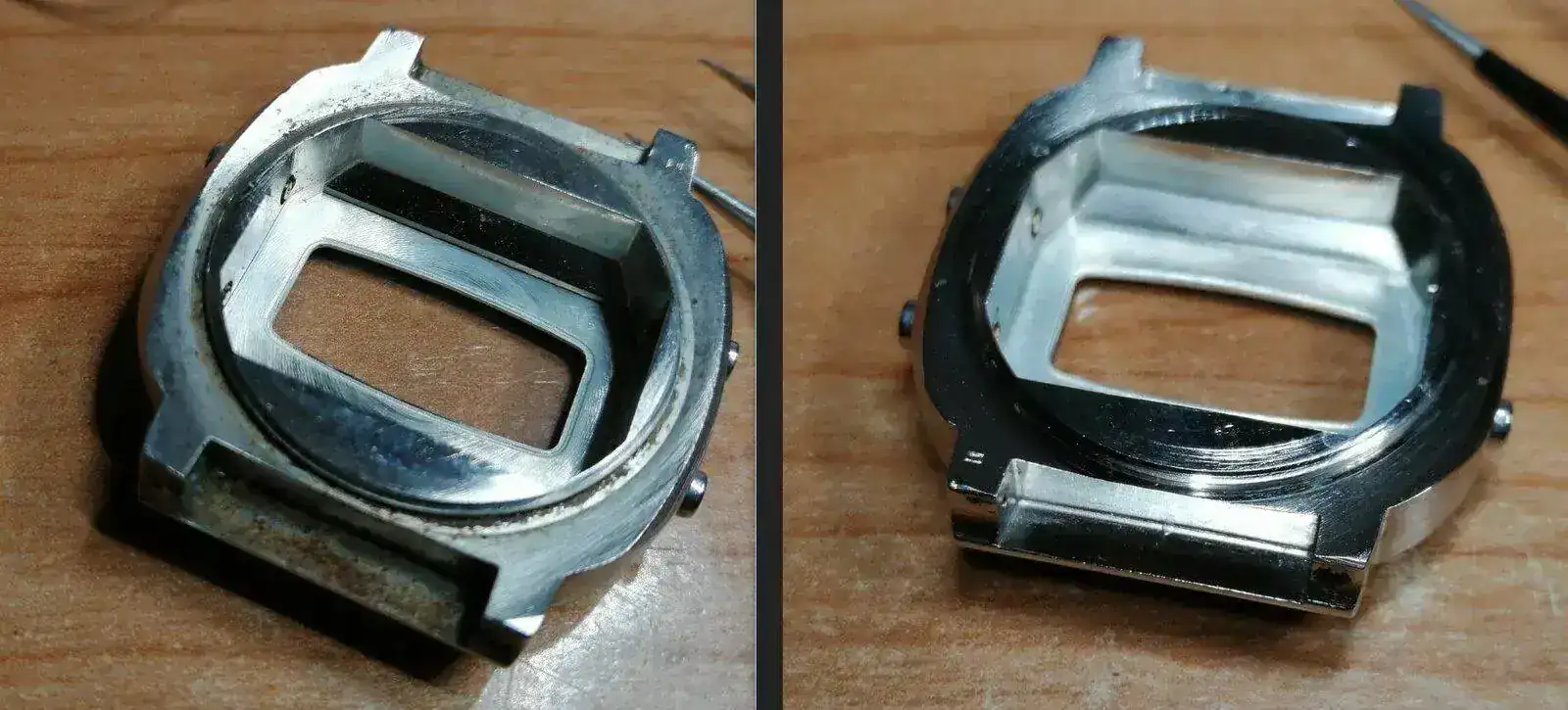

tras la limpieza, el antes y el después

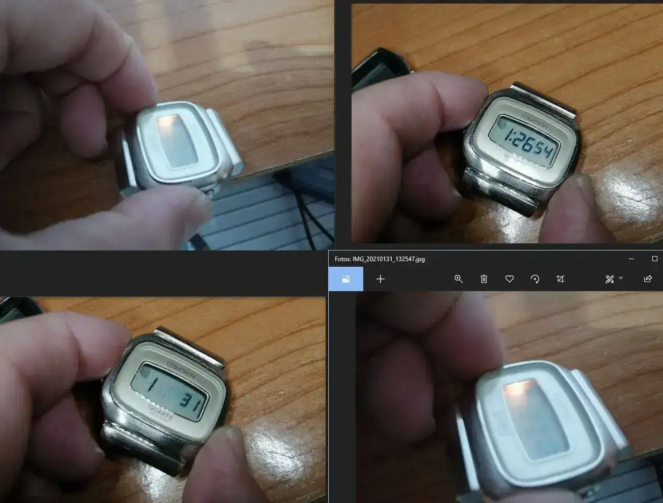

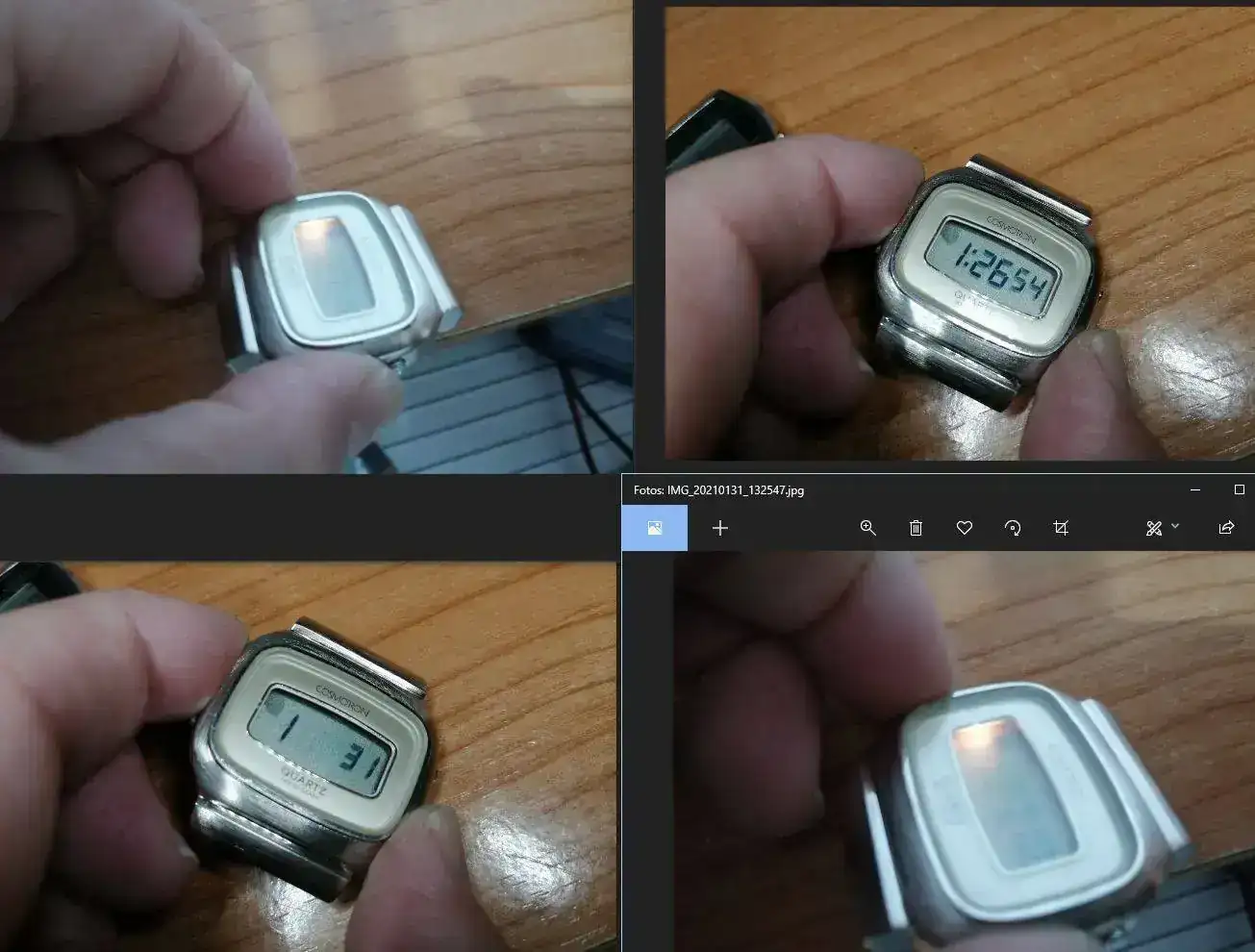

pruebo después de soldar y cobra vida nuestro amigo

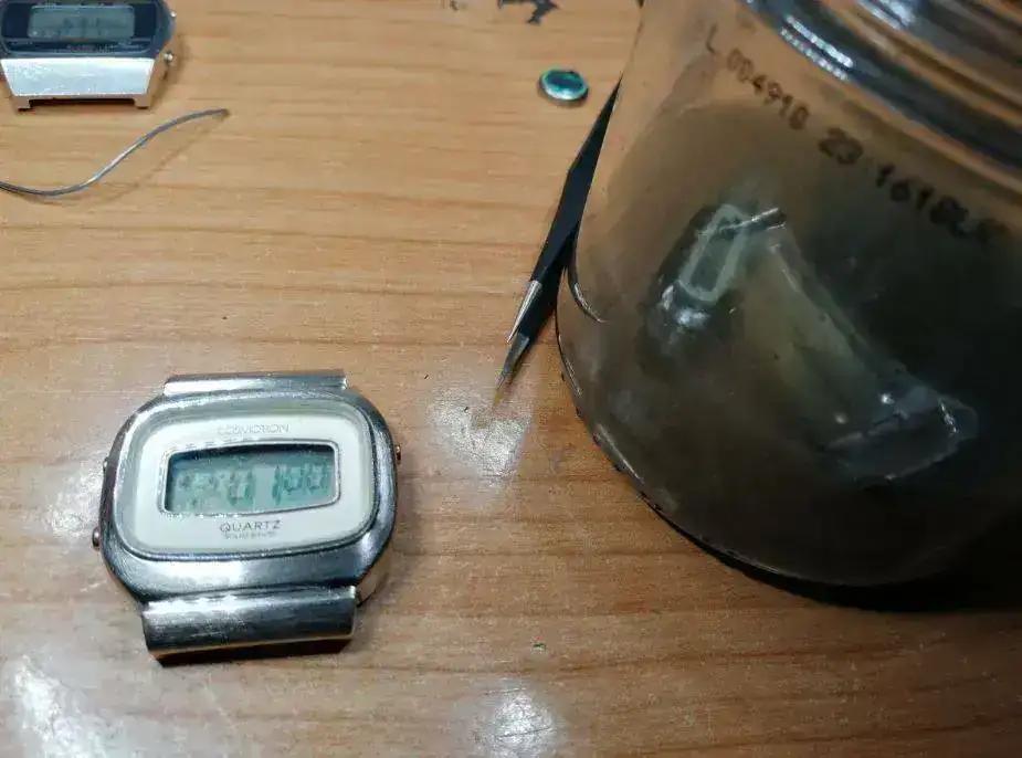

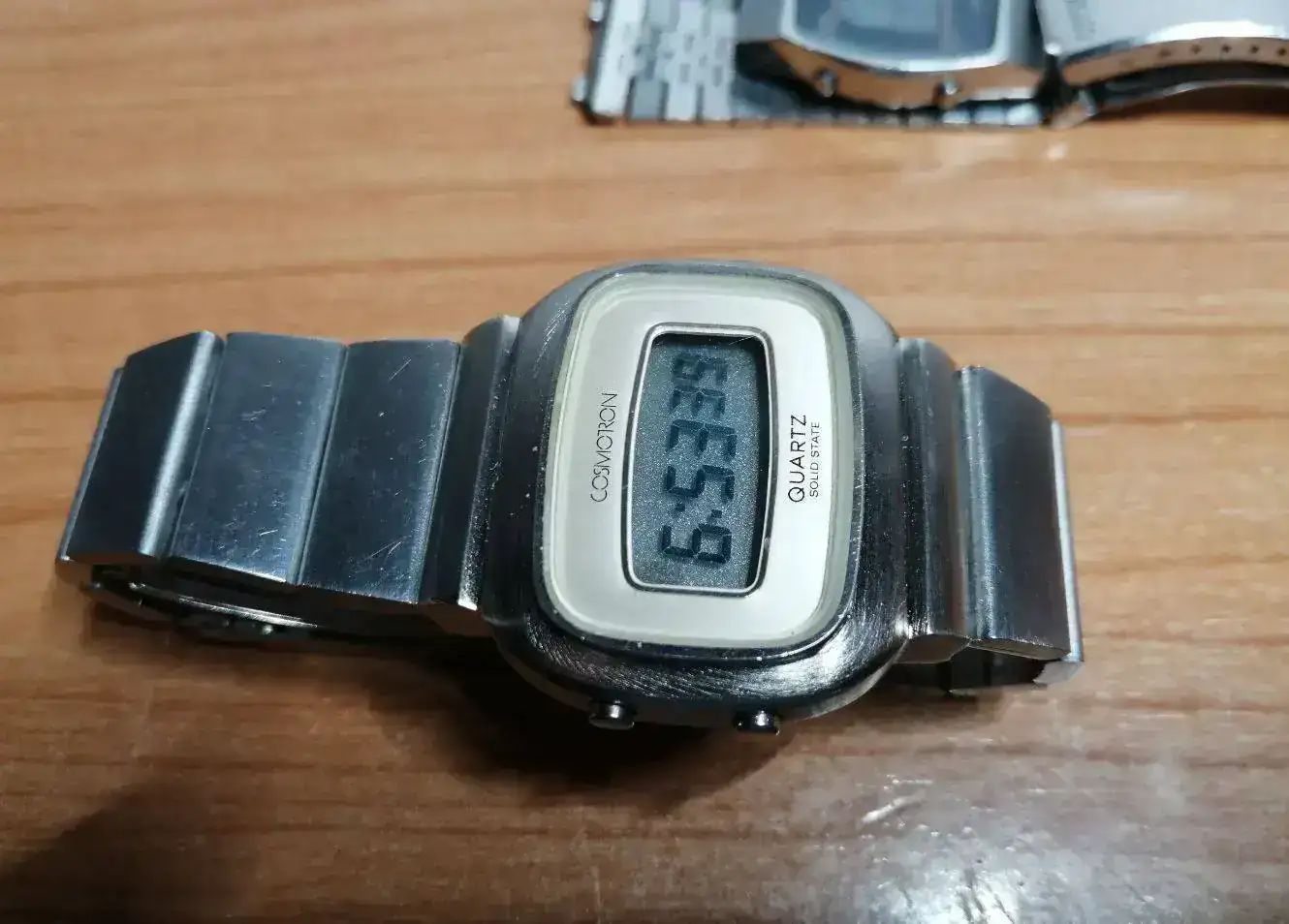

se despierta fatal, cansado, agotado, tosiendo. Parpadeaba todo. Se se iba, venía.... Pensaba que la soldadura fría estaba haciendo de las suyas uniendo varios pines del cerebro por no haber limpiado bien el sobrante y que era culpa mía. Pero no. Tras un rato tosiendo consigue sacar todas la flemas que le tenían casi sin respiración debido al tiempo que llevaba en dique seco. Bueno, mojado. Qué cantidad de ácido. La batería era made in USA. Luego dicen de las chinas. Ja!

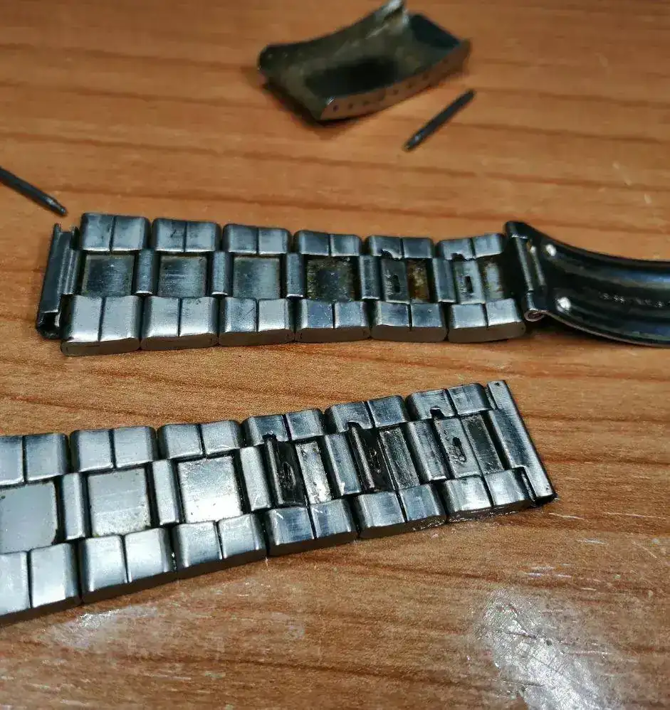

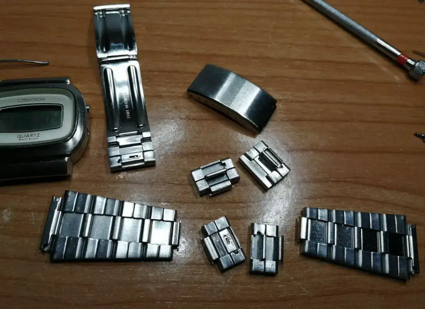

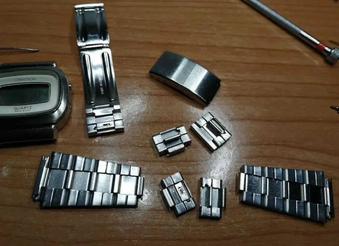

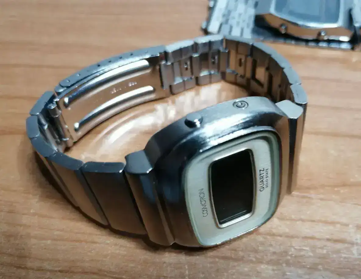

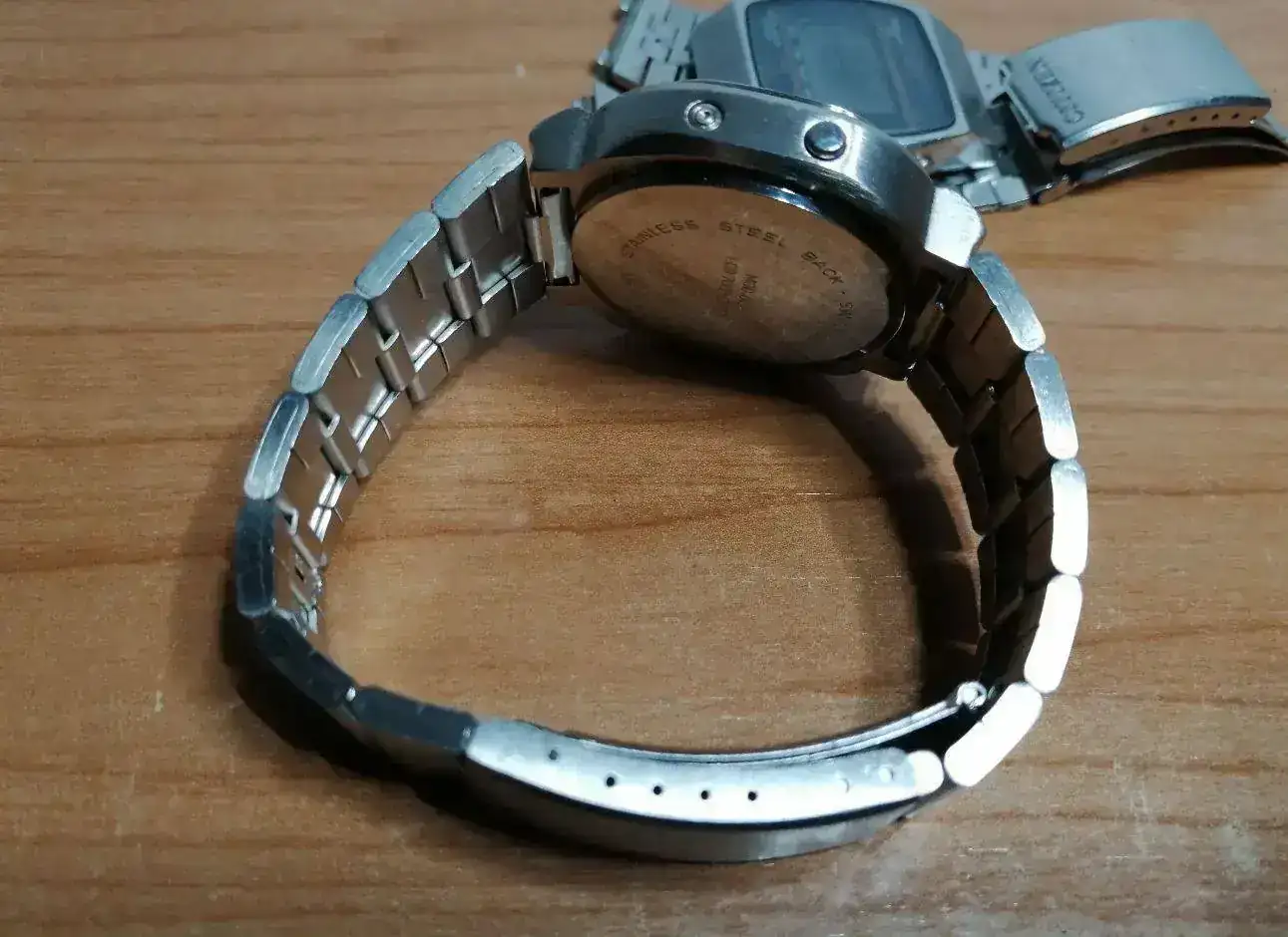

mientras, el armis está en la piscina (bote de pimientos de piquillo) de amoníaco junto con otro armis del Citizen que se ve en alguna foto. Se lo están pasando bien los condenados

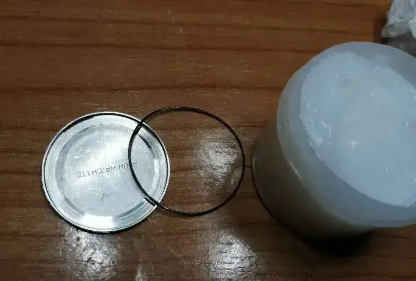

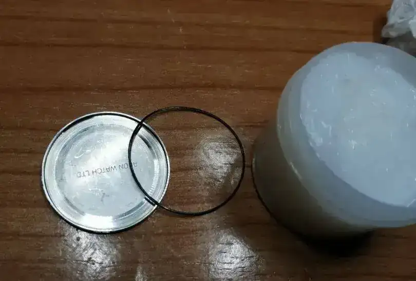

aceitamos los botones y ponemos grasa de silicona a la junta de estanqueidad
tras el chapuzón, el armis ha quedado estupendo

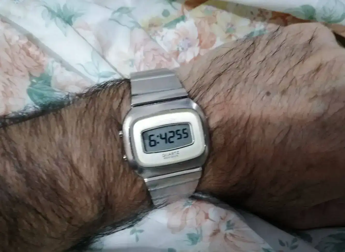

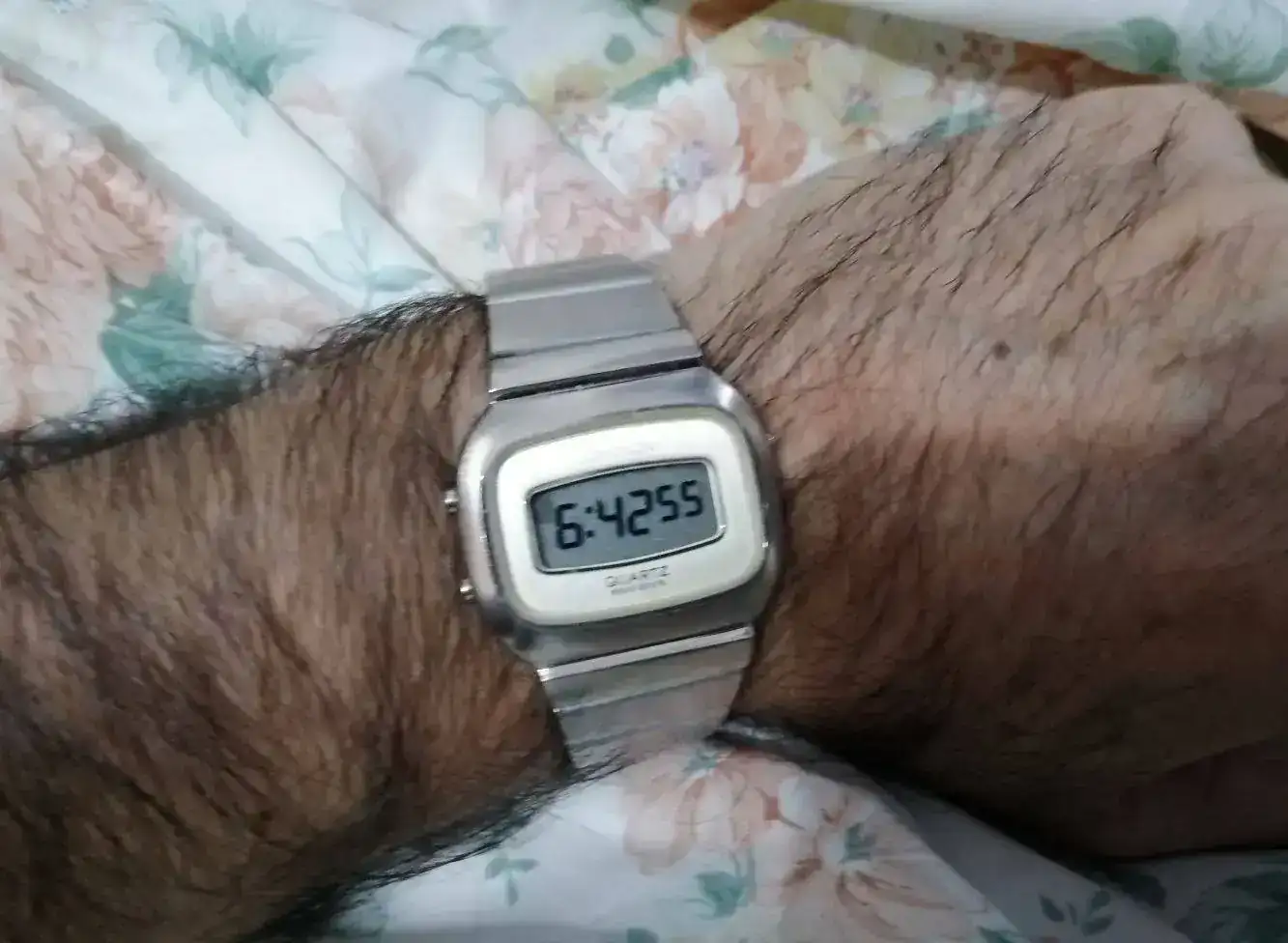

y terminado. A falta de pintar la placa plateada trasera. La hubiese pintado con el bote que tengo, pero es un poco más oscuro y creo que se ve mejor siendo más claro. Buscaré. Pero os digo que se nota mucho menos que en las fotos. Las cámaras ven mejor que el ojo humano, las condenadas. En cualquier caso, mejor que la mancha negra, es
he de decir que tengo una satisfacción especial al resucitar a este abuelete. No sé porqué. Es un reloj contundente. Pesado. La calidad de la caja y el armis es más que buena. Me parece un relojazo. Para gustos, colores. Al verlo, me recuerda a alguno en concreto. No sé a cual. Se da un aire al tipo Omega y Longines que pongo a continuación. Pero no son los que tengo en mente. A ver si un día lo veo. Gracias por llegar hasta aquí. Un saludo.

Amplio información. Un día puesto y el reloj fallaba. Los segundos pasaban cada 6 segundos, cada 9, relentizado. Otras veces lo hacía bien. Cuando iba lento, si inclinaba la pantalla se veía parpadeando. De frente, casi no se apreciaba. Cuando terminé con él, había repasado todas las soldaduras menos las del integrado principal. Ha sido repasar las del integrado principal y se le ha quitado el tembleque :yhoo::::dnz::
Hay que hacer puntería con el soldador y que tenga una apunta muy fina.
Ver el archivos adjunto 921592

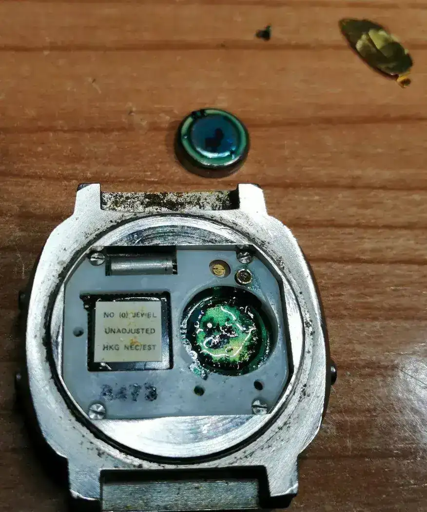

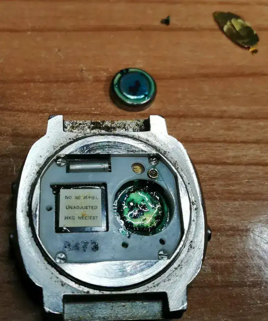

Ver el archivos adjunto 921593
Ver el archivos adjunto 921594
Ver el archivos adjunto 921595
Ver el archivos adjunto 921597
Ver el archivos adjunto 921598

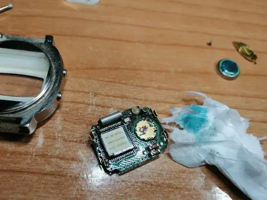

Ver el archivos adjunto 921599
Ver el archivos adjunto 921600
Ver el archivos adjunto 921602
Ver el archivos adjunto 921604Ver el archivos adjunto 921605
Ver el archivos adjunto 921629
Ver el archivos adjunto 921606
Ver el archivos adjunto 921607
Ver el archivos adjunto 921608

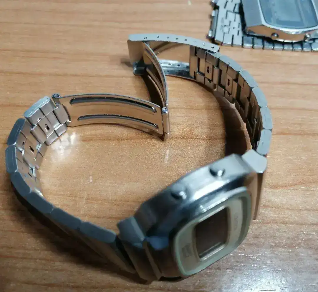

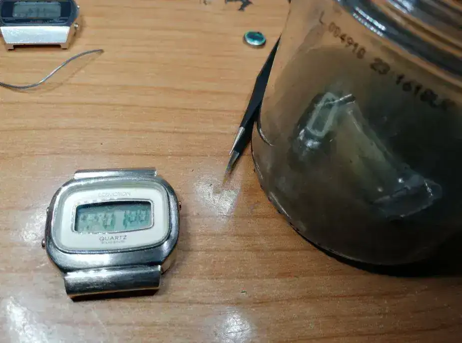

Ver el archivos adjunto 921616
Ver el archivos adjunto 921618
Ver el archivos adjunto 921619

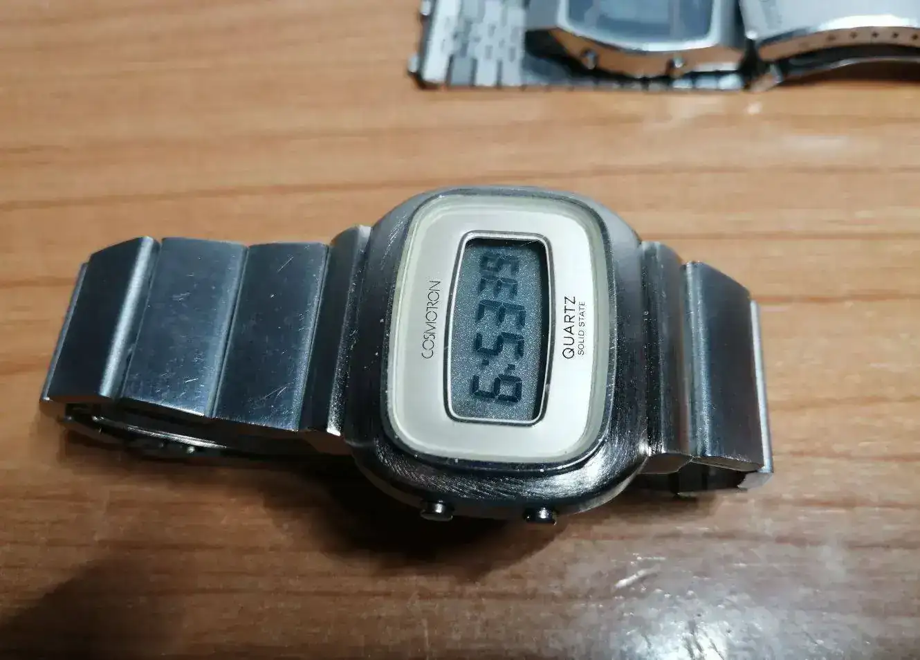

todas las funciones están operativas, bien!!
Ver el archivos adjunto 921620

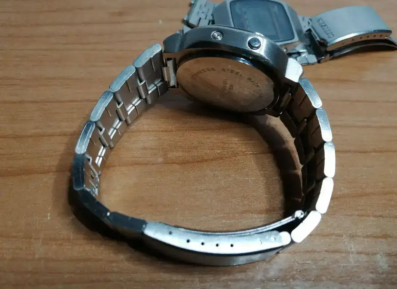

Ver el archivos adjunto 921622Ver el archivos adjunto 921623Ver el archivos adjunto 921624Ver el archivos adjunto 921625Ver el archivos adjunto 921626
Ver el archivos adjunto 921627Ver el archivos adjunto 921628
