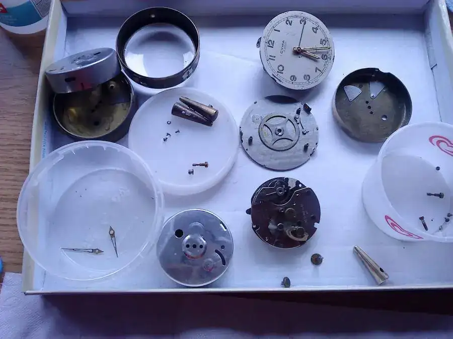

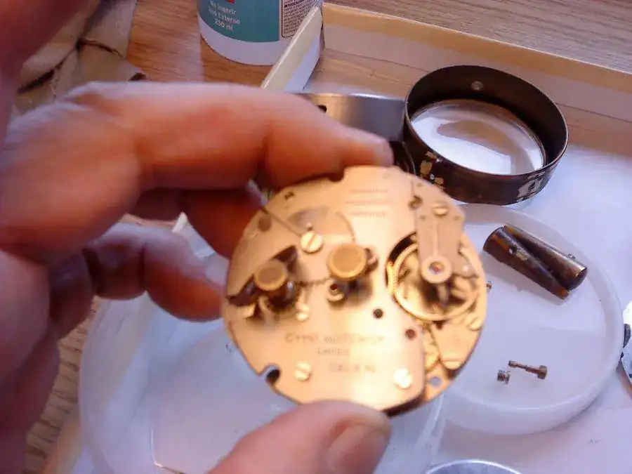

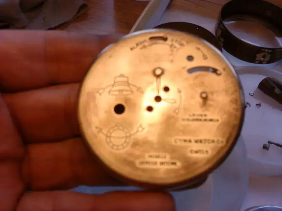

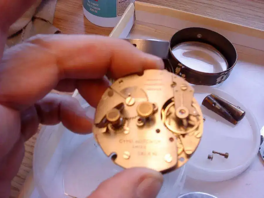

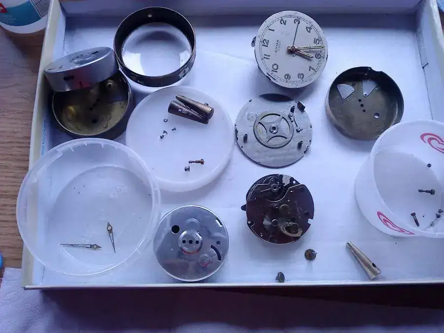

A lo que voy, tengo uno que nos acompañó en casa media vida y otro que compré en un anticuario. Necesitan un lavado de cara.
Son prácticamente iguales en medidas y se diferencian en los rubies, uno de 10 y otro de 11.
Las máquinas van bien y el resto limpieza, un poco de barniz y a correr.

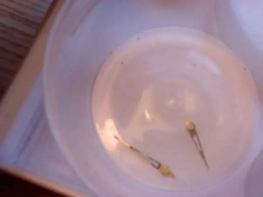

El problema lo tengo a la hora de limpiar las esferas, aunque poco se puede hacer y lo principal : las agujas.
Las de uno me quedaron peladas y se les fué esa pasta amarilla fluorescente.
Y pregunto ¿Se puede poner otra vez?. Algo tengo leido de que sí, pero ahora no se donde ni como.

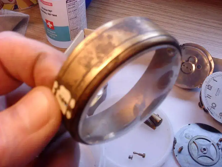

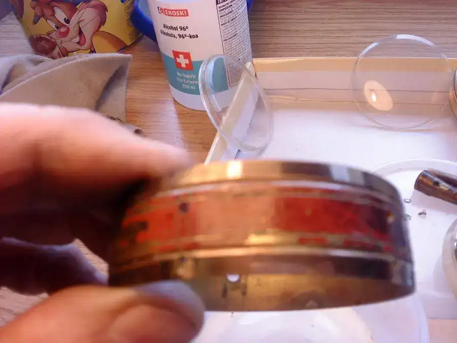

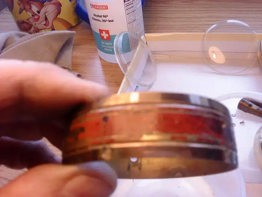

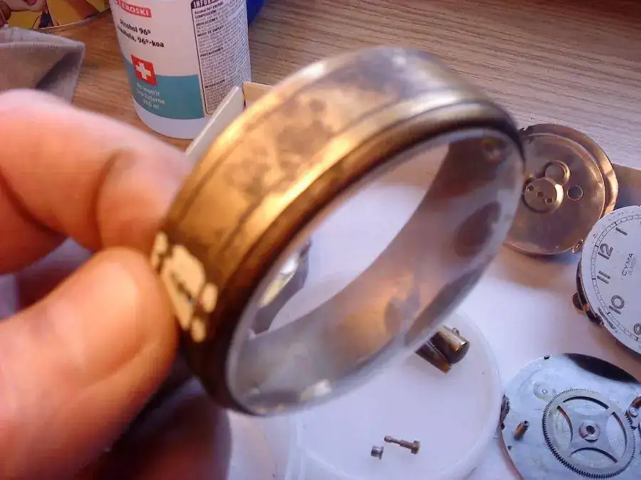

Tambien pregunto si se pueden encontrar los cristales. Son de plástico.
Decirme algo los que teneis un pozo sin fondo de esta sabiduría.
mira otra vez yo jrpillarno tenemos gustos parecidos pues te dige que tenia una buena coleccion de relojes de pared y despertadores primero los despertadores esta en el segmento de relogeria gruesa reconocido por todos. mis despertadores favoritos bueno tengo muchos pero son los cyma y los swiza referente a lo de la pasta de la florescencia hay un hilo que no te costara encontrar y lo referente al cristal he descubierto hace poco algo magnifico he ido a una optica con taller he llevado el marco de un cyma sin cristal y con un lector lo han pasado por el marco quiere decir que si el marco tiene un pequeño fallo tambien lo lee pero no hay ploblema como si tiene forma de huevo y te hacen un cristal organico perfecto a la milesima el cristal es tranlucido y mucho mas bonito que el origuinal el reloj queda mucho mas elegante aparte los cyma y otros tienen el anclaje del cristal a presion del tipo gafas y va perfecto, y lo mejor de todo es su precio varios que he cambiado son 6 euros se acabaron los cristales en mal estado y la esfera una vez limpia con este cristal gana. espero que te sirva mi consejo. saludos tonito.

Me quedo con lo que me dices de los cristales. Un gran apunte.

Las quité pinzando con una madera.
Para ponerlas pues presionando con templanza. Ya te contaré.
