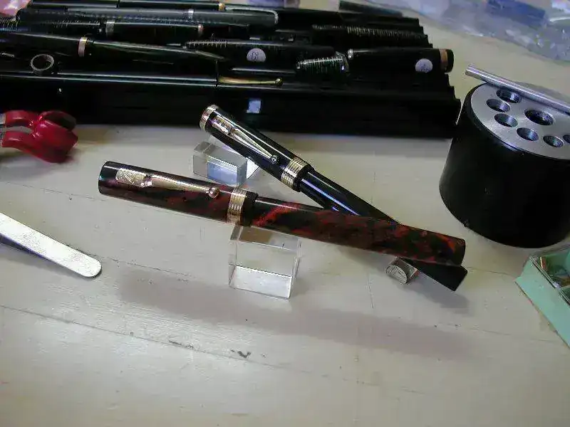

Es que acabo de cargar otra que llegó con esta también para restaurar y ahora es la que toca. Por fin me he decidido por una Conklin Endura de 1928... por cierto me dió un poco de guerra volver a montar el sistema de la palanca.
Preciosa, para reventar, no se si prefiero la Parker Shadow o esta Conklin, me lo pones difícil.
¿Me estás picando? ¿ a estas horas?, mira que mañana tengo que trabajar, ya te vale...:-P
Se puede saber que te dio guerra?
::Dbt::
::Dbt::
Me dió guerra porque tiré de la ballesta sin mirar primero como encajaba en la palanquita, después ya ví que la palanquita tine un ojetero por el que se introduce una especie de patilla de la ballesta (yo la llamo así).
