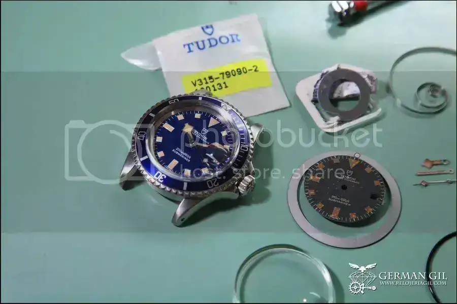

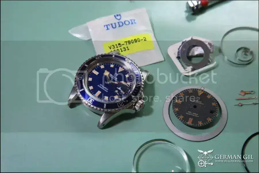

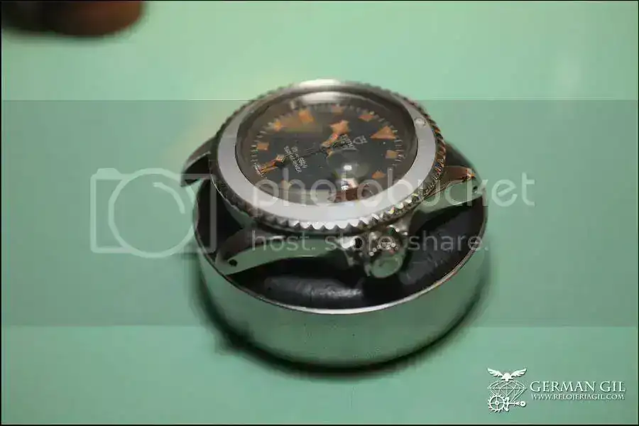

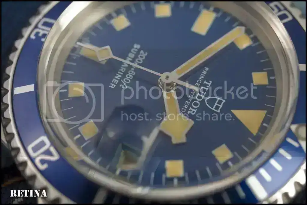

Después de mucho tiempo de deseos encontré un Snowflake con un precio abordable, el estado mecanico era aceptable, el estético era otra cosa, aunque seguro que hay compañeros que seguramente lo prefieren en su estado original, el encargo fue para Germán Gil que en mi opinión ha hecho un trabajo genial, y ahora vamos a ver las fotos.

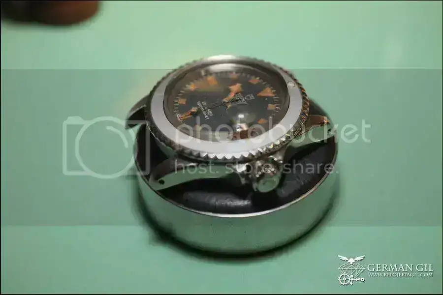

El azul del inserto ha desaparecido, la esfera se ha deteriorado, algo parecido que a los Ploprof de primera generación que tenían un componente férrico en la composición de la pintura que hacía que en presencia de la más mínima humedad y el tiempo hacía que la superficie se arrugase, los anglos a esto le llaman textura de "pata de gallina",y el tritio ya pasa de castaño oscuro.

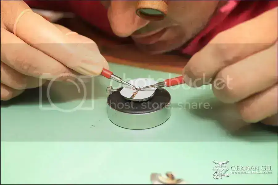

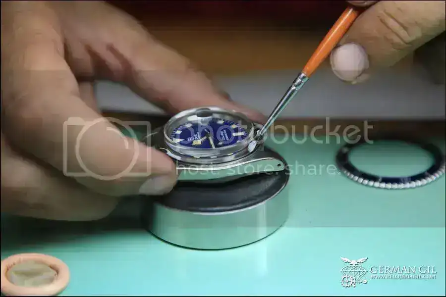

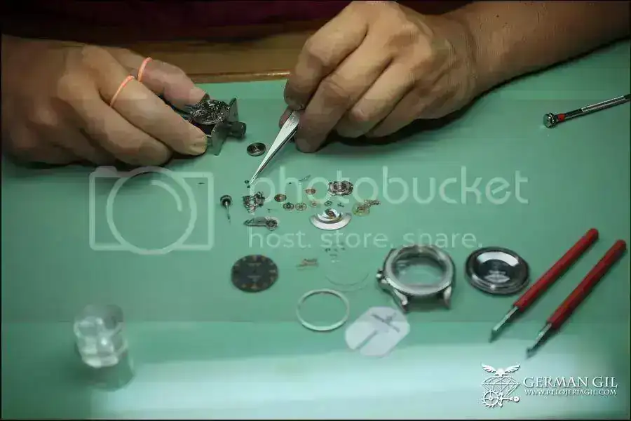

Germán empieza con la faena.

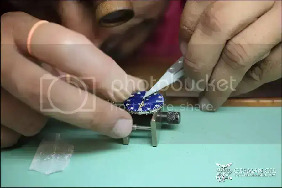

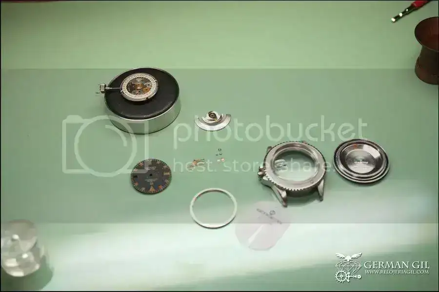

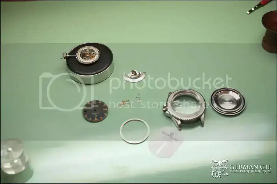

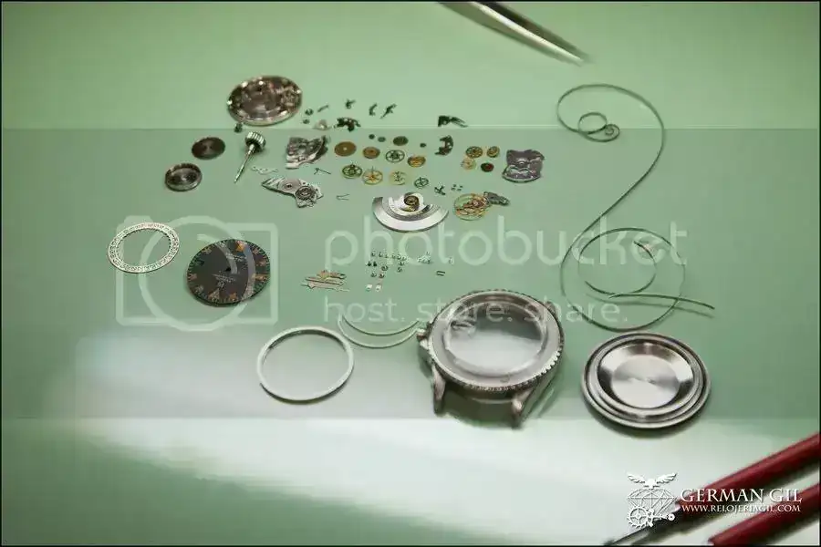

El desmontaje de agujas y después la esfera se hizo con mucho cuidado, se trataba de sustituir esas piezas pero conservando las originales para hacer el proceso completamente reversible.

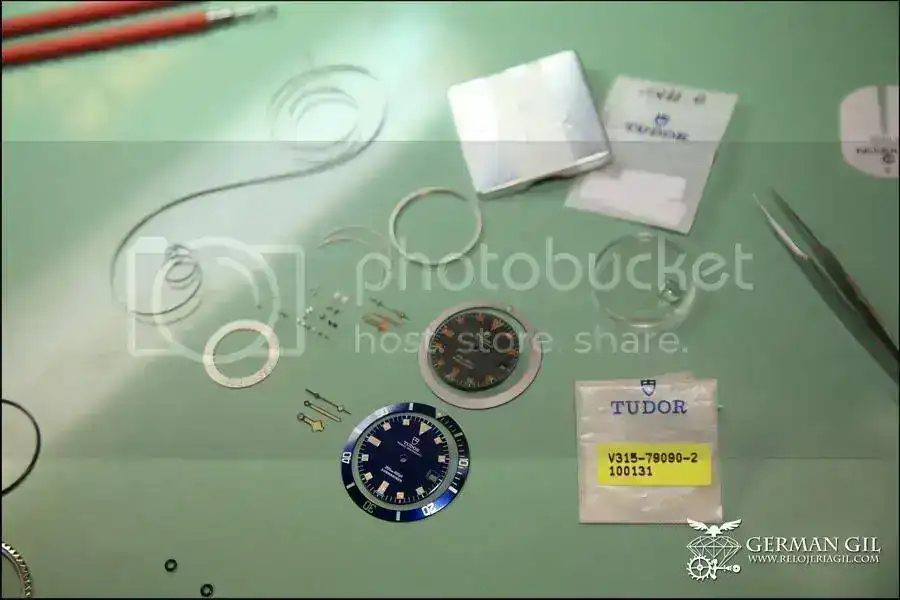

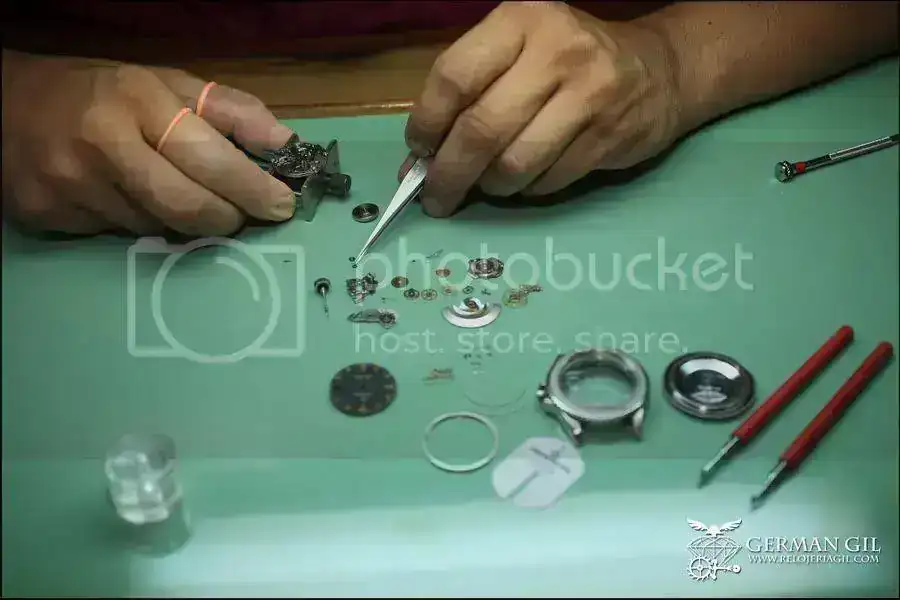

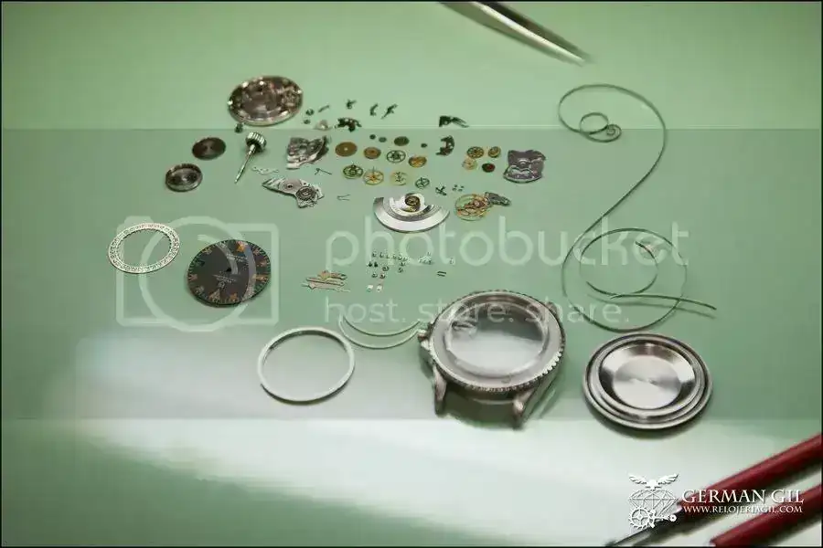

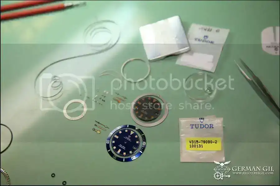

Los elementos principales desmontados, a cada elemento hay que darle un tratamiento diferente.
Empezando por el movimiento, un Eta 2784,

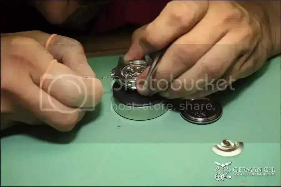

Desmontando cada elemento para posteriormente someterlos a una limpieza profunda, de ello se encarga una lavadora con tres baños diferentes y un secado final con aire caliente, es sorprendente, salieron las piezas como nuevas.

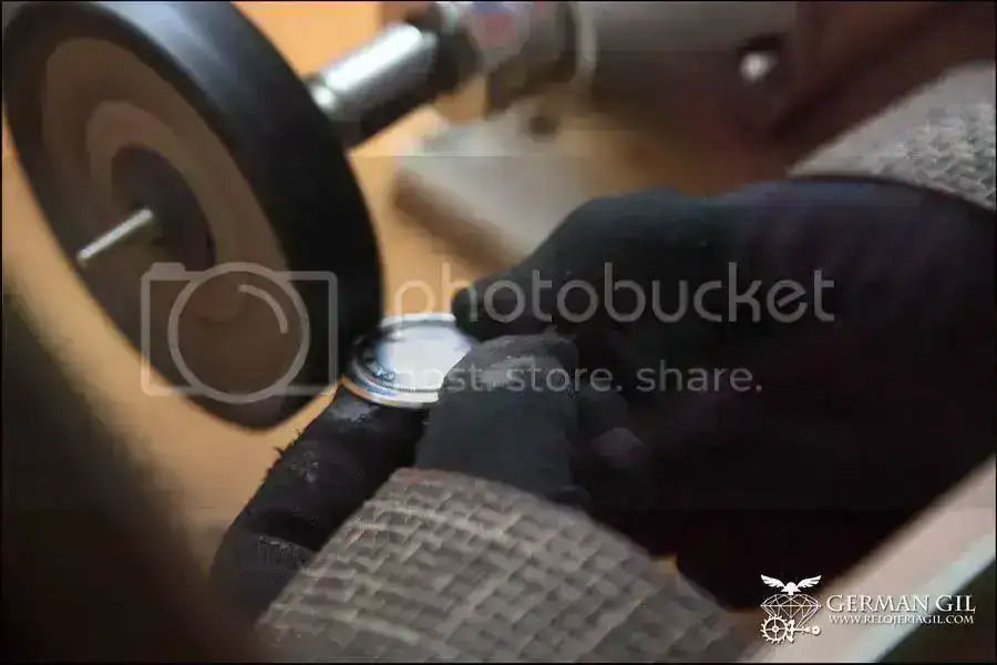

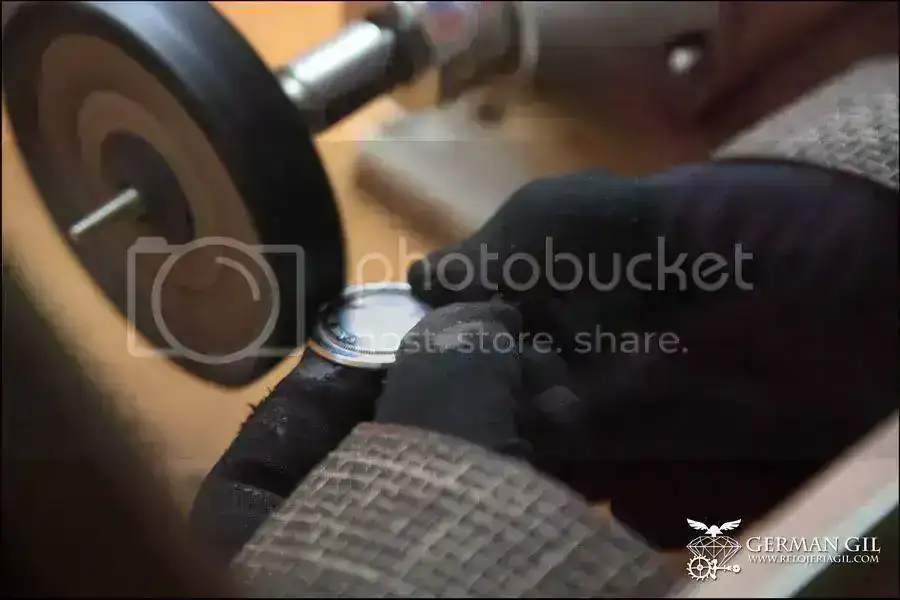

Mientras la lavadora hace su trabajo Germán se encarga de la "carrocería"
Pulidos fondo y laterales, cepillado en la parte superior, casi con cariño, no te puedes pasar......
Los elementos preparados para el montaje, la cuerda se cambió por una nueva, al igual que el insert original , también la corona y las agujas son de procedencia Rolex, la esfera fué restaurada por Gran Esferas, encontré otra esfera en Network54, se la compré a un vendedor italiano, daba pena de ver.
¡Menuda chatarra! parece mentira como fué restaurada.

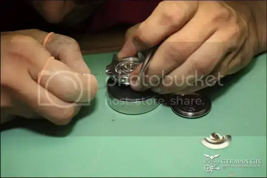

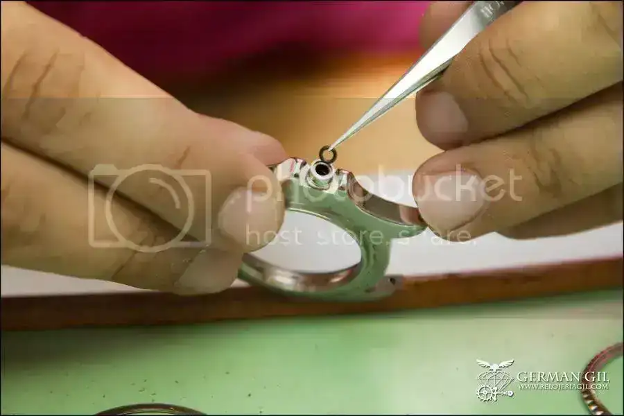

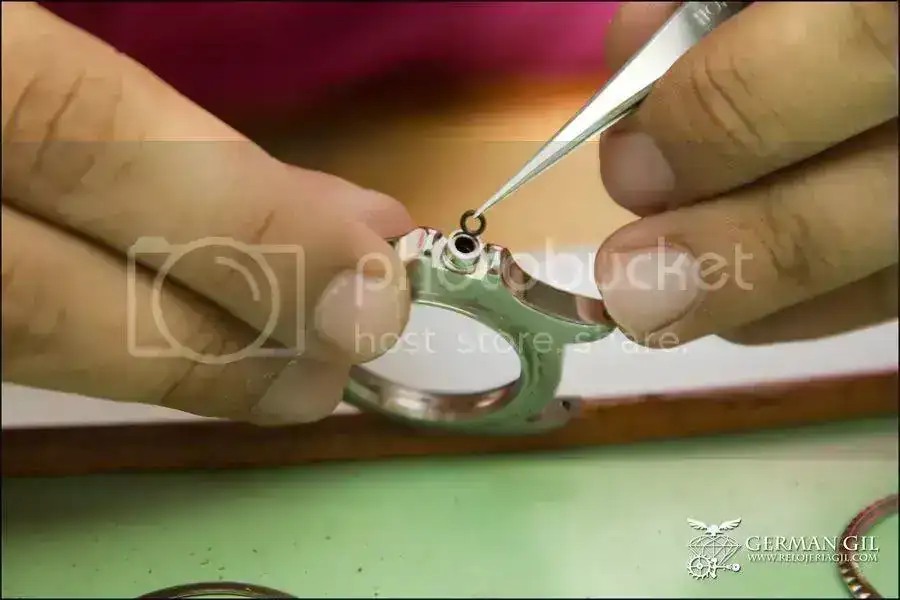

A continuación el camino a la inversa, una vez todas las piezas limpias, Germán empieza a montar el movimiento, dependiendo de la pieza recibe un aceite de densidad diferente.

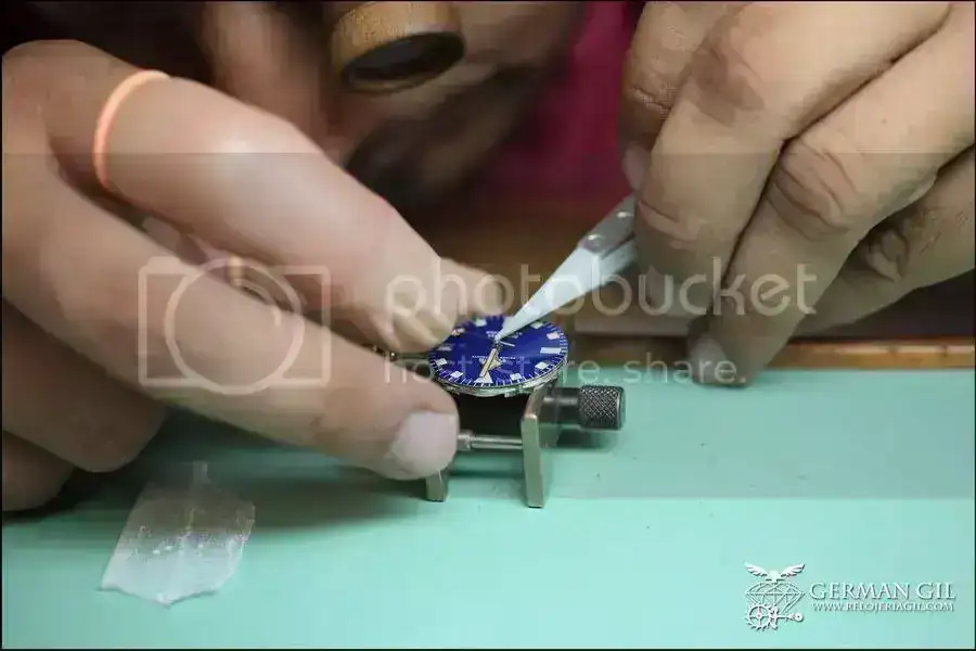

La esfera y agujas en su sitio.
El movimiento ya encajado, el cristal sustituido, tenía instalado el plexi de un 1680, al tener distintos diámetros de disco de fecha la lupa no cuadraba en el centro de la ventana, por suerte Germán localizó el plexi correcto.

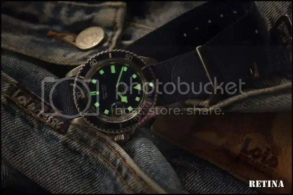

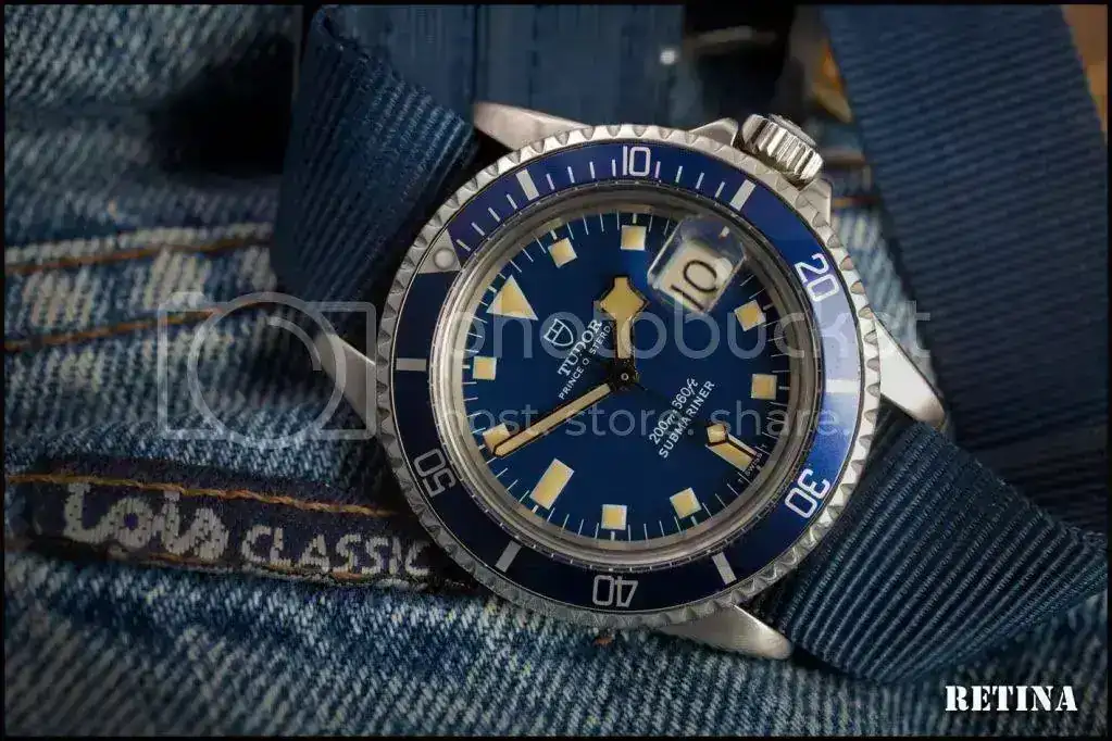

Y listo, como ya he comentado la restauración de la esfera fue encada a Gran, le pedimos que aplicara un lume con un tono crudo, ademas le enviamos las agujas originales para que también cambiara el lume.

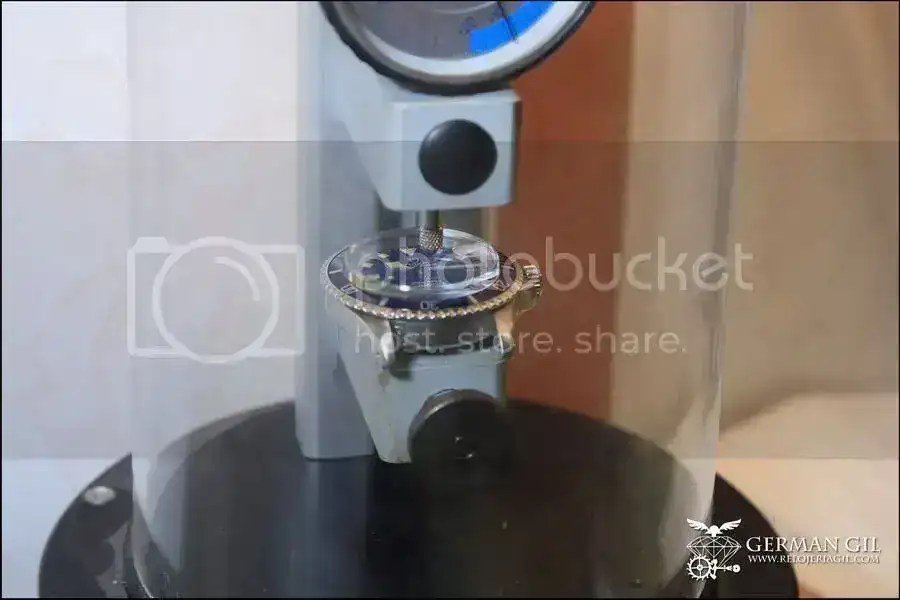

Y al fin pasa por el crono-comparador y la prueba de estanqueidad, listo pasa usarlo.

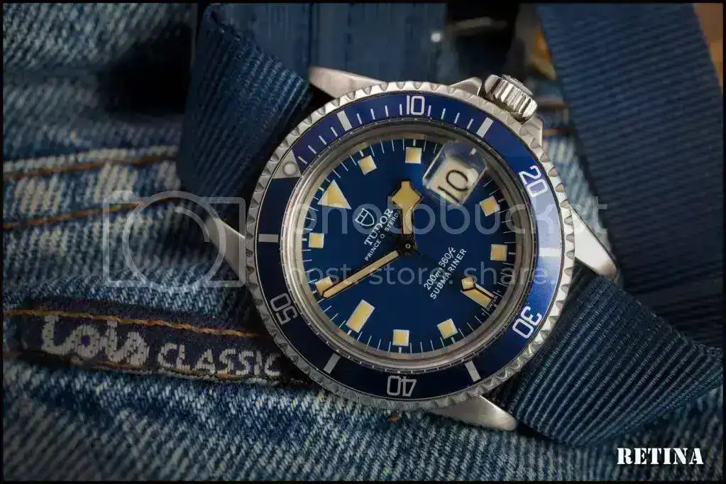

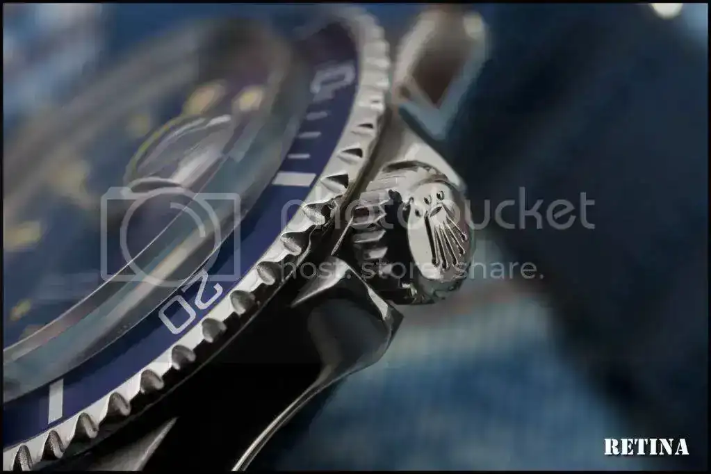

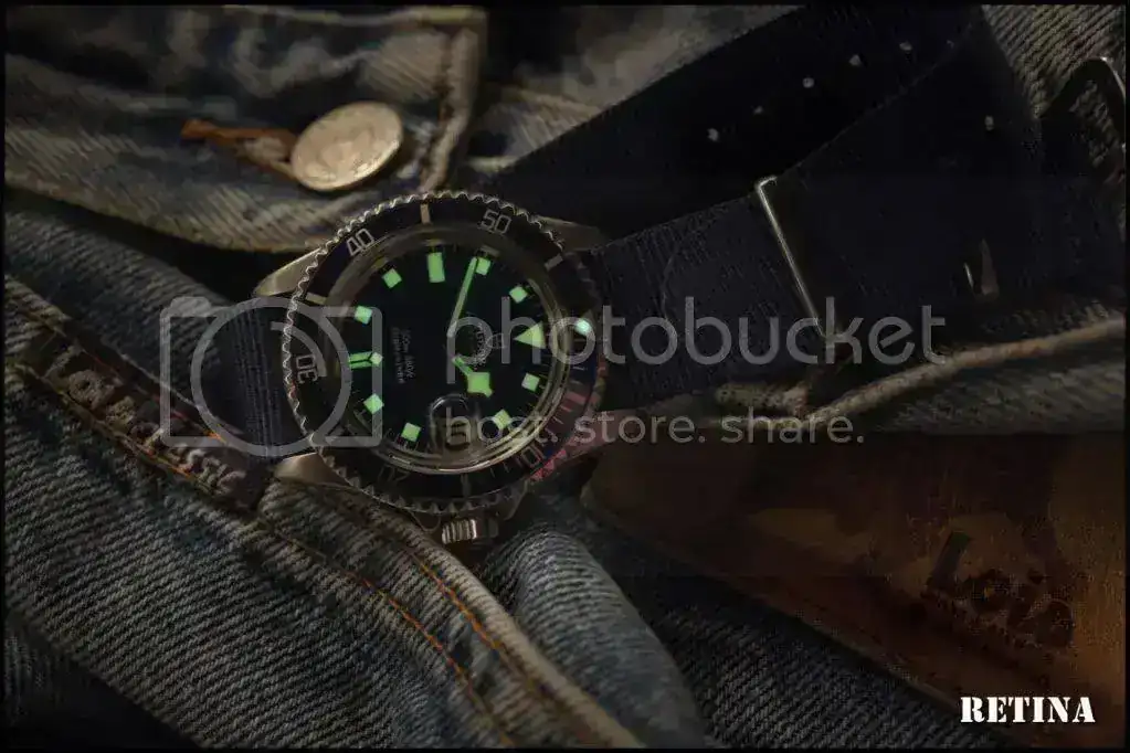

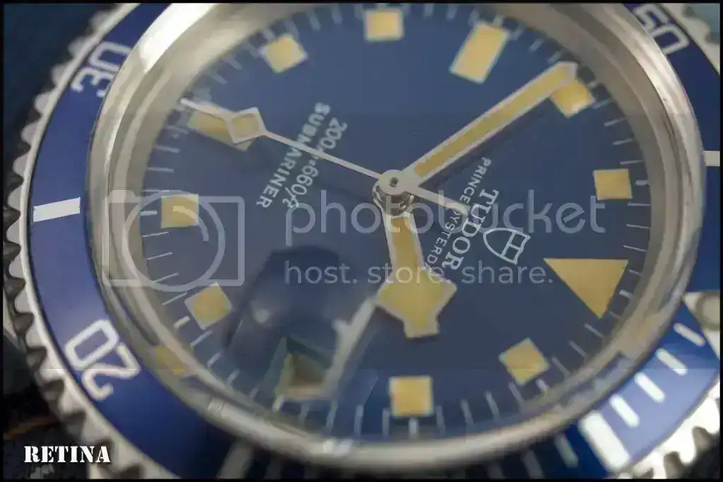

Algunas fotos del resultado final.
