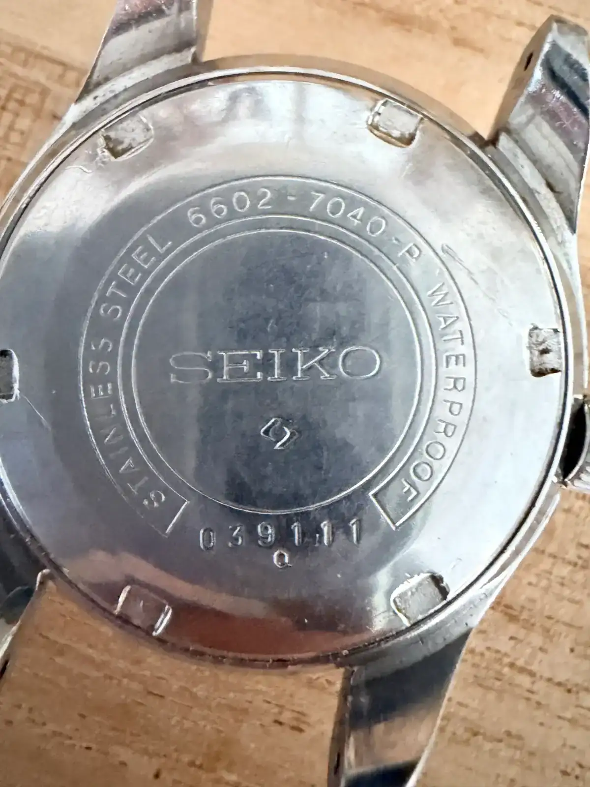

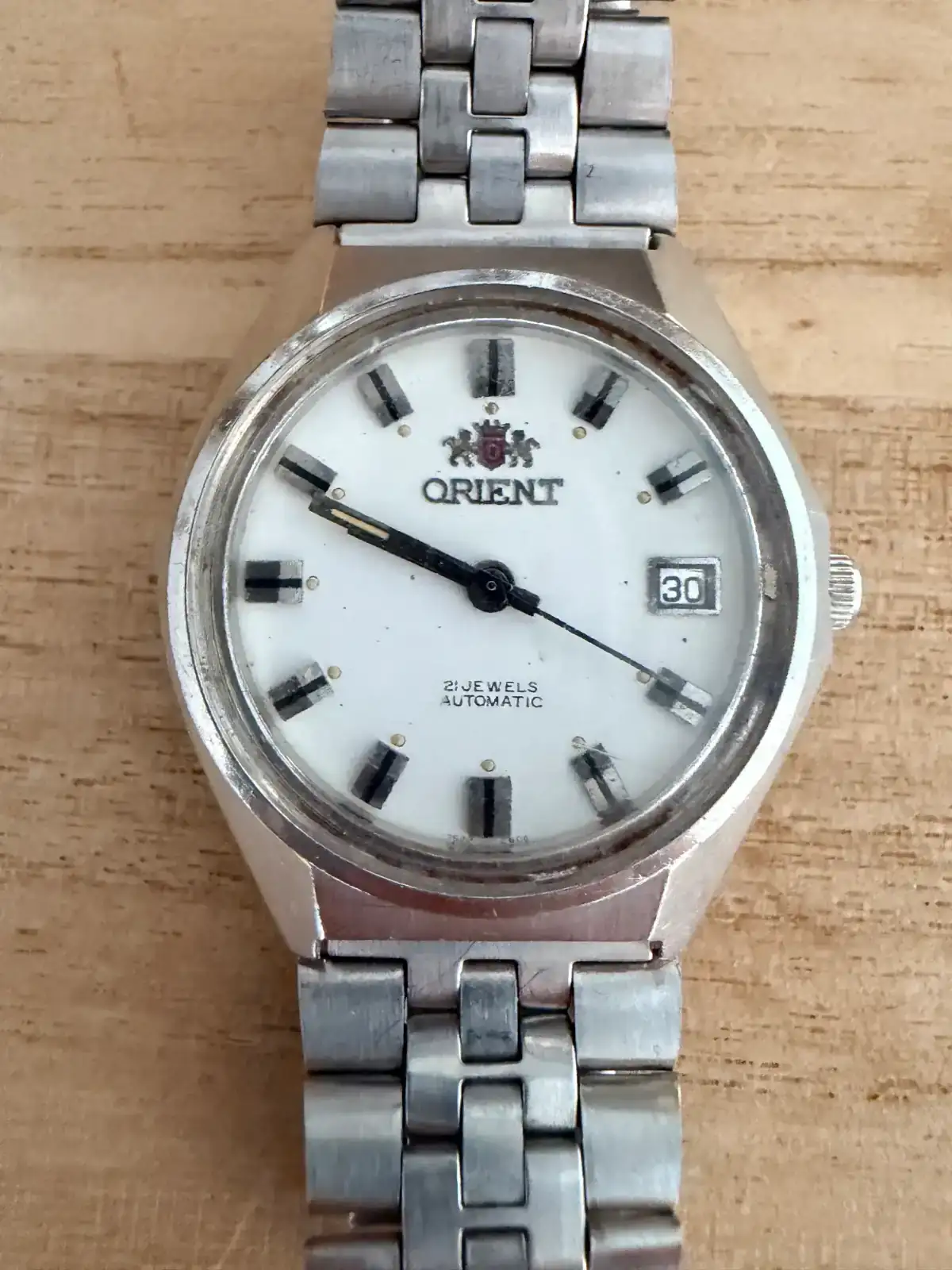

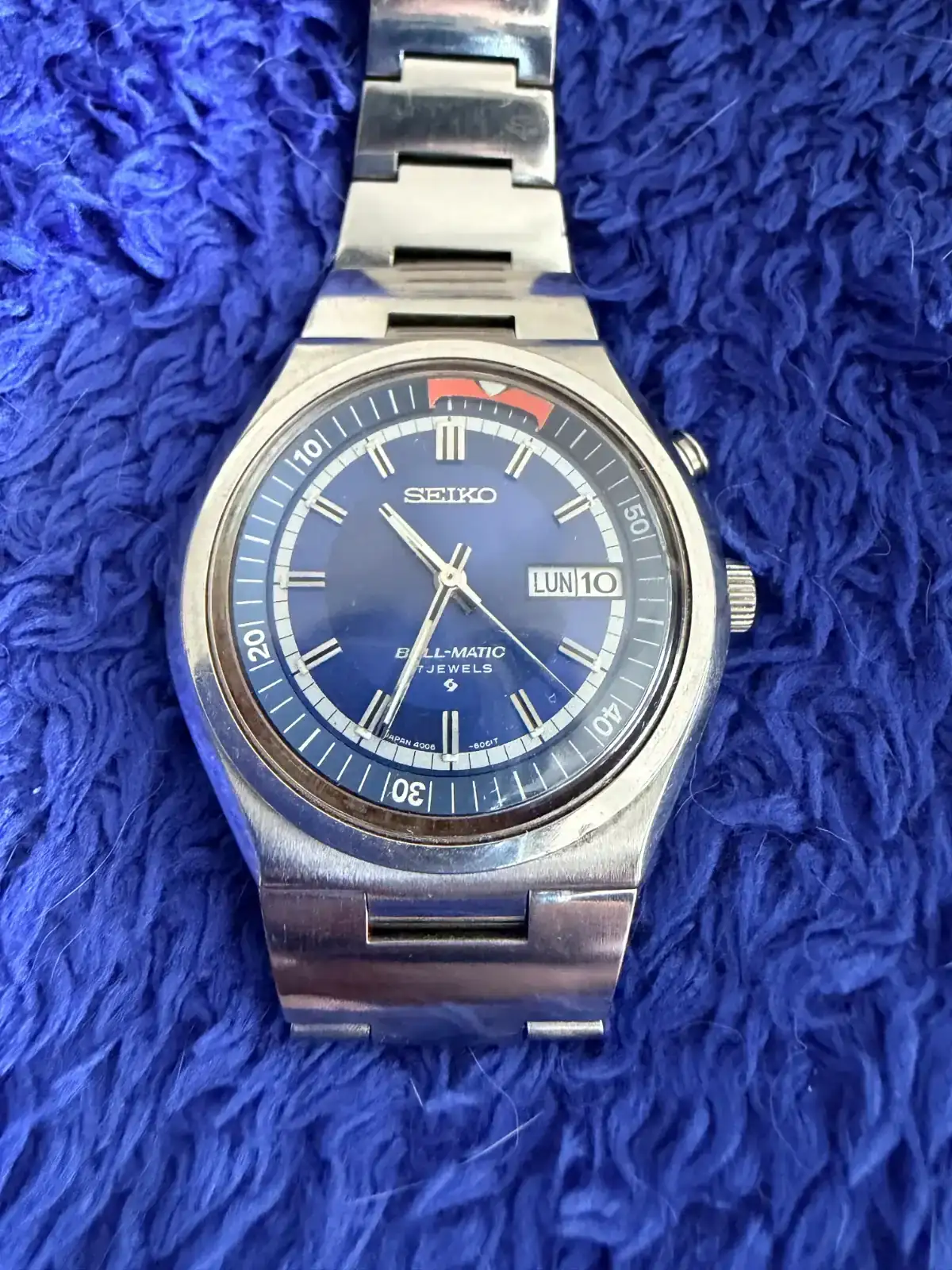

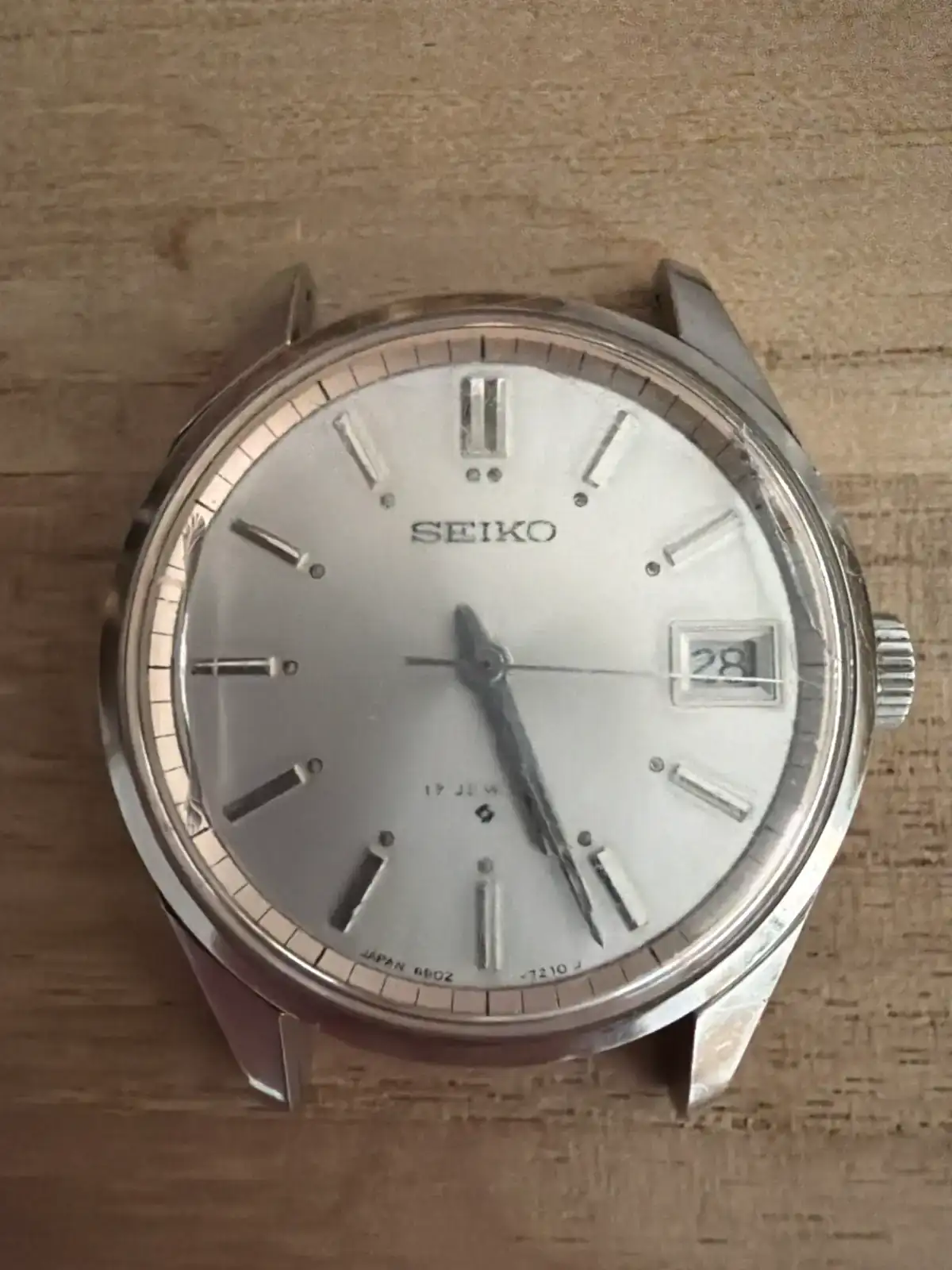

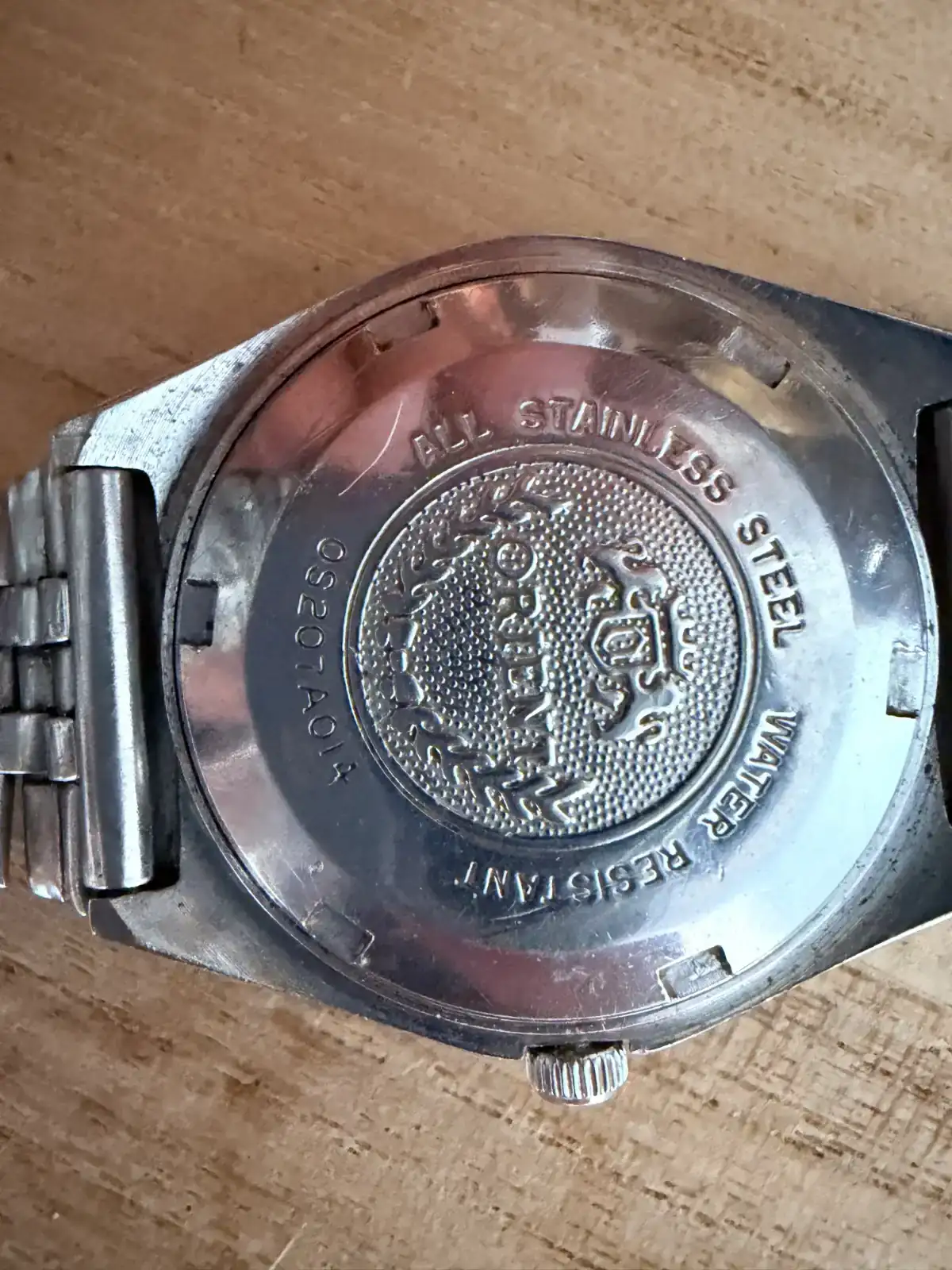

Hola buenas tardes, acudo a ustedes para ver qué haríais y sobre todo tener una orientación en torno a precios y mejor lugar para revisar en el caso que al final lo decidiera varios relojes.
Aparecieron un en cajón y según me han comentado eran de mi abuelo, entonces hay un gran valor sentimental que eso es, llegado al caso, lo que me haría el revisarlos ya que creo que son modelos muy normales.
Los modelos en concreto son dos Seiko y un Orient
El Seiko 6602 no funciona, los otros dos si aunque claro…sin haber recibido nunca una revisión ni nada andan bastante mal de marcha.
Dicho lo dicho, puede que me cueste más el collar que el perro como se suele decir pero al no tener ni idea por eso es la pregunta. Recomendáis taller en Málaga?
Muchas gracias

Pues el primer Seiko es bien bonito, al menos uno si que restauraría o revisaría para usarlo, en mi caso ese sería el elegido.
Da igual que valga más que el reloj en si.

Los tres son chulos, unos setenteros majisimos y seguro que agradecidos a un cariño profesional. Los Seiko en especial y el grillito primero en particular, el Bellmatic. Además muy ponibles los tres.
No creo que te cueste ningún disparate ponerlos al día; yo lo haría, sobre todo teniendo en cuenta que tienen intangibles familiares.

El único que se te puede ir un poco más de precio es el Bellmatic, pero precisamente porque lo vale. Una pieza estupenda esa.
Reacciones: Manuejg87
Si no están rotos y simplemente es aceitarlos no será caro, aunque imagino que el Bellmatic más por la complicación de alarma. Yo es el que llevaría a revisar porque de los tres es el más vistoso con diferencia. Y luego ya si te lo pones mucho y te mola iría a por los otros dos sin prisa. Ten en cuenta que si están quietecitos en un cajón no se van a estropear.

El bellmatic es verdad que no consigo hacer que suena la alarma no sé programarlo, tendré que buscar más información

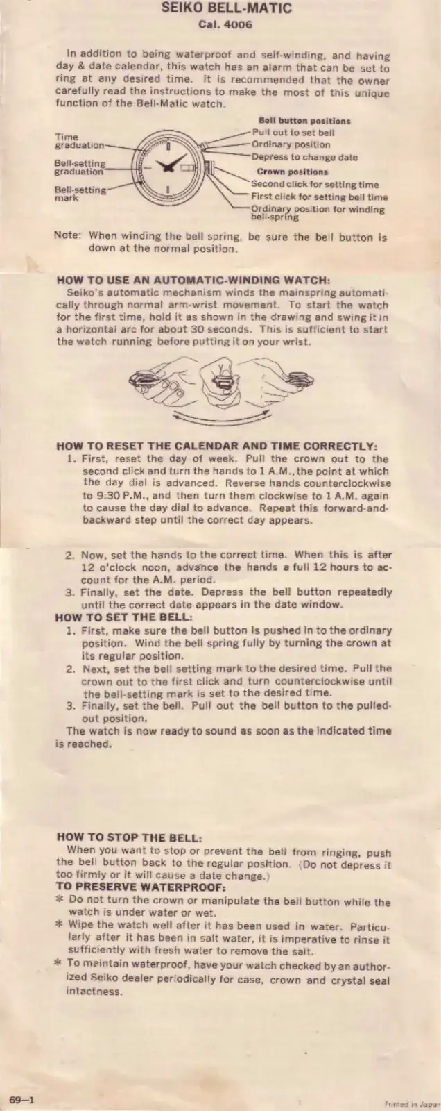

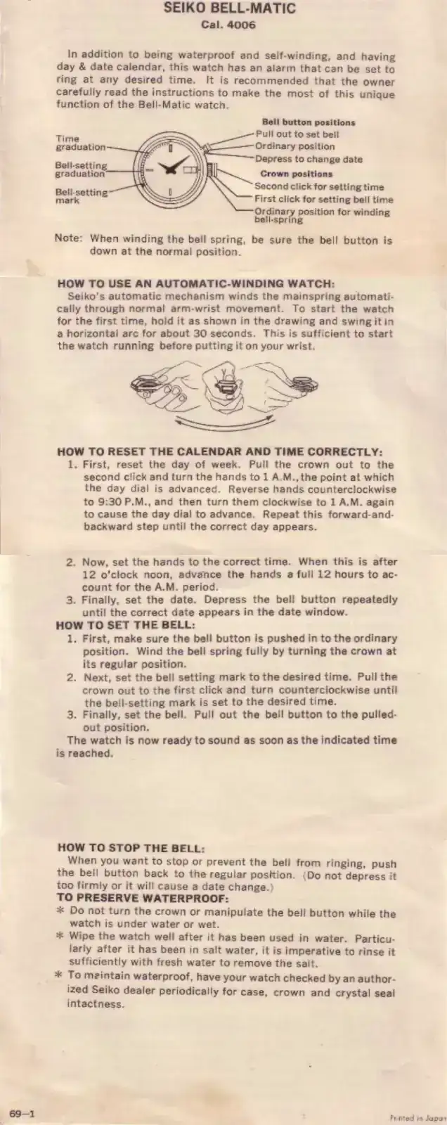

El sistema de alarma tiene cuerda independiente que hay que darla manualmente. Te dejo las instrucciones para que veas el funcionamiento.
Y el Seiko 6602, como no es automático, dale manualmente cuerda a tope y muévelo circularmente a un lado y a otro a ver si consigues que arranque.
Ver el archivos adjunto 3441985
Perfecto, muchísimas gracias lo intentaré, porque ni idea que fuera así jeje
Muchas gracias

Respecto a la alarma, el funcionamiento es el siguiente:
1º: en la posición 0 de la corona (es decir, cerrada) darle cuerda al mecanismo de alarma.
2º: colocar la corona en posición 1 con el objetivo de mover el bisel interno. La flecha ubicada a las 12, hay que colocarla en la posicion aproximada en la que estaría la aguja horaria a la hora en que quieres que suene la alarma. Por ejemplo, a las 8.30, la aguja horaria estaría justo entre las 8 y las 9.
3º: el pulsador situado a las dos (si lo pulsamos sirve también para cambiar el día de la semana) extraerlo; de esta manera, la alarma estaría activada.
Este sería el proceso de puesta en marcha de la alarma.

Si, ya he conseguido que suene la alarma
El mecanismo para darle cuerda a la alarma es con la corona cerrada? Pensaba que así era cuerda al reloj y la cuerda a la alarma era al sentido contrario de cuando está la corona en la posición 1, ya que en posición 1 y movimiento normal lo que hace es girar el mecanismo de la alarma
Al menos así me ha funcionado y qué sensación cuando ha empezado a sonar y a vibrar, una maravilla.
Con el pulsador alojado a las 14h lo que consigo al pulsar es cambiar el día del mes, y hay veces que no se cambia por lo que supongo que estará falta de mantenimiento
Lo que no consigo es cambiar el día de la semana
Muchísimas gracias por la ayuda

Sí, con la corona cerrada. Los Bell Matic hasta donde yo se, no tienen la posibilidad de remonte manual.
Respecto al pulsador cierto, cambia el día del mes; ha sido un lapsus. El de la semana hay que cambiarlo pasando las horas hasta llegar al día deseado.
Me alegro de que hayas conseguido hacer funcionar la alarma y que en principio esté todo en orden 😊

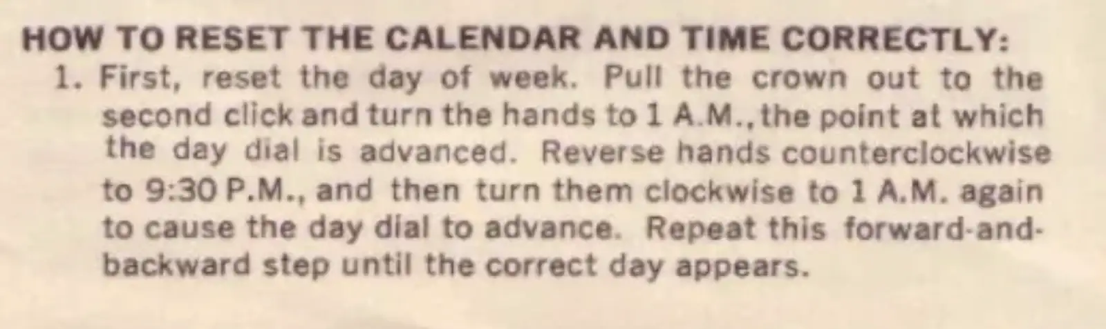

El día de la semana no tiene pase rápido, y se cambia como en cualquier reloj con fecha sin pase rápido. En las instrucciones que te he dejado te lo explica, y no hace falta hincharte a girar las manillas.
