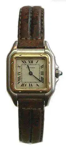

Tengo un Cartier Panthere de acero que tendrá más de 40 años.
Lo he llevado a Serrano y me piden más de 500 euros por la puesta en funcionamiento. Nunca me habían presupuestado tanto. Me lo quité en verano para no llevarlo a la playa.
También me dicen que debo de cambiar el brazalete al módico precio de 1700 euros siendo de acero.
Vosotros expertos ¿qué me aconsejáis?. El brazalete lo voy a sustituir por uno de cuero de otro cartier que tengo.
¿Sabéis si el brazalete del cartier santos que tengo uno suelto, encajaría en este modelo pantere?
Si lo llevo a Pedro Izdo o Cronoworld me saldrá mejor de precio la reparación? O voy directamente al SAT por garantía.

Bienvenida Ginebra, Los precios que te dan son casi mayores al del reloj en la actualidad.
Lo primero sería saber porque hay que cambiar el brazalete.
Lo segundo es recomendarte ir a un buen relojero, la garantía sería la misma, por la reparación.
Fotos ayudarían, se debería saber si el reloj es mecanico, de cuarzo, automatico, manual, etc....
Hola Ginebra bienvenida , estaria bien ver unas fotos del reloj para poder ayudarte y saber si el reloj es mecánico o de pilas (las cosas cambian mucho de un caso a otro).
En cuanto a la correa por armis hay que ver como encaja en la caja (fotos).

Yo misma me doy cuenta de que supera el valor del reloj la reparación pero me da pena dejarlo sin funcionar. El brazalete me dicen que está desgastado, a punto de romperse y que acabaré perdiendo el reloj.
Es este modelo, perdonad que os pase este link pero el reloj no lo tengo aquí
os paso los datos técnicos de una página que tiene uno en venta

Bienvenida compañera!! Si tienes correa de reemplazo, lo que yo haría es cambiarla, para evitar la posible pérdida del reloj y tener paciencia para encontrar un Armis decente en el foro de accesorios, ya que el precio es prohibitivo. En cuanto a la revisión, un buen relojero hace la misma labor a un precio más contenido. En el sat, es lo que toca!!
Fui a por lana y...
Parece que este armis lleva un pasador normal / recto , siendo asín no hay problema en ponerle una correa de piel de su medida y problema resuelto.
He visto el mismo modelo en la red con correa , definitavamente es posible sin problemas.
En cuanto a la reparación estos relojes llevan un movimiento cuarzo de la casa ETA , un buen relojero no debe tener ningún problema en repararlo y en obtener recambios genericos y sin duda el precio sera inferior.
