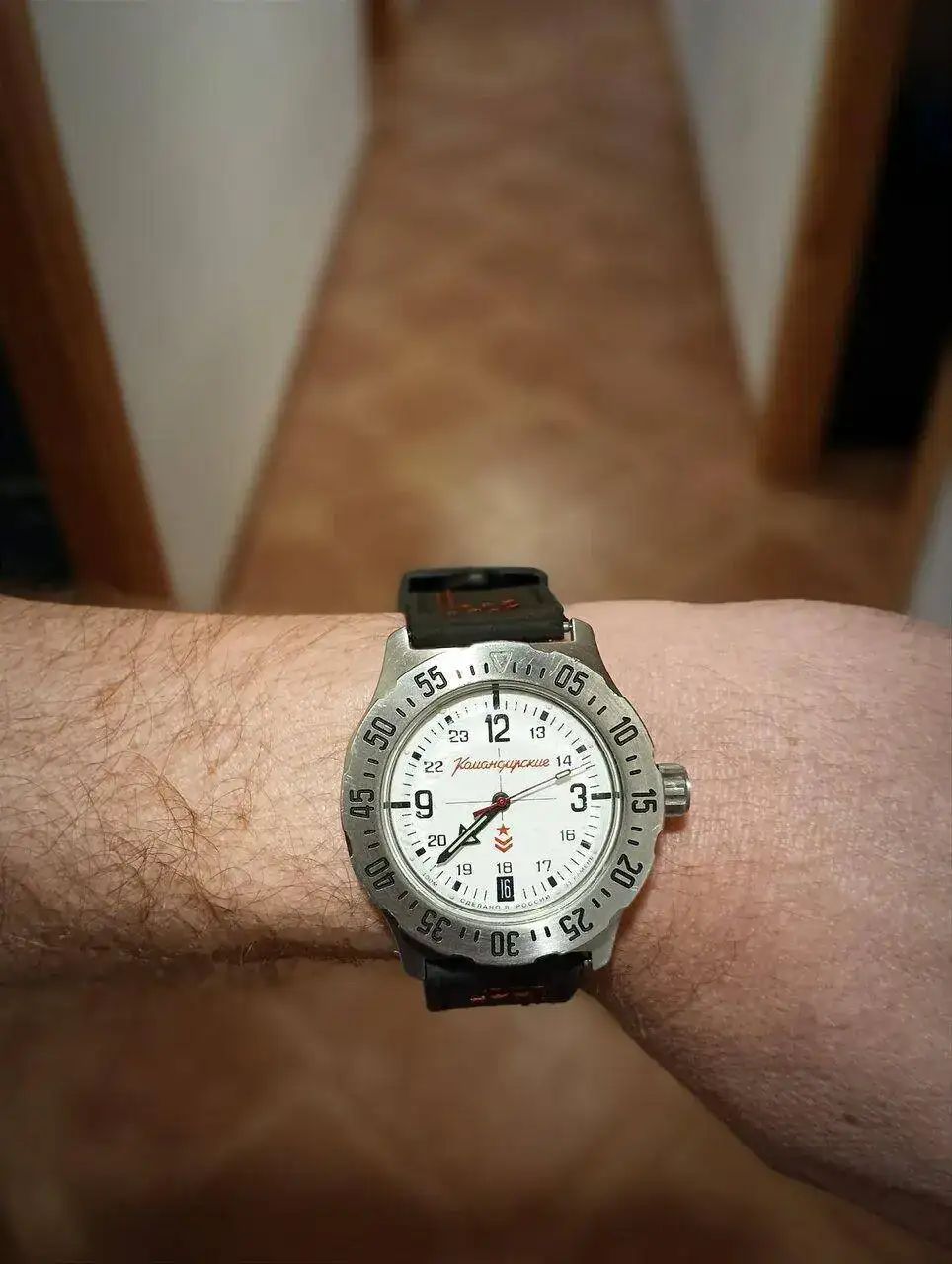

Primero de todo pedir disculpas por si no va el mensaje aquí, pero he pensado que habría más conocimiento de los relojes rusos.
Tengo este Komandirskie que no dura la reserva más de 8 o 9 horas, si le doy cuerda manual parece que el muelle "resbala", la pregunta es la siguiente, para el cambio de muelle, que parece ser el problema, ¿me lo podrá solucionar un relojero de aquí adaptando otro muelle? Lo digo por los problemas con Rusia y sus envíos, o si tengo que comprar el muelle original para que me lo reparen, muchas gracias y un saludo.

¿Es automático? Porque si es automático el muelle "resbalará" infinitamente, si no se partiría al cargarse de todo y seguir usando el reloj.
Por otra parte, no necesariamente es problemático encontrar respuestos de según que piezas. Por ejemplo, en Pobedas, sudo sangre para encontrar volantes sin tener que asesinar un reloj que funciona. Sin embargo, de casi todo lo demás con cualquier chatarra me sirve.
No sé qué movimiento es ese, pero puedes echar una ojeada en eBay a ver si hay chatarras que te puedan servir (obviamente cuando tengas claro qué necesitas).
Reacciones: Salth Vader
Sí, se que debe resbalar al ser automático, pero lo hace con unas 8 vueltas de cuerda solamente, me acercaré a un relojero a preguntar a ver si da con la tela.
Espirales y volantes/ejes de volantes suele ser lo que mas falta y cuesta encontrar por que son más delicados y la mayor parte de los relojes para piezas o no lo tienen o es la razón por la que no funcionan (por lo menos eso es lo que me ha pasado a mi más amenudo) yo diría que el muelle real o el barrilete entero (que será más fácil de cambiar si te pones tu personalmente -eso sí, que una limpieza y algo de grasa nunca le vendrá mal, pero lo de sacar y meter el muelle real sin estrapada tiene su aquel para los menos habilidosos, aunque hay mucha gente que con sus precauciones le sale bien a mano-) lo vas a poder encontrar en condiciones buenas en un montón de relojes de segunda mano con este calibre.

Si fuera un 2409 o 2414, de cuerda manual, tendría un montón de chataras con el barrilete completo en condiciones bastante baratas. Los movimientos automáticos achatarrados (2415, 2416...) desgraciadamente son muchísimo más escasos porque no son de la vieja escuela de la URSS.
Aún así opino como tú, lo suyo es conseguir un donante, sacar el barrilete completo y cambiarlo. O comprarlo nuevo:

Hola, lleva un 2416, una vez que le ponga un barrilete sacaré el muelle para ver si le puedo hacer un apaño, pero como no lo he sacado nunca me da miedo luego no poder montarlo bien. Además, el enlace que me pasó el compañero, el vendedor no está disponible hasta 2031 dice ahí... Y de momento no tengo muchas opciones. Eres muy amable, gracias por la ayuda.

Viendo que es automático tengo dudas sobre una cosa, porque ha habido series en las que el barrilete "patinaba".
Prueba a darle cuerda manual y déjalo en una mesita y comprueba la reserva de marcha.
Esos automáticos fallan en una de esas 3 cosas (o en las 3)
-Las inversoras por falta de engrase en pivotes. . El reloj comienza a perder ritmo y se para. Pero si le das cuerda a mano aguanta las 33h sin problema.
-El muelle del barrilete.
-O una especie de embrague que tiene el automático que a veces se rompe. Es un piñón dorado hecho en 2 partes para evitar que si el reloj está a tope de cuerda el automático se cargue el resorte.
