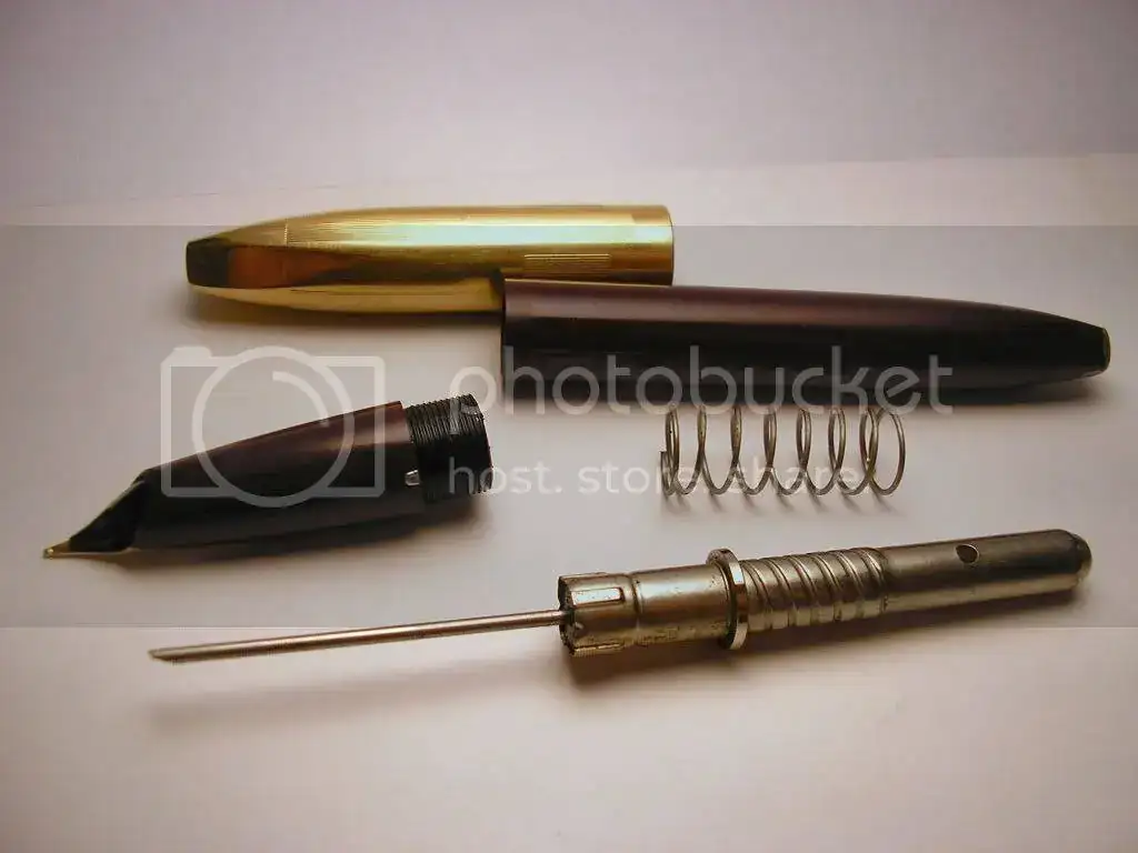

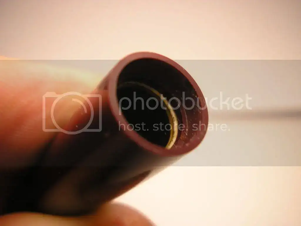

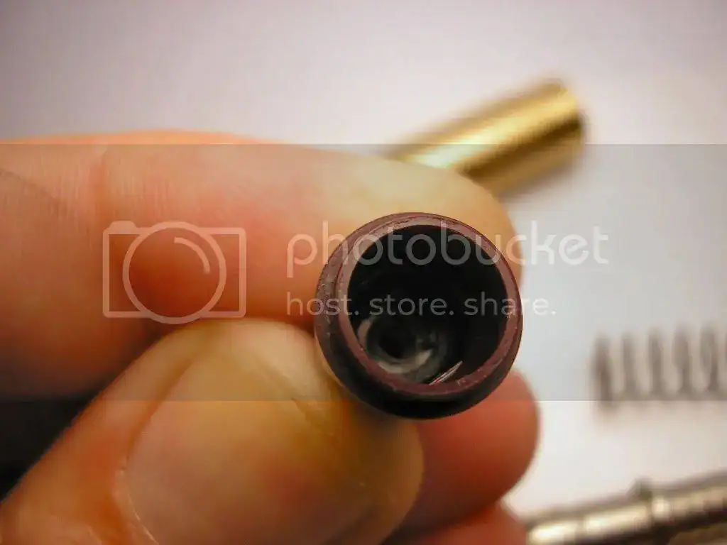

Para empezar con la reparación procedemos a sacar todas las piezas que salen desenroscando la boquilla esto nos dará acceso a todo el sistema Snorkel, el muelle, la boquilla y el cuerpo de la pluma.

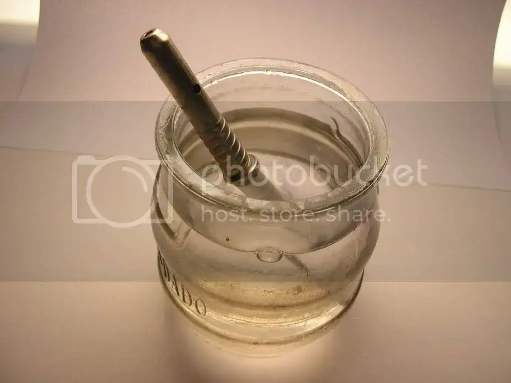

El primer paso será desmontar el snorkel para acceder al saco y cambiarlo puesto que perdió su flexibilidad y está cristalizado, la forma de operar es primero quitando el tubito snorkel, muy delicado, hay que quitarlo tirando y esto se hace fácilmente calentando el soporte plástico para facilitar su salida. Yo lo remojo en agua caliente.

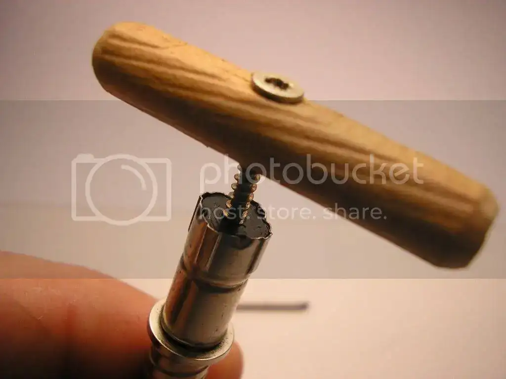

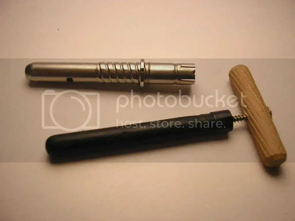

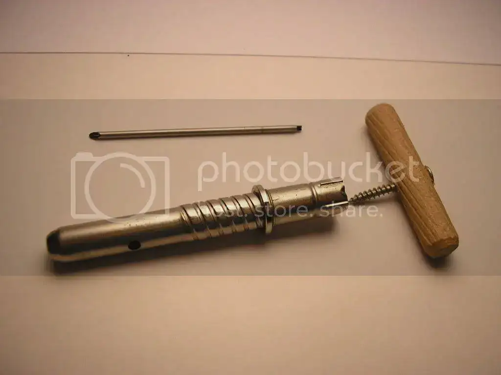

Una vez fuera queda sacar el soporte del saco, para ello utilizo una herramienta muy simple que consiste en un tornillo rosca madera puesto en un tubillón, se atornilla en el hueco del snorkel y se tira, si cuesta sacarlo se caliente como en el paso anterior.

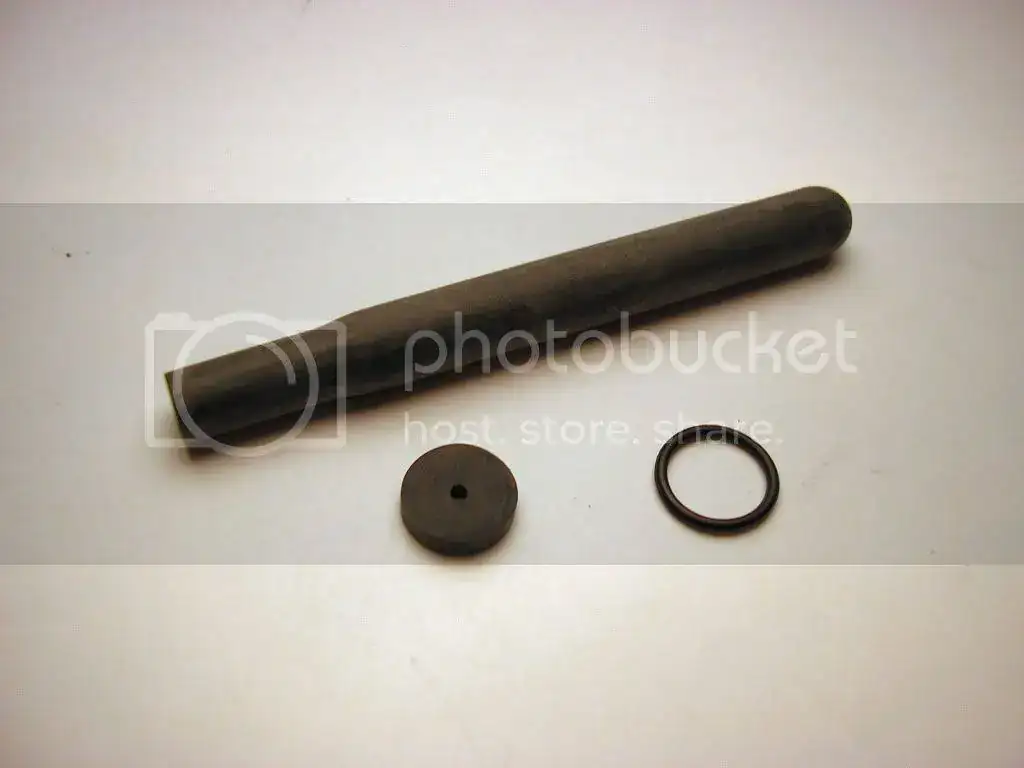

Ya tenemos fuera el saco viejo procedemos a quitarlo y limpiar la zona donde se pega al soporte para albergar al nuevo saco, las piezas que sustituiremos nuevas, que se fueron por desgaste, son: el saco, la tórica del cuerpo y la junta del snorkel. Podemos aprovechar y medir la longitud del saco, en este caso 53 mm.

Continuamos con el cambio de la tórica del cuerpo para ello podemos utilizar la punta de un alfiler, saldrá con facilidad porque se endurecen y se rompen. Comprobamos que el agujerito del respiradero no está obturado si así fuera lo limpiamos con la punta del alfiler.

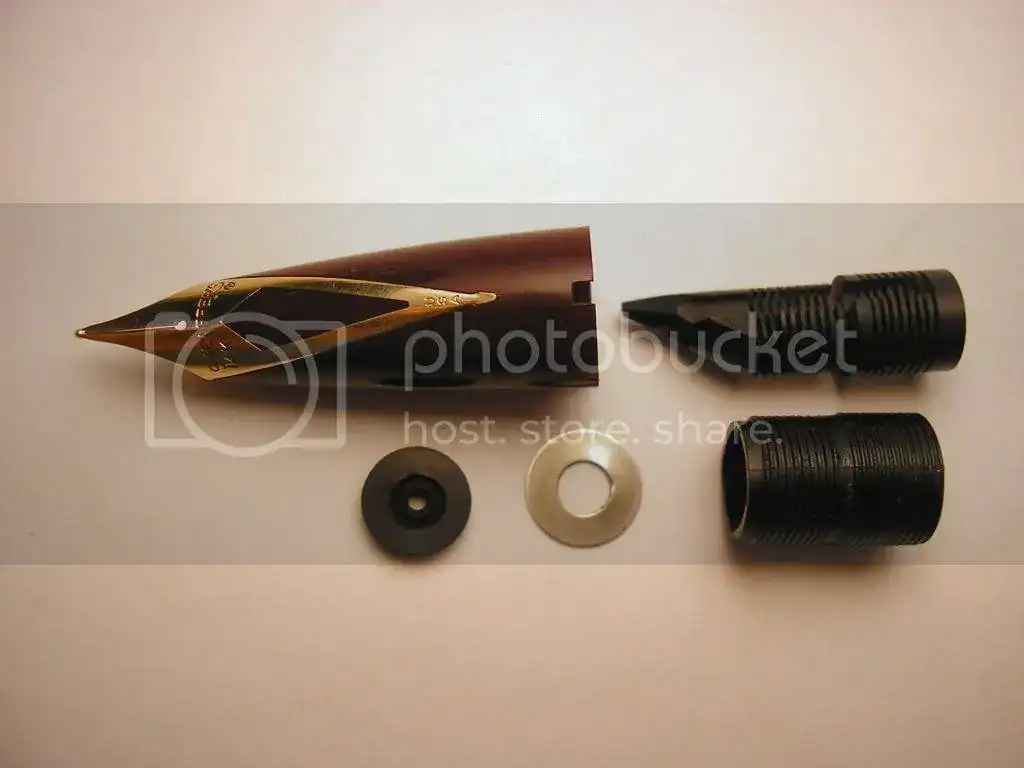

Ahora le toca el turno a la boquilla, ya tratada en otra ocasión, para desmontar procedemos a quitar el soporte roscado, si no saliera aplicamos calor una vez fuera tenemos acceso a la arandela metálica que sujeta la junta del snorkel y el alimentador.

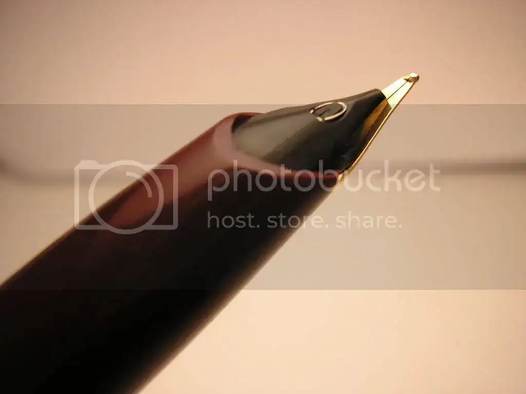

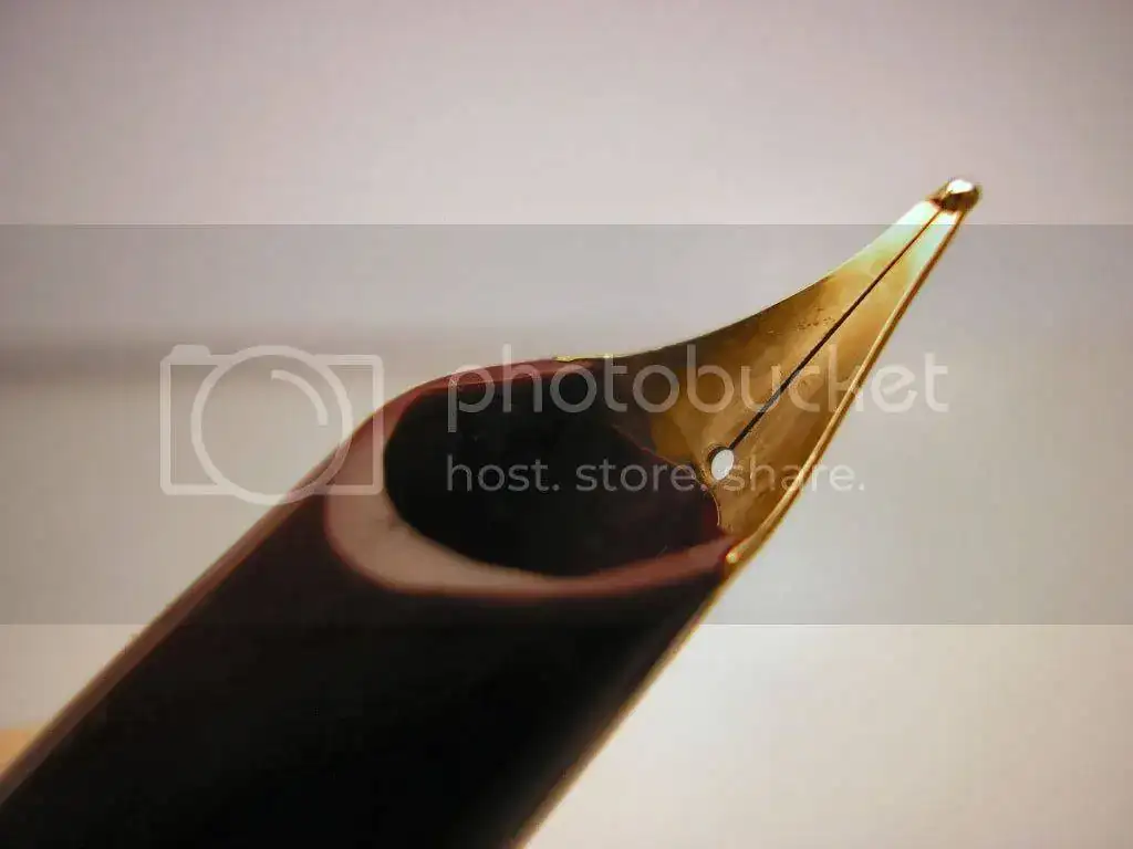

Limpiamos bien el conjunto sobre todo el alimentador y observamos el plumín por si hay que ajustar los gavilanes podemos ver que el plumín va totalmente incrustado a la boquilla plástica formando una única pieza. Volvemos a montar la boquilla con la nueva junta y listo.

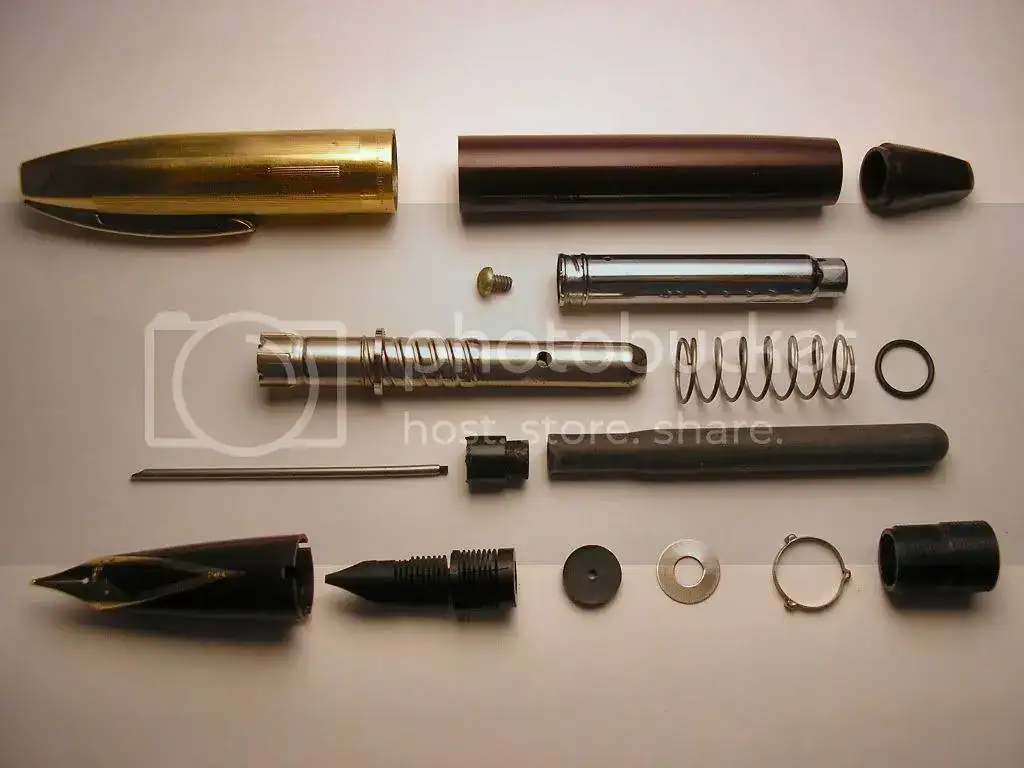

En la siguiente foto podemos ver el despieze casi completo de una Sheaffer PFM V (faltaría desmontar el capuchón)

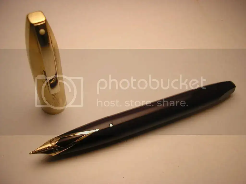

Ahora solo queda montar todas la piezas y comprobar el buen funcionamiento del snorkel, cargamos con agua y "disparamos" el chorro debe alcanzar unos 2 metros de distancia. Por último aplicamos un poco de pulimento para sacarle brillo y quitarle rayas al cuerpo de la pluma, este restaurador no lo hace en el capuchón (y hay quien me lo ha preguntado) dejándolo tal cual con sus microrayas y la explicación está en que la capa de oro es muy fina y con el pulimento la reduciremos bastante, con el uso estas rayas volverán a aparecer y ya no tendremos más oro que pulir.

El resultado del trabajo
