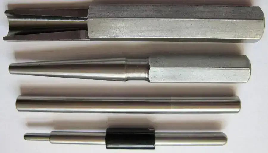

Te cuento lo que vi en una feria ( no recuerdo en qué ciudad ). Necesitas un cilindro cónico, colocas el plumin y lo vas ajustando, seguro que consigues mejores
resultados.
resultados.

Si la memoria no me falla -y a juzgar por la descripción- es posible que las herramientas citadas sean "cóncava y convexa" (la fotografía fue recuperada de : <<http://longoriabalmori.blogspot.com/2013/04/herramientas-iii.html>>). ¡felicidades por una reparación tan buena!.
