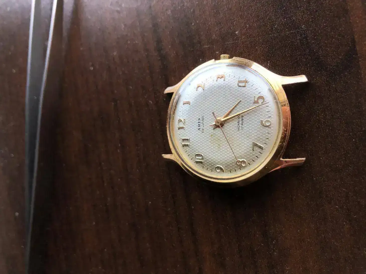

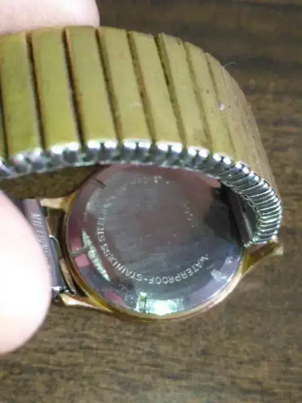

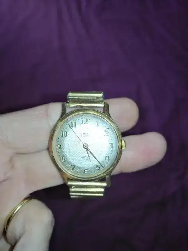

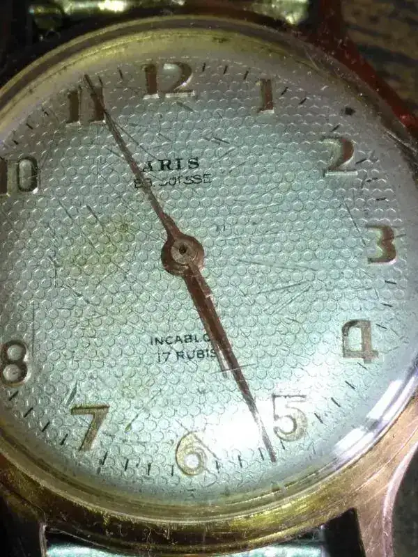

Buenos días.
Alguien sabría decirme algo sobre la marca Aris.
Aquí dejo unas fotografías del reloj.
Muchas gracias de antemano.

Mil gracias!!! Cesccat eres un crack!! Conoces todas las marcas!
yo mira que he estado mirando por la web y nada...
saves si es buen reloj? Lo he adquirido hoy y no querría haberme equivocado.
Gracias!!
Dificil respuesta máxime sin ver su interior pero primer nivel no es. Seguro. Comprado, comprado está.

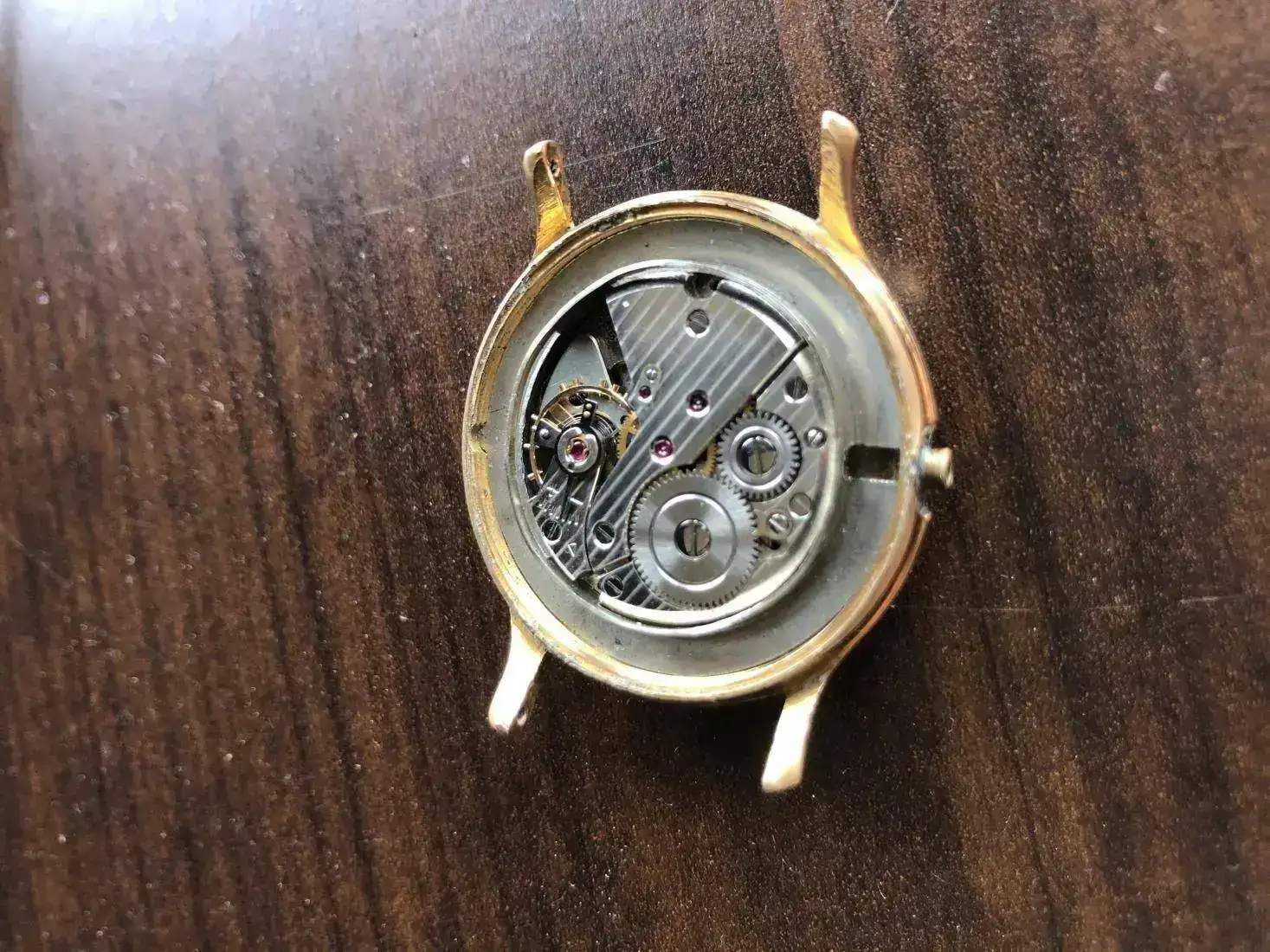

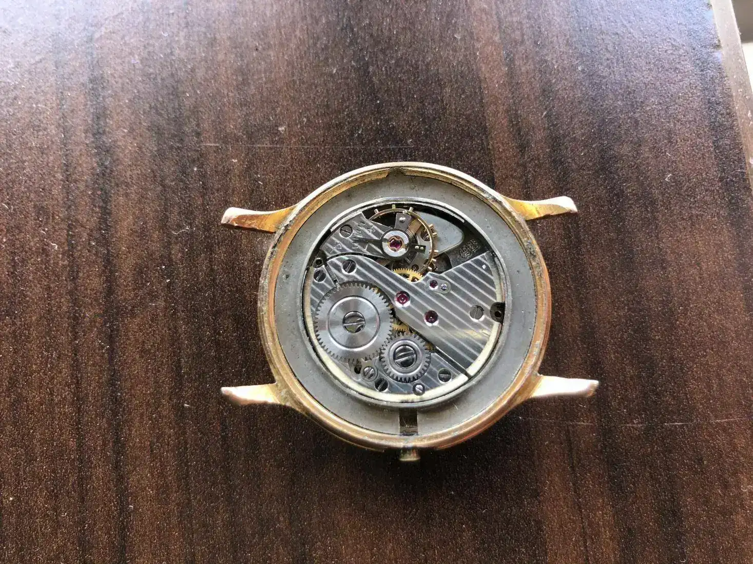

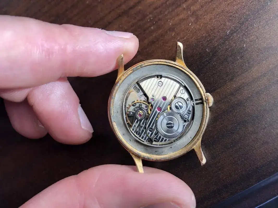

Mi primer reloj que abro....jejejeje. Ya me diréis que es lo que veis... lo veo bonito, pero creo que no viene el nombre del calibre.AE553F7E-92E9-42DE-A7A6-12B21F04A08A.webp
si que viene. Yo lo estoy viendo. Para que sirven las lupas. Te doy prioridad para que seas tu quien lo encuentre.
Ok. Me he fijado más. AS 1506 1507. Imagino que será un calibre genérico que se use en marcas de menor valor. Lo he probado y parece que el reloj funciona bien. 28 h funcionando y sin retraso no adelanto.
Con la lupa se puede ver que tiene algo de polvo.
ya has identificado tu AS 1506 o familia. La diferencia está en el tamaño de la platina

Entiendo entonces por la información que viene del calibre, que el fabricante es Fortís?
Fortis solo es el nombre que estampó la manufactura Adolf Schild cuando el primero le compró una buena cantidad de calibres para venderlos como Fortis y que al Dr. Ranfft le sirvio para añadirlo a su Web.

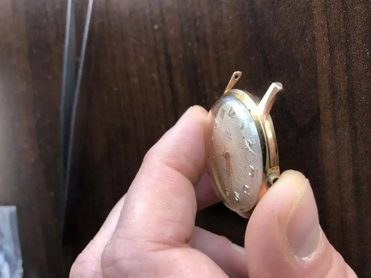

Hola a todos. A ver si alguien me pudiera echar un cable...
Sabeis como se quita el calibre de este reloj? He quitado La Corona y los tornillos de sujeción, pero el calibre ni se mueve. He mirado si se separa el Cristal, pero entiendo que el Cristal saldrá una vez se quite el calibre.
Gracias de antemano!!
