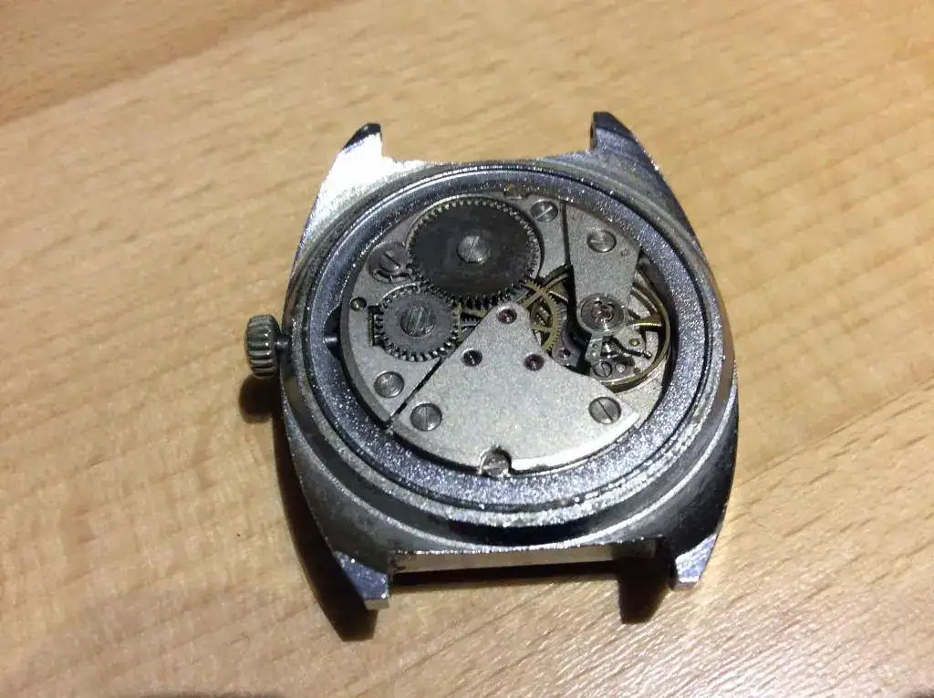

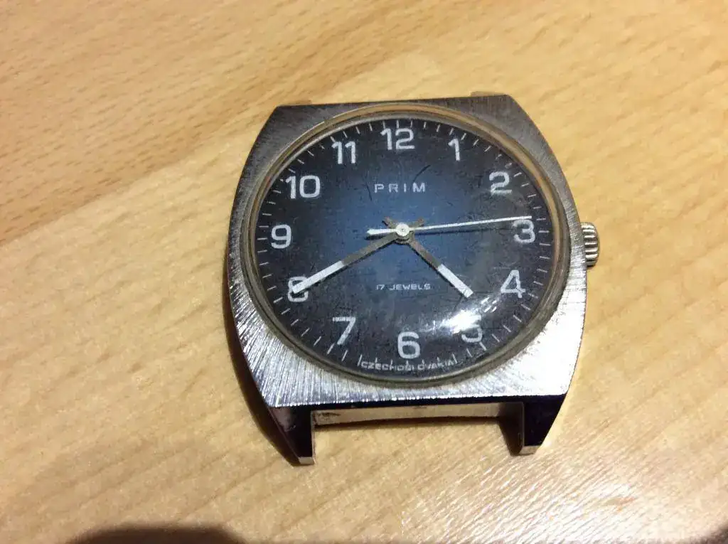

Hola buenas tardes,
Tengo este reloj de la marca Prim, dependiendo de como lo coloques, el reloj anda o se para. Es un reloj de cuerda. Es un reloj checoslovaco como bien dice en su esfera.Tengo entendido que es una marca no muy conocida, pero bien apreciada aquí en el foro no?bien por su historia, o por calidad...?
La maquinaria parece estar en buen estado con sus 17 jewels. Necesita revisión o limpieza. Merece la pena que lo arregle? La verdad que el reloj me gusta bastánte, pero.... Donde puede estar el problema si la cuerda anda y se para dependiendo de como pongas el reloj? Que tipo de maquinaria monta, no pone nada en él.
Aqui pongo unas fotos del reloj.
gracias, un saludo.

Puede ser, casi seguro, que el eje del volante esté roto, por éso gira en una posición y en otra se detiene. No creo que tenga mucho problema la solución. Ya depende de tí ponerlo a andar de nuevo. El color azul de la esfera me gusta mucho.
Gracias por las respuestas. Pues le mirare el eje del volante. Es una pieza universal por lo general no?
Hola Edgarfd. Bonito reloj checo. A tu pregunta te diré que No, no es universal, cada calibre tiene su propio eje de volante, así como las demás fornituras. Lo primero que tendrás que saber es el mvto exacto que tiene el reloj.
Si pones una foto del mvto con algo más de detalle y nos indicas la medida en mm tal vez algún compañero te pueda indicar.
