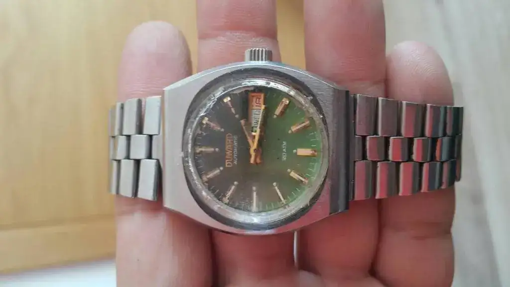

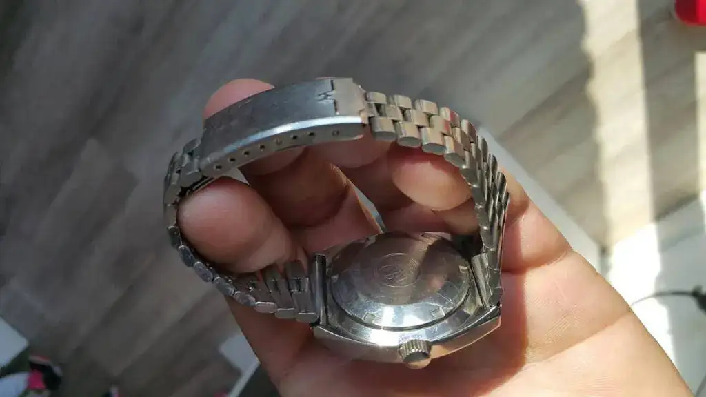

Hola les presento un duward que tengo esta impoluto solo me falta el cristal y esfera para que este como nuevo alguien puede ayudarme? Para dejarlo nuevo.Donde puedo comprar las piezas.Y si alguien lo conoce agradeceria que me dijeran su año y modelo.GRACIAS
He visto que estás creando hilos para mostrar/identificar relojes Vintage y hay un apartado específico en el foro para ello https://relojes-especiales.com/foros/vintages.53/
En él se habla de este tipo de relojes y te atenderán de forma más específica.
Oki gracias perdonee

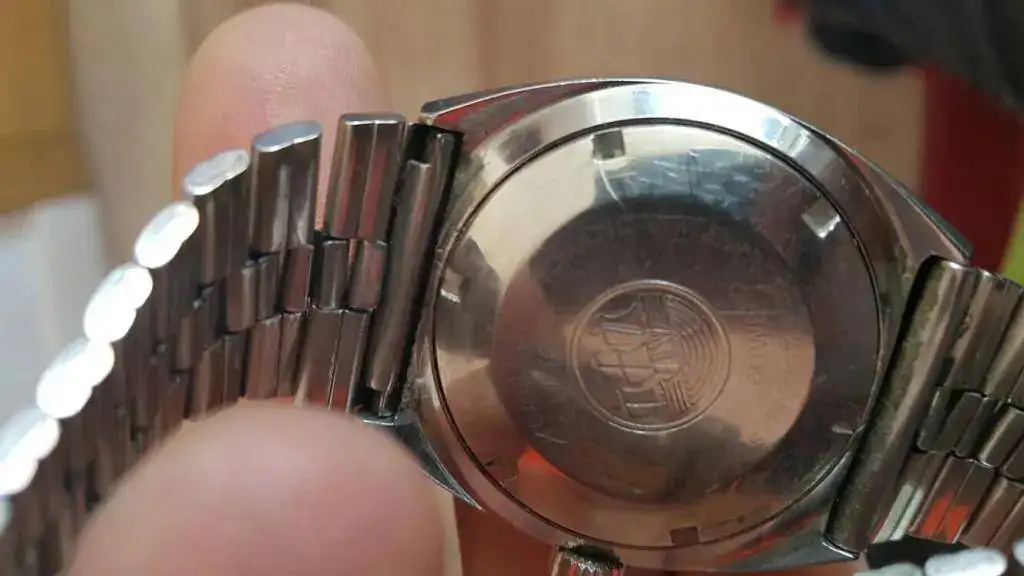

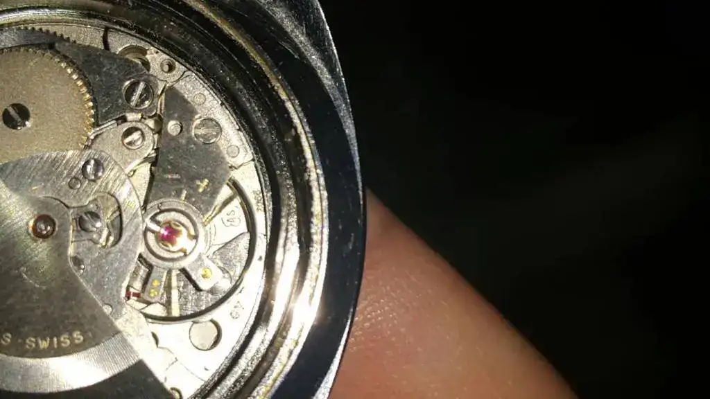

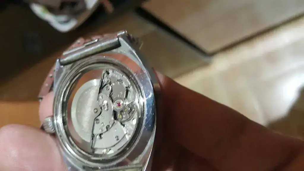

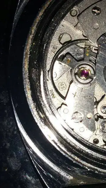

Tejeda, esta marca de la que hay mucha info en el buscador del propio foro, es propiedad de un empresario de Barcelona. Seguramente lleva un calibre adquirido a un fabricante de máquinas y montado con esta marca. Si sabes y quieres abrir la tapa que va a rosca, ya nos mostrarás su contenido.
Oki ahora la abroo y mando foto
La maquinaria funciona muy bien..

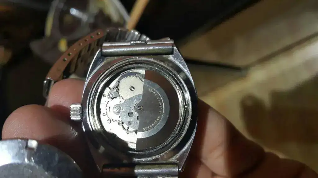

No tiene mala pinta, pero para ayudarte mejor, los eruditos del foro van a necesitar una foto del calibre....en cuanto a la estética, el plexo con una pulidita mejoraría enormemente, así se podría valorar mejor la esfera, que ya te digo yo que es un recambio difícil de encontrar....

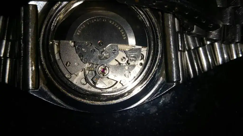

Pone 2068 o 2088 o algo asi pero muy chiquitito
Tejeda, vas bien. Es un calibre Adolf Schil ó AS. Con buena luz diurna y lupa leerás bién el nº. Podría ser 2066 ó 2086 ?
Es As y en la tapa trasera pone 6201
podría ser 2066
[SIZE=+1]AS 2066[/SIZE]

No porque la mia tiene 17 jewels
As es buena maquinaria???
si, no te preocupes. Este fabricante hizo millones de calibres. Mira la participación del forero AS1130 en el hilo cuyo enlace que te he puesto. Él que es relojero dice " AS 2066 o Bien una Eta 2412 ( máquinas de calidad )
ojo no es As, es AS. Adolf Schild.
Ya e dado con ella es una AS 2068
Ahora quiero saber su año.. y modelo del reloj
no hay archivos de Duward para saber el año, pero el calibre se hizo entre 1969-1978
Un Duward setentero con buena máquina, ahí ya te ha dicho cesc todo lo que se puede saber. Nombre de modelo, en la tapa trasera creo ver alguna referencia, nombre como tal no creo que tenga el modelo o vendría indicado en la esfera.
En cuanto a la estética, ponle un plexi y poco más, el cambio va a ser notorio. Depende del cariño que le puedas tener y del uso que le vayas a dar, puedes gastarte algo más y hacerle una limpieza de máquina.
Zapp gracias por tu aporteeee la mayoria de relojes que tengo no tienen balor sentimental son regalados de donde yo trabajo soy conserje y yebo el mantenimiento de 90 pisos...y muchos abueletes me regalan sus relojes viejos este tiene ya la limpieza y funciona de escandalo.Muchisimas gracias le cambiare el cristal.
