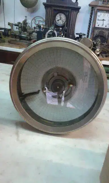

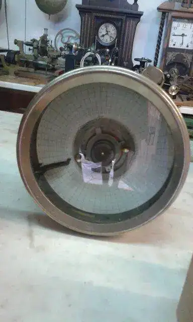

Visitando un pequeño mercadillo de relojes me topo con un reloj que jamás había visto. Me gustaría saber su función y cómo funciona. Creo que es de los años 20, pero no estoy seguro.

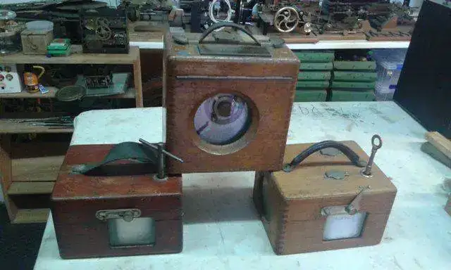

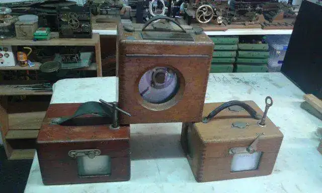

Este tipo de relojes fueron muy usados en las carreras de palomas mensajeras. El sistema a seguir era: llegabas al lugar de la suelta con tus palomas y con tu reloj, ahi te lo precintaban, producida la suelta regresabas a casa con el reloj y en el momento que llegaba la paloma le sacabas la anilla de la pata y la introducias en el reloj a traves el agujero que tiene este en la tapa girabas la llave y el reloj te marcaba la hora de llegada de la misma en papel por medio de un sistema de tampon.
Los habia de varios tipos y marcas como puedes ver en las fotos. Se dejaron de usar mas que nada porque tenias que esperar a que la palona entrase en el palomar para poder sacarle la anilla, hoy con los sistemas electronicos basta con poner una alfonbrilla electronica en la entrada y en el momento que se posa ya se controla la hora. Un saludo Secho
