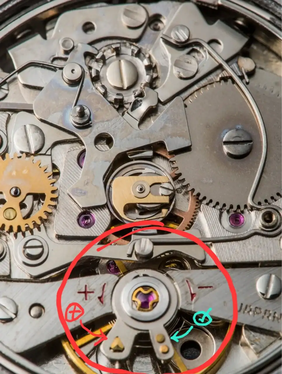

Hola ... les dejo por acá una consulta.
Cual seria la manera correcta de ajustar el movimiento (desde ese -/+) sin tocar donde no se debería tocar ...
Mi consulta apunta a regulaciones básicas y puntuales (cuando no se requiere un service completo del calibre)
Desde ya muchas gracias.
Saludos!

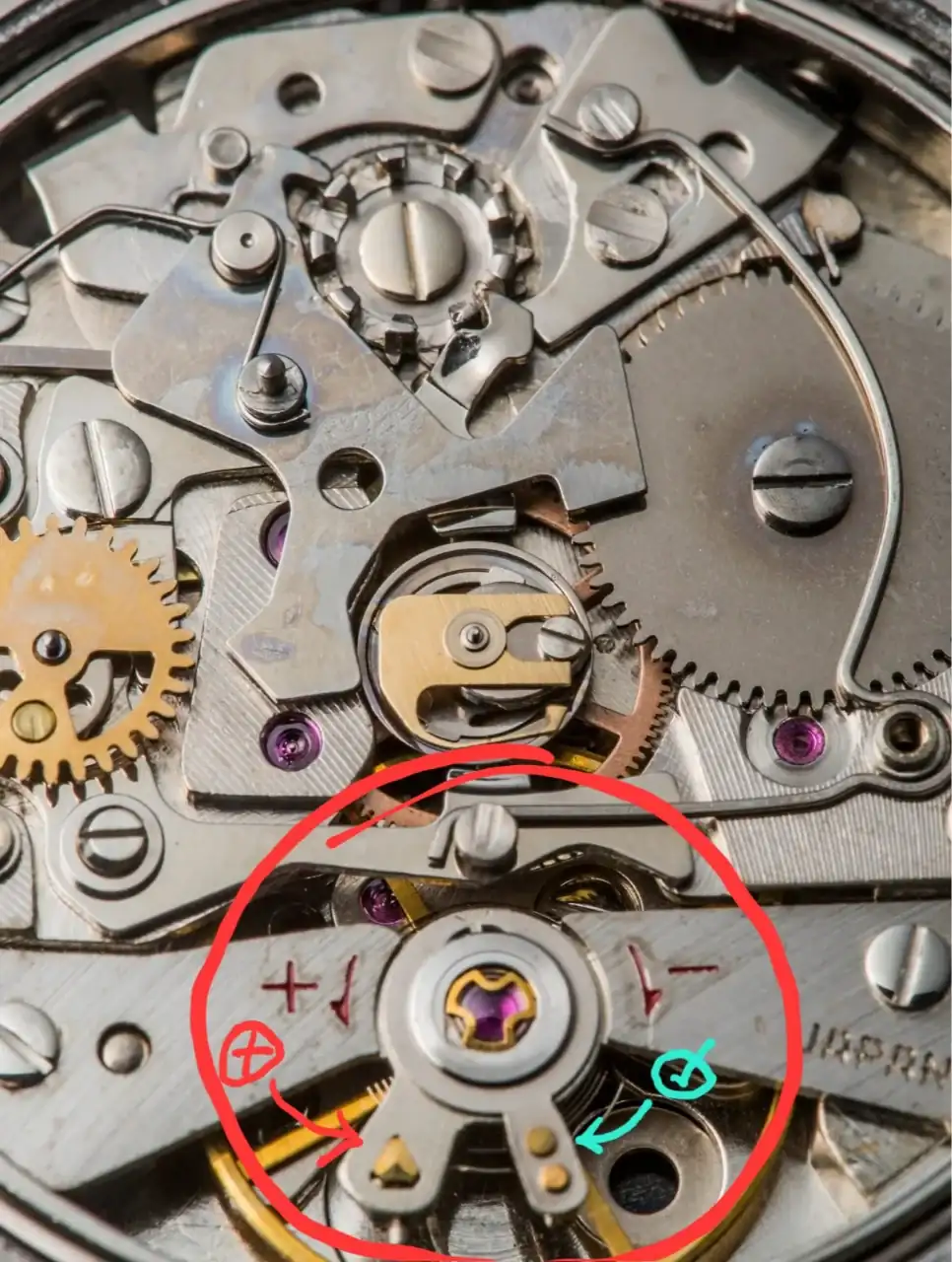

Tienes que girar el pitón de arriba, de las dos marcas metálicas hacia la izquierda para acelerarlo y hacia la derecha para retrasarlo, el pitón de debajo no lo toque, es para el beat error
Entiendo bien? ... se gira solo aplicándole fuerza, o es por puntos?
Ver el archivos adjunto 2998355
No, no es por puntos. Ten cuidado porque lo que te parezca a tí que es muy poquito lo movido, puede ser un muchito. Me refiero que a nada que lo toques tanto para + como para - supone ya un cambio.
A perfecto. Gracias por el dato! ...

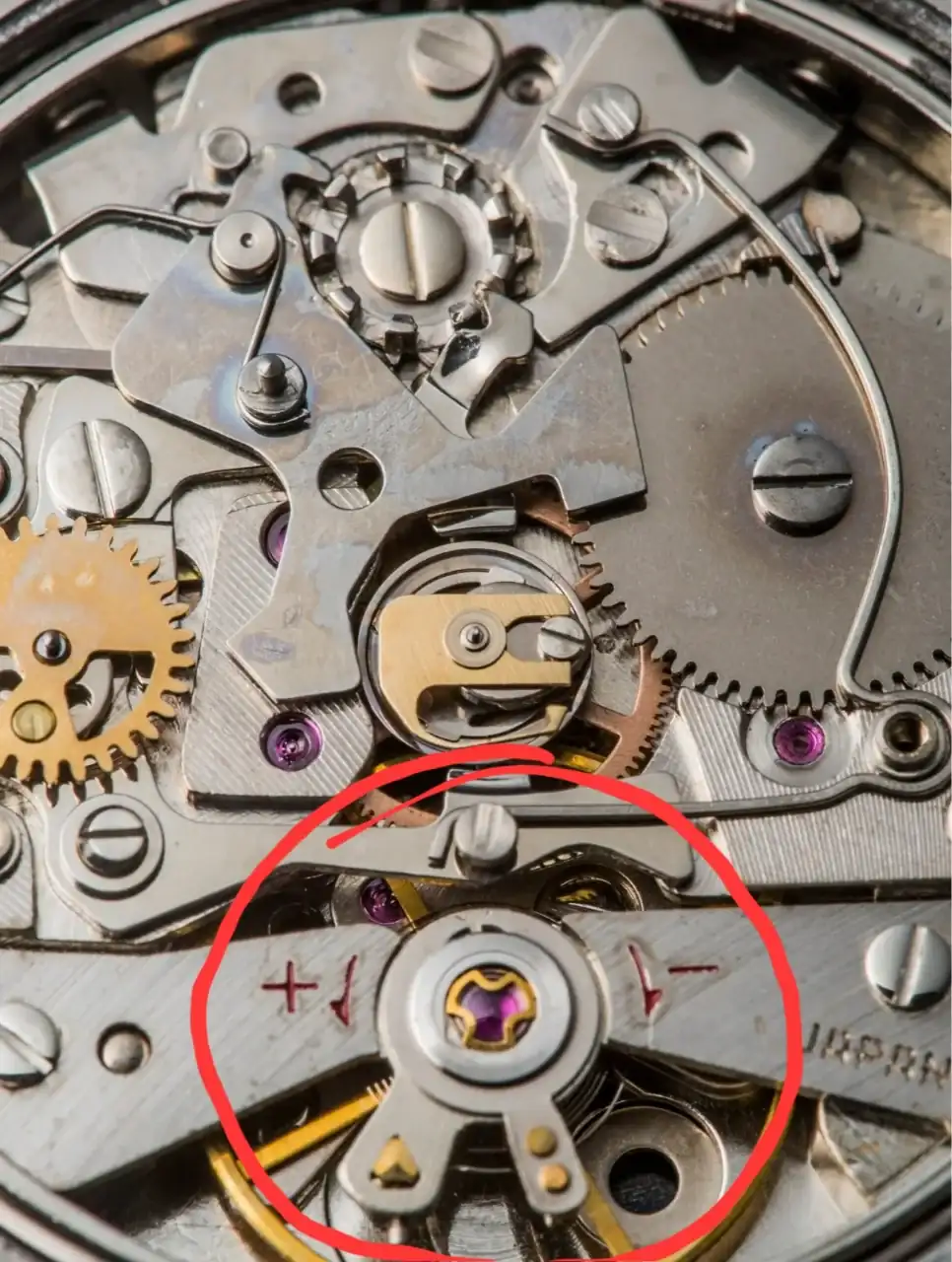

El otro punto es que no se si el 6138A y 6138B son exactamente iguales. Tome esta foto de Internet pero aun no abrí mi reloj (Seiko UFO).
No te preocupes que donde tienes que tocar lo llevan prácticamente todos igual. Cuanto más acerques el finito al otro más gordo retrasas la marcha y si lo alejas la adelantas.

Obtene algunas herramientas básicas para trabajar y logre ajustar el movimiento! (actualmente trabajando en +-3 seg/día).
Técnicamente es la primera vez que abro un mecanismo y ajusto algo ... a seguir aprendiendo!
