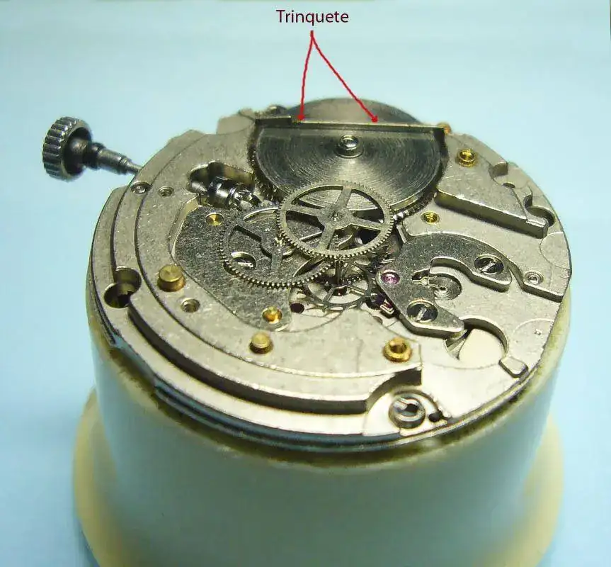

Pues mi viejo reloj, con el que pasé buena parte de mi juventud, ha dicho basta.
Lo he llevado a reparar y me han dicho que ya no hay piezas para estos relojes.
Se ha roto una pieza que llaman trinquete.
Si alguien quiere repararlo y darle una segunda juventud pues aqui esta a su disposición.
Lo que no hay son ganas de buscar las piezas, pero te aseguro que de ese reloj si algo sobran son piezas.

Si dices el número que viene en la trasera del reloj, sabremos más y será más fácil buscar la pieza.

Me parece ver que es un 7009 ¿no?, en la foto no lo veo muy bien.

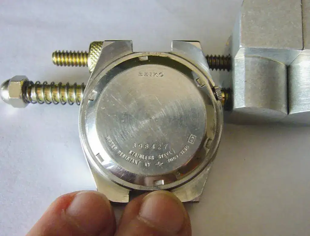

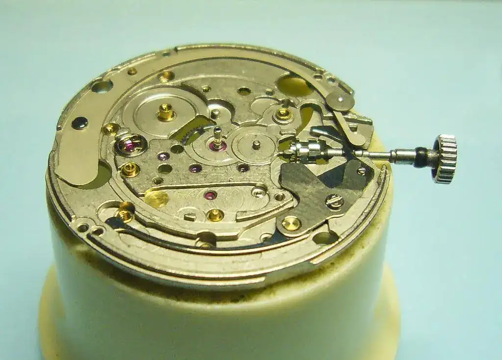

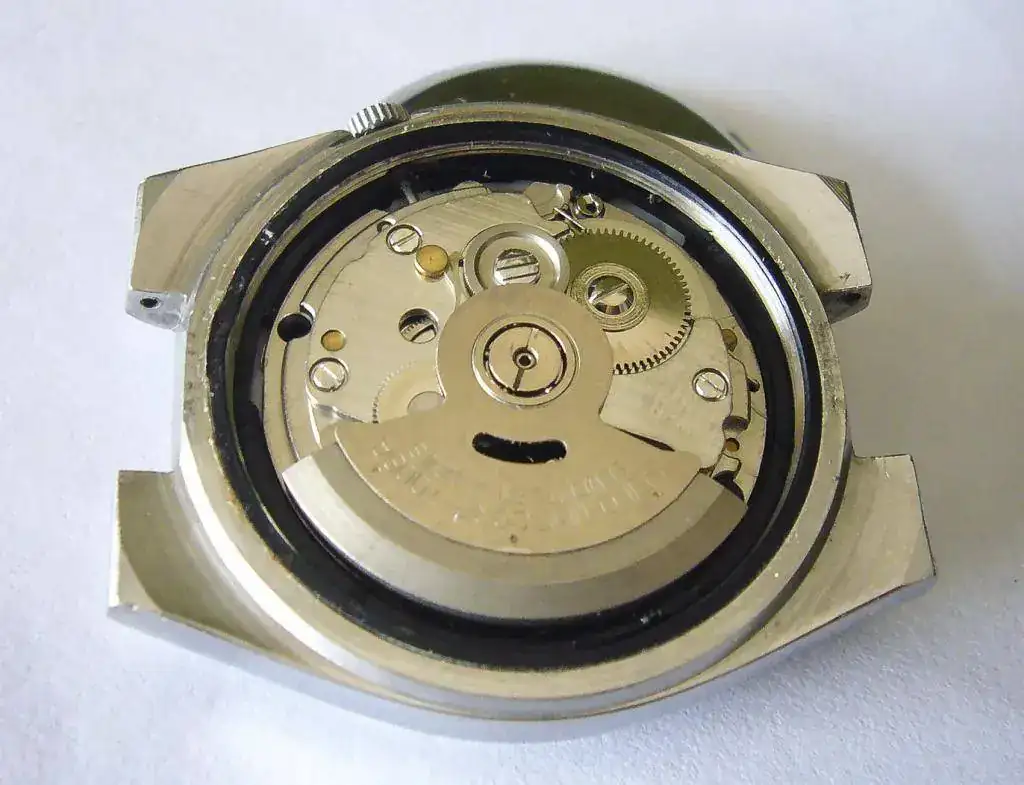

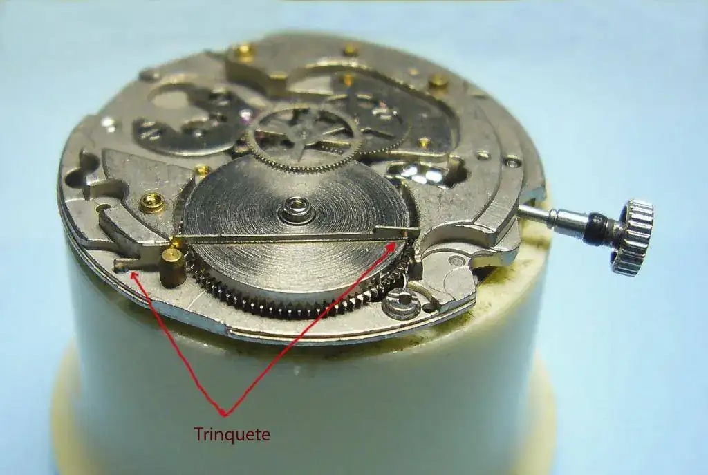

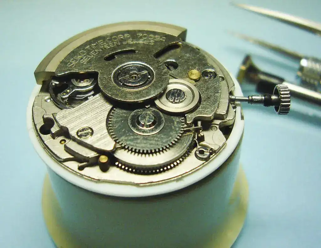

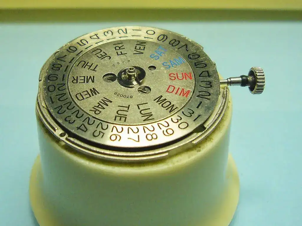

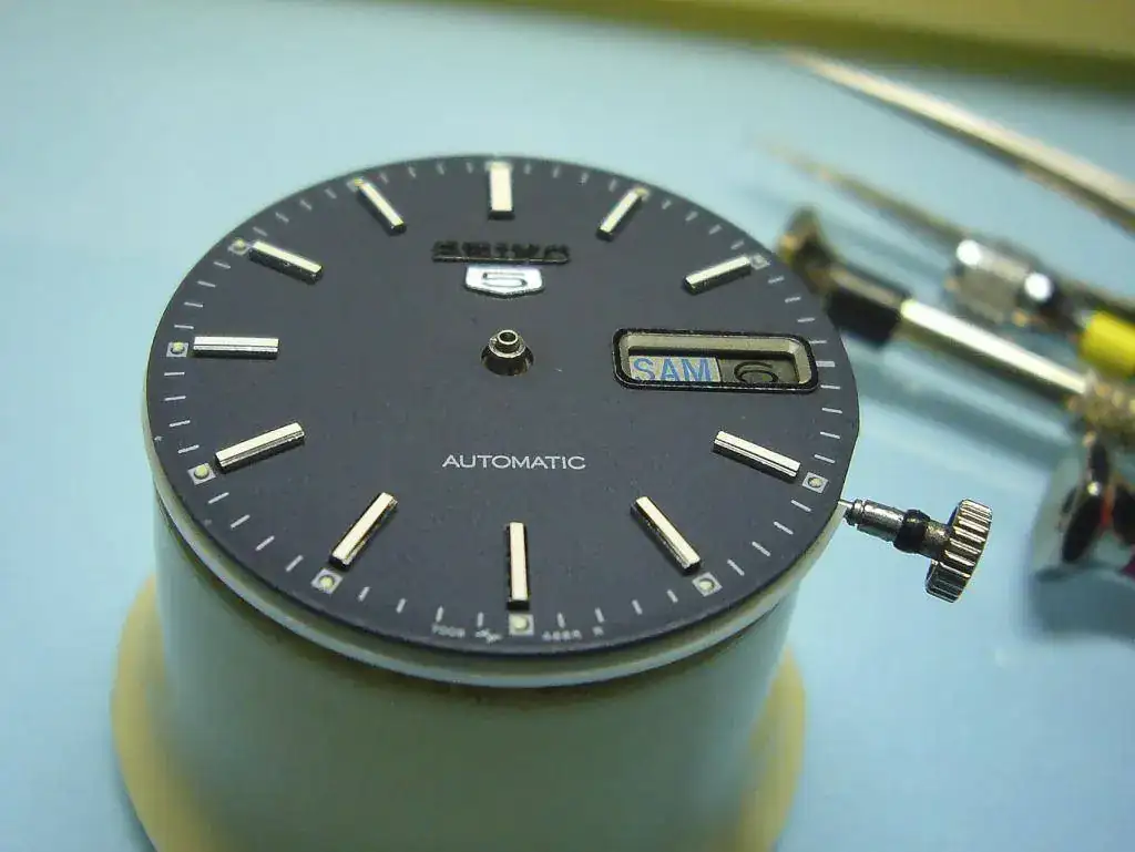

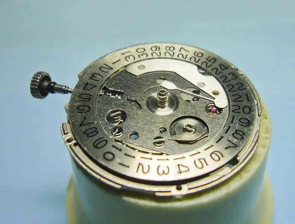

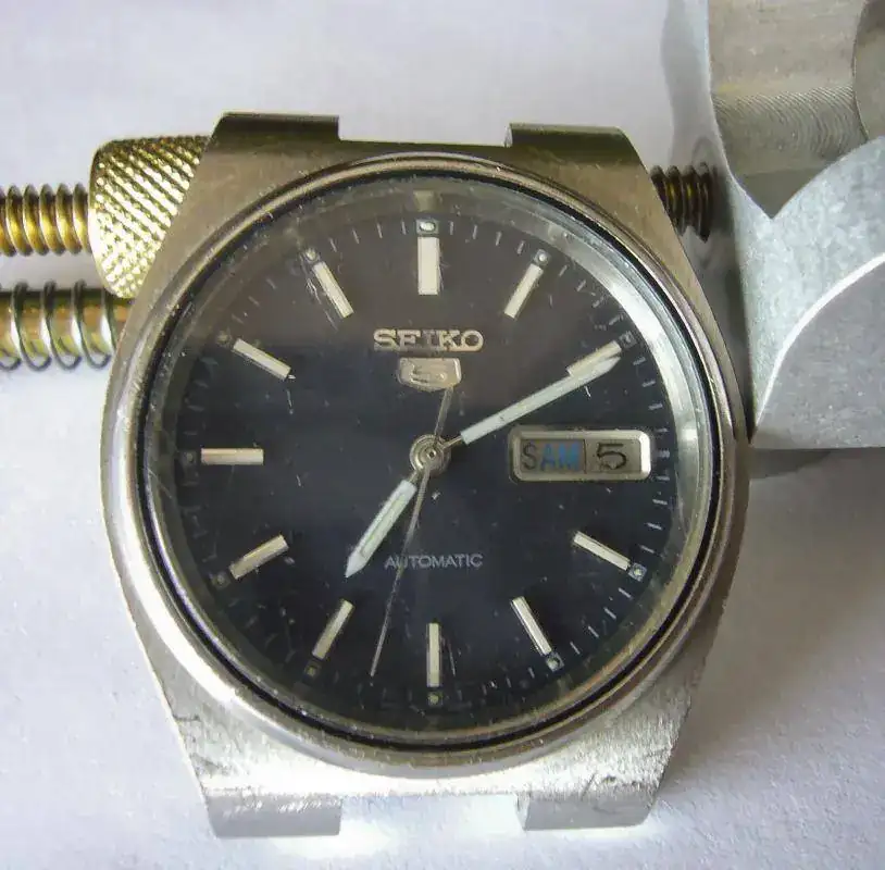

Al fin el compañero ha tenido un hueco en su curre (suerte, que no todos están igual de ocupados hoy) y me ha hecho llegar el reloj. Pocas veces he visto uno tan bien conservado y, como me imaginaba, el trinquete no está roto. Imaginaba que sería así porque ni por la forma intrínseca del trinquete (una simple chapa acerada y alargada) ni por lo estudiado de su colocación (simplemente dejada caer en su lugar) ni por el movimiento que soporta (sólo unos grados, muy, muy pocos) es fácil que se rompa. En el desmontaje no he visto nada anormal pero es cierto que no hace escape por lo que es muy probable que sólo tenga suciedad, pero no aventuremos resultados que donde menos se piensa salta la liebre. Ahora está en proceso de limpìeza y me atrevo a decir que no notaréis nada cuando lo esté porque ya os muestro su actual estado que es casi perfecto. A no ser que el compañero quiera que le cambie el cristal tan arañado que tiene y que no se puede pulir por un plexi ........... ese sí que le costaría algo de dinero porque tengo que ir a mi relojero de cabecera a ponerlo; por lo demás y como digo no notaréis nada porque más limpio no puede estar.
P1040774_0424.webp P1040773_0423.webp P1040775_0425.webp P1040777_0417.webp P1040776_0416.webp P1040778_0418.webp P1040779_0419.webp P1040780_0420.webp P1040781_0421.webp P1040782_0422.webp
Por lo apretada que estaba la tapa me atrevo a pensar que ni siquiera ha sido abierto. Sí que tenia suelta la masa oscilante.

Por cierto bonito detalle de la rueda de días, sábado en azul y domingo en rojo.
