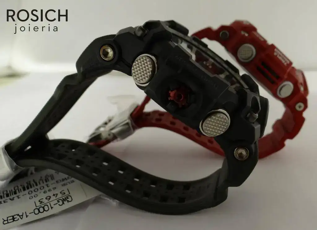

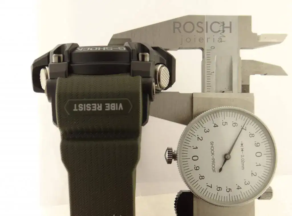

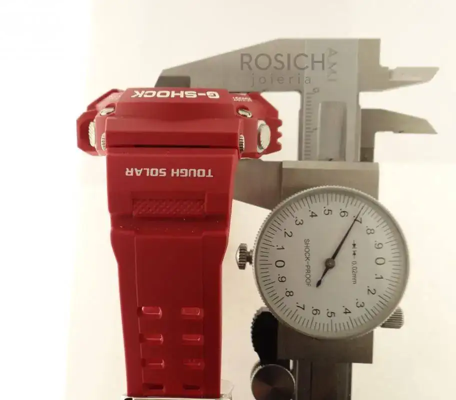

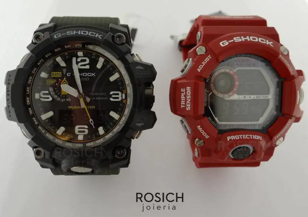

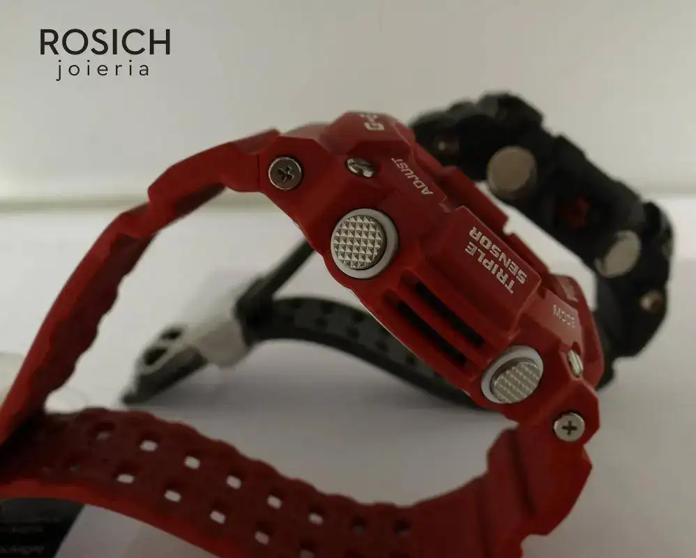

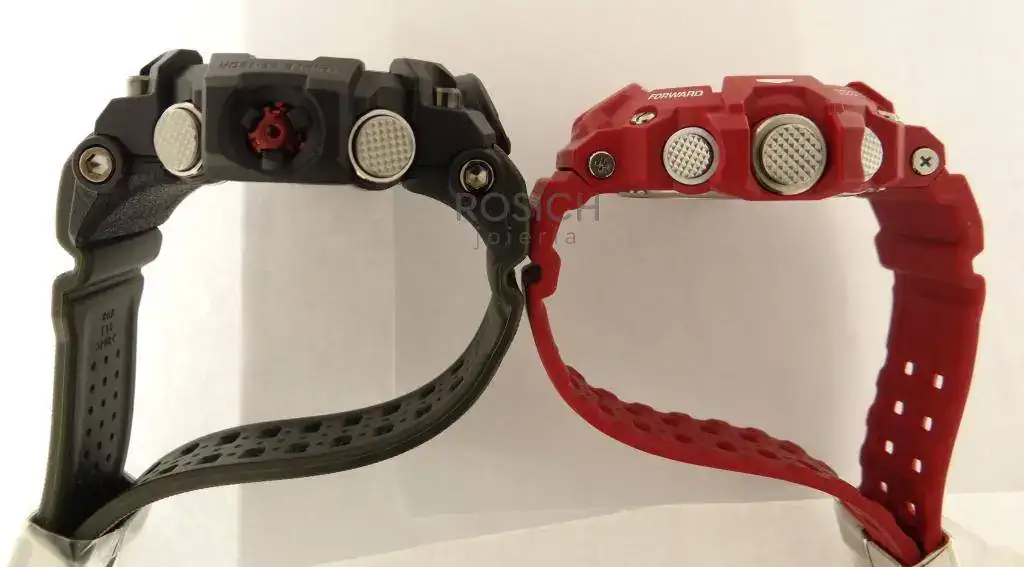

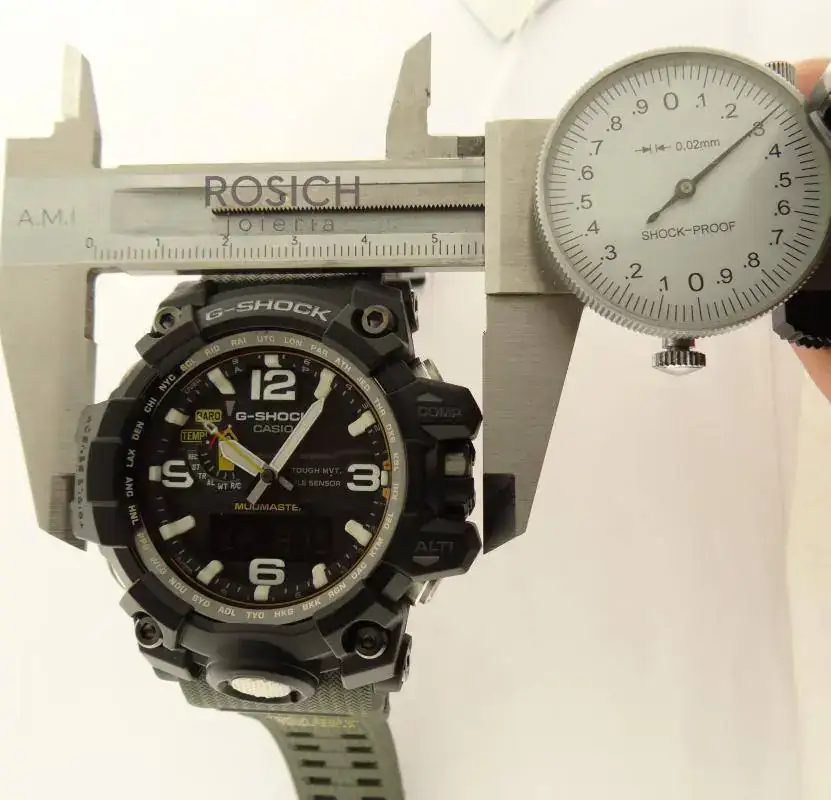

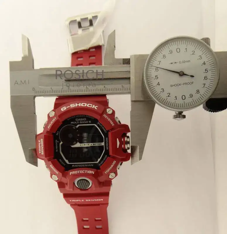

Adjunto fotos comparativas del Mudmaster y del Rangeman con las medidas tomadas con PIE DE REY:
La apariencia cómo creoque se ve en las fotos es que el Mud es mucho más grande que el Range.
Ahora lapregunta: Que es mucho para ti? y para mí? y para él? Que es comer mucho? Quees trabajar mucho? Que es querer mucho?
Cada unotenemos una medición para el mucho y es totalmente subjetiva.
Porque lodigo, pues...
Altura del Rangeman 17,7 mm
Altura del Mud 17,7mm (síque hay las piezas dónde hay los tornillos que sobresalen un poquito más 7décimas a mucho estirar)
En el querepresenta la altura, desde mi entender, son idénticos, pero el diseño de unreloj, sus formas y su diferente esfera, digital vs ana-digit hacen que unoperciba el Mud cómo más alto:
1- Laesfera del Mud tiene mucha más profundidad que en el Range, por lo que da lasensación de más profundo y al tener más diferencia entre la esfera y el biselda la sensación de más alto
2.-Laspiezas dónde van los 4 tornillos del Mud sobresalen más que el resto de lacaja, dando está sensación de más robusto y por lo consiguiente más alto
3.-Laparte dónde llevan escrito Triple sensor (9h) en el Range es más inclinado queen el Mud, dando así también la misma sensación.
3.1.-Lomismo ocurre con los protectores de la corona, más grandes, más ancho y menosinclinados en el Mud
Vamos apor el diámetro del reloj:
Diámetro del RANGE 53,6mm
Diámetro del MUD 56,3mm
Diferencia de diámetro = 56,3mm (mud) - 53,6mm(range) = 2,7mm
Estoy deacuerdo que cuándo estamos hablando de diámetros muy grandes, que 2,7 mm puedeser ya la gota que colme el vaso.
Luego lateralmenteel Mud baja más recto y el Range es más suave dando así una sensación quesobresale más de la muñeca (fijaros en el detalle del pulsador de la luz, másrecto en el Mud y más inclinado en el Range, y estoy totalmente de acuerdo conCatalina que el botón de la luz del Range es mucho más práctico y ergonómicopara su uso)
En definitiva el MUD esmás grande, sí, pero lo que lo hace ver y parecer mucho más grande sonsus formas y su diseño.
Luegocada uno decide si 2,7mm de diámetro de más, es mucho, es poco, o no es ni muchoni poco...
