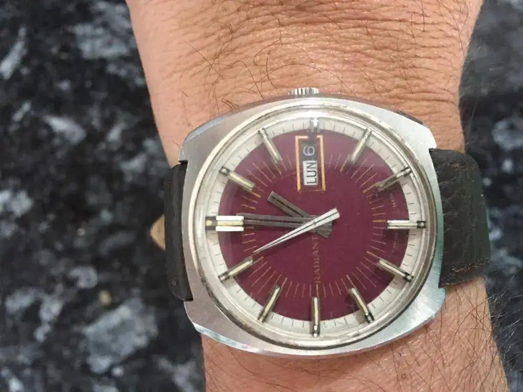

Buenos dias,
llego a mis manos este Radiant Compressor (EPSA), alguien me puede dar detallar de este modelo y si es sumergible.[/SUB]
BUEN DIA!!! DEBIDO A SU ANTIGUEDAD YO NO ME ARRIESGARIA!! LO BUENO ES REALIZARLE UNA REPASADA DE SU CALIBRE Y CAMBIAR LOS SELLOS DE TAPA QUE DEBIDO A SU IPORTANTE CAJA SEGURO QUE LO TIENE Y EN LA CORONA TAMBIEN Y HACERLE UNA PRUEBA DE SUMERGIBILIDAD,CUANDO HACES ESO SERIA BUENO QUE VEAMOS SU MAQUINARIA QUE YO APOSTARIA ES UNA ETA.
Un ABRAZO AFECTUOSO.
¡Qué esfera más chula! :clap:
Yo no conozco el modelo, pero si tiene una caja Compressor de Piquerez es que fue diseñado para aguantar con bastante dignidad el agua. No creo que fuera pensado como diver, pero sí que tendría una resistencia al agua muy superior a la habitual en este tipo de relojes. Eso serían, en todo caso, parte de sus especificaciones iniciales.
De todas formas, como bien te ha indicado Sergio, ahora es un vintage, y, en mi opinión, los vintages, del tipo que sean, mejor cuanto más lejos del agua :yes:
Si así todo te resulta imprescindible mojarlo, hazle caso al compañero y asegúrate de que se le haga una revisión con cambio de juntas y prueba de estanqueidad... y reza :-P
Que lo disfrutes mucho, preferiblemente en seco :Cheers:
Si es un compresor con caja Piquerez, no te quepa duda que en su día fue sumergible.
Pero "en su día", recién estrenado. Ahora, con sus buenos 40/50 años, nada nos dice que aguante ni una ducha.
Cambia juntas de hermetismos y haz la prueba. Y de ahí a los fondos abisales. :D
Reacciones: Dani1974
Sumergible seguro que es, como mi teléfono. Otra cosa es que funcione cuando lo saques...
Ya en serio, yo desaconsejaría meter en el agua cualquier vintage, y en este caso ni cambiando juntas, ya que además tampoco está marcado en esfera como diver, no hay ninguna necesidad de hacerlo.
