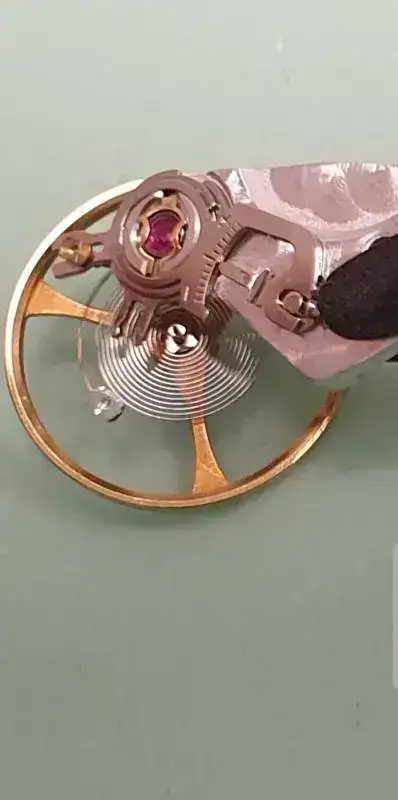

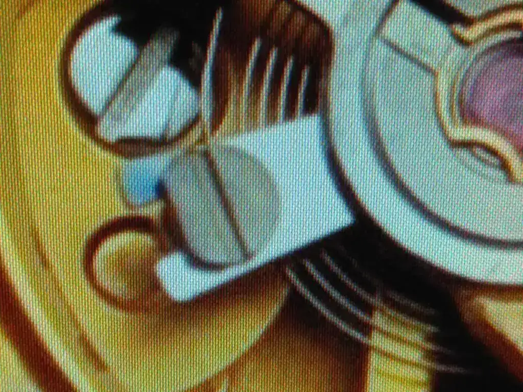

Necesito cambiar el incablock de un omega y no se como sacar el pitón ¿Alguien puede orientarme?
Son tornillos de media vuelta, al girarlo se abre la pinza que sujeta el pitón y con cuidado lo sacas.

La imagen de la fotografía no corresponde a un omega. Tengo un 1481 al que no he podido quitarle el pitón. Parece que como dijo Cram va roscado pero al estar oxidado es posible que no pueda salir. La imagen corresponde a un Tissot 2591 (cuya base supongo que es el omega 1480/81) al que también necesito cambiarle el incablock. Ayer probé a girarlo pero gira todo solidario, pitón, espiral y volante. Pensaba que ambos pitones eran iguales pero creo que no.
¿Es posible que este último entre a presión? Si no lo quito adiós a repararlo.
Me da a mi que va metido a presión! El 'tornillo' tiene la función de centrar la espiral tipo sistema etachron.

Creo que tienes que soltar la llave de la raqueta para que te quede todo el volante suelto. Luego se gira esa pieza, pero ten cuidado que no se te enganche el volante en ningun lado cuando gires por que doblaras el espiral a la altura de piton, el cual veras que tiene dos caras planas.

El incabloc entra a presión desde arriba, hay que empujarlo desde abajo para sacarlo; hay que desmontar la espiral.
Va sobre una pinza a presión, tienes que hacer palanca hacia el lateral, con las pinzas, un lado de la pinza sobre el porta pitón y el otro sobre el pitón.
Muchas gracias. Por ahora ahí lo he dejado ya que no tengo muy claro la manera segura de sacarlo y en estos casos cualquier despiste supone cargarse el reloj.
Aunque este es de un ETA 7750, el sistema es el mismo, la pinza sujeta el piton a presión, en este modelo nos permite meter un útil para empujar hacia el lateral.
