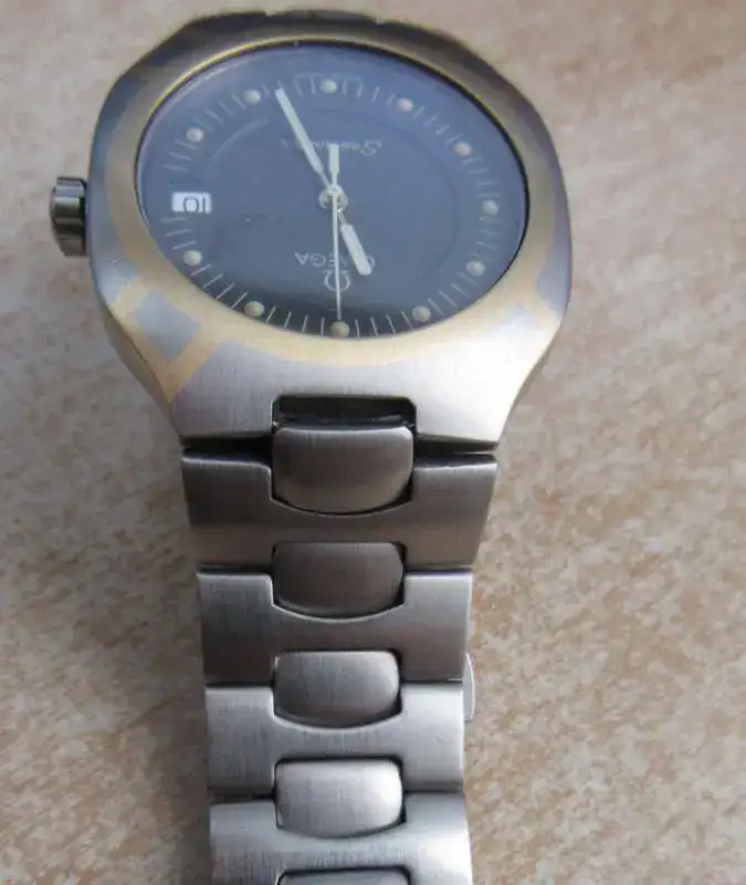

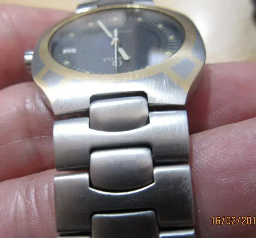

Buenas tardes.
pues eso, si sabéis de algún método para quitar las microrrallas, arañazitos o "pelillos" en un armas de acero cepillado.
en otro hilo, hablan de dentrifico, aunque creo que funciona más bien, en esperas.
Alguien tiene algun método casero sin tener que llevarlo a pulir?

No es lo mismo si el brazalete está pulido a espejo que si esta cepillado.
En el segundo caso si las rayas son importantes la mejor forma es volver a cepillar el acero y para ello pueden utilizarse desde métodos y herramientas profesionales hasta un estropajo de cocina.
El problema es que el cepillado suele tener una disposición característica (longitudinal, transversal) y al cepillarlo en plan amateur se puede estropear ese patrón y el brazalete queda peor de lo que estaba.
El estropajo hace maravillas, a distancia normal de ojos, se ve todo igualado
