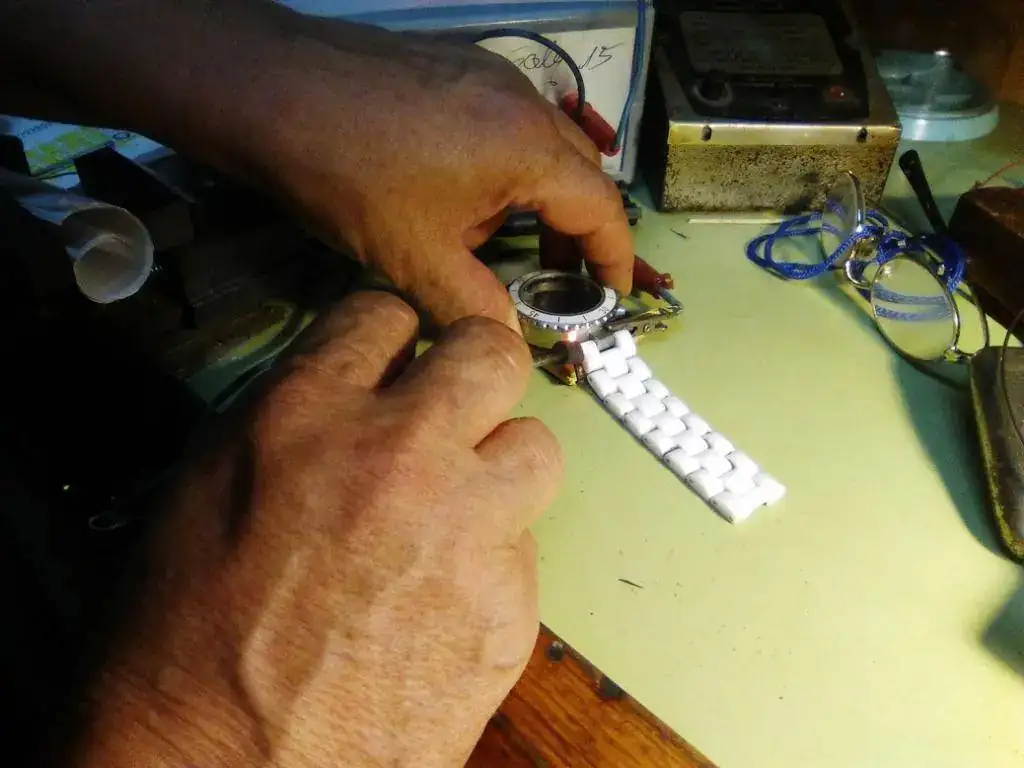

Probablemente los pasadores estén agarrotados por oxido, entonces no te va ha tocar que calentar la caja por la parte del punta del pasador junto con la otra punta , después de calentarlo echar directamente la caja en agua fría. Después de este proceso picas con un punchón y verás como lo sacas.
para hacer esto es mejor si puedes hacerlo con la caja libre de máquina .
Ejemplo: con las pinzas de GALY que sirven cuando se domina el aparto para soldar.
Te va a venir bien ver este vídeo por las soluciones que aporte...ya solo tienes que aplicarte el cuento....y si, hay que presionar....

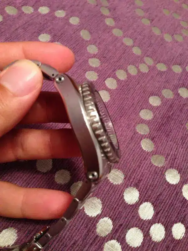

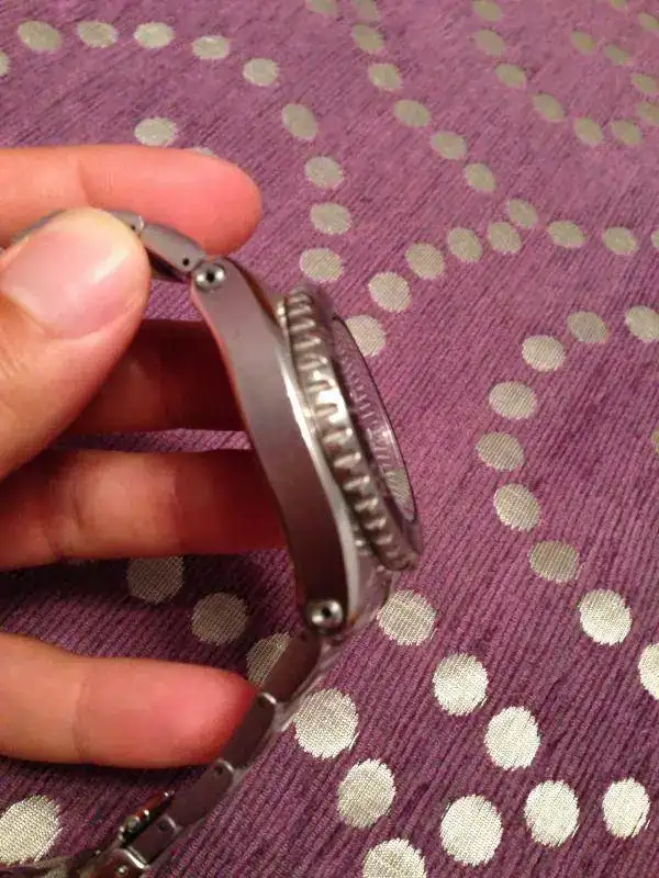

Evidentemente, no. Tengo varios relojes y los voy rotando. Intenté infructuosamente cambiar el armis por un caucho en la fecha en la que escribí el post. Al no conseguirlo fue a parar a la caja y continué la rotación. En estos días me ha apetecido usarlo y lo he vuelto a intentar, sin éxito.

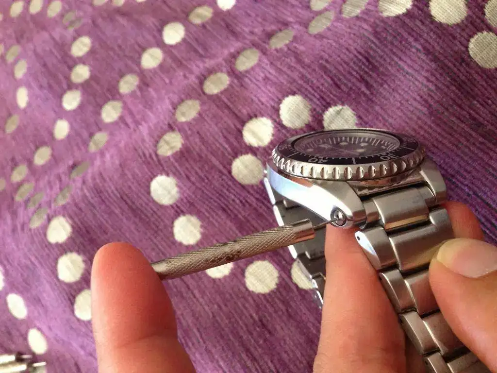

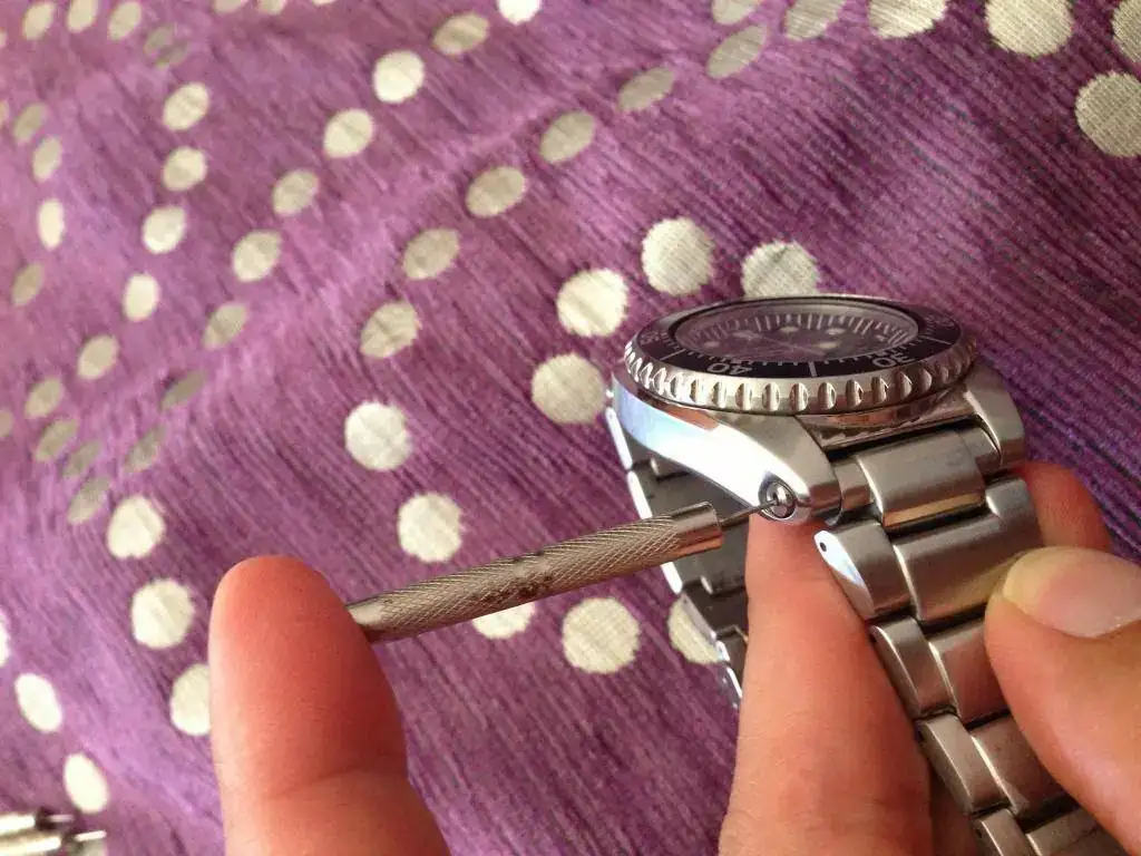

Lo que he intentado es introducir un punzón, un poco pequeño me temo, por el agujero del armis. En la foto los ilustro, arriba y abajo de la caja del seiko. Cuando introduzco el punzón, noto que algo se mueve; parece que un mulle, pero el armis no sale y es lo que me desconcierta.
Ver el archivos adjunto 383739
Es que aparte de introducir el punzon luego tienes que tirar un poco, y si no sale es porque hay veces que el end link esta muy ajustado y tienes que soltar el pasador de los dos lados para que salga.
Gracias. Lo intentaré de nuevo.
Tiro y tiro. Y nada.
Hola buenos días compi, lo estas haciendo bien, pero igual es lo que te han comentado que el EndLink está un poco ajustado. Introduce el punzón mientras estiras del armis, cuando notes que el pasador se ha enganchado a la caja (ha salido de su hueco) sin dejar de estirar del armis mete el punzón por el otro lado y saldrá.
Lo estás haciendo bien, tengo el mismo reloj con PVD negro, y es así como has de hacerlo; prueba por ambos lados, para desbloquear el endlink, y cuando notes que alguno de ellos se suelta, tira suavemente del armis.
Suerte!!
lo estás haciendo bien, lo que pasa es que a lo mejor presionas demasiado e introduces parte del punzón empujador en el armis y entonces el punzón pasa a ser el pasador....se trata de un poco de práctica y tacto, cuando sientas que el resorte cede un poco,tira suavemente del armis y saldrá......lo dicho, un poco de práctica;-)
Lo lograste? Salió? Me tienes en ascuas.
Finalmente lo conseguí, lo que me fallaba era que no tiraba del armis al mismo tiempo que introducía el punzón, sino que introducía copletamente el punzón sin tirar del armis.
En fin, gracias por vuestros consejos.
