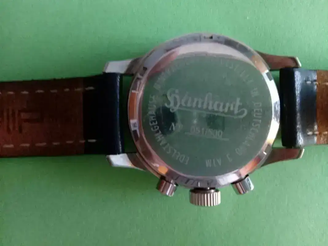

IMG_20200409_172148.webpNo hay nada como tener tiempo,y cosas para emplearlo.Por lo que ahora os voy a proponer que me ayudeis a mi con un reloj que me tiene medio loco,primero os voy a poner un poco en antecedentes:
Hace unos meses puse en el FCV un reloj a la venta,y entre las ofertas que recibi,hubo una de cambio por un cronografo Hanhart que me satisfizo,por lo que tras llegar a un acuerdo con la otra parte,el reloj esta conmigo,y con todo mi agrado.Pero ahora llegaron los"problemas",aclaro,que ninguno relacionado con el cambio,funcionamiento ni problema mecanico del reloj,fue a la hora de ponerse a investigar acerca de este reloj,que todo sea dicho,funciona a la perfeccion en todos sus aspectos y esteticamente esta perfecto,que historia tiene?,que modelo es?,...
Mirando por internet,no encuentro nada que me parezca a mi reseñable.

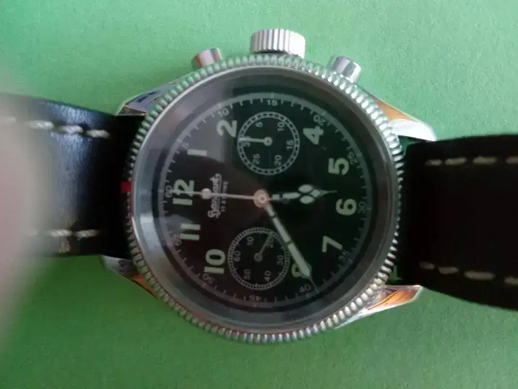

Ay!,inteligente de mi,no os he explicado sus caracteristicas,ni os he puesto una misera foto.IMG_20200409_172148.webp
Bueno,aqui os dejo unas:IMG_20200409_123539.webpIMG_20200409_123453.webp
Como veis,el clasico crono Hanhart,sin ninguna identificacion mas,solo el detalle de la numeracion,se trataria del 051 de una tirada de 500 relojes.
Viendo que buceando por la red,no encuentro nada,me decido a enviar un e-mail a Hanhart,pidiendole informacion del reloj,adjuntando fotos,no habiendo recibido ninguna respuesta hasta el dia de hoy.

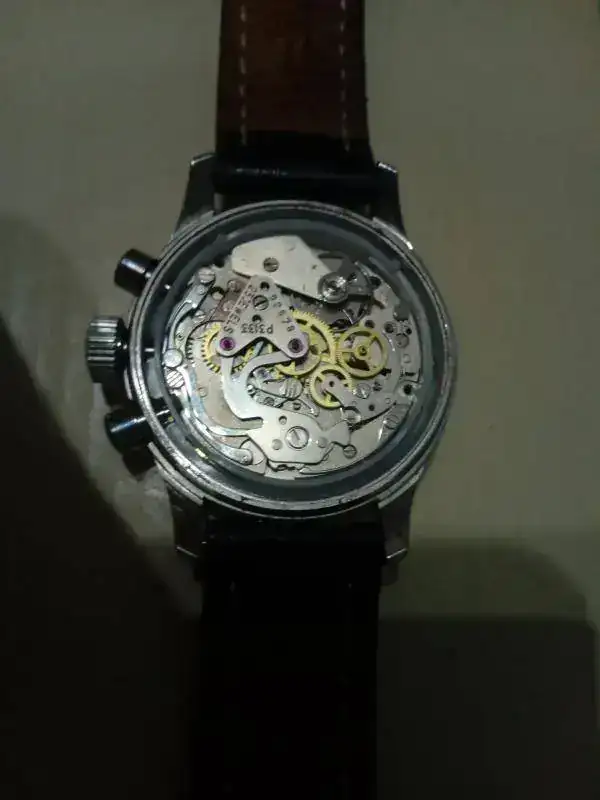

Paso al siguiente capitulo,abro el reloj,y para mi sorpresa,aparece un movimiento Poljot 3133, de 23 rubis,en perfectas condiciones de limpieza y aspecto,en lugar del esperado Valjoux 7760,de 17 rubis (detalle que aparece en la esfera,17 steine).
Esto me comienza a mosquear y a retarme mas en la investigacion.Nuevo e-mail a Suiza,comentando el detalle,y nuevamente,hasta hoy,el silencio por respuesta.
Vuelta abuscar por la red,incluyendo en la consulta,el detalle del movimiento y,por fin,aparece algo,segun saco,hay un vendedor de ebay,llamado ruscamera,que tiene a la venta unos relojes con las mismas caracteristicas.
Tras hacer la comprobacion del anuncio,y viendo por las fotos que coincide en todos los detalles,envio al vendedor una consulta,acerca del movimiento del reloj,ya que segun indica en el anuncio tiene 17 jewels (Tal como indica el dial),y se puede ver en la foto del anuncio,que muestra un movimiento Poljot 3133, de 25 Jewels. Su respuesta fue:"Este reloj lleva un movimiento de 17 jewels.Haciendole una nueva consulta,pidiendole datos,historia,en el caso de ser una reedicion de algun modelo,de cual y cualquier tipo de dato aclaratorio de este reloj,tambien obteniendo el silencio por respuesta.
Por ello estoy aqui,por si alguno de vosotros puede darme luz sobre este extraño caso.Gracias de antemano por vuestras respuestas ,cuidaros y salud para todos.

Ay!,inteligente de mi,no os he explicado sus caracteristicas,ni os he puesto una misera foto.Ver el archivos adjunto 809946
Bueno,aqui os dejo unas:Ver el archivos adjunto 809912Ver el archivos adjunto 809913
Ver el archivos adjunto 809931

Eso tiene de Hanhart lo que yo de piloto de la Luftwaffe.
Es una falsificación de un ruso, la caja como el calibre es Poljot concretamente un 3133
Para esta falsificación se ha utilizado de un Poljot homenaje a los Primera fábrica de Moscú.
Busca un dial auténtico y una tapa, que las hay. Y modifica eso , por favor.

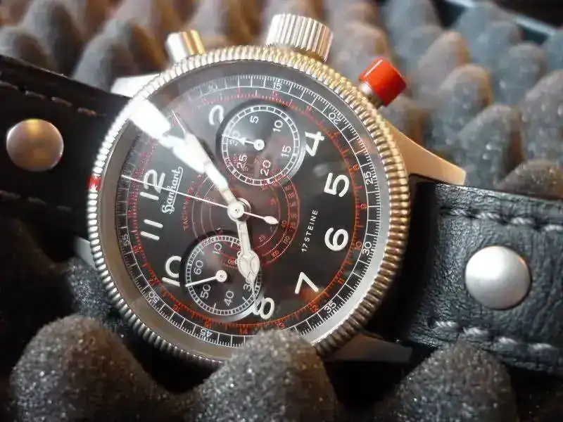

Los Hanhart auténticos y las reediciones de la casa, son de otra calidad.
El pulsador asimétrico. Y la reedición del Hanhart flieger crono tachytele te puedo asegurar que cualquier parecido es coincidencia.
F.Boctok
Enviado desde mi SM-A202F mediante Tapatalk
Si te lo han dado como un Hanhart, te la han colado, lo siento.
No hay color con un Hanhart. Nada tiene que ver.
Pongo una foto sin bodegon para que veas las diferencias.
Este es la reedición de carga manual que creo que es la reedición de reloj de piloto más pura que se ha hecho.
