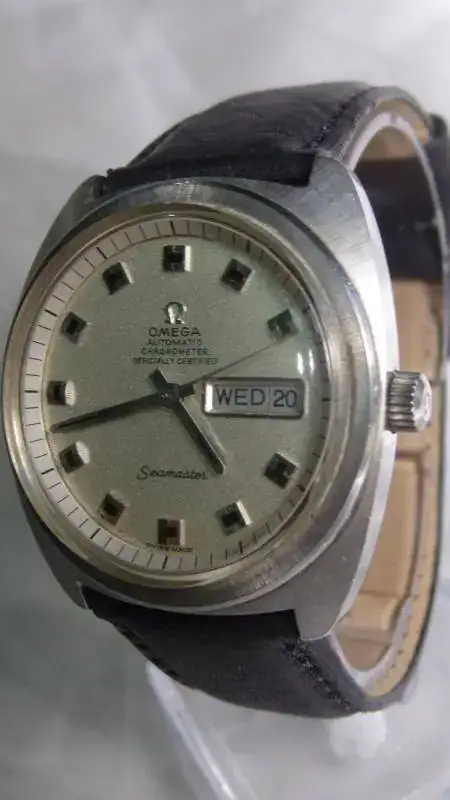

Estamos tomando unos mates con los amigos discutiendo sobre este dial , para mi al principio me parecio repintado ya que las letras M deberian tener sus piernitas inclinadas pero mirando en la red vi algunos con esta misma grafia (recta otros inclinados) cual sera la correcta ???
y vosotros que pansais? Es un Seamaster Certificado Crhonometer cal 751 referencia 168034 .Me parecio interesante por su caja 38mm descontando corona y 22mm de lugs .

Para mi, totalmente original. Un saludo
Habria que verlo en vivo y con una lupa , pero a mi me parece original.
Buen reloj y muy buen calibre.

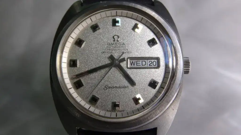

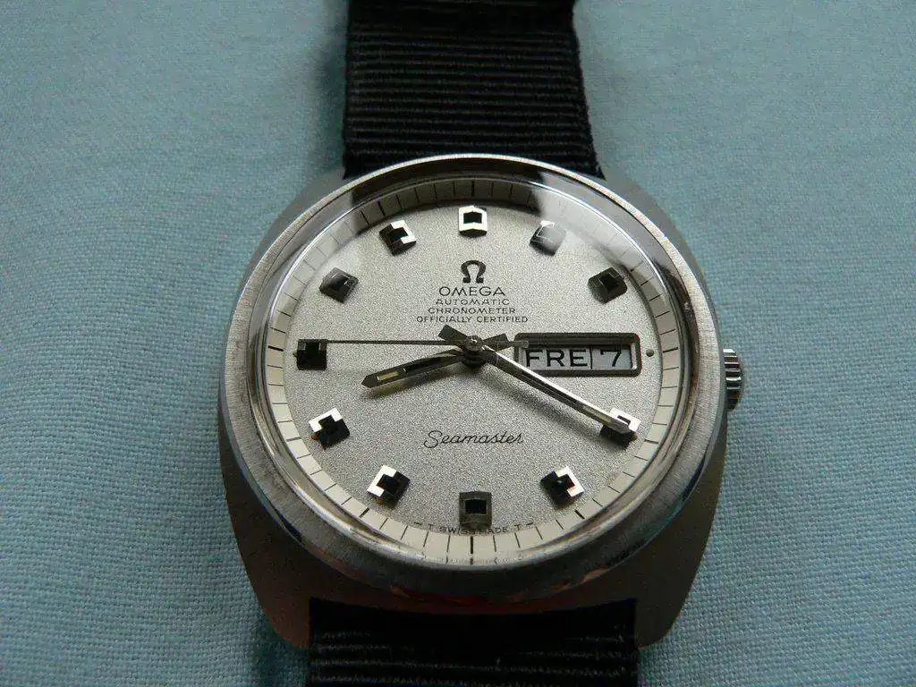

Ahora vean un mismo modelo (calibre y referencia ) pero con diferencia en la grafía ,este siendo en mi opinión mas parecida con las de los Constellation por ejemplo. y vean la diferencia en las letras S y R de seamaster y las M de automatic y chronometer . Mi pregunta: seran las dos formas de escritura original de omega o uno de ellos esta repintado ? lo que vi es que los que tienen las M rectas no tienen tritio ni en agijas ni en el dial , ya los con la M inclinada si tiene tritio y son mas recientes en su año de fabricación .

Yo diria que es correcto .
Totalmente correcto. Yo el otro día puse al día mi paellera de 50mm con una 565... lo postearé...!!
Fiegel, Este último es más moderno con una máquina 751, también correcto. Un saludo
original, para mi.....

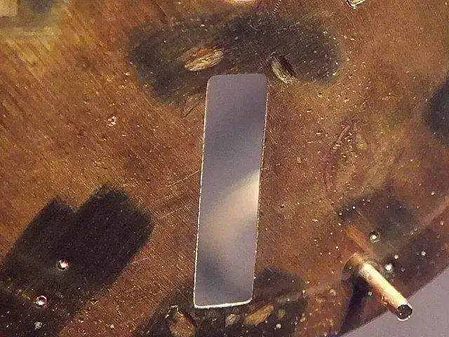

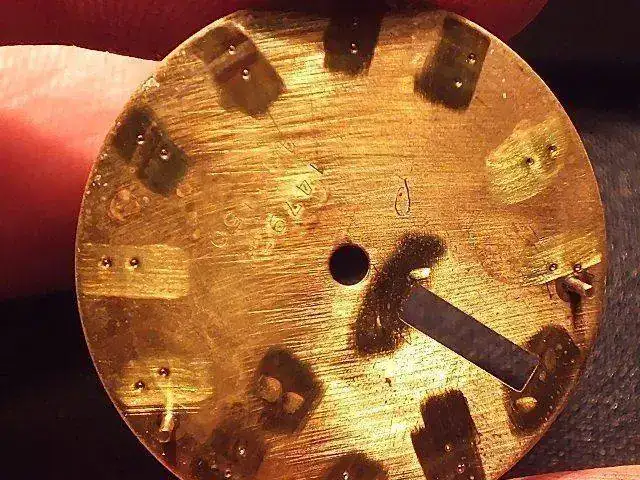

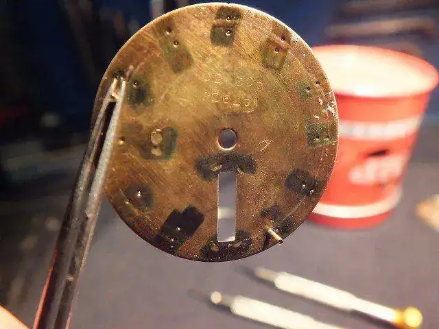

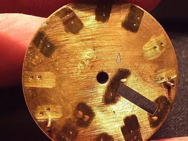

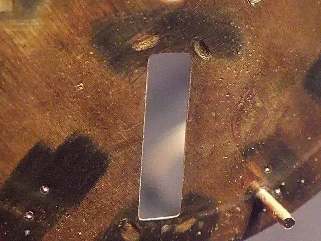

Buenas a todos . Estoy reflotando este hilo para decir que compre el Seamaster y lo primero que hice (claro) fue retirar el dial , que sorpresa desagradable me encontre. Vean y saquen sus propias conclusión . Para mi una gran decepción Saludos
    54 KB · Visitas: 83
    60,6 KB · Visitas: 81
    54,8 KB · Visitas: 90
    60,8 KB · Visitas: 93
    29,2 KB · Visitas: 84
Efectivamente, esfera restaurada. Pero tienes el consuelo de que no es una mala restauracion. (si no miramos la trasera)
