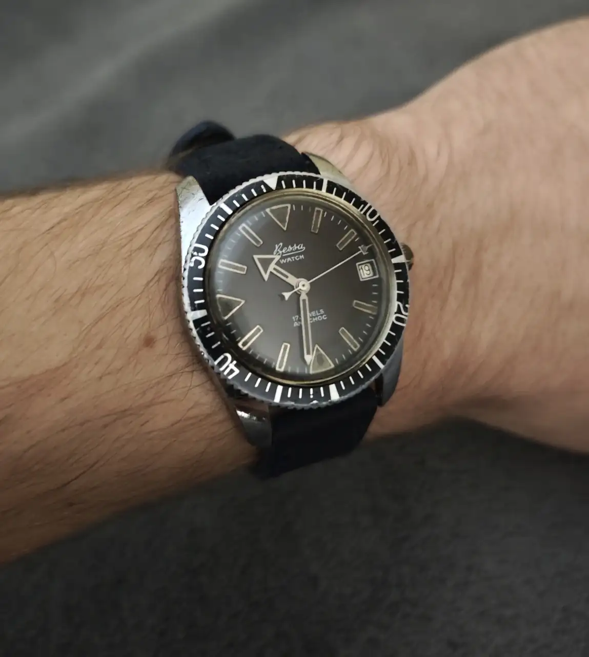

Buenas me he comprado un reloj Bessa Diver antiguo y querria ponerlo en marcha, pero tiene la tija partida y enganchada dentro por el oxido que tiene. La máquina no tiene ninguna marca ni sello de ningun tipo y no se como buscar piezas para ella. Alguien sabe como se podría llamar la máquina para buscar la tija o una nueva máquina entera si fuera necesario?
Muchas gracias por las ayudas de antemano.

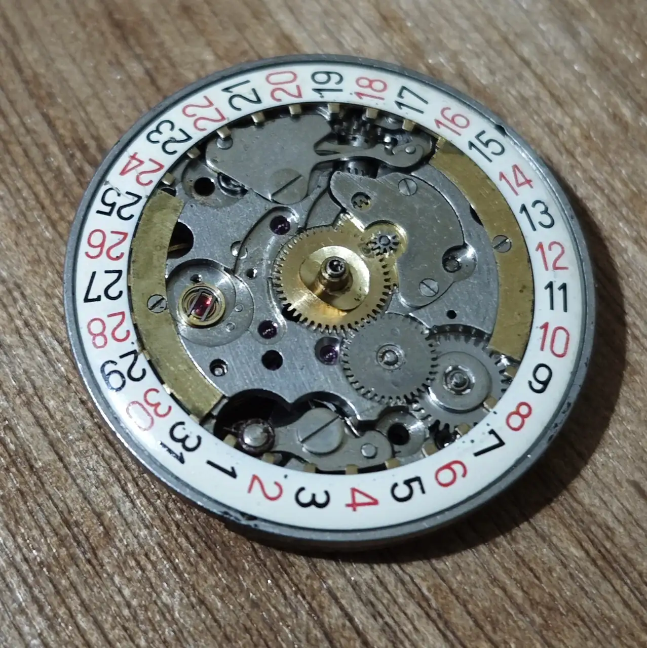

Seguro que es un lorsa p75? Porque estoy viendo unas cuantas imagenes y es muy parecido a plena vista, pero la cara del calendario es muy distinta y los engranajes estan en otra posición en la parte de atrás.

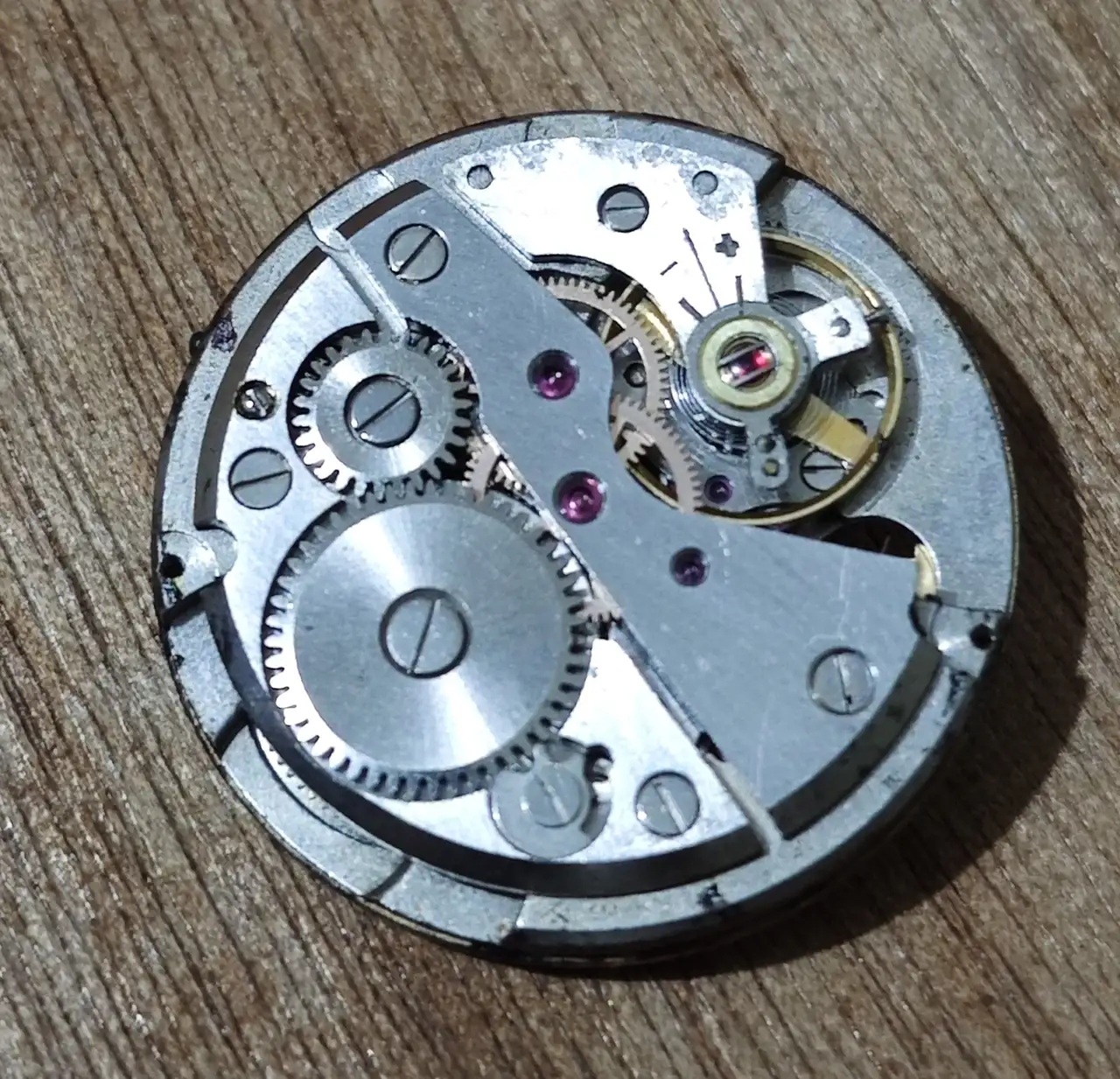

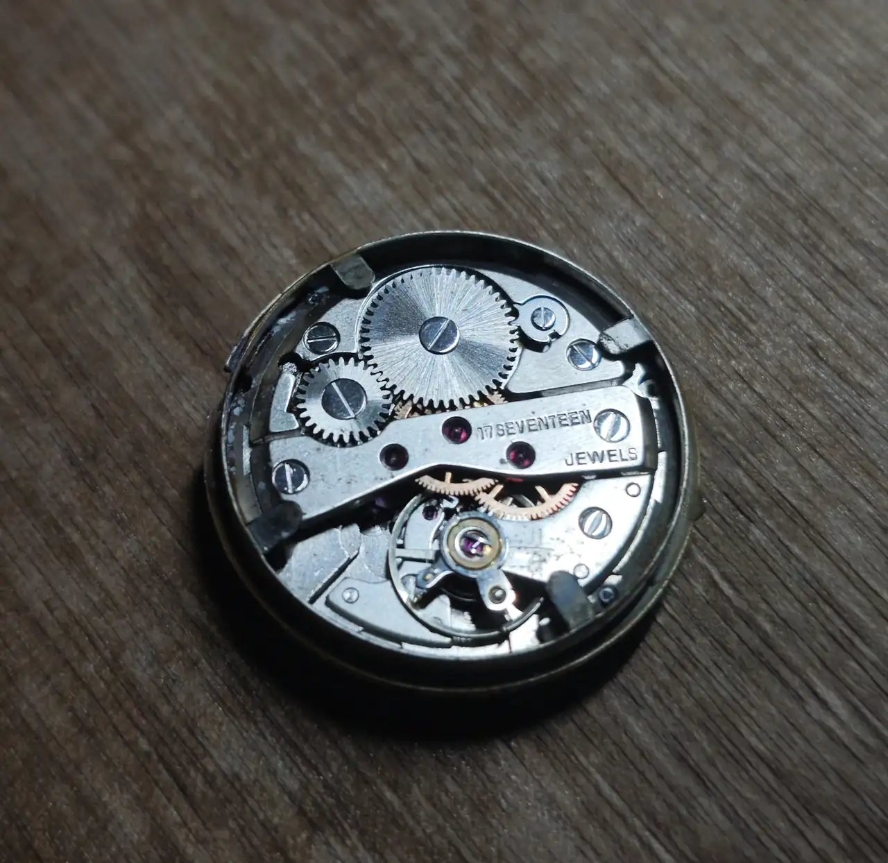

Junto a ese reloj Bessa me llegaron otros 3 y hoy he abierto otro de ellos y este si que tiene el Lorsa P75. Las agujas de hora al menos no son compatibles entre si. Cada mecanismo tiene el volante en una posición distinta. El p75 detras de la posicion de las 3 y el del reloj bessa sobre la posición de las 12. Ademas el p75 tiene sistema de boton oara sacar tija y el del bessa va por tornillo.
Adjunto imagen del calibre lorsa p75
A pesar de ser diferente maquina he visto que les vale la misma tija a los dos.
