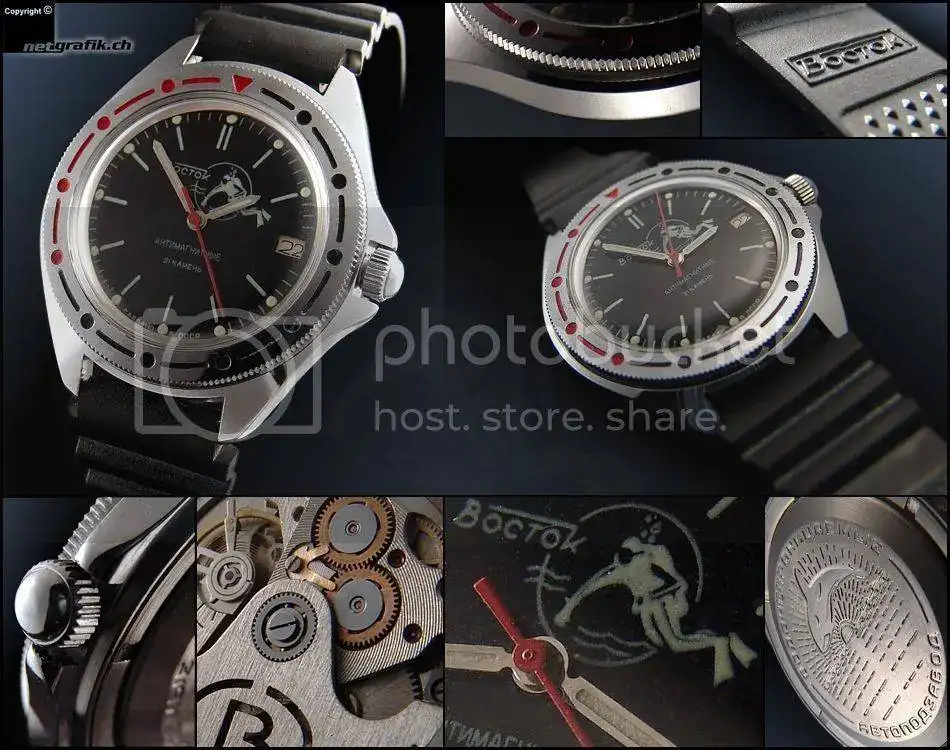

Hola compañero, un Generalskie no deja de ser un Komandirskie con caja 09X muy parecido al modelo mas común de los Komandirskie, la caja 034X pero un poco mas grande.
Otra carecterística de esta caja 09X es que el bisel no cubre el perímetro de la caja entre asas como si pasa con la 034X.
Monta el movimiento 2416 2416B.
En el díal suele aparecer la inscripción Komandirskie pero también Generalskie, Admiralskie o Albatross.
Te pongo una fotografía sacada de la red.
No hay nada como una foto para centrar el debate.
Los tres son Generalskie.
El del centro automático y los otros dos de carga manual.
Todos con cajas de latón y corona roscada.
El del centro lleva además un raro bisel liso.
