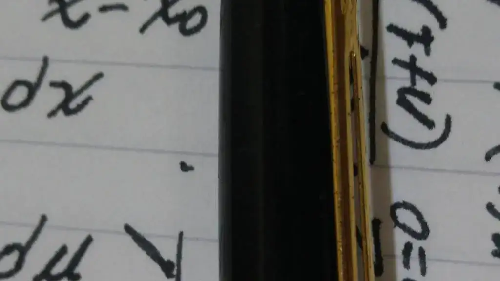

Adjunto una imagen de mi Waterman Hemisphere
Claramente es óxido del metal base, que aflora a la superficie. Eso lo he visto mil veces en piezas cromadas (trabajaba en una empresa de cromado electrolítico, entre otras cosas haciendo pruebas de corrosión acelerada con cámara de niebla salina)
No tiene otra solución que volver a chapar.
Las razones no son otras que demasiada humedad o ambiente corrosivo (gases ácidos, salinos, etc.), no porque los recubrimientos sean de mala calidad (todos los recubrimientos tienen microporos, no sólo los defectuosos, lo he corroborado con microscopio electrónico). Eso pasa siempre antes o después, depende del medio ambiente.
Si notas que solo pasa en las piezas GT me temo que deberás desisitir de adquirir esos artículos, debe ser que los microporos de los recubrimientos GT permiten una oxidación más acelerada.
