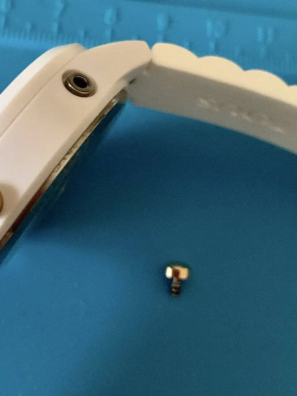

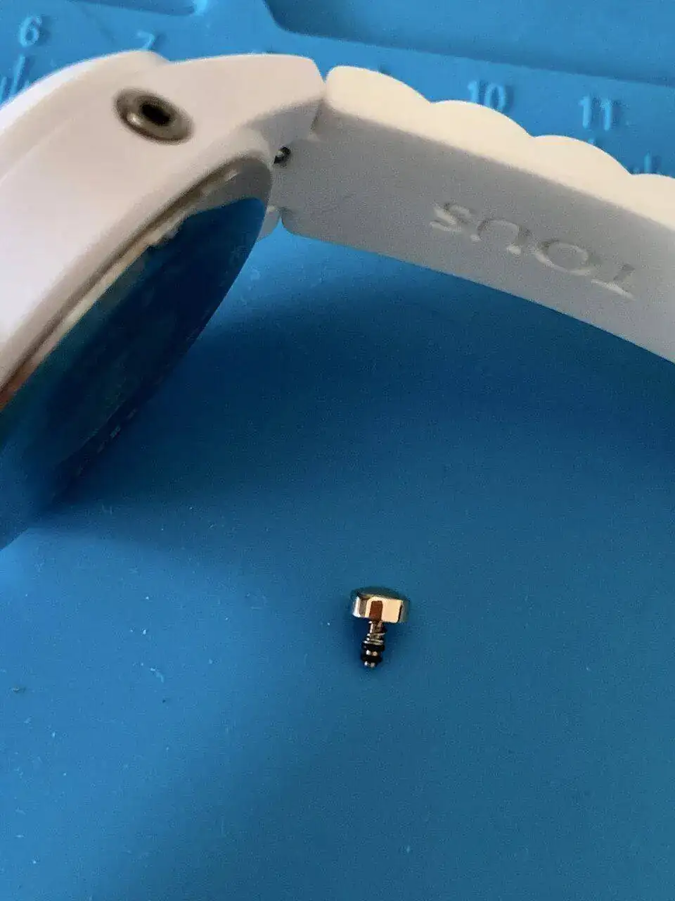

Ayer llevaba puesto un reloj digital, marca Tous, y de pronto vio un pulsador un poco salido y al tocarlo se salió del todo.
El caso es que el pulsador está fuera de su sitio. He intentado colocarlo a presión, a rosca… pero no se queda. Por otro lado, sí que funciona, ya que le he ajustado la hora y funciona perfectamente. Os dejo fotos del pulsador y de la parte del reloj donde debe ir ese pulsador. Me gustaría saber si es algo simple de arreglar o si por el contrario, tendré que llevarlo al servicio técnico.
Gracias de antemano!
Con meterlo sin más no harás nada, los pulsadores llevan en el extremo como una herradura que se introduce en el extremo del pulsador una vez está metido en el reloj, de modo que hace de tope para que no se salga. Por lo visto esa herradura se ha salido (y estará dentro del reloj) con lo que no hace tope y el pulsador se sale todo el rato. La única opción es desarmar el reloj y volver a poner la herradura... aunque si se ha salido entiendo que quizá se haya partido y haya que sustituirla. Sea como sea, se ha de abrir el reloj para dejarlo como estaba...

El consejo que te acaban de dar me parece muy correcto. Si tienes algún otro reloj roto, quizá puedas sacarla de ahí en caso de que esté rota (muy probable).

Muchas gracias compis.
Lo he abierto y efectivamente parece que veo donde debe ir “enganchado” ese pulsador, pero no veo la “herradura” por ninguna parte.
La verdad que no me atrevo a quitarle más piezas… me temo que tendremos que llevarlo a servicio técnico,
