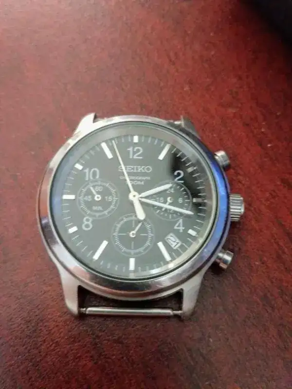

Hola amigos. Quería hacerles una pregunta, me estoy volviendo loco con un cronógrafo seiko de calibre hattori VK63. No puedo alinear las trotadora y la acumuladora de minutos en cero. He cambiado la batería, y se me han desalineado las dos agujas..
He seguido las instrucciones de la hoja oficial de Hattori y no he podido. Alguien sabe cómo se hace? Gracias
En este modelo concreto no puedo asegurártelo, en otros se alinean sacando la corona a una determinada posición (cambio de día o cambio de hora) y apretando uno de los pulsadores. En cada posición se mueve una de las agujas. Puedes probar a ver si lo consigues.
Suerte
Si es un VK63, es un mecaquartz y las agujas cronográficas se ponen a cero mecánicamente. Si esas agujas no se alinean tras arrancar, parar y poner a cero el cronógrafo, me parece que habrá que abrir el reloj.
Estas son las características del calibre:
Mira especialmente la nota que hay al final de la página 13.
Hola Sunday, muchas gracias por el link. Ya había hecho eso que dice la página de timemodule, y no he podido centrar la rotadora ni la acumuladora. No sabes bien cómo se hace?
