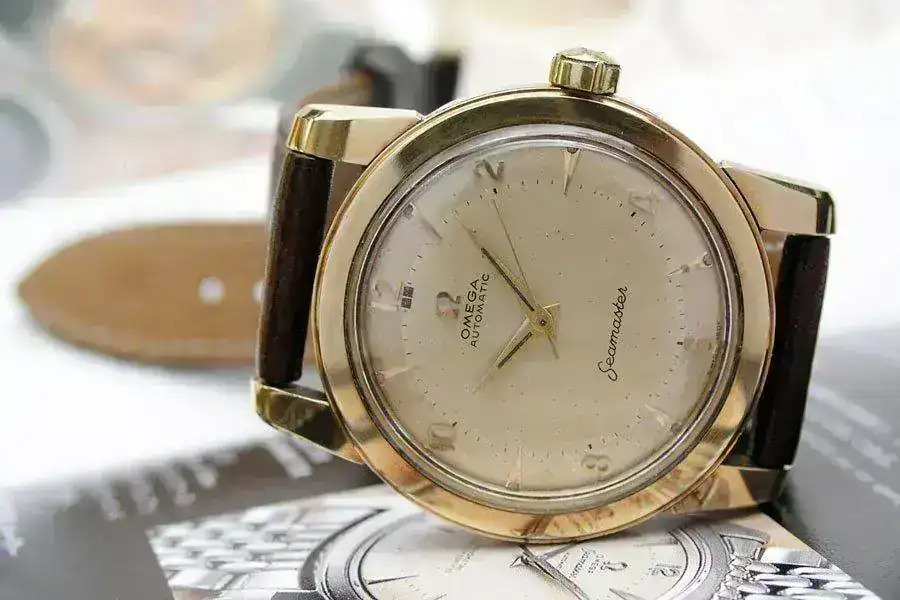

En Septiembre de este año, en un hilo de nuestro amigo Clookold, presenté los restos que conseguí de un Seamaster calibre 354 de 1952, iniciando así el proyecto de devolverle la vida, al mejor estilo "Frankenstein", como lo hemos llamado aquí. Lo despojaron de su caja de oro 18K., por lo que el primer paso era conseguirle una original.
El caso es que buscando una, conseguí dos, y se las quiero presentar, invocando el consejo de los Maestros y conocedores, a ver cuál de ellas puede ser la que cumpla mejor. Una es de acero, la otra, (que es la que me gusta más), es laminada en oro rosa, ambas de su estilo, y de su tiempo. Se las presento, y disculpen la calidad de las imágenes, esperando sus gentiles comentarios y sugerencias.
Añadí una foto prestada, (indicando la fuente) del mismo modelo, que me sirve de guía y estímulo para continuar. Si violento alguna norma, le pido a nuestro ilustre Moderador que ajuste lo que considere necesario.
Gracias por su atención.
Fuente de la última imagen:
http://2.bp.blogspot.com/_htoaXo9KH...BmE/UY_KrGdlobc/s1600/Omega+Seamaster+354.jpg
Vaya proyecto hermano Bolivariano, de anticipo te felicito y te animo, mi elección es la de oro rosa, y en mi humilde concepto, le haría un enchape de oro 18 k, tal com he adelantado varios de los mios.... y despues quedan como el que exhibes, y algo que agregaría, dejaría la aguja de segundos con ese elegante efecto de rayo..... un abrazo.....
Amigo Aristides, buena tarea de vacaciones navideñas te has buscado, pero ya tienes todos los elementos, ahora tiempo y paciencia. Diria que la segundera no es la original, creo deberia ser dorada, posiblemente la caja dorada le quedara mejor dado la esfera indices y agujas, pero tambien se llevan los contrastes con caja de acero.
Te acompaño unos mios, algo más modernos, uno con la 561 y otro con la 562, por si te sirven de inspiración.
Suerte y a tu disposicion, Un saludo

Entre cajas Omega
Hola amigos.
Agradecido por los aportes y sugerencias, confieso un entusiasmo casi infantil por este proyecto de recuperación, aunque se trata de algo que requiere sentido estético y respeto por los patrones originales, en casi 60 años de historia.
La pregunta de José Pérez es clave para la recuperación: Cómo sé el modelo de caja?. Afortunadamente el Seamaster está abundantemente documentado en la red, creo que es uno de los modelos más buscados, y por ende más fotografiados. Con el calibre 354, me considero afortunado en tener varios ejemplares, y casualmente contemporáneos con el objeto de recuperación, que los mostré en aquel hilo de mi hermano Clook y que hoy presento nuevamente ...
Además de estos patrones de comparación, y del modelo que tomé prestado al inicio, pienso que este es uno de los diseños Omega más sobrios y elegantes.
He visto con grata sorpresa como algunos modelos Seamaster traen el mismo calibre que el Constellation, incluso algunos llevan el rotulado de "Cronómetro Oficialmente Certificado", detalle que sin duda les agrega valor.
Hay un segundo paso, probablemente más difícil, el de conseguir una esfera que esté en mejor condición, si fuera posible igual a la original.
Voy con la mente en positivo, y en ello he movido a todas las relaciones disponibles de este mundo de los Vintages.
De las cajas quisiera añadir, que la de acero está visiblemente más conservada, incluso más fácil de restaurar, pero la que me agrada más es la laminada en oro rosa, y lo que espero realmente es que las dos sean receptáculo válido o equivalente para el objetivo planteado. El relojero que ejecute el montaje nos sacará de dudas.

Situación del proyecto al 6/10/10
Buen día estimados Forer@s:
A propósito de las opiniones vertidas en el hilo del coterráneo Manferot y su búsqueda de tapa original para un Zenith, he querido traer la situación actual del Proyecto Seamaster 1952 que inicié en Diciembre de 2009, hace diez meses.
Buscando la esfera y las agujas para el viejo Seamaster, han llegado a mis manos muchas piezas sueltas, que han abierto posibilidad de iniciar nuevos proyectos de recuperación.
Así, he encontrado una esfera Seamaster del calibre 562 que está impecable, y ahora debo decidir a cuál de mis modelos existentes le va mejor.
También durante la búsqueda, apareció un Constellation calibre 551, inmaculado, igualmente despojado de su cofre de oro, al que sería un sacrilegio abandonar, o peor aún, desarmar para aprovechar sus piezas.
Aquí las imágenes. sus comentarios serán atentamente recibidos ...:flirt:
Esfera Seamaster calibre 562 ...
Posibles receptores ...(sugerencias por favor ...)
... un vistazo al calibre
Omega Constallation calibre 551 ...
Guardado en caja prestada, que le ajusta muy bien por cierto ...
Gracias por leer ... :bye:

Montura ideal Omega
Salud Caballeros.
Gracias por los aportes, de mucho valor para la toma de decisiones.
Maestro Agustí: Totalmente de acuerdo con Usted en la montura del Constallation. Sólo está allí temporalmente, me pareció que esa caja es el resguardo ideal mientras aparece la que cumpla mejor con su tono de oro amarillo el índices, agujas y esfera.
Marco: Tu aporte inclina la balanza hacia la caja de acero para el Seamasater. (El tuyo está precioso) De hecho fue la de acero la que le calzó mejor desde un principio, la laminada que guarda al Constellation es milimétricamente más pequeña, y el mecanismo no ajusta cómodamente. (No entra)
Estoy tras la esfera y el segundero del Seamaster del proyecto inicial, mientras tanto las cajas sirven de albergue para que no anden expuestos al polvo y la humedad.
Imágenes del Seamaster en lo que seguramente será su montura definitiva. (Me gustó mucho el de Marco)
