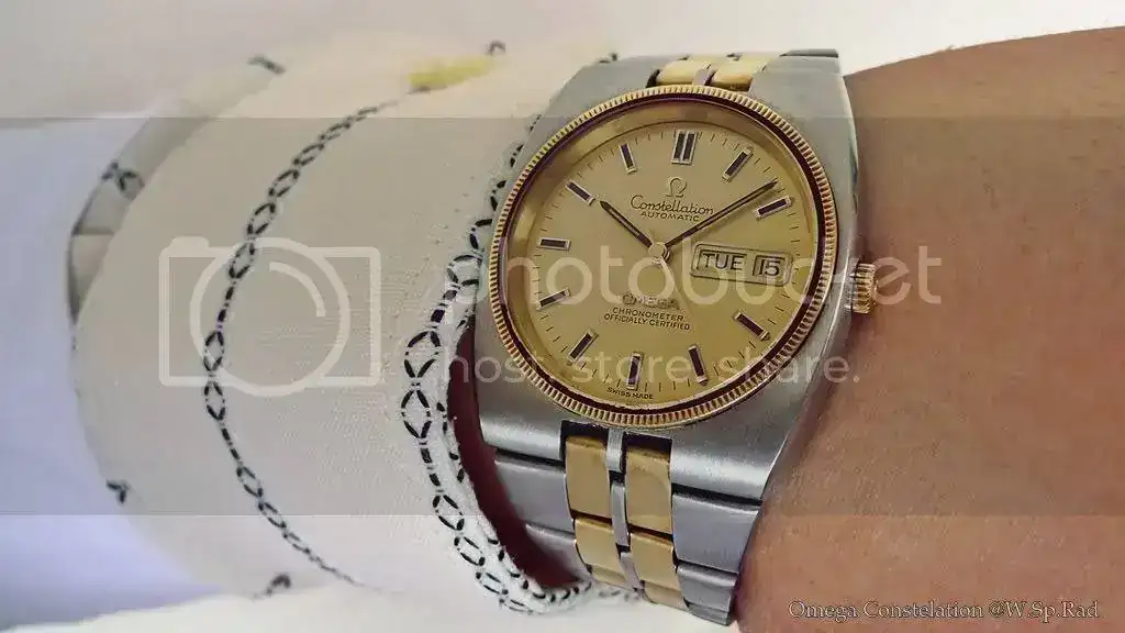

2º El calibre que tengo tiene el dial, agujas, datario day/date y corona todo doraditoooo.
Mi idea es buscar otro dial plateado o blanco, o como opción llevar el dial a un esferista para que lo reaga a mi gusto. ¿que opción me recomendais?
Y misma pregunta que en el punto anterior, ¿donde conseguirlo?
Ya he conseguido los discos del datario en blanco. Y aqui viene la siguiente duda.

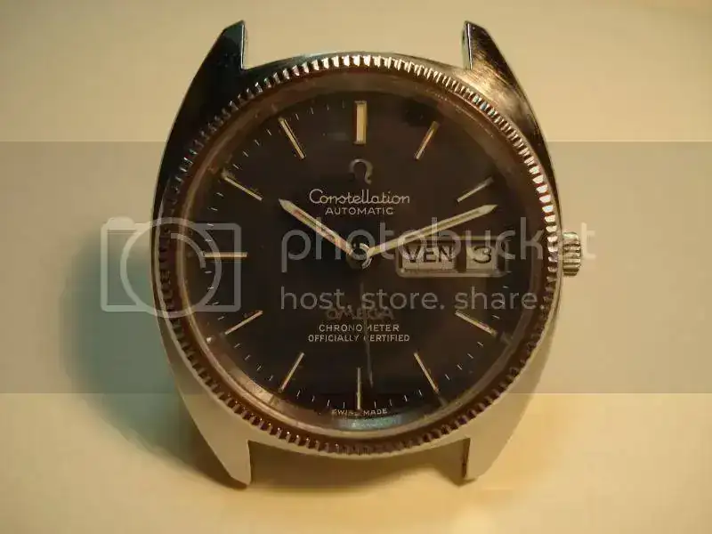

3º Agujas para este calibre.
quiero conseguir unas como las de esta foto:
Son de un calibre 7xx o 5xx ¿se pueden conseguir iguales o parecidas para un 1021?
En realidad quiero que al terminar el proceso me quede algo parecido a lo de esta foto.
Un saludo y gracias por aguantar este tocho.:D
Espero vuestros sabios consejos.

Las agujas de la foto que mostraste, para mí no son Omega, sino un reemplazo.
El la imagen del sitio de Omega te vas a dar una idea del modelo,
que concuerdan con algunos tomados de la web :
Alvaro
