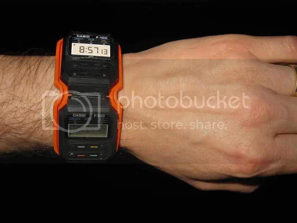

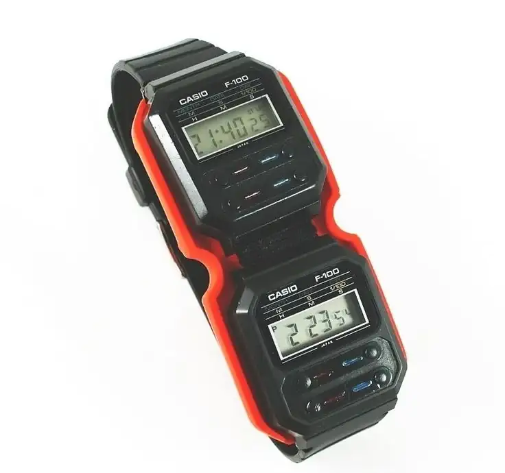

Buenas, como buen amante de la ciencia ficción me encanta la película del 79 Alien del maestro Ridley Scott. En esta película el capitán Dallas y Ripley lucen un extraño reloj que se ve en muchísimas escenas, el Casio F-100, que se produjo del 77 al 79 y es el primer reloj de resina producido por Casio, lo que lo convierte en un reloj digno de tener en tu colección de Casio.
No solo llevan uno si no que llevan dos unidos y con una especie de protector naranja, muy curioso.

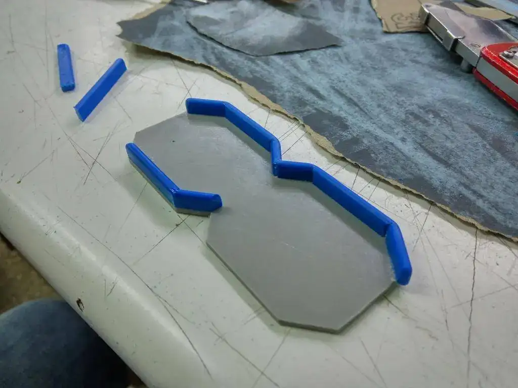

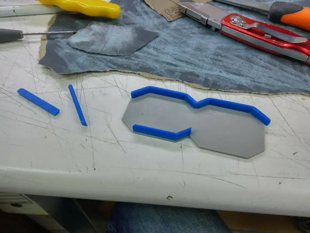

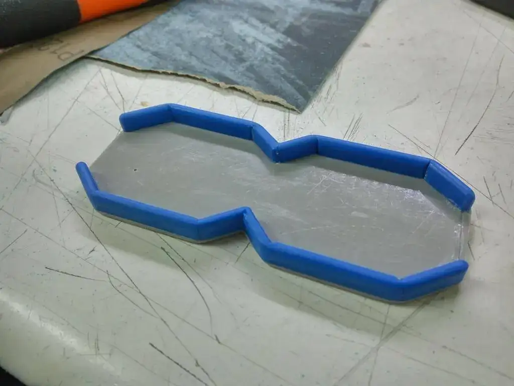

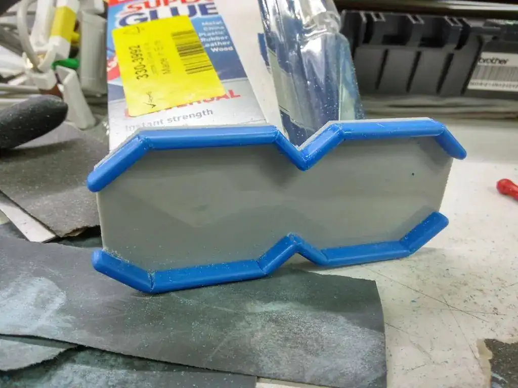

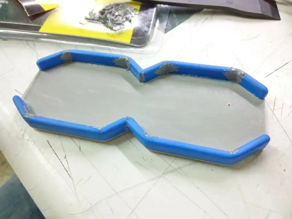

Lo ideal y perfecto sería hacerlo con una impresora 3D, pero no tengo así que toca hacerlo a mano. Cojo medidas y empiezo a cortar trozos de plástico para fabricar la pieza de la cual sacaré el molde en negativo. Mucha paciencia para darles forma y pegarlas sobre la base:

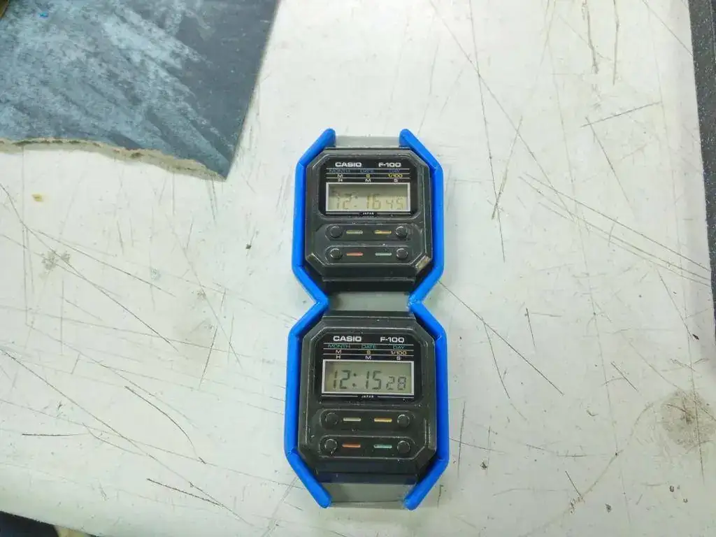

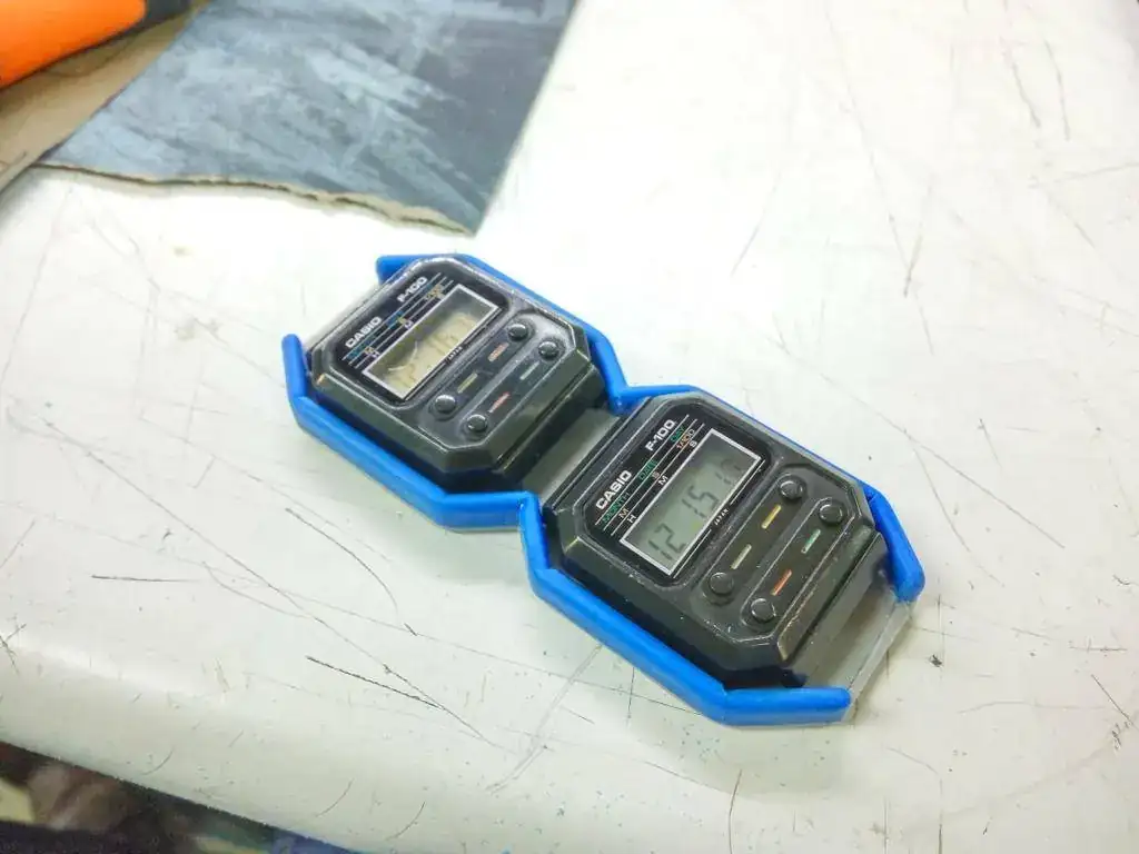

Una vez con la forma básica hecha a probarlo con los relojes:
Parece que encajan bastante bien, con la pieza final al ser flexible deberían quedar perfectamente ajustados, o eso espero.

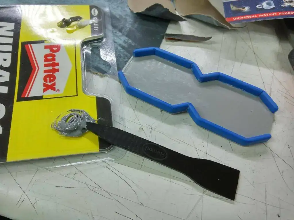

Para seguir un poco de Nural para rellenar las separaciones interiores y conseguir unos bordes suaves:
Ahora toca esperar unas horas para que seque bien y poder lijar, seguiré actualizando el proyecto según avance.

Si te fijas ambos personajes llevan el reloj en diferente ángulo de giro, es decir, ella más plegado al tener la muñeca más fina y el comandante en un ángulo más abierto.
Creo que has usado aluminio aparte de que has hecho uniones rígidas, por lo que creo que cuando lo dobles para darle forma en la muñeca se abrirán dichas uniones no? Además tienes que resolver el tema de "unirle" una correa.

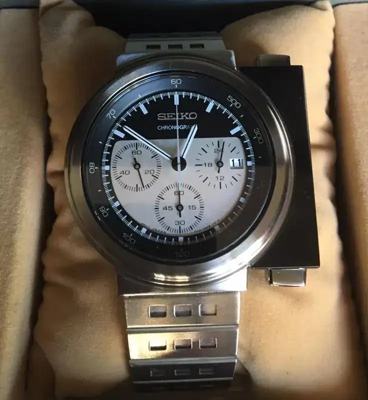

A mi el que me gusta mucho es el Seiko de Giugiaro de la segunda parte ... También me encanta la saga Alien´s

Creo que no has leído el texto... La pieza que estoy fabricando es para hacer el molde, la final será en goma por lo tanto flexible para poder doblarse. La unión entre relojes en la peli esta hecha con nylon hasta donde he podido ver, coseré un pequeño trozo de NATO para unirlos con los pasadores normales. Para la correa exterior tengo que buscar una lo mas parecida posible.
A mi también me gustan los Seiko de la secuela, aunque más el que lleva Bishop que el de Ripley.

He encontrado nuevas fotos con mayor resolución, me han dejado un poco trastocado por que parecen distintos... En esta primera las lineas son mas definidas, como el que estoy haciendo y que he basado en lo que he sacado de la película:
En esta otra foto el protector de goma parece mucho mas crudo y redondeado, parece que lo huviesen hecho a mano con una pistola de silicona:

Creo que voy a seguir a delante con mi versión original que ya esta lista para hacer molde de ella, me resulta que tiene un acabado mas profesional como el de la foto en blanco y negro. Aun no tengo claro como hacerlo pero todo es experimentar...

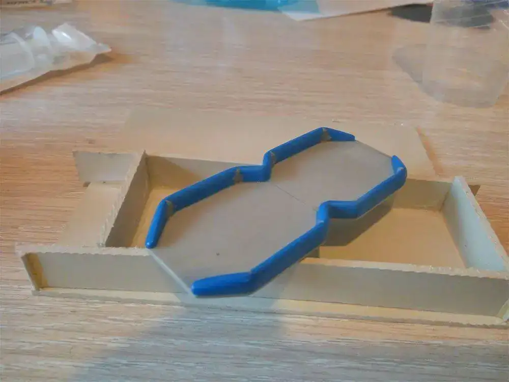

Buenas, ha pasado mucho tiempo pero tengo una mente inquieta y poca disciplina, empiezo a hacer muchas cosas y algunas se quedan a medias... Como tuve problemas para encontrar el material adecuado para hacer el molde el proyecto se quedó aparcado pero lo estoy retomando.

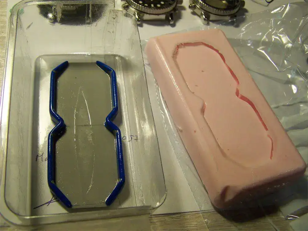

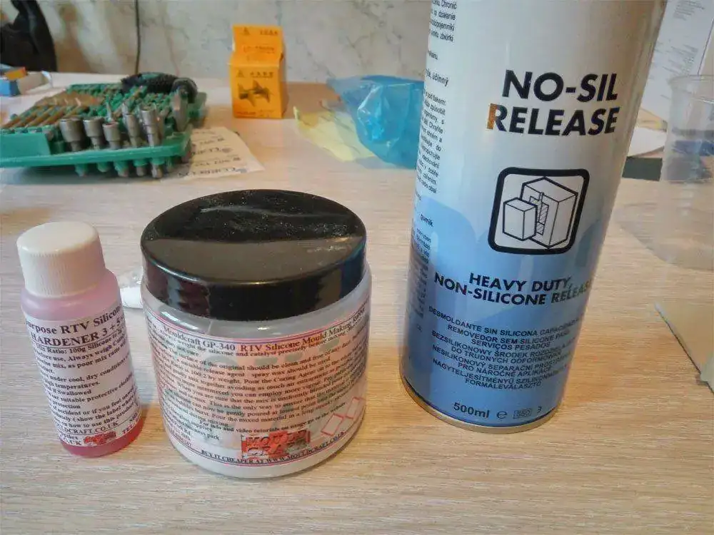

Localizé una silicona para hacer moldes a un precio asequible y que parecía decente, para que no se pegue un spay de lubricante para moldes:

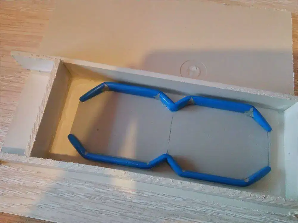

Hice una pequeña cubeta para meter la pieza y la pegué al fondo con una gota de pegamento:

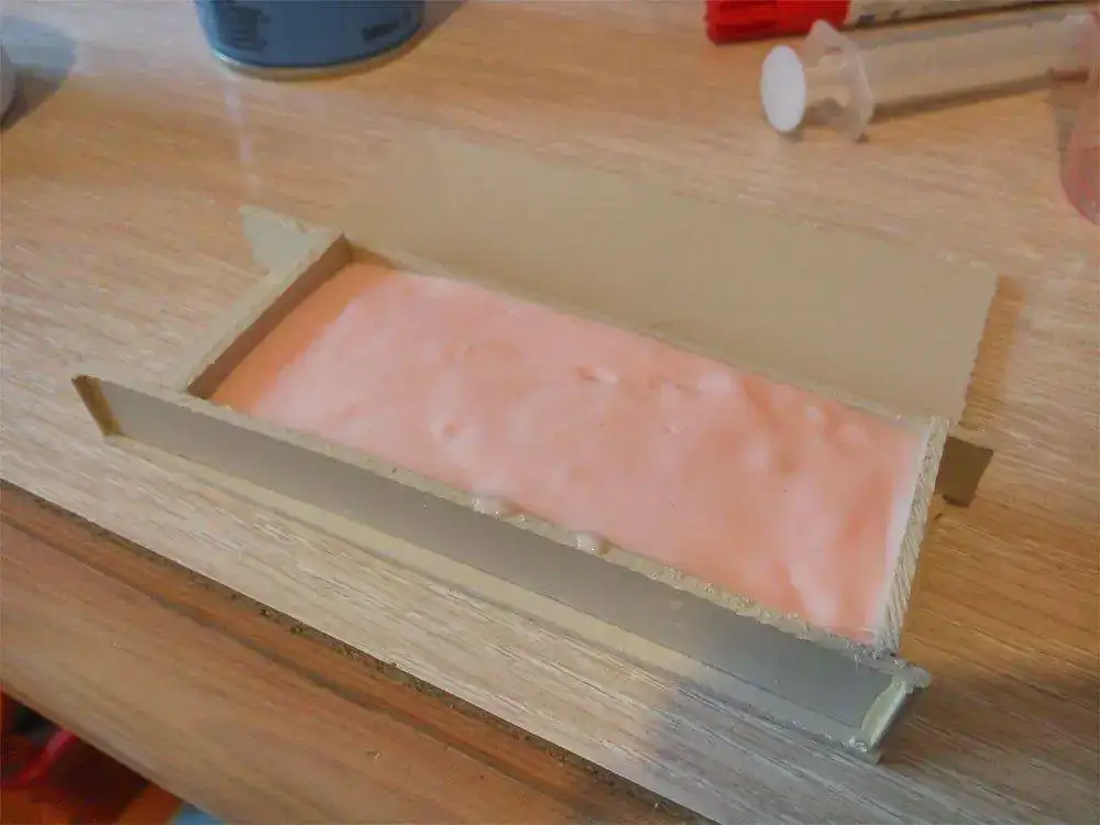

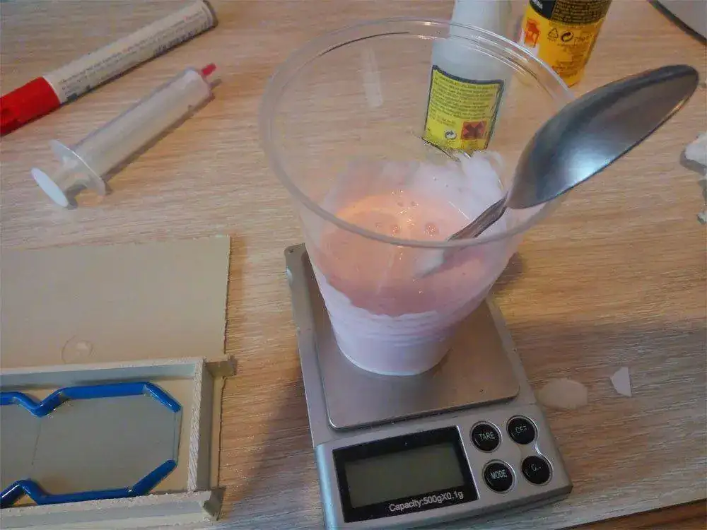

Ahora a hacer la mezcla de silicona y catalizador y echarlo encima:
El resultado no fue bueno... demasiadas burbujas, algunas de ellas en zonas críticas del molde, asi que lo deseché e hice un último intento con lo que sobró de silicona en otro molde, esta vez el resultado fue mucho mejor, algunas burbujas pero solo en la base de la pieza donde no se verán:
Ahora estoy buscando con que hacer la pieza final naranja, escribí a varios proveedores de resinas españoles sin ninguna respuesta de modo que hoy he escrito a un par de distribuidores de UK a ver si hay más suerte y encuientro una goma resistente naranja!
