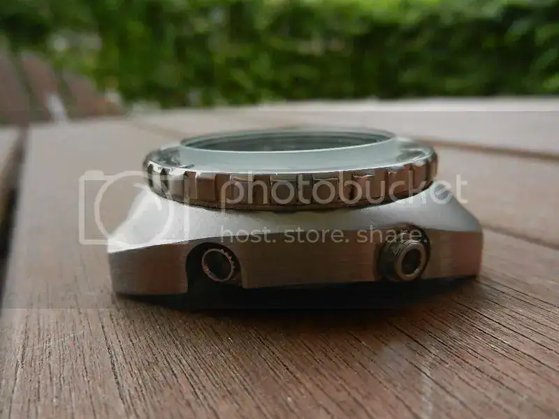

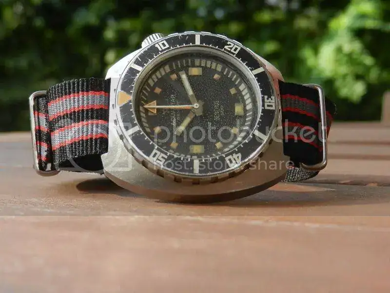

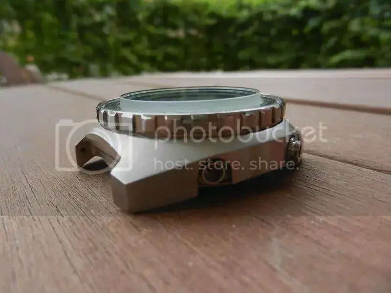

Y otro proyectito entre manos, aunque este mas sencillo. Cambio de la caja y cristal de mi Benthos 500. Lo que mas destaca como se ven en las fotos, es el grosor del cristal que en el mío queda por debajo del bisel. Mi ejemplar no es perfecto porque el dial sí muestra señales del paso de los años pero con esta caja nueva y su cristal original creo que va a quedar fantástico. Otro de los proyectos que por fin puedo acabar. Siempre es una satisfacción devolver a estos relojes a su estado original en todo lo posible.

Directamente no creo pero como en muchos relojes de la epoca, la caja tipo cojin si ha sido inspiracion para el buzo. En mi opinion una caja ideal para este tipo de divers mas contundentes porque pos su tipo de asas mas cortas hacen que el reloj se acople muy bien y sea muy comodo. En cuanto a las coronas, en el Benthos la que esta a las 4 es para accionar el medidor de tiempo por medio de la aguja central naranja.

Tienes toda la razón en que las cajas "coussin" se parecen mucho todas entre sí, el tener las asas cortas y la carrura mas ancha que el bisel no deja mucho espacio de maniobra, el abanico de posibilidades se reduce a llevar el bisel interior o exterior, el protector de corona si sólo lleva una y si las asas son cerradas o llevan el corte hasta la circunferencia de la caja.
Una aspecto importante que nos dió bastantes quebraderos de cabeza fué, que no queríamos que el hueco circular para que las coronas se empotraran en la caja sobrepasaran el plano alto de la carrura, en el Aquastar se aprecia en el hueco para la corona del calibre, ese hueco "muerde" la parte de arriba de la carrura, en el ElBuzo, ambos huecos están por debajo de ese plano, lo que implicó llevar el calibre y la esfera más abajo y colateralmente,hubo que hacer un bisel interior más alto.
