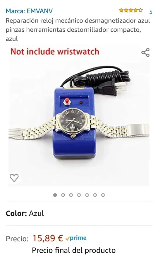

Has tenido mala suerte con tus primeros Vostok...
Te dejo una captura para que la veas, seguro que encuentras algo más barato... Y si no era eso siempre es bueno tenerla.

Hola compañero.
Puede que se te haya magnetizado. Prueba a pasarlo por una máquina de las de desmagnetizar. Ojo, no tengo pajolera idea pero otros casos que he leído en el foro donde la marcha hacía cosas raras se debía a eso.

Buenas:
Sí, es justo el desmagnetizador que tengo. Se lo apliqué varias veces pero el reloj sigue igual.
