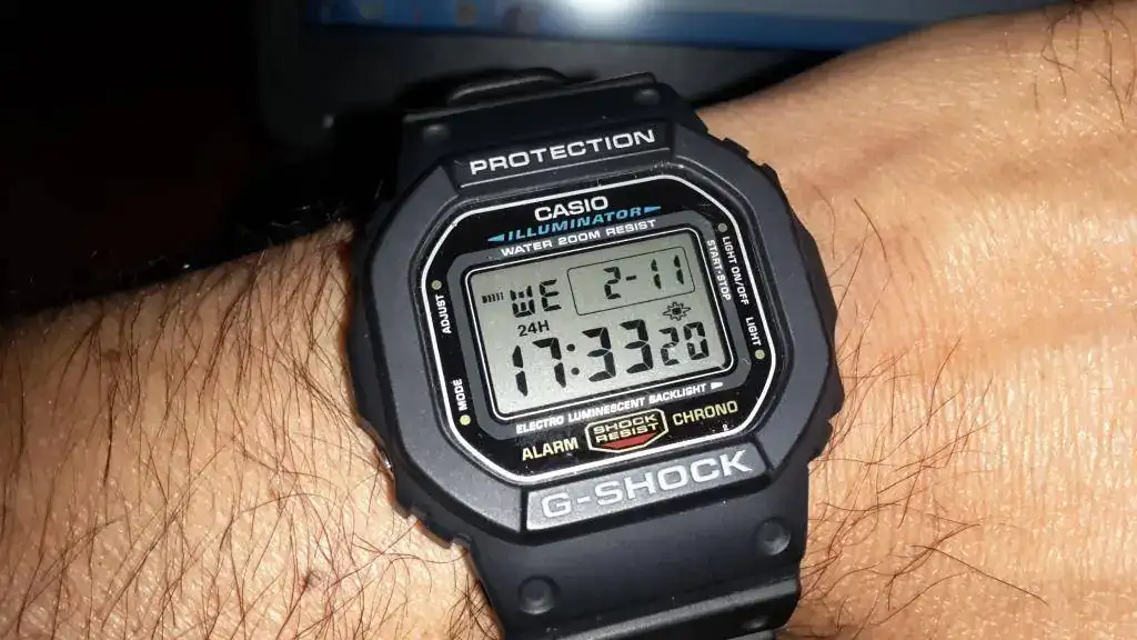

Hola súper amigos del Foro,
Una vez mas desde el centro de la tierra, con un problema, mas bien inquietud respecto a mi G-Shock...
Tengo un CASIO G-SHOCK DW-5600, Modulo 3229 el cual me presenta un problema con respecto a su Electro Luminescent Backlight, es decir, la luz se enciende presionando el botón D, como es normal y sin problemas, por lo demas, pese a estar activada la opcion Auto EL, con su respectivo icono, no enciende la luz al girarlo 90 grados hacia mi vista,
Espero sus colaboraciones, sospecho de la pila pero me extraña que aun si su pila estuviese deteriorada, encienda la luz normal, agradezco de antemano sus respuestas...
ese icono no corresponde con el auto light, sino con el flash alarm, eso significa que cuando toque la alarma, o acabe la cuenta regresiva aparte del sonido, dara destellos la luz.
creo que el DW-5600 no llevaba auto light.
Haz caso a Yogui compañero
En el caso que no tengas instrucciones en la web de Baroli te las puedes descargar
Crees bien yogui........:ok::
