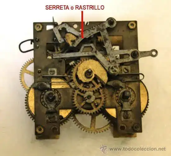

Tengo un Tempus Fugit de pie y en las horas solo me está dando una campanada. El carillón suena normalmente en los cuartos.
¿Qué puede ser?

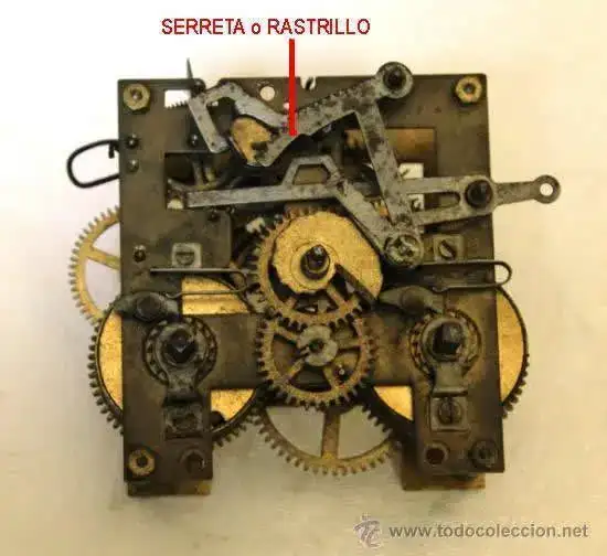

Saludos, debes revisar la serreta o rastrillo que se posiciona en el caracol para dar las horas, debes de sacar la maquina por que esa parte esta oculta por estar muy cerca de la esfera maquina.webp
