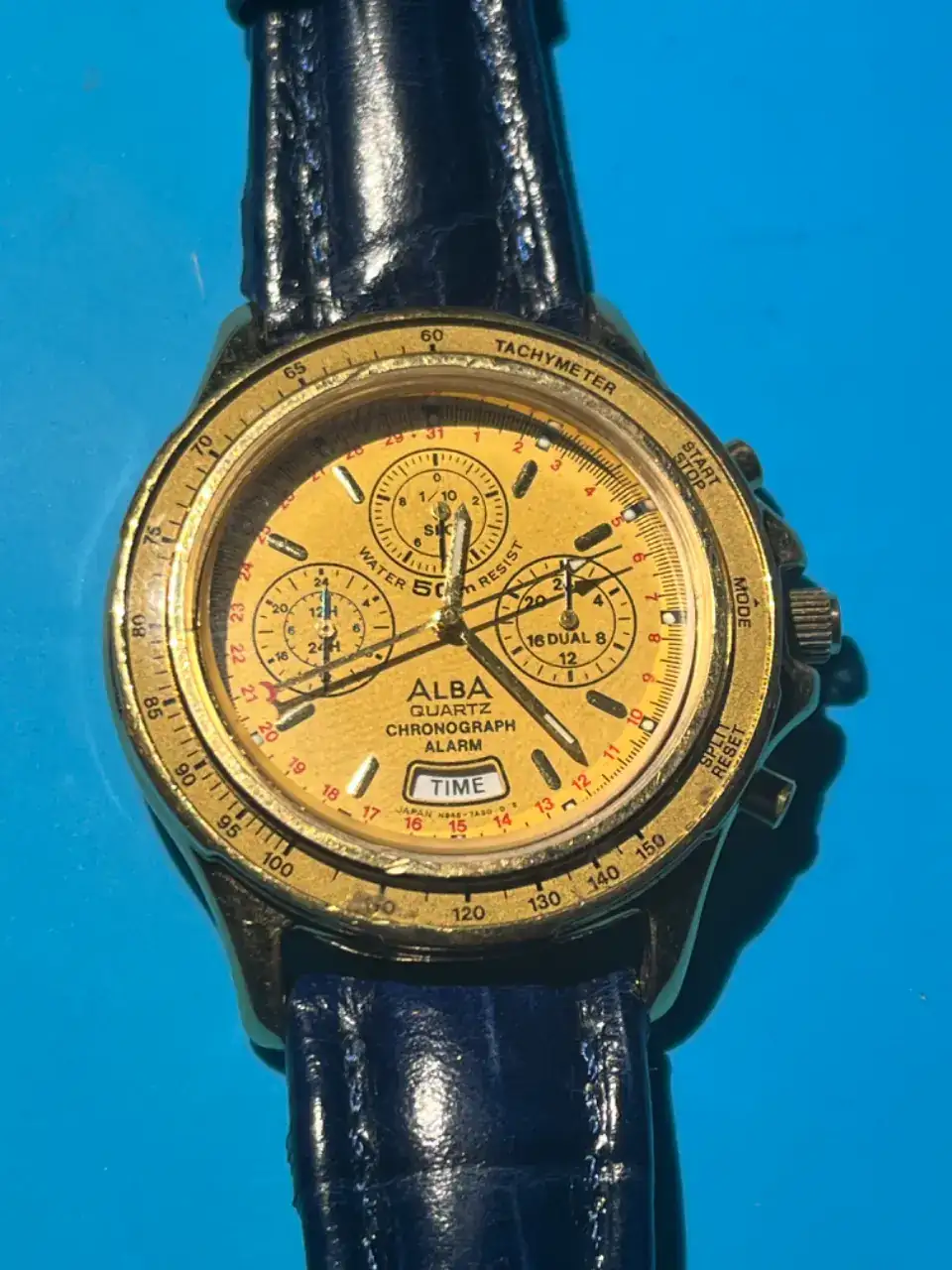

Hola a todos

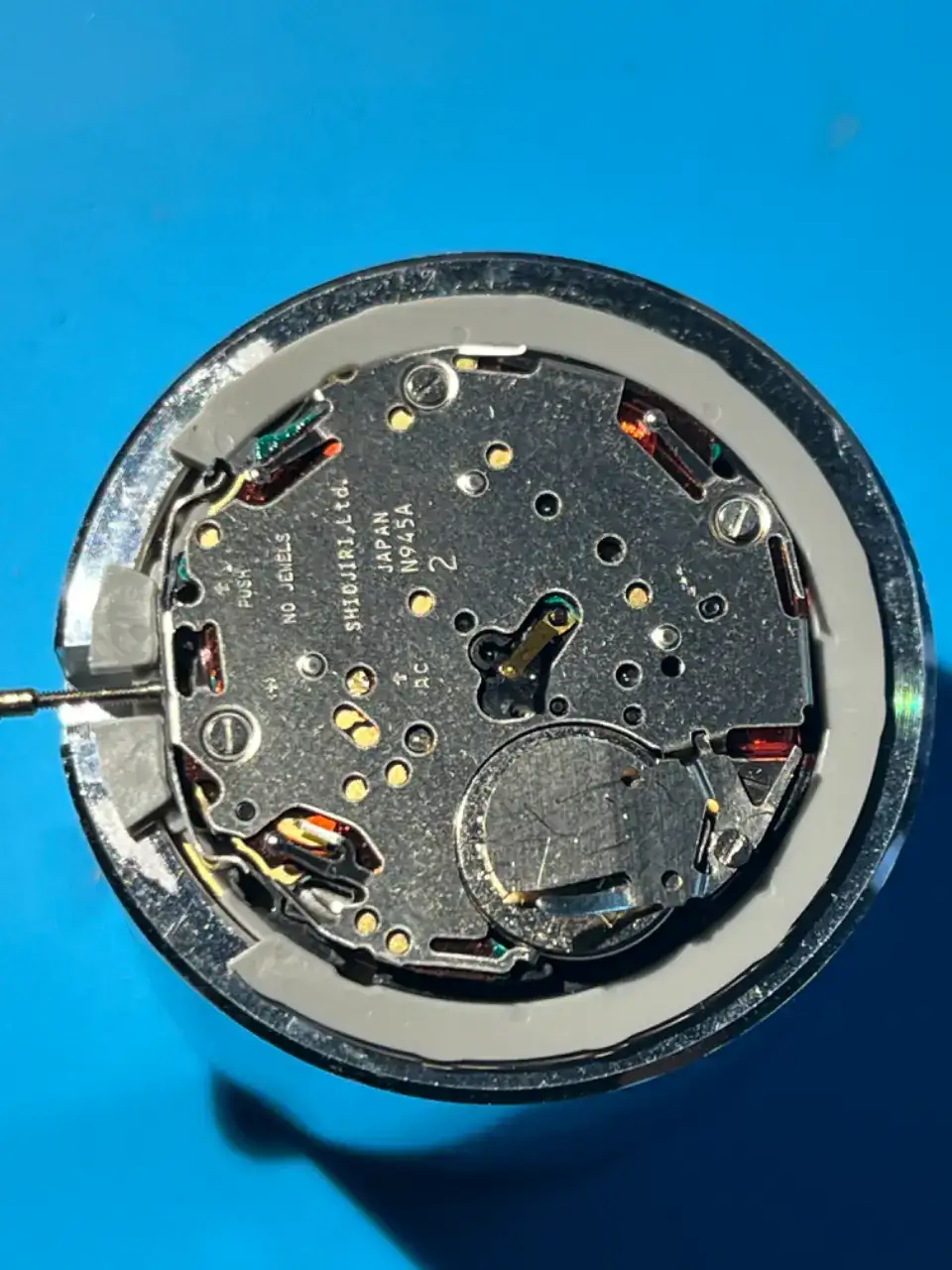

Tengo este crono Alba y me pasa una cosa bastante rara, si lo dejo sin la tapa funciona la hora bien pero al ponerle la tapa las agujas se van medio parando y se termina parando, he mirado la tapa y no está doblada no nada por el estilo.
Podría ser algo de contactos o algo parecido?

Posibles causas…
Pila demasiado gruesa.
Cortocircuito, provocado al cerrar.
Soluciones...
Cambiar pila por otra mas baja.
Aislar circuito con pegatina, teniendo en cuenta de hacer orificios de masa y contacto de masa con la tapa.
La pila es la Sr 927sw y he puesto la equiparable la LR 927sw.
Hoy probalre con la pegatina, dejare los 4 contactos de la tapa solamente, a ver si hay suerte.
