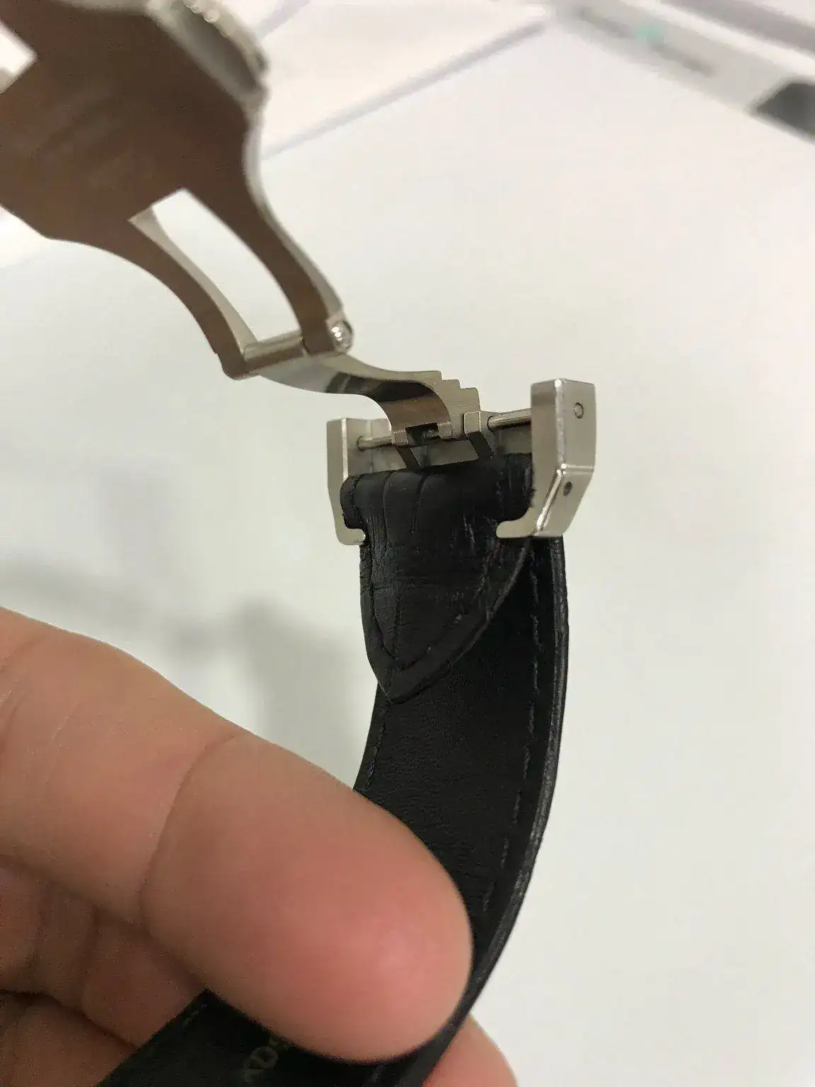

Hola a todos de nuevo al final he comprado un cartier santos 100. Lo compre en chrono24 y claro la correa no me ajusta. Pensaba q seria facil hacerlo pero no puedooooooo. Alguien poseedor o no de este reloj sabe como hacerlo? En cuantonlo ajuste lo presento,prometido, gracias a todos.
Es muy duro querermelo poner y no poder [emoji23][emoji23][emoji23]

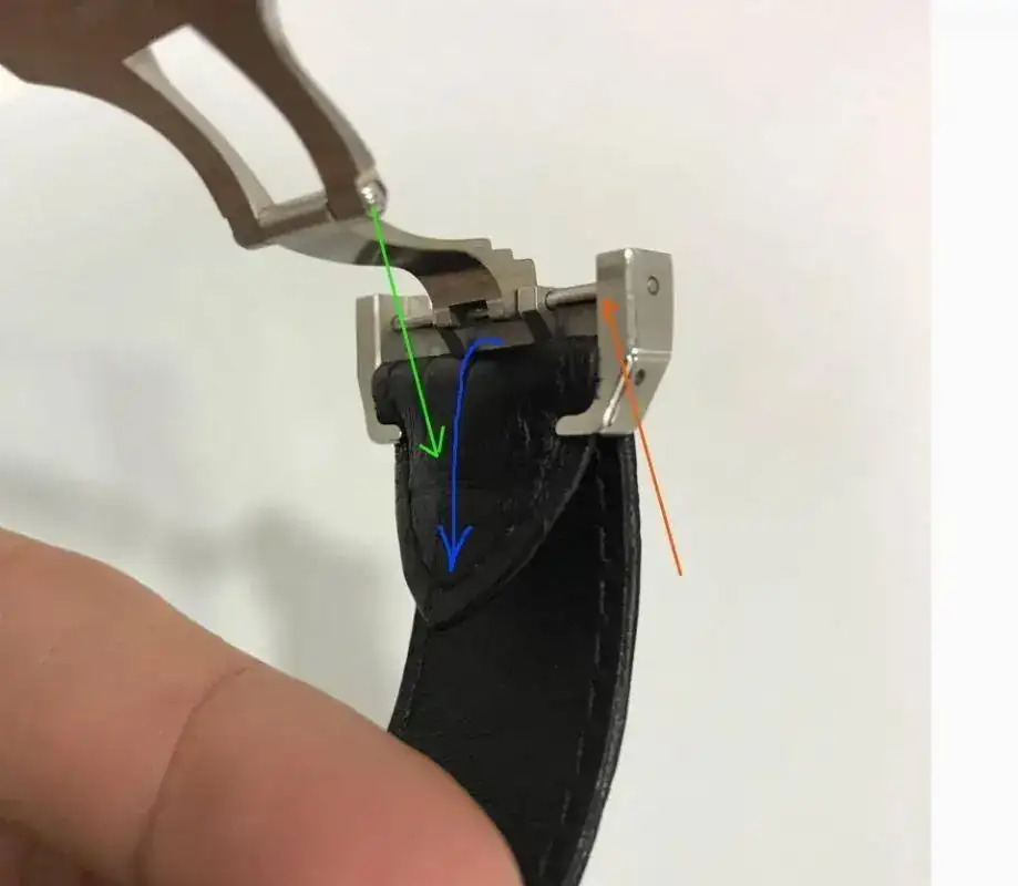

Primero empujas hacia el interior del cierre la correa, cogiéndola por las 2 partes, la de fuera y la de dentro. En el sentido de la flecha roja.
Al separarse del pasador del cierre te da margen para pasar la correa de fuera hacia dentro la parte que calcules que es necesaria para ajustar. Flecha azul.
Y finalmente tiras de ambas partes para llevarla a la posición inicial, flecha verde.
El truco es separar la zona doblada de la correa del pasador del cierre con el primer movimiento, luego solo es tirar de la punta sujetando la otra parte de la correa para que la correa se doble hacia dentro del cierre.

Dios muchas gracias!!!! Aunque no pueda hacerlo te lo agradezco mucho. Ahora mismo lo intento
Gracias, gracias ya lo he conseguido, mañana lo presento un abrazo fuerte
