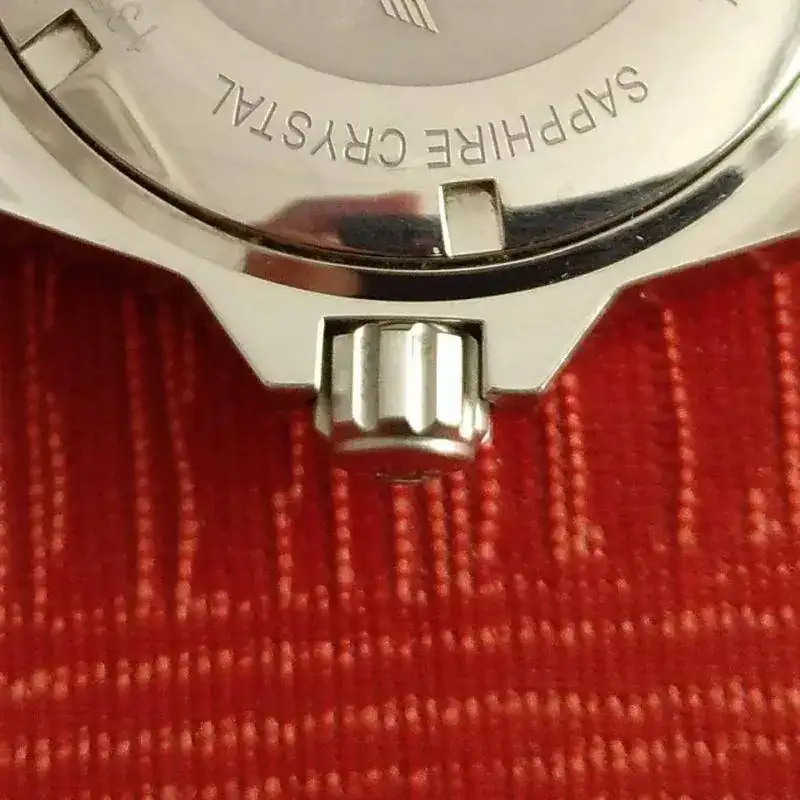

Hola compañeros.
Llevaba días sin rotar mi DS Action, y tras quitármelo un par de días, hoy veo que la corona no se afloja.
Algún consejo?
No quiero liarla. He echado un ojo pero no he encontrado un hilo que me diera solución.
Gracias. Saludos!
No es tan dificil
Con unos alicates poniendo algo de por medio para no marcar La Corona (trapo, goma, pañuelo....) solo tienes que girarla -en el sentido apropiado claro- un par de grados, luego ya podrás hacerlo a mano
para que no te pase de nuevo mete algo de grasa de silicona en la rosca, además ayuda a la hermeticidad

Solucionado 😉
Nunca me había pasado. Y aunque parezca de sentido común, prefería tener una segunda opinión antes de hacer un estropicio.
