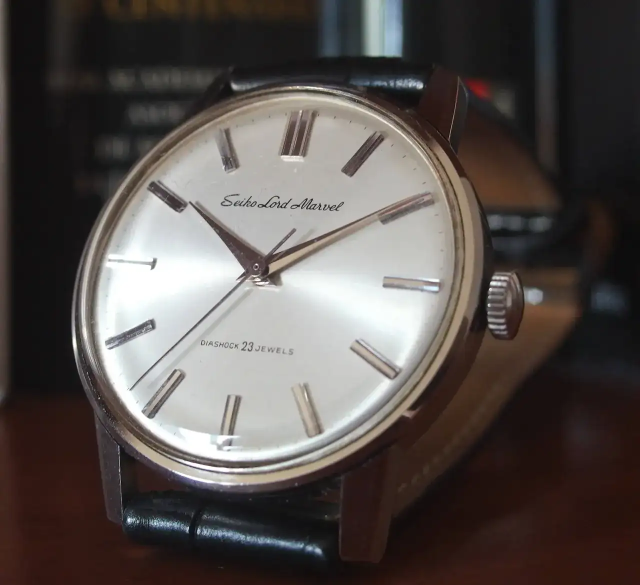

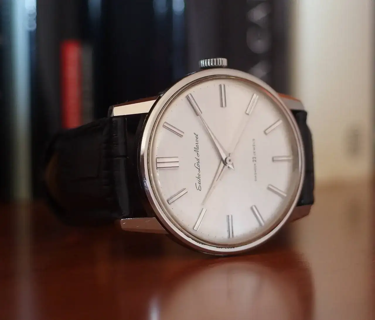

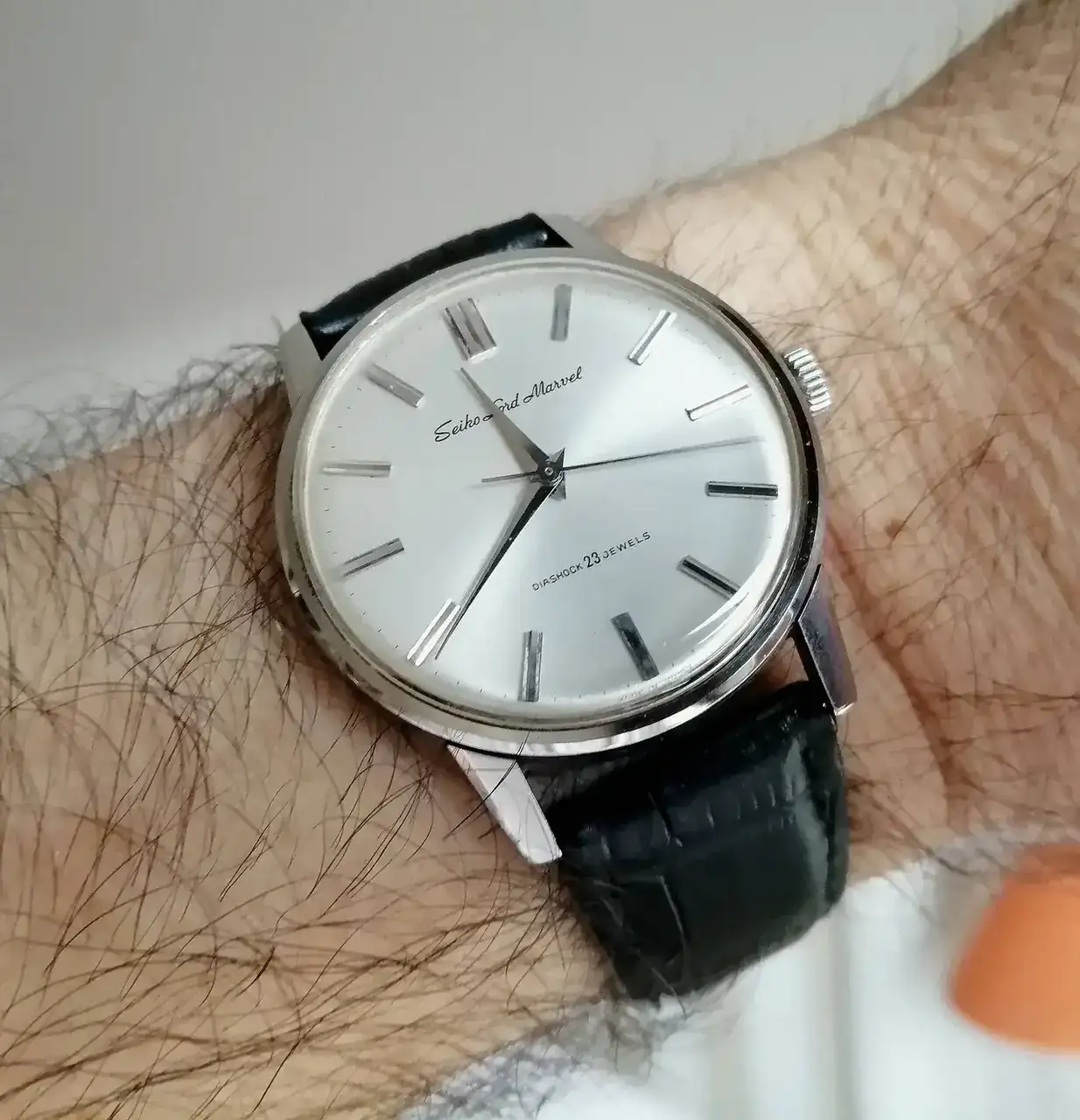

Tras algún tiempo de búsqueda, y durante el proceso, la compra de otro que no cumplía los requisitos pero que me gustó, pues finalmente llegó el reloj. Se trata de un Seiko Lord Marvel, con calibre 5740A, con parada de segundero, 23 jewels, con un diámetro de 35,5 mm sin corona, y con una exactitud bastante buena (unos 5 segundos al día de variación)
El Lord Marvel se puede decir que es el antecesor del Gran Seiko, el Seiko de más alta calidad que se fabricó en su momento. Se fabricó en la factoría de Suwa. Por aquellos tiempos, Seiko diversificada entre Suwa y Daini, en este caso el calibre 5740 se destino a la factoría de Suwa. Hay muchos comentarios y versiones al respecto de que factoría era de mejor calidad o hacía trabajos más cuidados, pero supongo que los estándares de calidad eran similares en ambas.

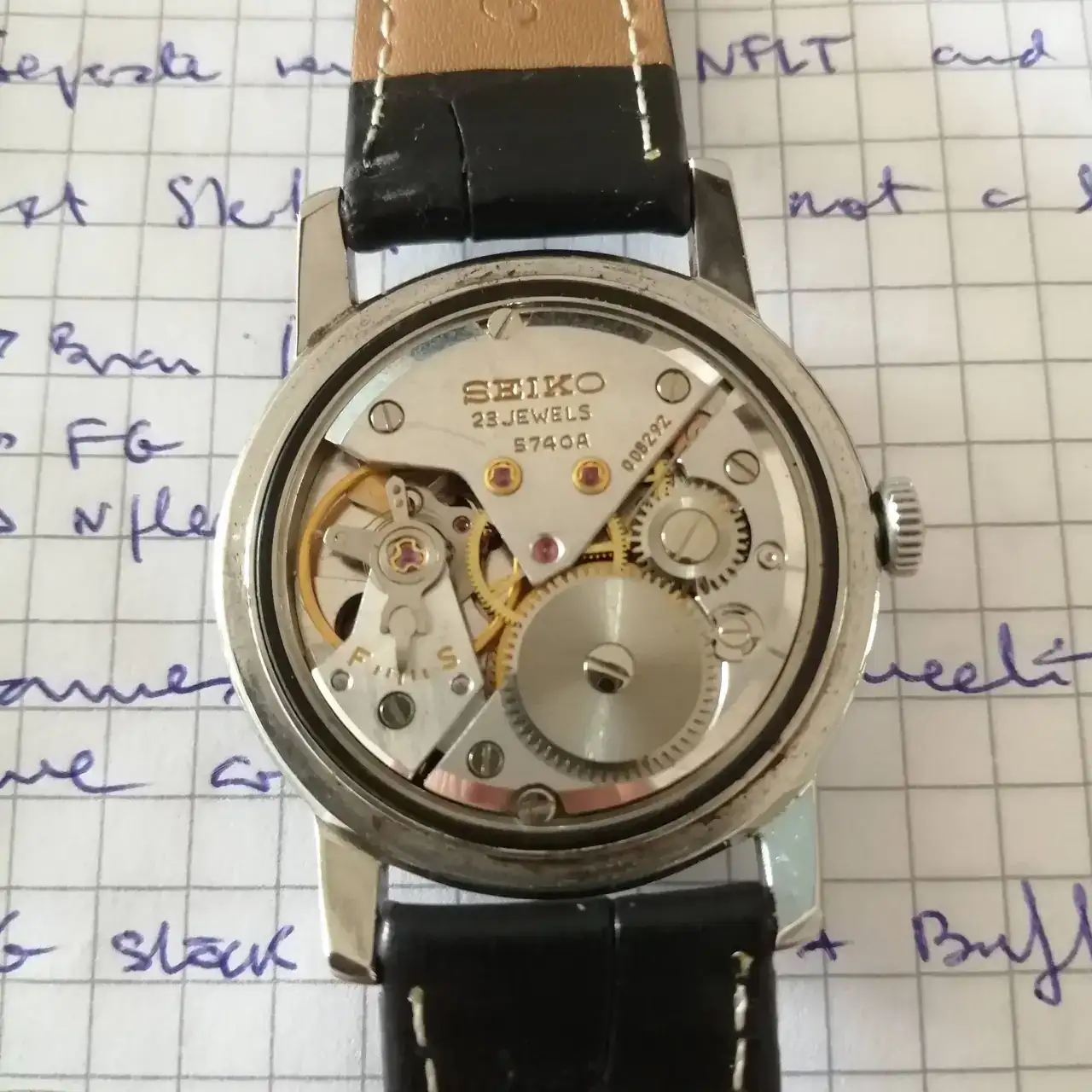

5740A, primera versión, la màs básica, a 18000 alternancias. Se fabricó a partir de 1959.
Hay varios tipos de esfera. Los iniciales tienen la marca “Seikosha” en el calibre, y desde el 63 se sutituye por SEIKO. El fondo va a presión, algunos traen la leyenda “specially inspected”, otros solamente “Seiko Lord marvel” y las ultimas versiones wáter resistant, con el fondo roscado y el caballito (sea horse)

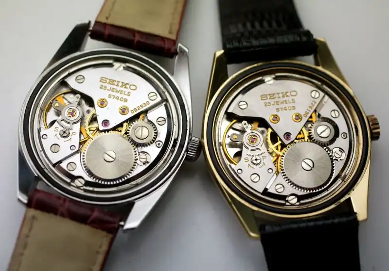

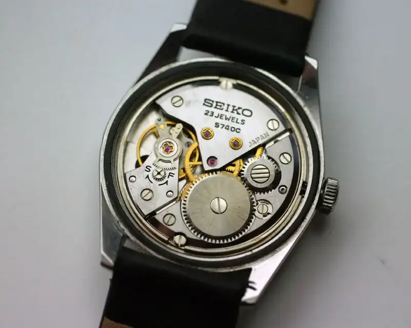

5740B, upgrade a 19800 alternancias, y con la marca SEIKO en mayúsculas debajo de las 12. Fotos de la web.

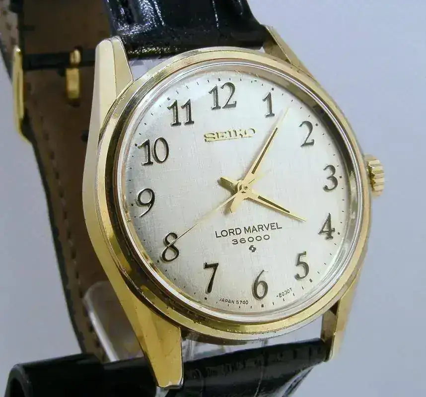

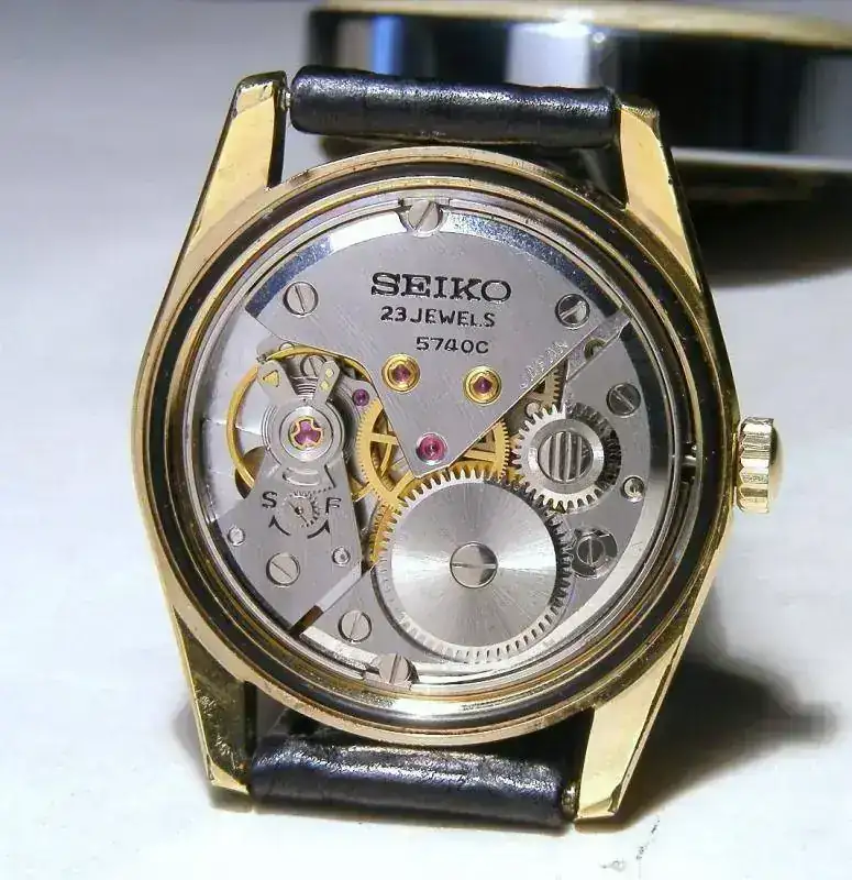

5740C, la versión de 36000 alternancias, que se denominó como “lord Marvel Hi Beat”, fabricado desde 1967 hasta aprox 1975. Foto de la web

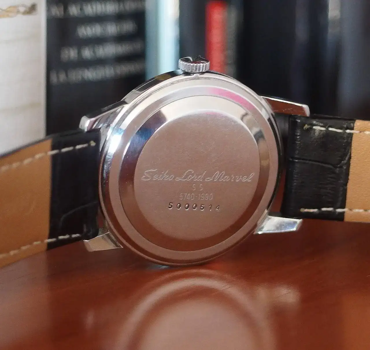

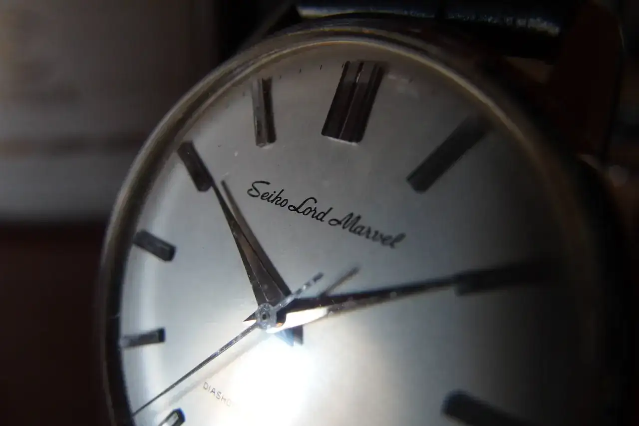

El modelo en cuestión es de 1965, no sé cuanto de original mantiene, ya que tras casi 55 años el paso del tiempo hace mella. La corona está cambiada, y supongo que algo más también, no obstante, el reloj se ve equilibrado, sobrio, tal vez necesite una limpieza y revisión (no tengo ni idea de cuando fue la ultima vez que se revisó) pero de momento funciona muy bien, y mantiene una reserva de marcha de unas 48 horas.

Felicidades Luin por el reportaje y por la adquisición que has hecho coincidir con el año de tu nacimiento. personalmente creo que el Lord Marvel más significativo en el tiempo ha sido el de 36.000 a/h. que si aportó un avance técnico significativo.
Fijaros en el volante que monta el 36.000 bastante más pequeño que el de 18.000 y el de 19.800, es es para reducir la inercia y conseguir así una inversión de giro a esa velocidad, que sería imposible con un volante mayor.

Con el número de serie que viene en la tapa hay varias webs que te dicen la fecha de fabricación. Esta es la que utilicé. Coincide también con la información que tenía el vendedor en su página web respecto al año de fabricación.
https://retroseiko.co.uk/seiko-serial.htm
En este caso coma la única duda que tengo es que se hubiese cambiado la tapa original por otra, con lo que podría inducir a error, pero en cualquier caso por el calibre y la serigrafía de la esfera tampoco puede haber mucha diferencia.

Gracias a todos por los comentarios. He sufrido un poco con el tapatalk porque me ha sido complicado poder insertar las fotos en su sitio, y también cuando se trata de hacer fotografías a relojes antiguos, es muy difícil porque la cámara magnifica muchísimo el polvo, los rayazos, el óxido,en fin, todas las imperfecciones.
