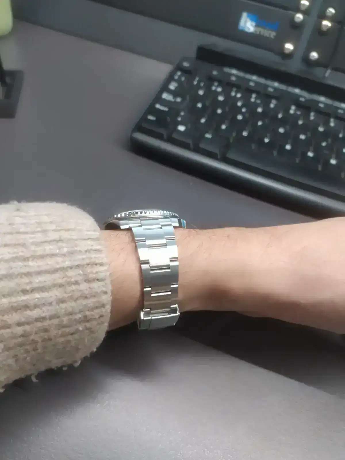

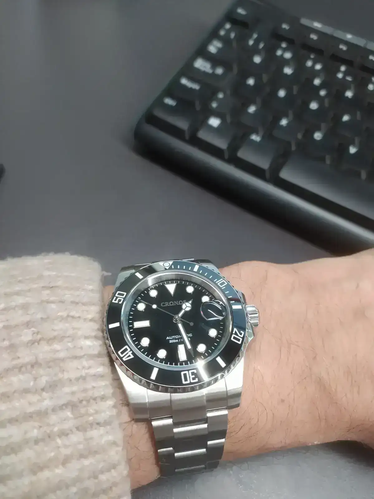

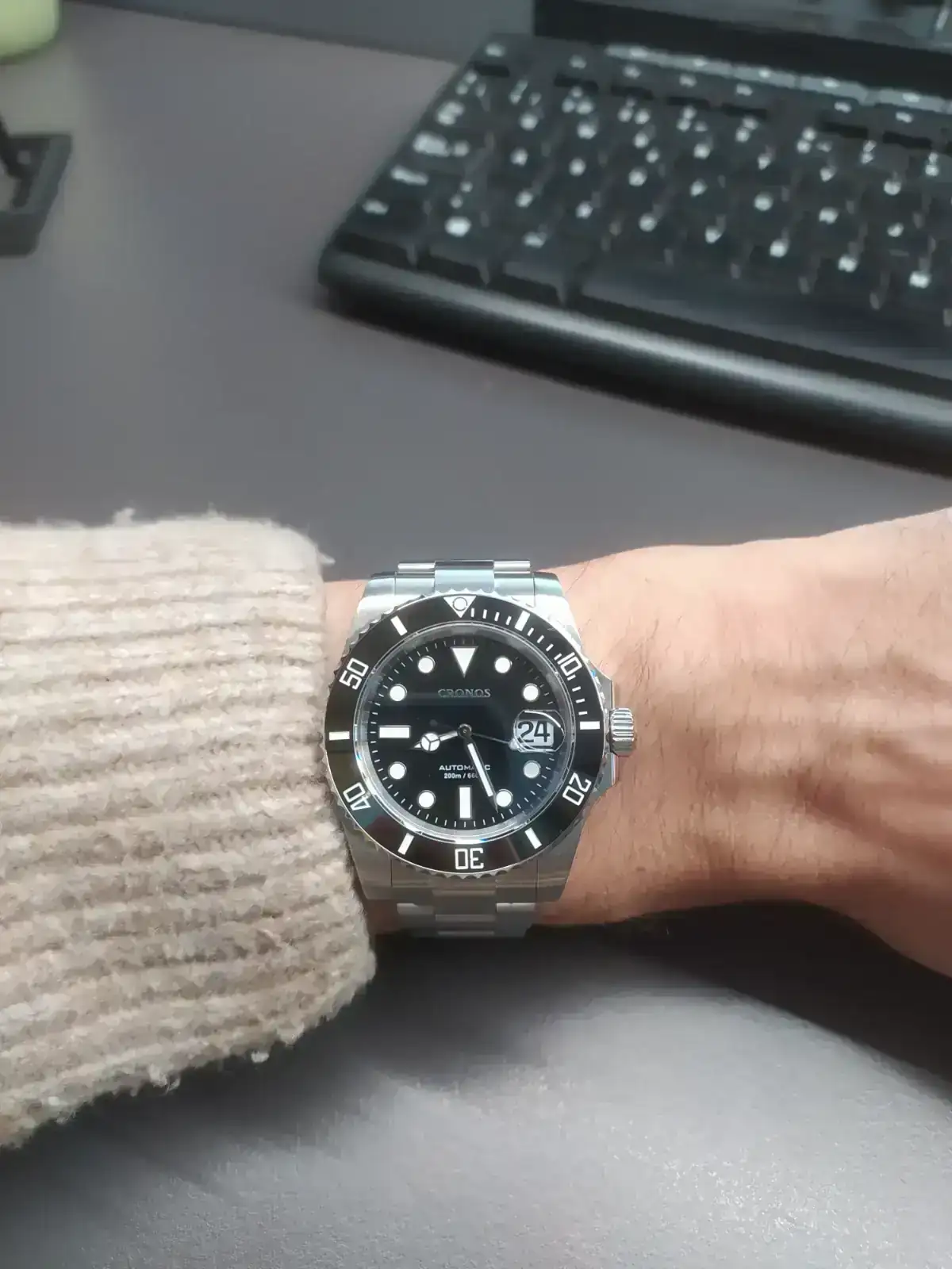

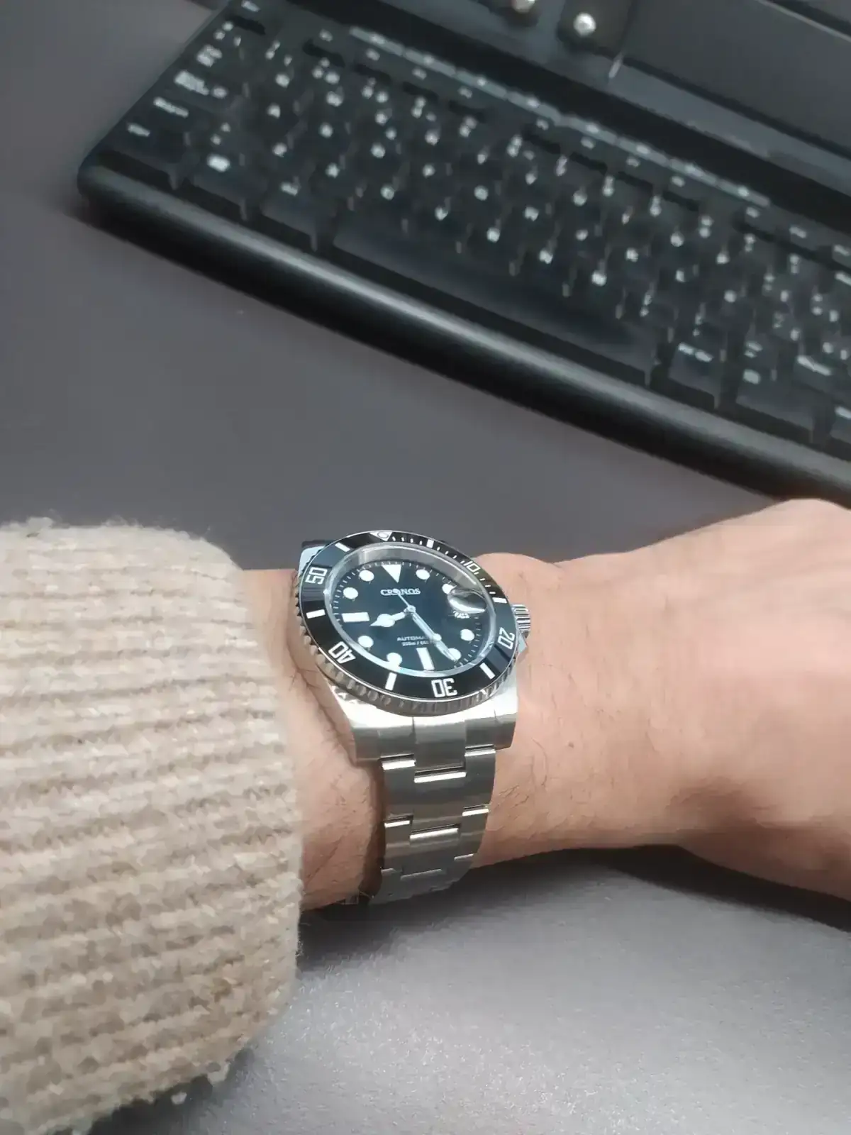

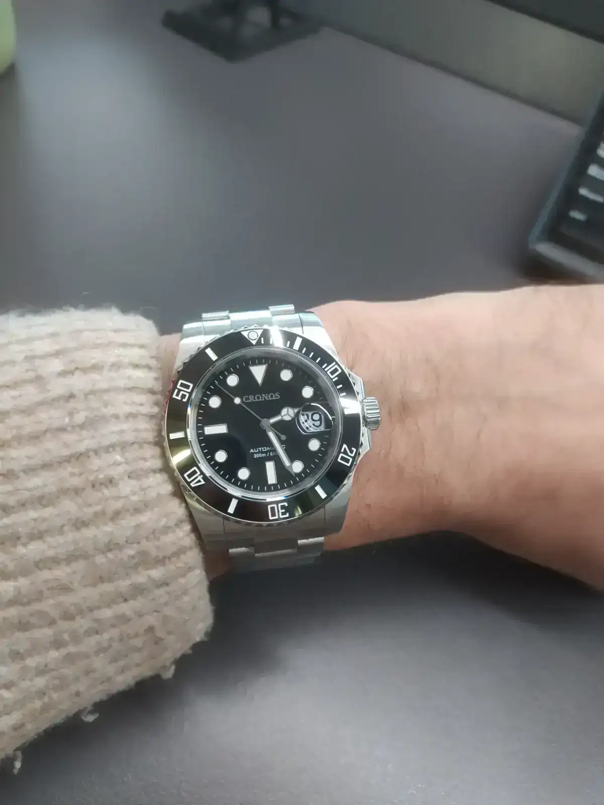

Buenas tardes a todos, tan pronto pienso que he acabado con los relojes con bisel de buceo, no se porque, de repente se me empezó a meter entre ceja y ceja lo que es un sub asi como mas escolástico, asi que este 11 vi unos cuantos y aprovechando que bajaron una mica (tampoco mucho) me hice con este Trolex cronos l6005 con movimiento pt5000 de marras, en negro, para ser un pelo menos típico estuve pensando en pillar una versión que hay con dial de fibra de carbono, pero, soy cobarde, y no se si en el futuro me cansaré o lo vere horrible, asi que nada, se vino este originalísimo reloj todo negro.
El reloj está muy bien hecho, genera una muy buena sensación, el cristal me gusta bastante y ademas pese a sus 13,4 mm de alto no se eleva en la muñeca, creo que en parte debido a la tapa trasera y su especial forma que hace que se "hunda" ligeramente en la muñeca.
Tenía pensado, así como un plan maestro de los míos, jaja, de en un tiempo cambiarle el bisel por uno cerámico negro mate en plan yachtmaster, sabéis si seria posible?
Sería necesario el inserto solo o cambiar también el bisel entero a lo mejor sería más fácil?? Me acojona lo que leo por ahí de que algunos biseles solo se pueden cambiar con una prensa..
Otra pregunta, es posible que este movimiento (pt5000) sea algo "perezoso" a la hora de ponerse en marcha de parado solo con unas sacudidas?? Lo digo porque el otro día lo encontré parado por la mañana (06h) antes de ir trabajar ( en si no me extraña, me lo quité según llegue a las 15:30 el día antes) y mi trabajo es básicamente de escritorio, con el ordenador, mucho movimiento no tengo...y le di unas cuantas sacudidas para ponerlo en marcha y no reaccionaba, tuve que insistir un poco más, normalmente otros automaticos que tengo se activan antes, el orient mako es espectacular en ese aspecto, 4-5 movimientos y zumbando...
Lo dicho que estoy bastante contento en general, el bisel cerámico así liso me gusta bastante más de lo que pensaba, lo llevaré un tiempo así, antes de cambiarlo (si es que se puede).

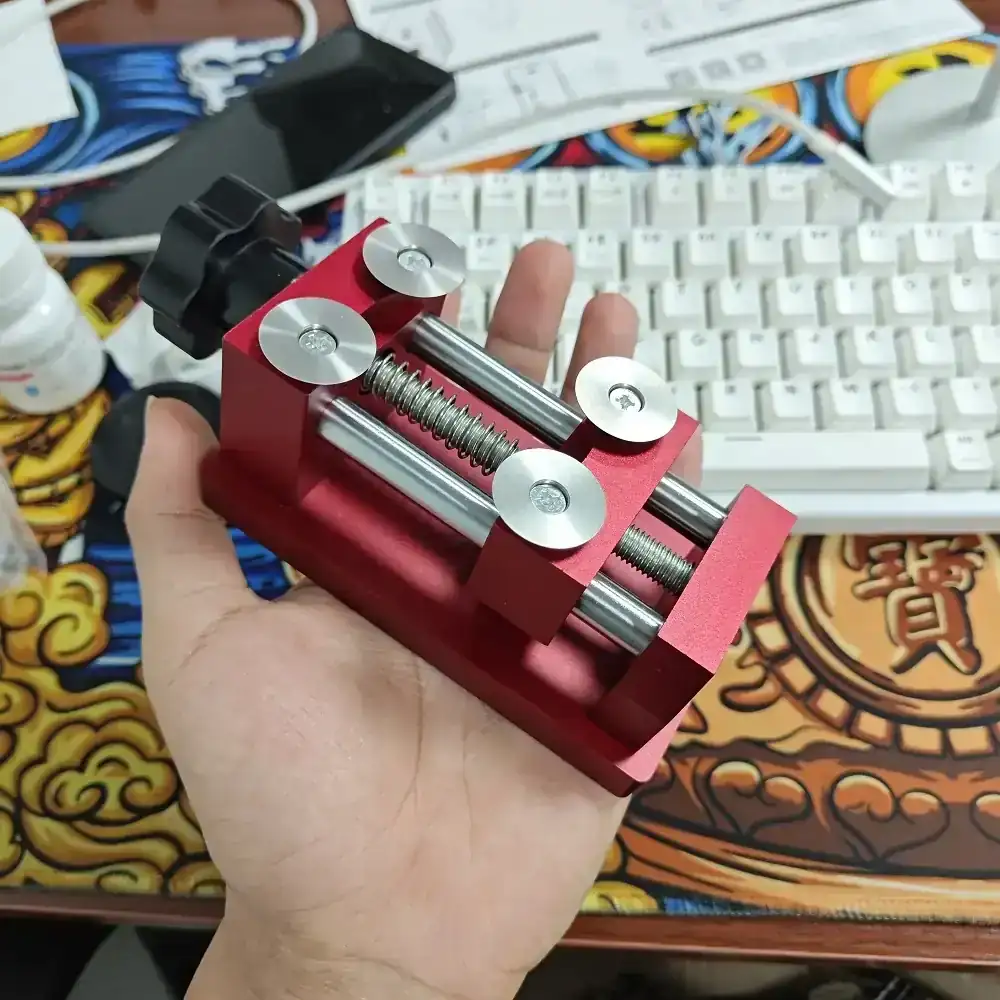

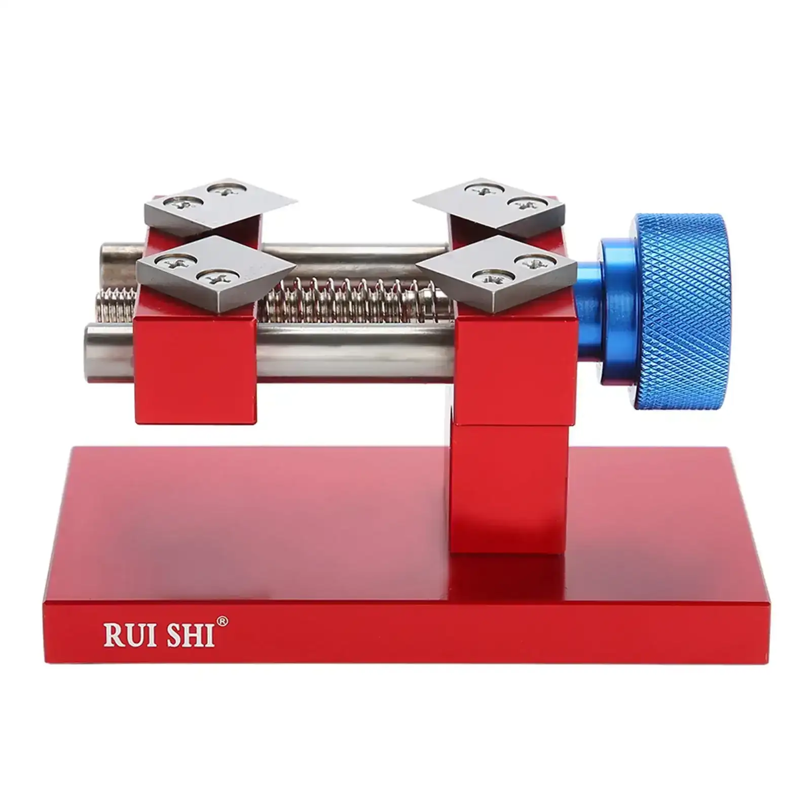

para quitar el bisel, antes que con un cacharro infernal de éstos:
yo pillaría mejor uno de éstos:
que va a ser mucho más difícil que te marque el reloj.
hay vídeos de su uso en youtube
Ver el archivos adjunto 3392906

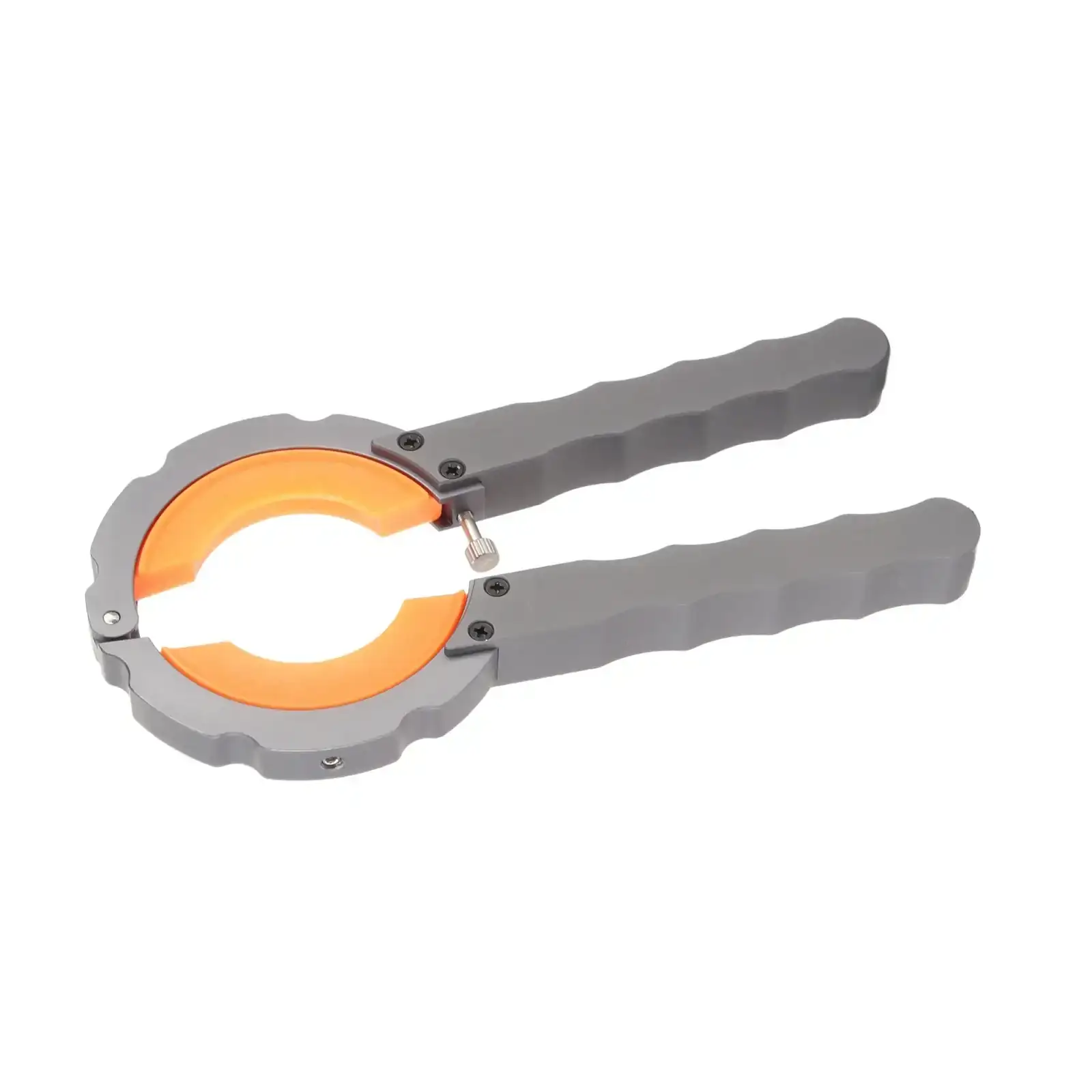

Ver el archivos adjunto 3392907
El primero va de coña, el segundo es una m.... los he probado ambos. Eso sí, el primer cacharro lo tengo con las cuchillas redondas.
si? pues gracias por el dato.
uno de éstos, pues?
Reacciones: Sopapo75, cestommek y bernat
uno de éstos, pues?
Ver el archivos adjunto 3392911
El mismo que viste y calza. Te puedes ayudar un poco con una palanca de abrir traseras a presión (palanca, navaja o lo que uses), para no deformar/doblar el bisel. cuando este cacharro ya lo ha levantado un poco. Envuelve el reloj en plástico durante toda la operación para evitar rayar la caja.

entonces la especie de alicate con gomote, no es operativo...? lo tenía en el carrito de AE, porque soy el hombre-araña(relojes) 🤣

Pues los alicates con goma esos, se los he visto a varios relojeros por ahí, el relojero ingles este, el neekid o como se llame los usa, tiene un maletín lleno estos de distintos tamaños, me imagino que habrá calidades...
No siempre vas a necesitar prensa, pero en la mayoría de los casos es lo mejor para no dañar nada. Y en cuanto a los alicates, los de AE no van bien. Que pases buen día compi.
