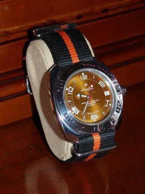

Bueno, pues una vez hecho todo el rodaje del mismo me gustaría compartir con vosotros mi adquisición en el mundo de los rusos con lo que internacionalizo aún más mi colección en la que, de automáticos, hay (2 Suizos, un Japonés, un Francés, un chino y un Ruso).
Me llegó a primeros de junio y ya tenía esperándole la nato que lleva puesta.
Venía como un caballo desbocado con unos +90 seg/día fuera de todas las especificaciones. Como lo quería para darle "mala vida" y llevármelo a la playa con toda tranquilidad pues no me importó, en principio, demasiado.
El caso es que "joío" me ha ido ganando día a día... tiene un algo que me atrae y te hace escogerlo sobre los demás. El caso es que después de piscinearlo a base de bien, y una semana seguida de olas en Nerja puedo dar fe de que no le entra agua.
Como en estos dos meses, como he dicho, le he cogido un cariño especial y no me gustaba tener que reajustarlo cada 4 días (90 seg/dia es una pasada), me pasé anteayer por el relojero referencia en mi ciudad y varias veces comentado en este foro. En la relojería Frías, pregunté cuanto me cobrarían por ajustármelo. Al decirle a la dependienta que era un reloj ruso, sólo me indicó que los relojes rusos tenían maquinarias de calidad pésima, tanto que muchas veces ni respondían a los ajustes en la raqueta y que habría que desmontarlo entero para mirarlo. Le volví a preguntar por sólo tocar la raqueta "cuánto me cobrarían", como siguió con la misma película y yo no estaba dispuesto a dejar el reloj "a fondo perdido" sin presupuesto pues me vine cabizbajo.
Hoy me he pasado por el Corte Inglés del centro que tiene un taller de relojería en el sótano. Me he dirigido de igual forma al relojero preguntándole cuánto me cobraría por intentar ajustármelo con el cronocomparador. El me ha mirado la muñeca no más de 1 segundo y me ha dicho, "Ese reloj es ruso ¿NO?". Lo ha cogido, lo ha abierto, lo ha tocado, me lo ha enseñado por dentro, lo ha puesto en el cronocomparador, lo ha vuelto a tocar, lo ha cerrado y me ha dicho que no era NADA y que estos relojes están bastante bien.
Le he preguntado por si habría perdido la estanqueidad y me ha dicho, "con ese pedazo de goma, la tapa y el sistema de anillo, si algún día le entra agua es por la corona o por el plexi que se haya despegado/requebrajado, por la tapa imposible".
Así que aquí estoy más feliz que una perdiz. Lo llevo observando pero tiene muy buena pinta tras el ajuste. Cuando pasen más horas ya comentaré. Desde luego el relojero ha sido super agradable. Cuando tenga que ir a algún relojero iré ya a este. Me ha ganado.
Espero que os guste mi precioso rusito.

Pues sólo lo he podido medir 1 día. Mañana por la mañana tendré una segunda versión a ver si me ratifica la de la primera observación.
El reloj en 1 día(24 horas): Durante el tiempo que estuvo puesto en mi muñeca: Adelantó 7 segundos.
Durante el tiempo que estuvo en la mesilla (el relojero me dijo que lo dejara dial arriba, pero no le he hecho caso y lo he dejado sobre las 9): Corrigió esos 7 segundos. Con lo que el computo global es +- 0 segundos.
He usado un Casio F-91w como referencia.
Hoy tiene que corregir 13 segundos (el reloj está puesto en mi muñeca desde la 7 de la mañana y de ahí entiendo la mayor variación). Pero me da la impresión de que mañana me voy a llevar una grata sorpresa.
En cualquier caso, creo que dejándolo dormir sobre las nueve, puede marcar o aproximarse mucho a parámetros COSC. con lo que es una gran alegría ya que antes del ajuste me adelantaba 90 segundos/día.
Si sigue así sólo voy a tener que tocar el reloj una vez al mes aprovechando el ajuste del día 30/31. Jajaja.

Hoy, tras el autoajuste nocturno, el computo global ha quedado en +7 seg. Que creo que está muy bien.
Así que puedo resumir que el reloj estará en COSC siempre y cuando no le pegue un tute muy duro como el del día de ayer en caso contrario la desviación estará siempre (de momento) por debajo de 10 seg.
Conclusión: Este no se vuelve a abrir!!!

Tras otro día de observación y pasado el reajuste nocturno, hoy el rusito marca +6 seg.
Voy a ir dejando constancia de esto mientras me vaya acordando primero para dar fe de que una vez reajustados la máquina aguanta el ajuste y no vuelve a desajustarse debido a la "mala calidad"; y segundo para animar a todos aquellos que por miedo al abrir el reloj no se han lanzado al ajuste. Un buen relojero con el crono te lo ajusta sobre la marcha como me lo hizo a mi de forma totalmente gratuita la relojería de Corte Inglés de Córdoba. (Ya que el muchacho se portó, habrá que darle publicidad, digo yo!!!).
Un Abrazo, seguiré informando de la evolución.

Tal como dije iba a seguir la marcha del ruso. Empecé a hacerlo detalladamente el viernes pasado, con lo que, esta noche hace la semana. En total lleva acumulada una diferencia de -12 seg. con el Casio F91w (que considero muy fiable para esta prueba). El reloj lo he usado toda la semana para ir a trabajar (trabajo administrativo, por lo que no está sometido a movimientos violentos no golpes) y por la noche siempre ha dormido con el dial hacia arriba.
Si se hace la media, -12/7 días= promedio de -1.71 seg. día.
Tengo que momentar que ha habido momentos en los que ha llegado a estar en -15 y otros en +6 pero todo eso dependía de si ese día había tenido más actividad. Por ejemplo, el día que acabó en positivo había estado nadando en la piscina a crawl. A la mañana siguiente ya amaneció con -1 seg. de diferencia y es que se compensó por la noche con el dial hacia arriba.
Lo dicho, que ahora mismo, está en -12 después de una semana sin tocar la corona para nada. Creo que puedo darme por satisfecho. Si tenéis oportunidad de ajustarlo con un cronocomparador, creo que no es mala idea. El mío no ha perdido para nada la estanqueidad, porque sigo bañándome sin problemas con el y me olvido de tocar la corona tan a menudo que me daba cierto miedo el pasarle la rosca.
