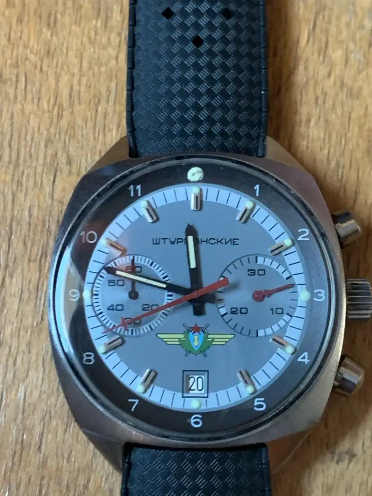

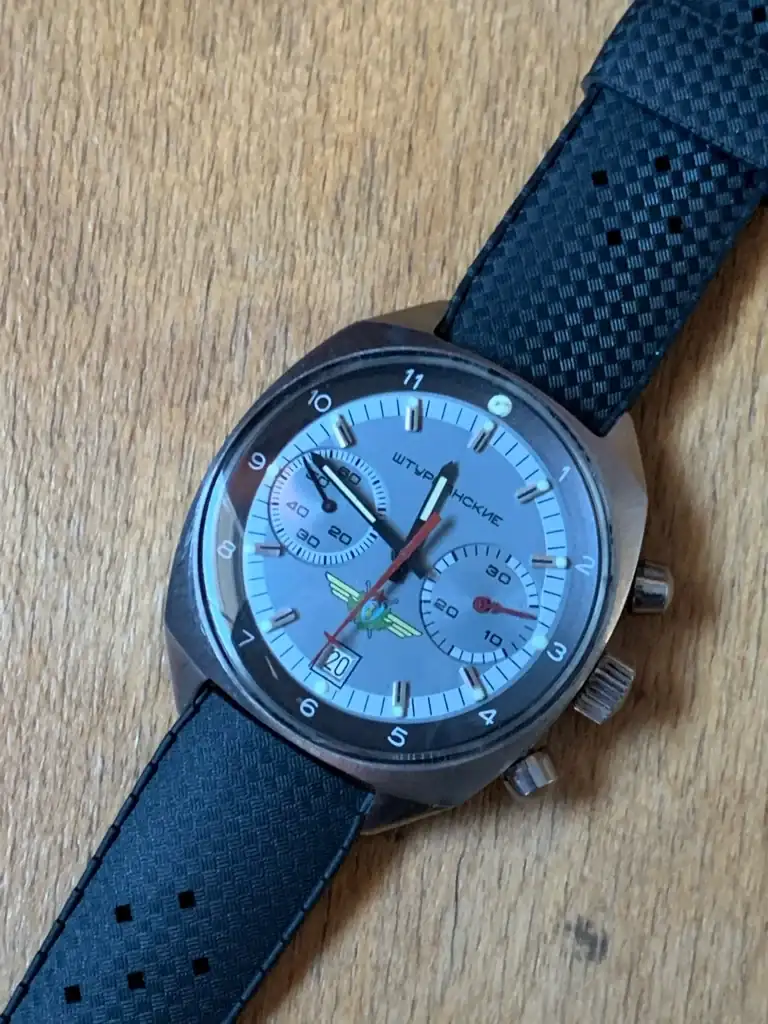

Hola a todos, soy un neófito por estos lares pero últimamente a base de leeros se me está despertando el gusanillo por los rusos, como primer paso al adentrarme en este mundillo, he adquirido un chrono al que le he adaptado una de las “nuevas” Tropic.
Os paso unas fotos a ver qué os parece, sé que en este tipo de relojes hay mucho “aftermarket” por eso también os agradecería que me dieseis vuestra opinión sobre la pieza.

Lo primero, ve haciendo fotos a la maquinaria, porque es lo primero que te van a pedir...
No soy experto, sólo te doy una opinión en base a las imágenes, a las que creo que les falta un poco de luz.
Quiero ver en él un Sturmanskie todavía soviético, ya del periodo final (1990-). Dentro debería haber un 31659 con parada de segundero, y sería interesante que lo comprobases.
Pienso que los puntos que marcan las divisiones de cinco minutos pueden haber sido relumeados posteriormente fuera de la Fábrica, y no de forma muy cuidadosa, ya que los recuerdo como más blancos.
Por otro lado, la caja debería ser de acero (creo) y la primera imagen, en la parte derecha superior del reloj, me hace dudar de que pueda ser cromada, aunque podría ser un efecto óptico. Parece que o bien no está limpia o que podría ser cromada.

Pues es cierto, a ver cuando esté por casa si lo abro sin arañar nada, si bien es cierto que lo que más me preocupa es el dial.
Gracias por la información, efectivamente tiene parada de segundero y funciona a la perfección sacando La Corona.
Lo del relumeado también es cierto pues brilla en la oscuridad, de ahí mi preocupación por la autenticidad del dial.
Respecto a la caja te confirmo que es de acero inox.

Saludos Boyrobot, has elegido un buen reloj para empezar. Se ve todo coherente, manecillas dial y caja.
Lo que no sabemos por las fotografías es si su motor es un 3133 o es el más exclusivo 31569 con parada de segundero al tirar de la corona y caja de acero inoxidable en vez de cromada. En este último caso tendrías un para negra.

Efectivamente el segundero se para al sacar La Corona por lo que supongo que será un 31569.

Es precioso y un relojazo. Una foto con mejor luz del dial estaría bien, parece un gris un tono más oscuro, y seguro que es por la luz.
